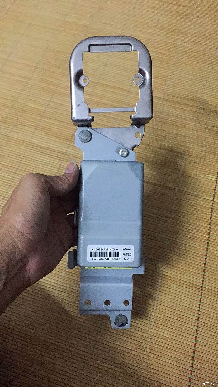

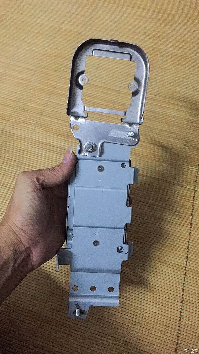

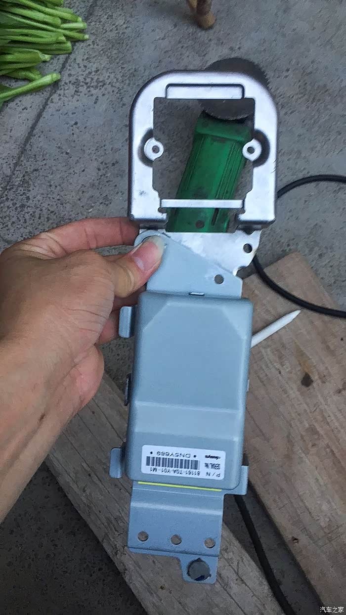

2012款2.4豪华版副驾座椅加装老板按键,真的很实用。买的按键是思铂睿的,支架需要切断打磨,打个孔就能安装了。九代思域需要把支架焊座椅骨架上。线束做1.5米张就够了,还需要买插头跟端子。拆装过程就简化了、也是因为没有拍下更多的照片。

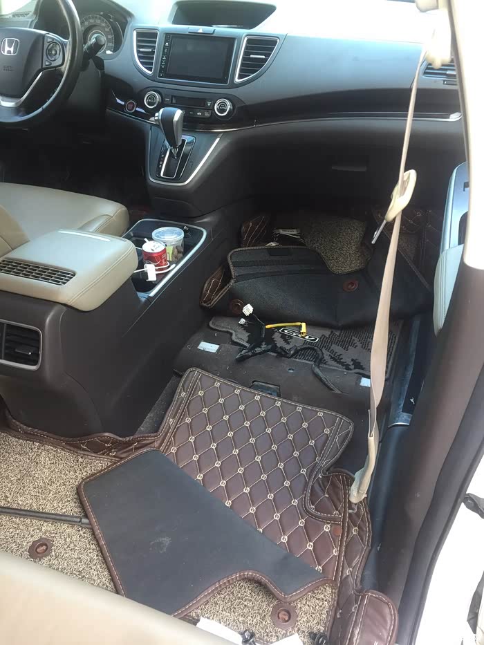

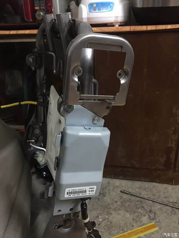

开始拆座椅,很方便四个螺丝。

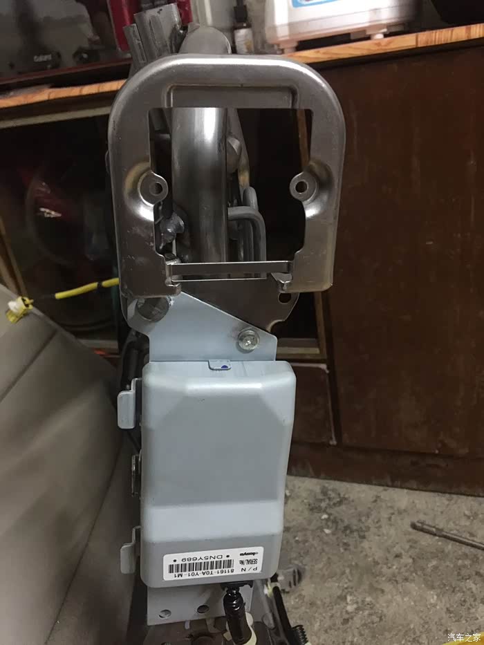

钻孔,打磨

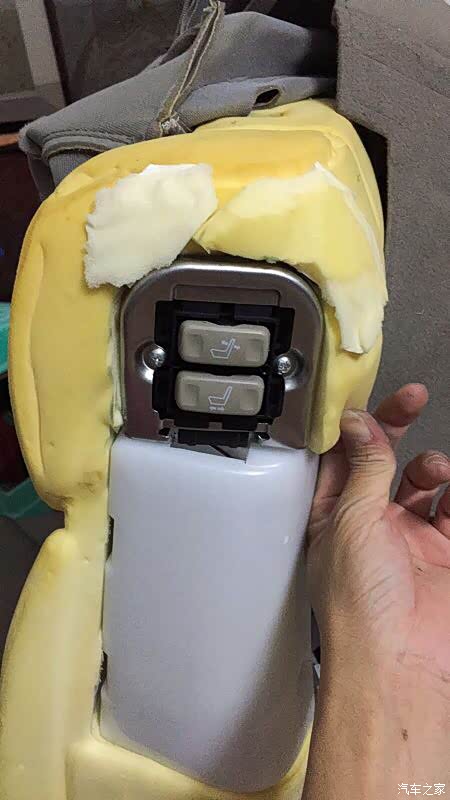

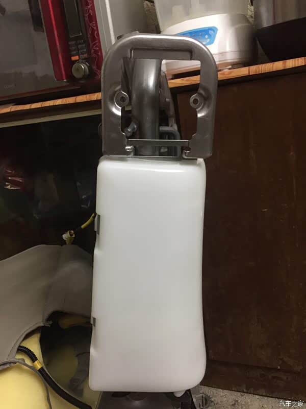

没位置,只能固定在这上面
套上塑料罩,塑料口需要开口、不然罩不回去。

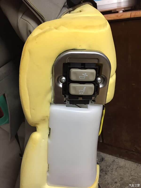

海绵要开口,所以买了一把新的美工刀来开比较好。支架还是比较凸出、所以的加点海绵
用双面胶贴了裁出来多的海绵、补上去。

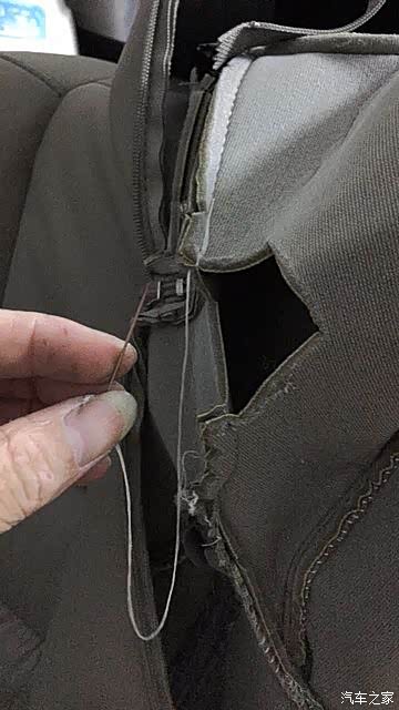

皮套开孔需要、需要把开口的位置缝线,避免绷线了。
套上皮套刚刚好。

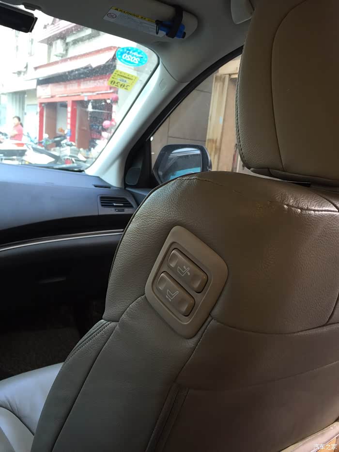

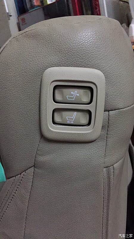

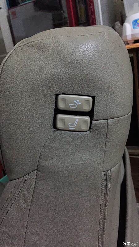

装上饰板试试,千万不能按进去,按进去就不好拆出来。所以要试好了,再按进去。

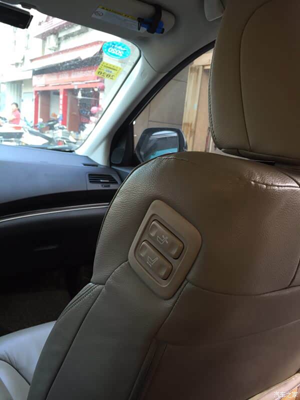

完美了。

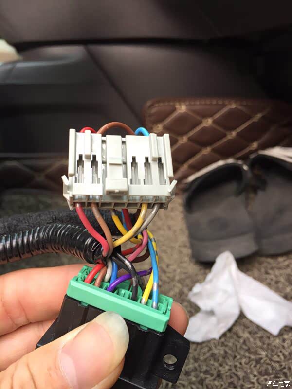

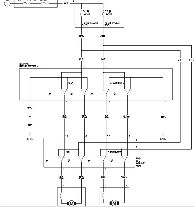

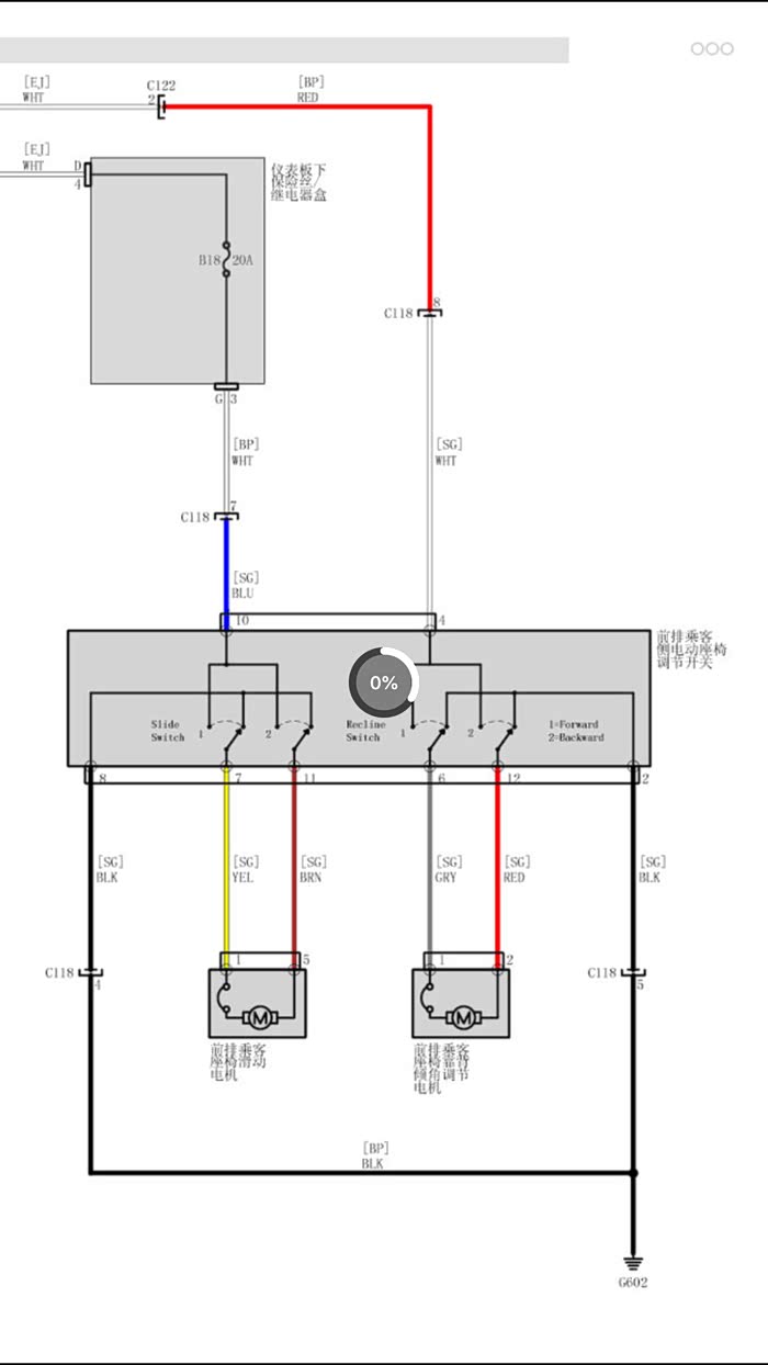

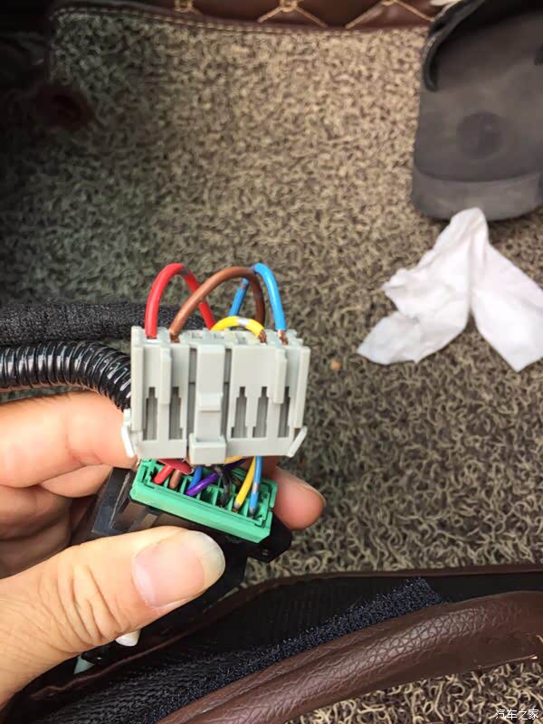

一开始线序没接对,按键开关都错乱了。
把原车线退出、红色、棕色、灰色、黄褐色。接到老板按键上
思铂睿座椅的电路图
CRV座椅的接线图
