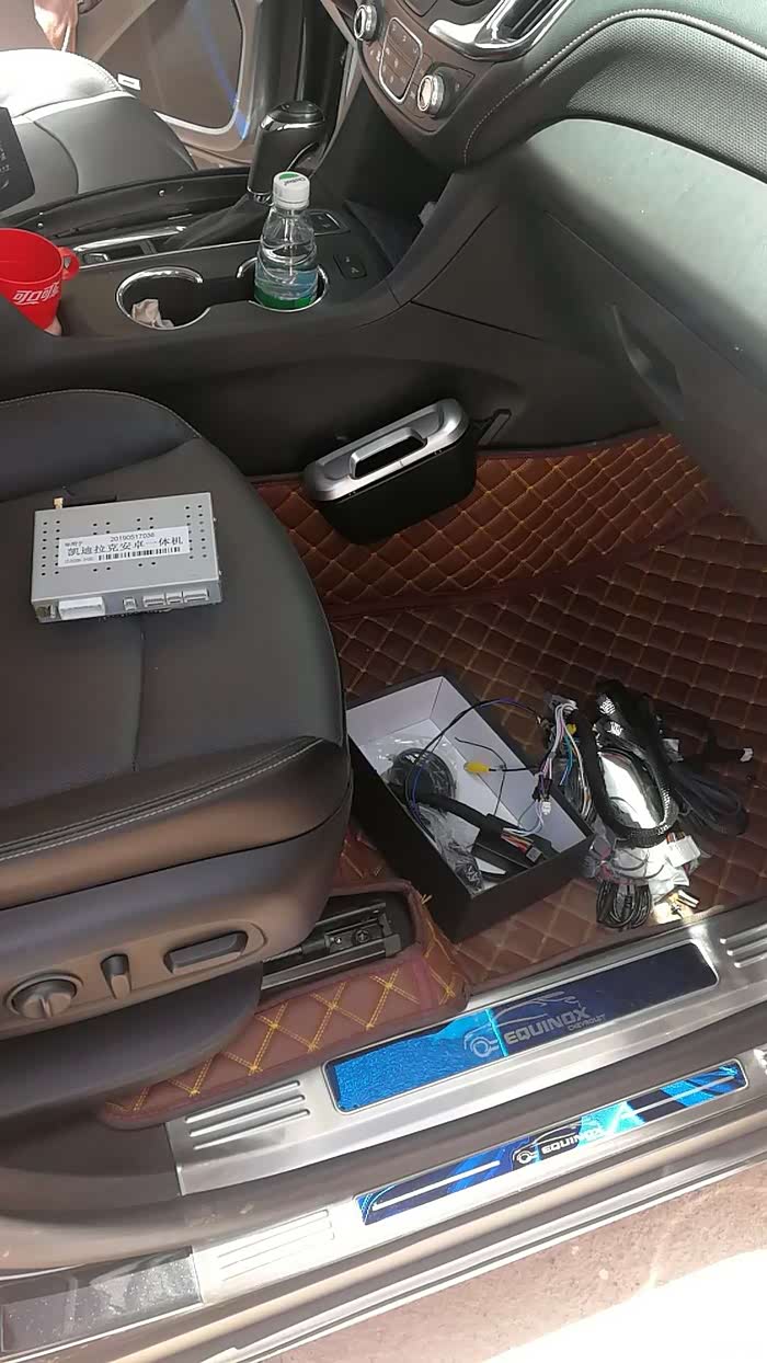

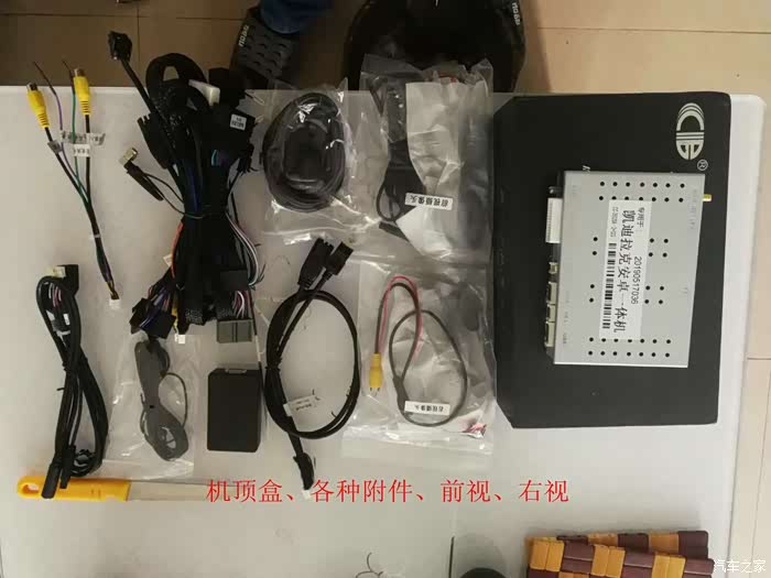

一、部件到位
X宝购买安卓模块+前视+右视(运行内存2G,内置存储32G)。
安卓主机模块+前视+右视(运行内存2G,内置存储32G)

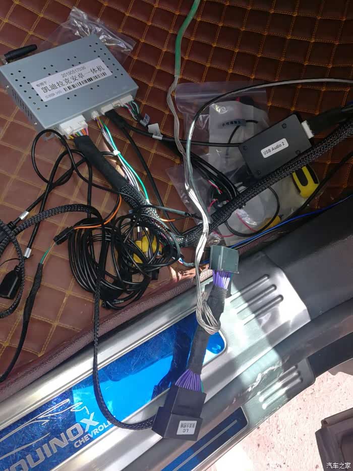

安装前准备工作:电工胶布、扎带、细铁丝、螺丝工具、AB胶、塑料撬棍(老板送)、矿泉水饮料等,耗时需2小时以上。

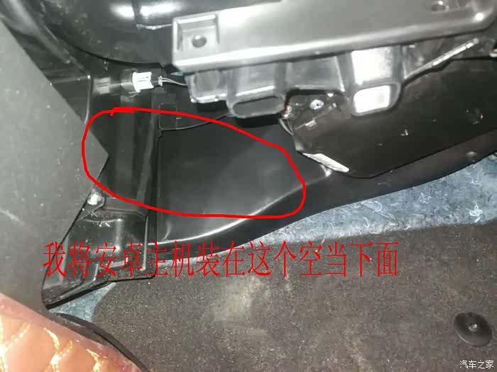

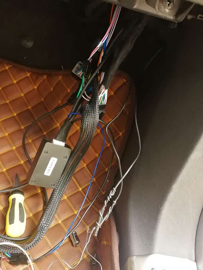

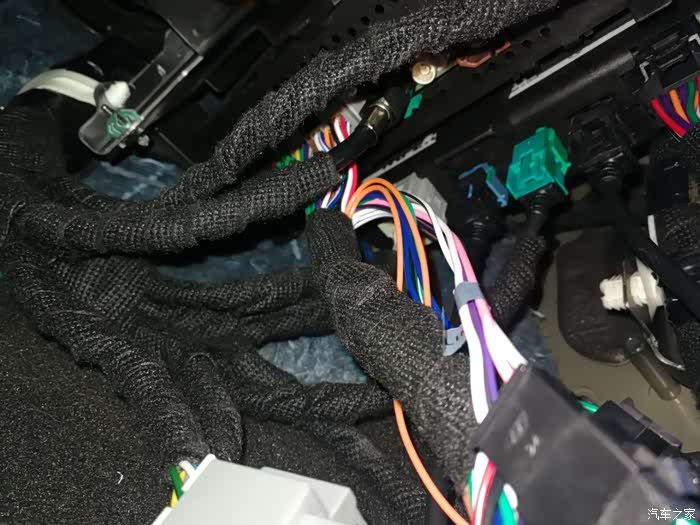

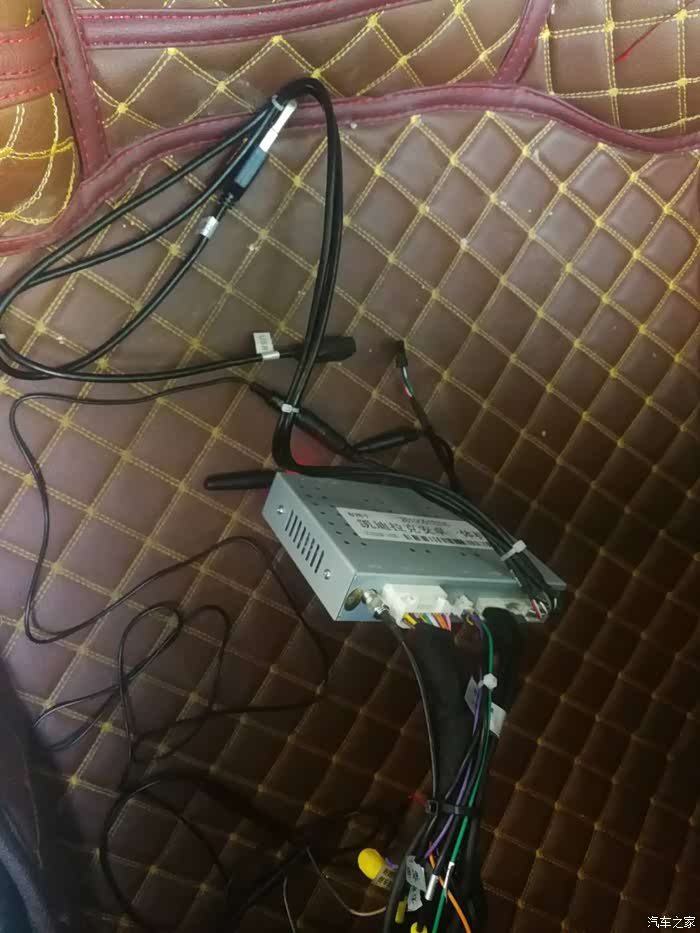

安卓模块安装位置在副驾手套箱下右侧的车身上,不用拆手套箱。

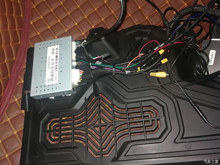

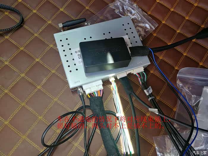

全车不通电的情况先将模块侧的各类线束按标注的相应口插好,再进行副驾手套箱下右侧线束替换操作。

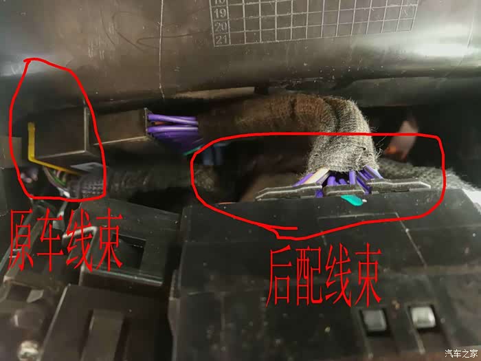

这些操作其实就是将模块串联进原车线路。
这些操作其实就是将模块串联进原车线路。

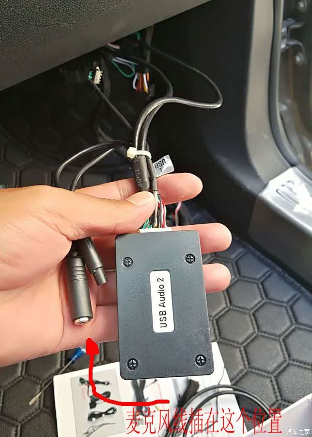

这个线要***所配USB线束的音频口上。

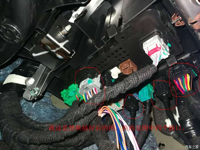

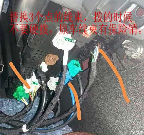

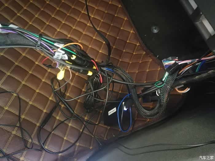

副驾手套箱下右侧原车线路
拨下原车三个线束
替换安装好后的线路

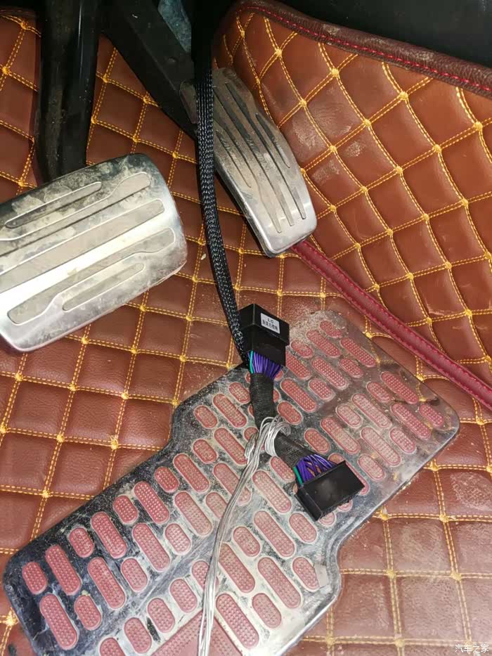

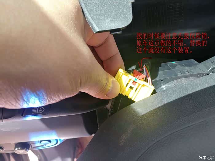

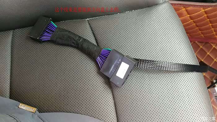

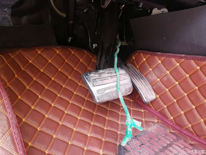

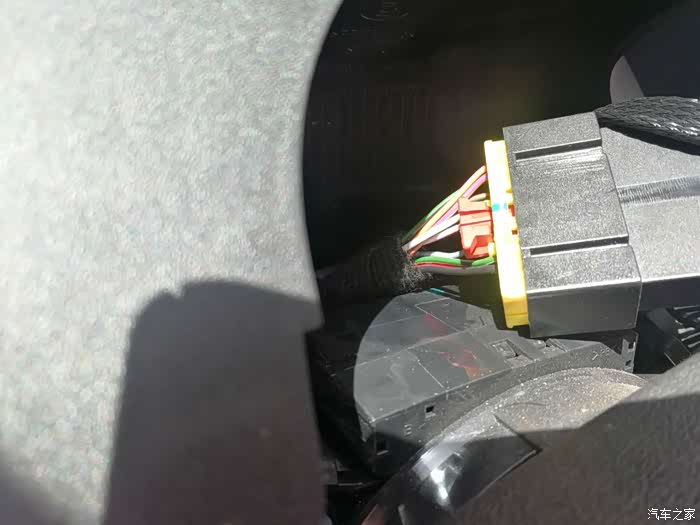

这个线束要装到方向盘上,得用穿线神器线铁丝进行操作。
要***方向盘上的那个线束从副驾侧这个位置穿过中控台到主驾侧。
从这个位置拉出来,拉的时候要注意力度。

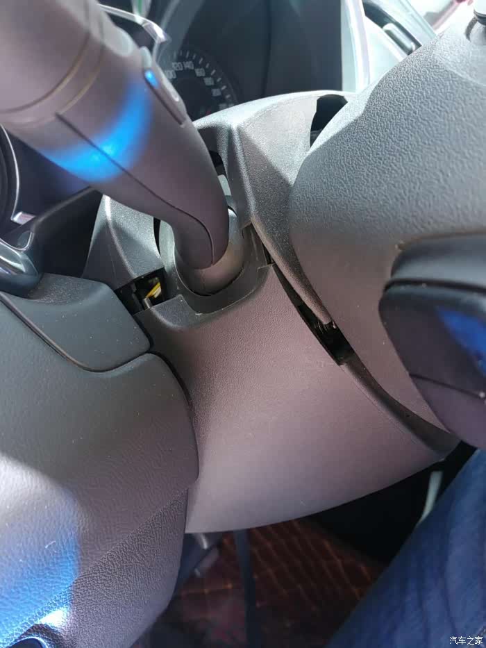

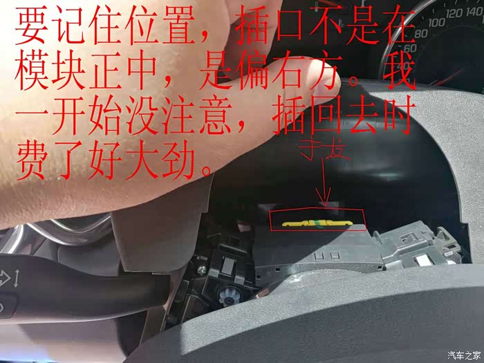

用塑料撬轻轻撬开方向盘上面的这个盖板。
撬开后将后配的线束从中控台侧正文穿入方向盘,替换串联线束。
原车线插入后配线一头,后配线另一头插入方向盘上的接口。
替换串联后的接线

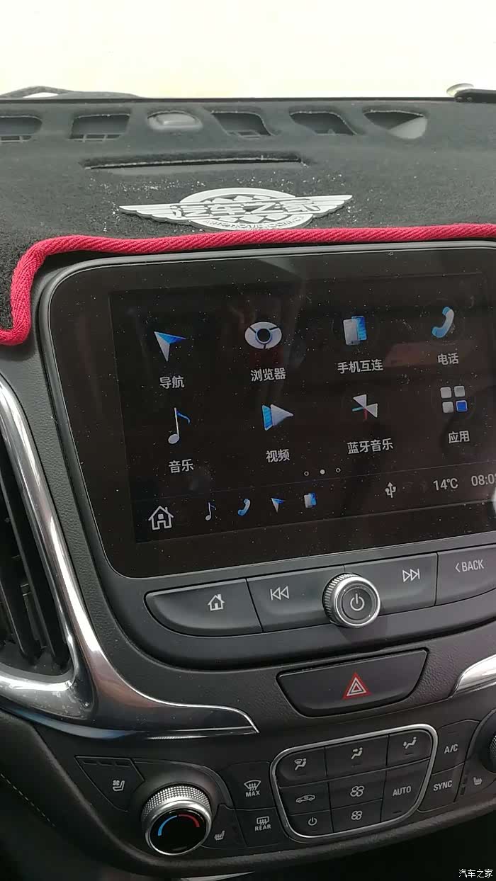

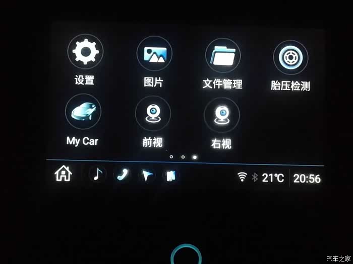

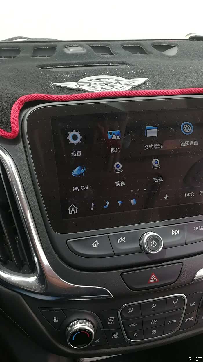

到此安卓模块基本安装完成,车辆通电进行车机测试。车机开机后按住原车主页键3秒以上,切换至安卓车机界面。
安卓模块开机画面,和原车的有一点点区别。

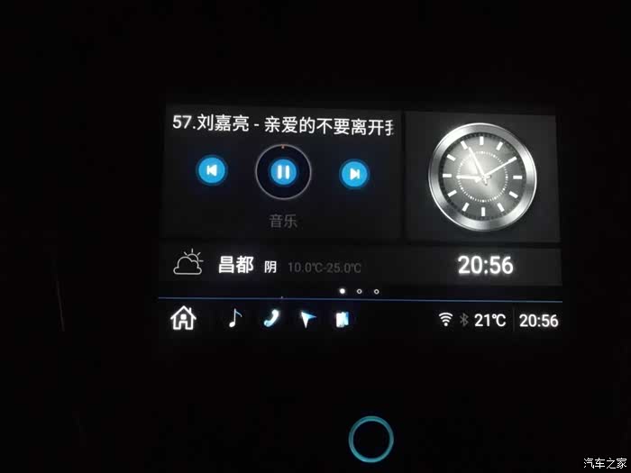

安卓模块桌面一
安卓模块桌面二
安卓模块桌面三

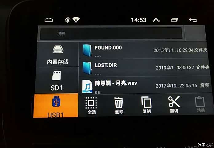

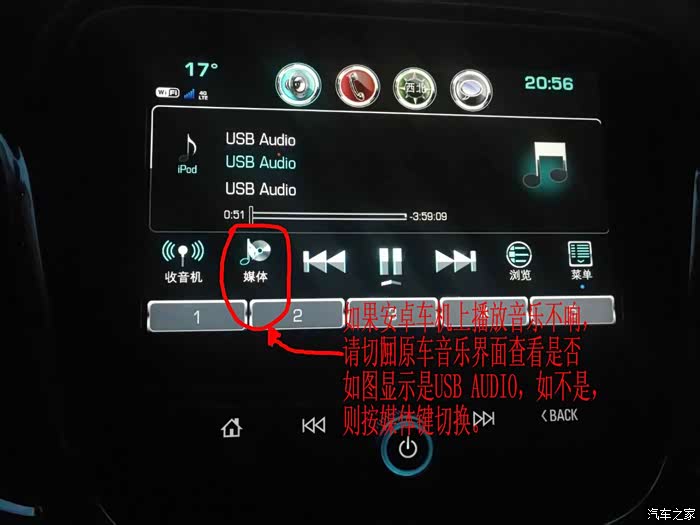

测试时主要测试音乐功能、导航功能、U盘识别、文件复制等功能,并测试原车相关按纽是否能进行正常操作。
注意原车音乐播放信源模式。

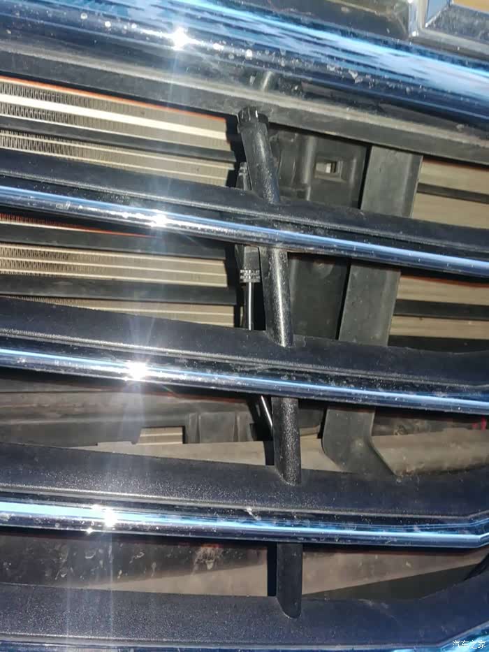

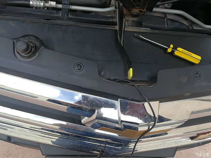

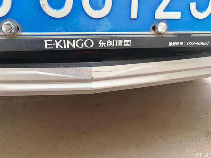

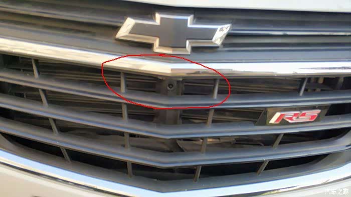

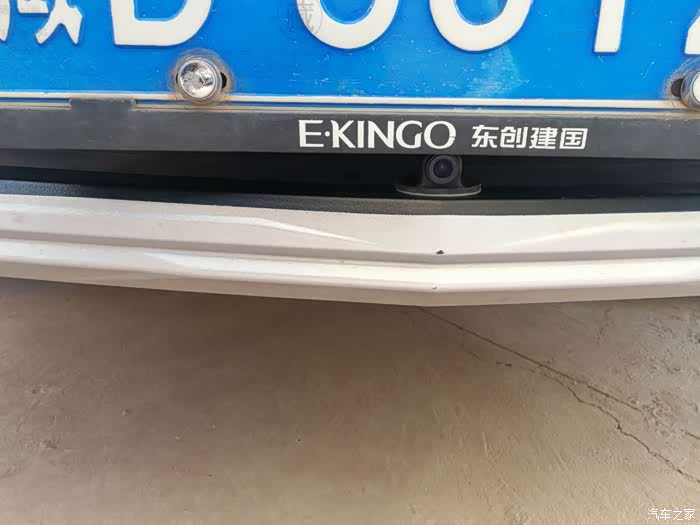

确定前视摄像头安装位置:我对比了前脸车标下方和前保险杠两位置,觉得保险杠上位置比较好,视野大、盲区小。
二位大神都安在车标下方,这个位置比较好安装和穿线。

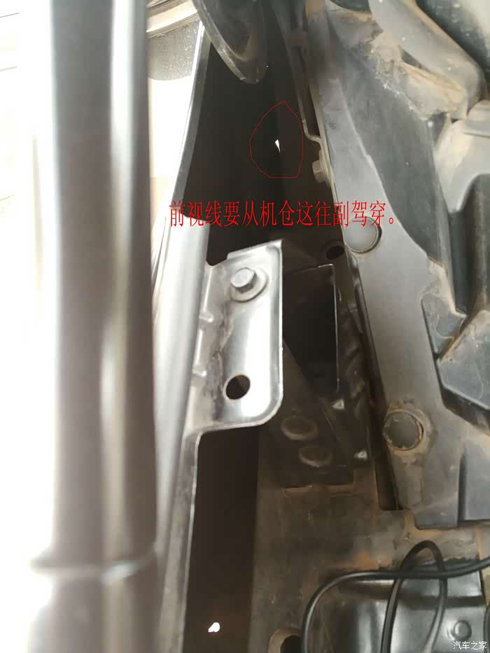

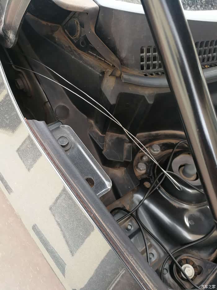

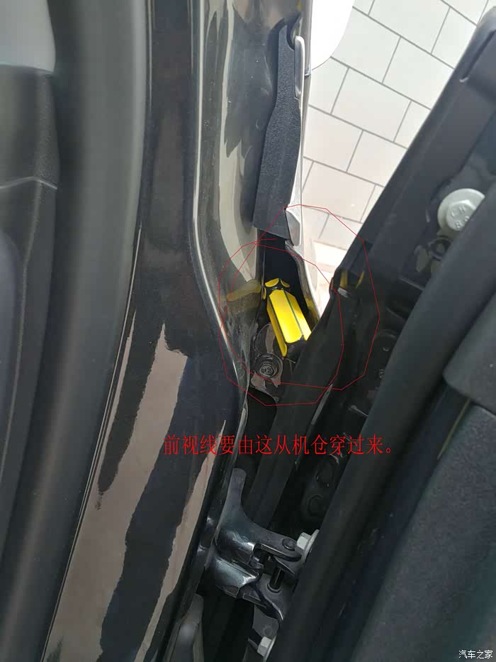

考虑到水箱温度对线路的影响,我决定从水箱上方胶皮处往下引线,引线时可用螺丝刀辅助穿孔。

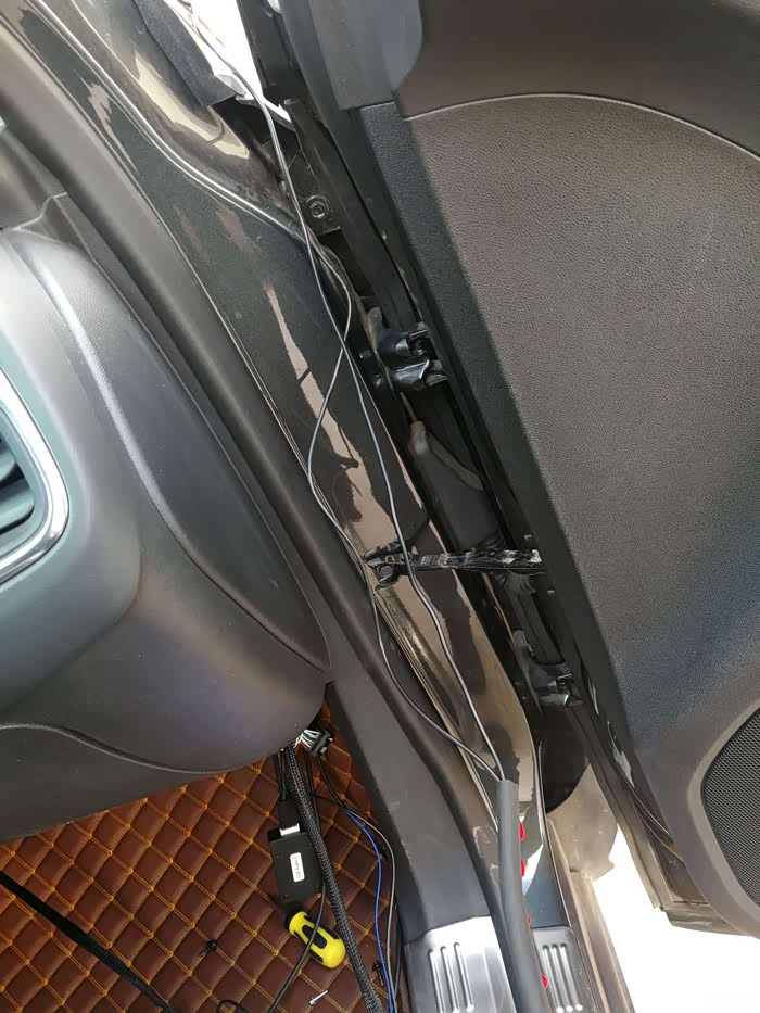

副驾车门侧穿孔
线路由图中圆圈处亮孔穿出

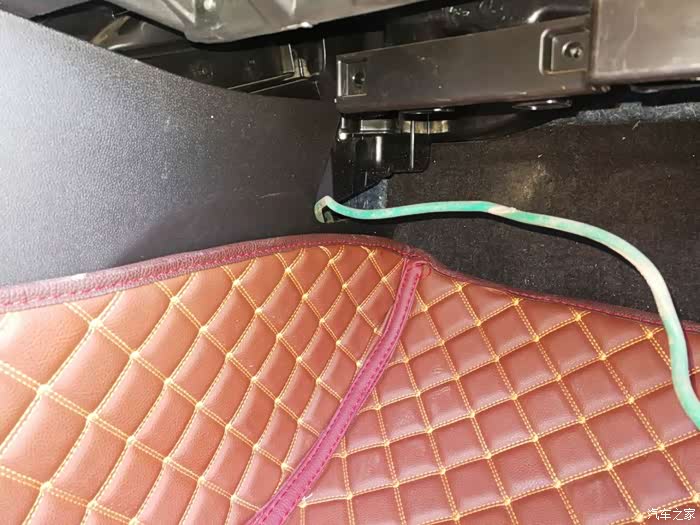

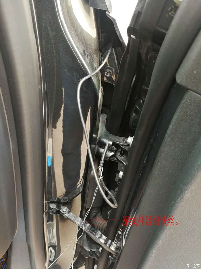

穿线神器铁丝上场。
前视线路成功穿过机仓到达副驾车门,前视线路到时暂停。进行右视线路安装,这个很简单,顺着车门里侧向上然后再向外布线即可,忘记拍照了,此处无图。

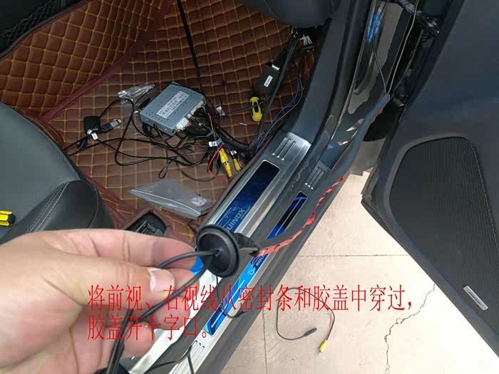

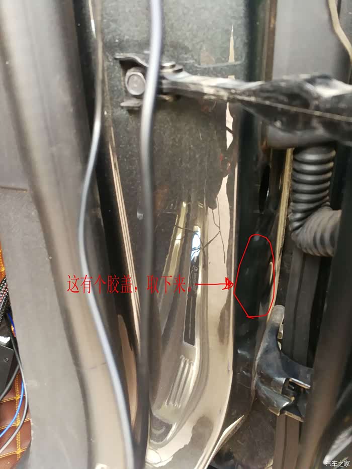

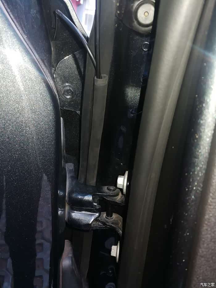

右视线路布好后,将前后视两根线穿入配送的密封条,如图。
取掉图上位置的原车密封胶盖,露出穿线孔。
胶盖上开个小十字孔穿线。

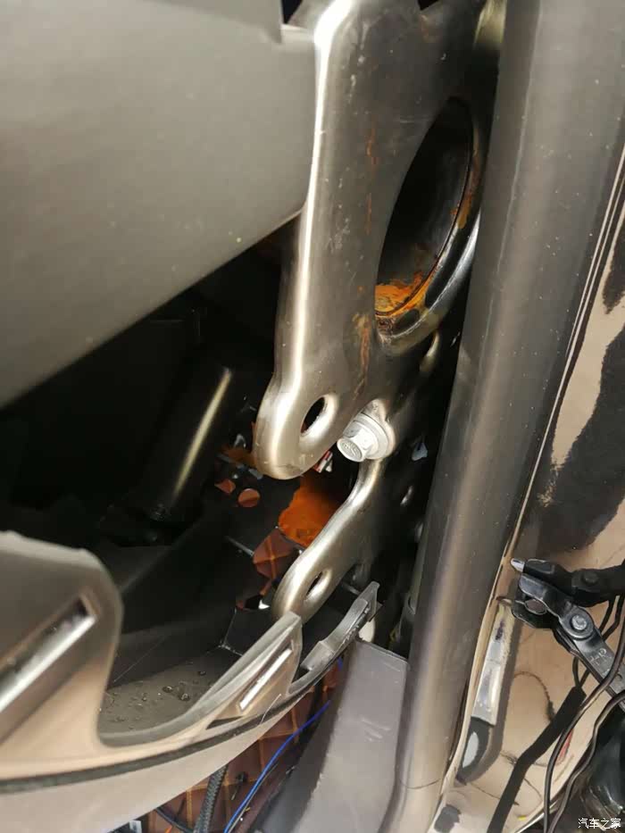

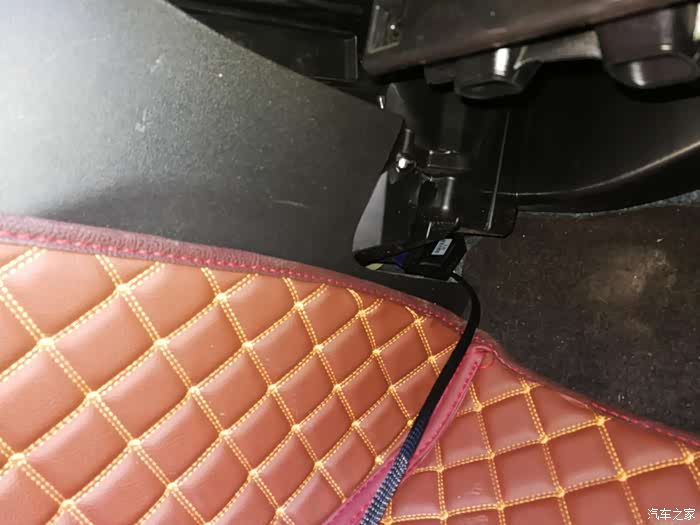

轻轻撬开手套箱侧面的盖板,很简单。撬开后看到一片铁锈,相信老车主们满满的都是泪,不提了。
用铁丝将前后视线从取下胶盖那个孔中穿过引出,此处较费事,需要耐心。这步完成后,离曙光就不远啦!

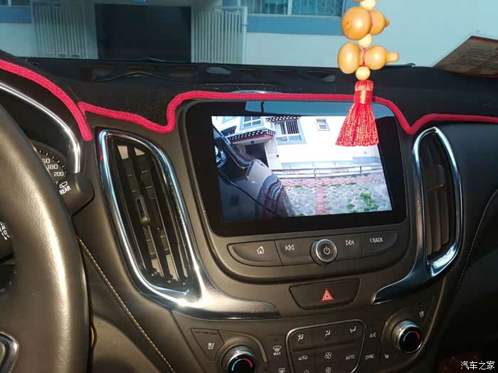

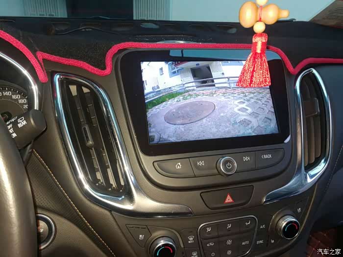

全车断电的情况下,将前后视的线路接入安卓模块后再通电进行测试。安卓模块界面有前视、后视按纽,点击即可看到图像,再点击即可退出。
前视
右视

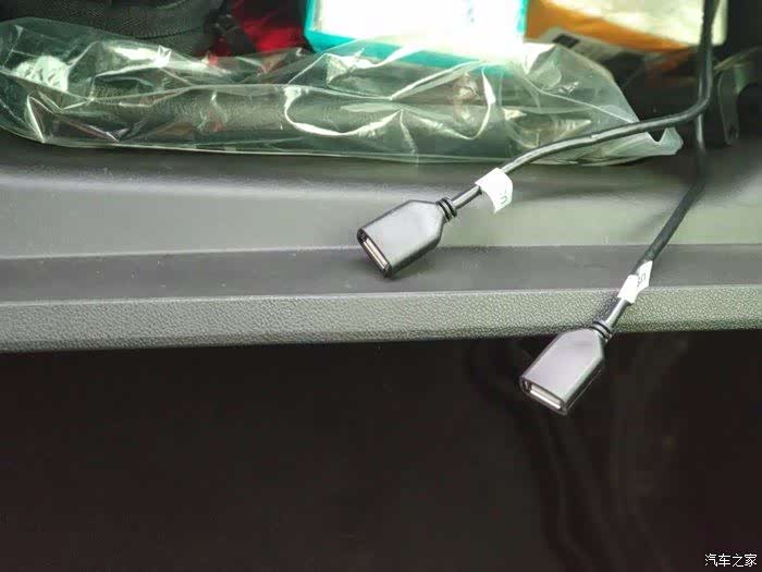

USB接口线要从手套箱下方穿入手套箱放置。

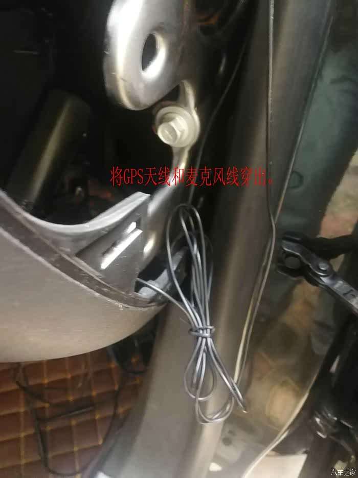

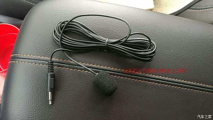

GPS天线和麦克风线从这个位置穿出上中控台。

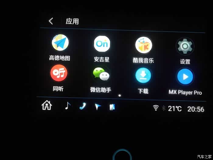

WIFI连接上后天气自动定位更新。

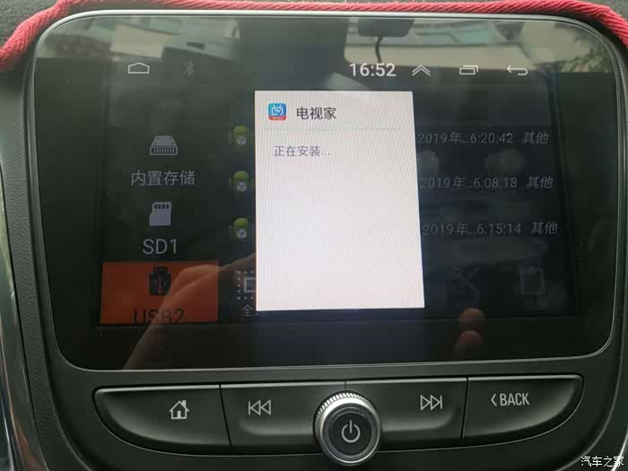

安装自己需要的一些APP,软件安装速度有点慢。

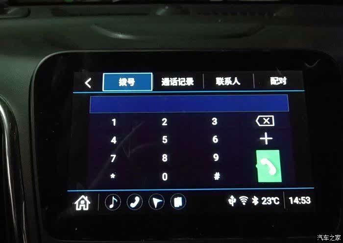

蓝牙拨打电话界面,蓝牙配对也在此操作。
U盘音乐,可复制到内置存储。

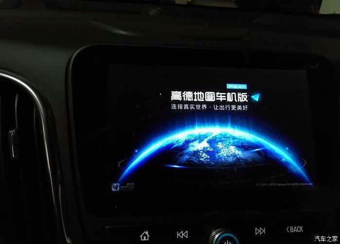

高德地图。

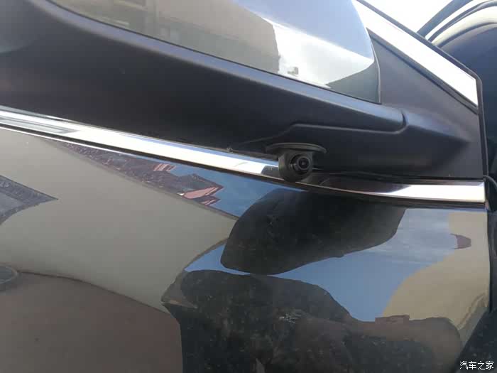

调试右视画面角度,上AB胶固定,摄像头自带的胶粘不稳,大家可仔细看下右视线引出路线,供参考。
前视调试画面角度后上AB胶固定。

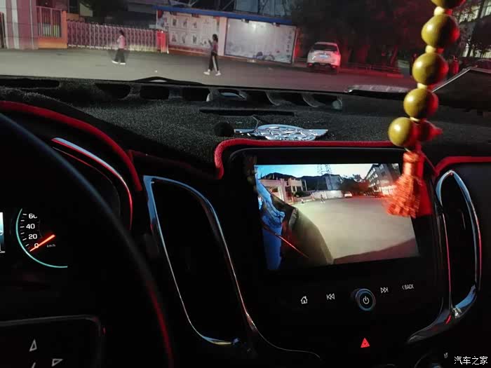

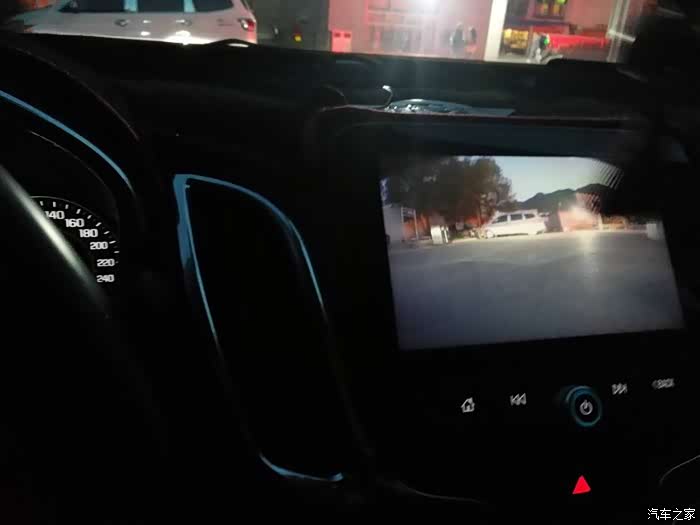

前视夜视效果,感觉能接受。
右视夜视效果。

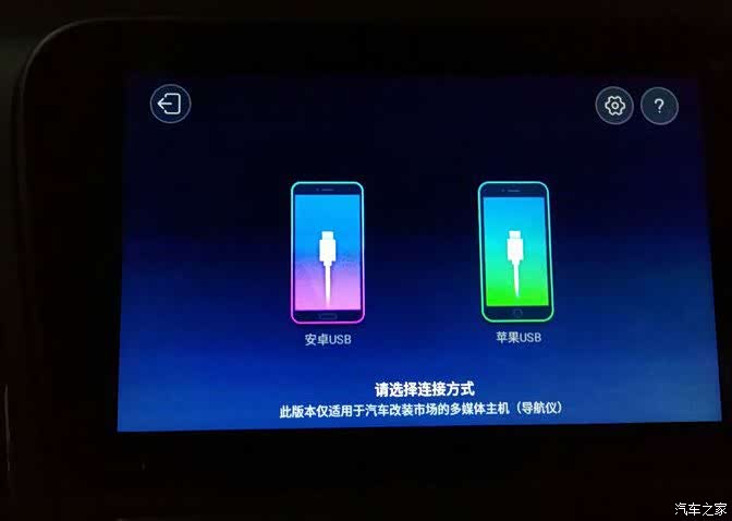

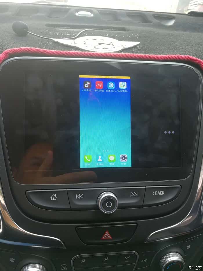

安卓模块手机映射界面。
安卓模块自带亿连手机映射成功,不能全屏显示,有知道的大神指导下
安装百度CARLIFE进行映射未成功,网上查了下可能是手机不行。
