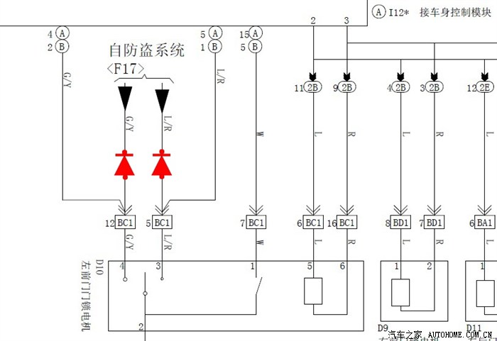

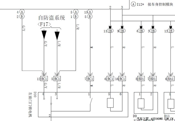

这图就是防盗器控制开锁和闭锁的原理图

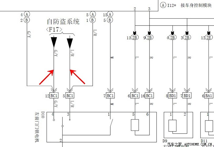

要改装的话先把这两条线剪断,再串入二极管,作用就是分隔遥控信号和车上的按键信号!

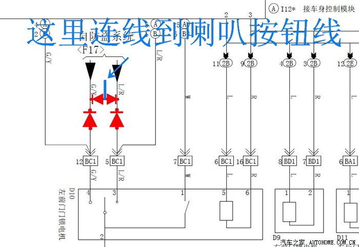

然后再接人两只二极管,接线触发喇叭继电器!

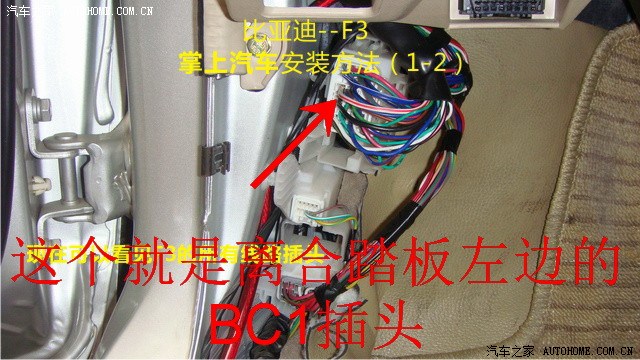

接线插座BC1 就在离合踏板左边的饰板里面,接线就在这里可以找到!
