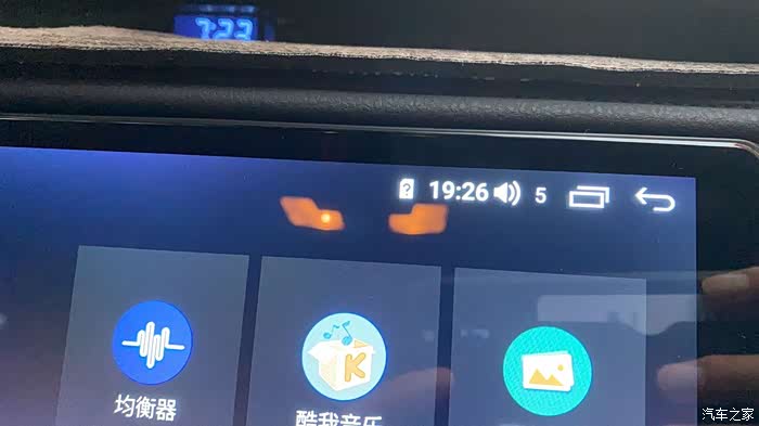

我是2018年汉兰达,19年购入时在4S小屏升级的大屏(据说是某大牌车机厂代工的),在4S加装了360全景,在外面店里改了音响(加装了DSP、功放、低音炮、换了喇叭)。对carplay很感兴趣,中间折腾了几个淘宝上的盒子,很不稳定,最后都退货了。由于换的车机经常死机、重启,实在垃圾,于是有换车机的念头,后来在淘宝上看了一个车机,都拿到店里了,发现面板发错了,老板说跟我的360也没法兼容,于是果断退掉。后来在群里也咨询了车友,有相同需求的不少,考虑过塞纳拆机件改装,考虑到某大牌车机,各种原因吧,都没看上,一个偶然的机会,看到这款车机:
理由:支持无线carplay, 支持语音控制,没做广告和推广,百度上都搜不到。
音响:解晰度明显提升,但与我的小黑砖相比,还差点意思,跟手机应该是差不多了,因为我加装过DSP,所以内置的DSP效果就体会不到了。收音机的灵敏度非常高,能搜到一些稀奇古怪的电台,音质有提升。
导航:高德车机版,内置常见语音命令,体验不错
系统软件:安卓8.1,各种软件可以装
上网:支持4G全网通,两个SIM卡,一个在车机上,一个通过线引到扶手箱。开机找网很快,上网速度也很快。
U盘支持:只支持FAT32和NTFS格式,我128G的U盘和1T的移动硬盘都没问题,之前拿了个exFAT的老读不了,以为车机有问题,后来看了说明书才知道。
语音:“你好小科”,识别率基本没问题,在听歌过程中也OK,这款车机是全触摸屏,取消了按钮,所以方向盘操控和语音控制就很重要。
carplay: 有线的已经试了,很稳定,无线的要激活,要给苹果交100多块钱,还没来得及整,以前试的几百块钱的carplay盒子,应该都是破解的,所以不稳定
视频:播放流畅,看其它人评论太高分辨率不支持,试了试蓝光不支持(没声音),内置了一个电视家3.0,上网可看电视
360全景:对接没问题,因为我原来有,但不是高清的,兼容没问题,只是清晰度不行,但够用,用的也不多,就不再折腾了
安装:客服给推荐的,从淘宝买的东西,修车的最不愿意给装了,肯定是挣的少,一开始说你这车机不行,让我换他的,又推荐各种配件,一般人很容易上当。委婉拒绝,安装调试后走人。
USB carplay自动支持,无线carplay需要激活,老板说激活是需要给苹果交钱的(100多),激活后试了试很稳定。
装上后还没有长途行车,稳定性没验证,就一个小时内的使用来看,没有死机重启的现象。
唯一缺憾,换机后我的360全景显得更不清楚了,可能有两个原因吧,一是屏幕分辨率更高了,老的360全景对比之下模糊,二是可能解码兼容性有问题。虽然这样,不影响360的使用,够用了。
