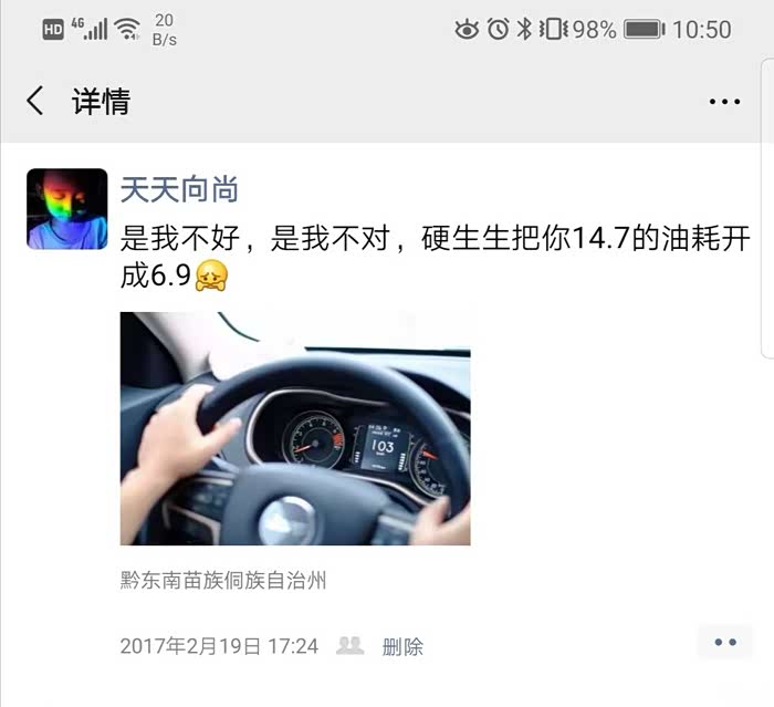

2017年和自由光第一次跑了一千多公里长途,说走就走的那种,路上我来开,朋友睡醒了看仪表的油耗吓一跳然后给拍的照。6.9L/100km,2.4L自然吸气四驱的自由光,这个油耗,应该可以纠正一下美系车油老虎的说法了。当然,这个得益于高速上匀速行驶,不急加速少刹车。

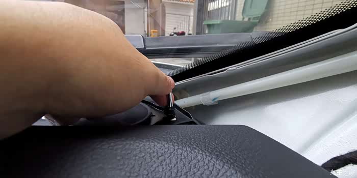

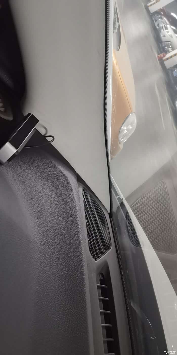

店家给的安装视频是基于自由光的,而全新指南者不一样,需要先撬开A柱之后,才可以整体撬开中控台高音位置

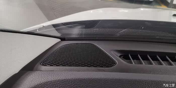

中置喇叭盖板和高音的是连在一起的,不是从蜂窝网那里撬开,而是搪塑与塑料交接处用撬棒撬开
A柱用撬棒插进去,一掰就可以撬下来

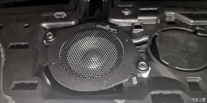

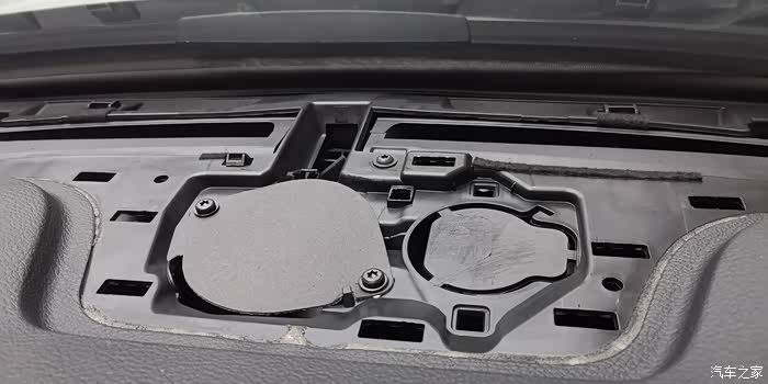

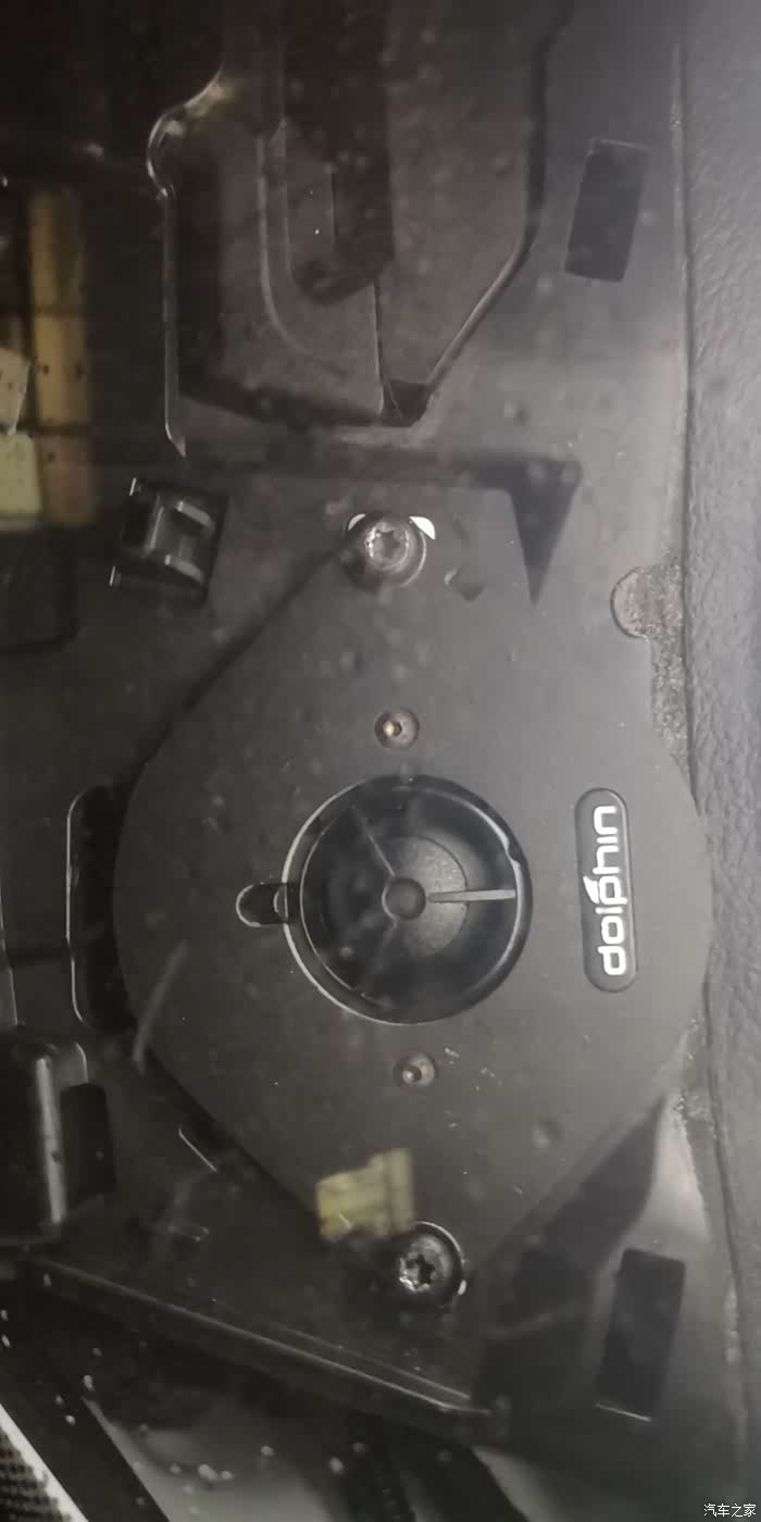

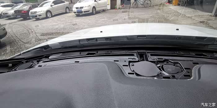

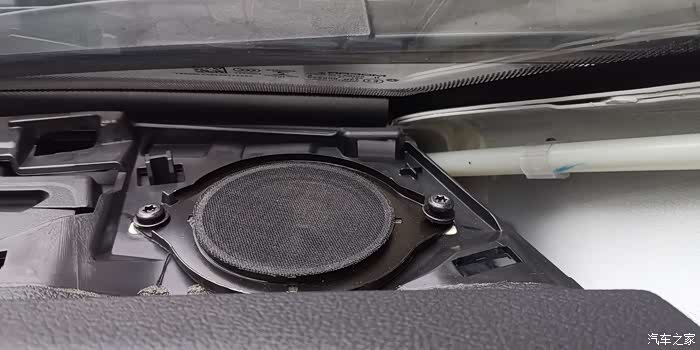

拆除高音和中置喇叭上的盖板后的样子,可以很明显的看到,悦享版是没有中置喇叭的,但是有高音喇叭

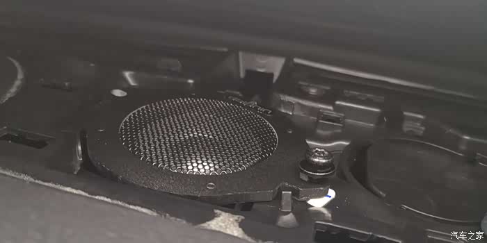

高音喇叭的特写,感觉做工还不错,还有一层纱网作为保护,口径还不小

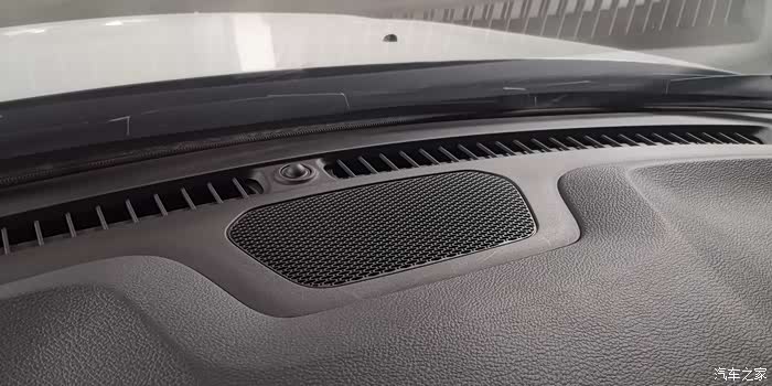

中置喇叭位置的特写,呵呵,一块塑料

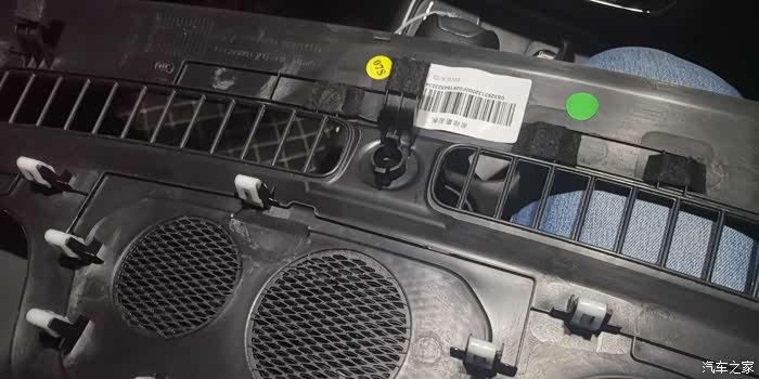

拆除前防雾面板(高音与中置喇叭上盖板的正确说法)一览,手机广角不能再宽了
用店家赠送的螺丝刀拧掉高音上的螺丝,必须要给店家一个赞,普通的螺丝刀根本用不了,我买的那种萝卜头螺丝刀位置能伸进去,但是原车是内六角星形的螺丝,萝卜头螺丝刀是一字和十字的,不适用;用店家给的螺丝刀可以利用杠杆原理慢慢较为省力地拧松,当然,我的纤纤玉指也是优势

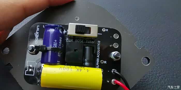

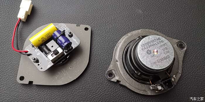

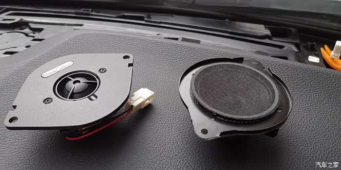

新买的高音和拆下来的原车高音比较,看起来原车的高音口径比较大,但是属于纸盘高音,肯定不如球顶铷磁高音要好,一是铷磁铁的磁力比普通磁铁要大,瞬间推动的力量大,有点像我们车的排量和扭矩,瞬间起步快,所以响应速度快很多;二是球顶高音的音色相对明亮,有很好的自然表现力。

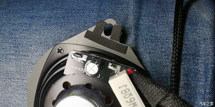

背面特写,原车高音抗阻为8欧,加装的高音抗阻为4欧,理论上加装的高音更好推,而且单独增加了分频电路,整体布局规整,备有开关,+档为增强高音
for bose
,关于这个开关,店家是这么说的,因为吉普菲亚特车型原车机头有内部增强低音的设计加上低音喇叭尺寸较大,所以相对低音比其他车型更为丰富,所以请安装以后调节audio,将低音置为0,中音和高音略加提升,整体音乐的层次感会更丰富,能够感受到清澈的高音。

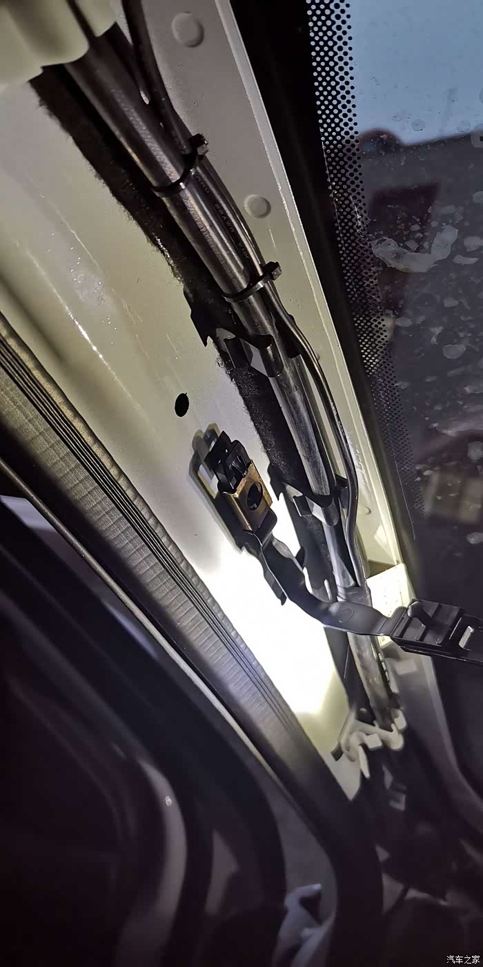

既然动手拆了A柱,顺带把倒车雷达的线用扎带扎住

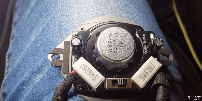

准备装上去的中置喇叭正面
中置喇叭背面,很明显看出是双音圈结构,也就是分别从两侧高音取信号,合成中音。

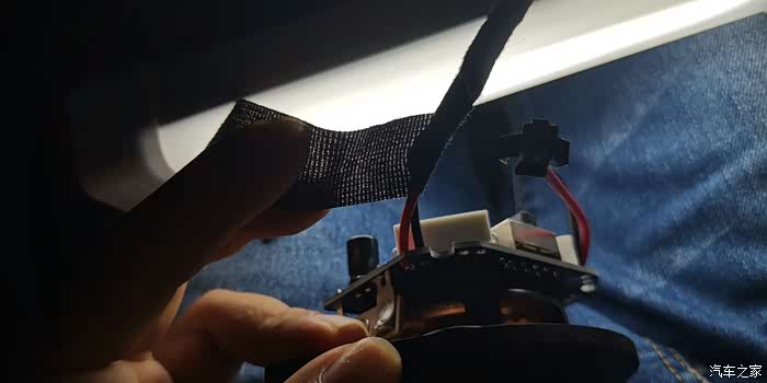

拿出压箱底的绒布胶布给所有的线缠上一层,免得异响

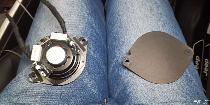

加装中置喇叭vs原车“中置喇叭”
从原中置喇叭位置,用店家给的铁线穿到高音位置,用胶布把加装线缠住再拉过来就行了。有个安装技巧,先将加装的高音的插头接上,然后再穿铁线拉线,防止原车高音线掉下去你又得一顿找一顿勾,插上之后哪怕就是掉下去了还有这条接近一米的加装线。

准备拧螺丝的中置喇叭,这里给店家再一个赞,设置了一个防呆卡扣,确保安装到位
再看一下,店家还是挺用心的,原位开发,无损安装,当然给我配了螺丝,但我还是用回了原装的六角星状螺丝
整体回装前看看这个拆下来的盖板,4s对此的正确叫法为“前除霜面板”,一开始我还小心翼翼以为那个是光敏部件,拆下来看的是一个塑料,捣鼓自动大灯的同学可以挖掉这个孔
