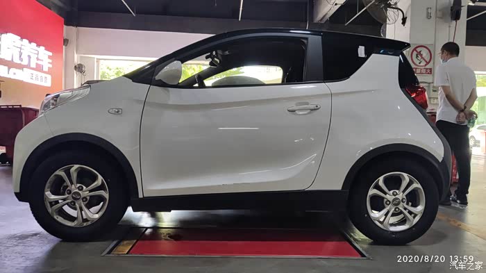

深圳夏天多雨,我的小蚂蚁好几次险情都被我打方向化解,如果不是老司机100%追尾。技术再好也心慌啊,决定换轮胎解决抓地力问题。上论坛搜索更换轮胎经验,研究了一天,决定换195/65R15。有网友说会剐蹭,我纠结了一天,最后发现有个帖子说不剐蹭,我的车实测不剐蹭。195是我们轮毂的极限,65舒适性好,选了邓禄普,原因是轮胎软,轮胎质量同级别较小,耐不耐磨无所谓,车轻,轮胎大,磨损不是瓶颈。安装后车身高了2cm,视野更好了,舒适性大大提升,感觉轮胎尺寸和车完美搭配,以前觉得脚太小了。最重要的是雨天能刹住车了!!!

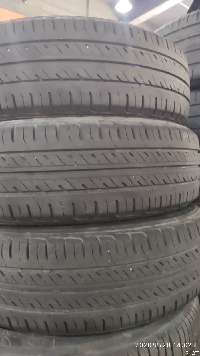

换下来的4条台有收的吗,咸鱼搜索165/65R15应该能搜到,深圳南山区
