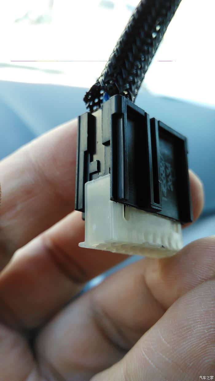

1)拔下电子防眩目后视镜后侧的接插件,有个按的片,按下后拔出。

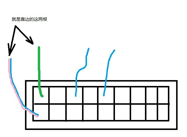

2)共有4根线,左侧绿线和蓝粉线是12V电源线。
3)详见示意图

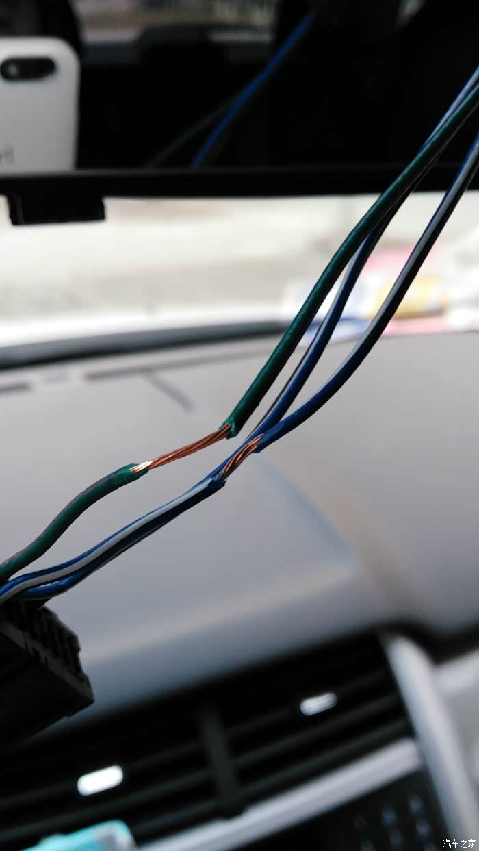

4)将靠边的2根线,用刀片剥出芯线。(一个绿线,一个蓝白线)

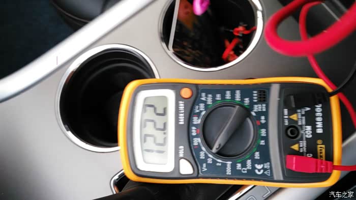

5)测电压是12V的,但是行车记录仪是5V的,所以还需要用上一个车载的充电头。

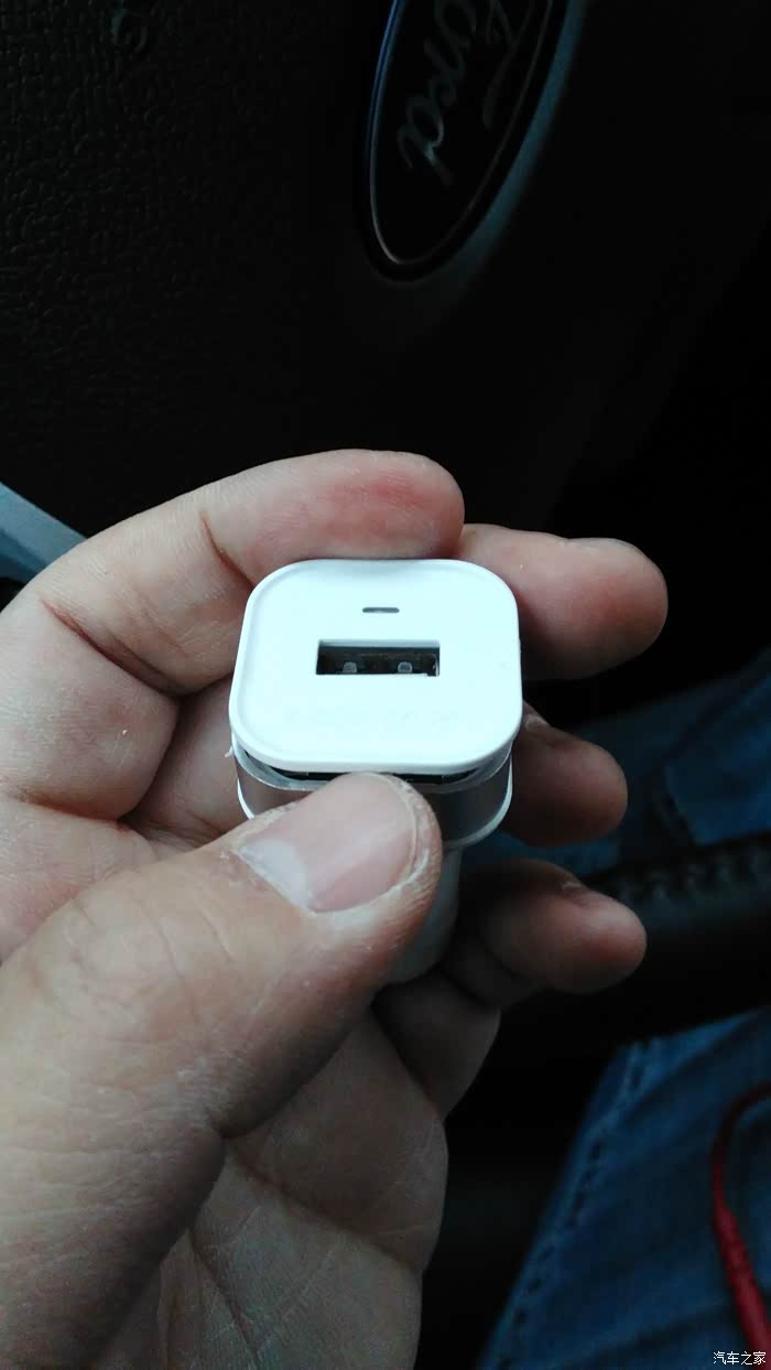

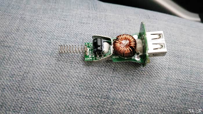

6)将车载充电头拆开,在底部弹簧和侧方触点,单独接2根线出来。再将充电头恢复。
7)分别和刚才剥开的绿线和蓝白线接上,接的时候试试,芯线有正负之分,接好后,用电工胶布缠上,防止短路。

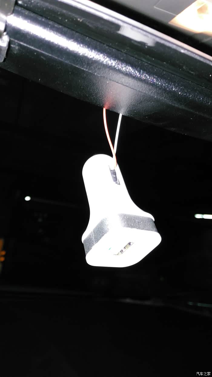

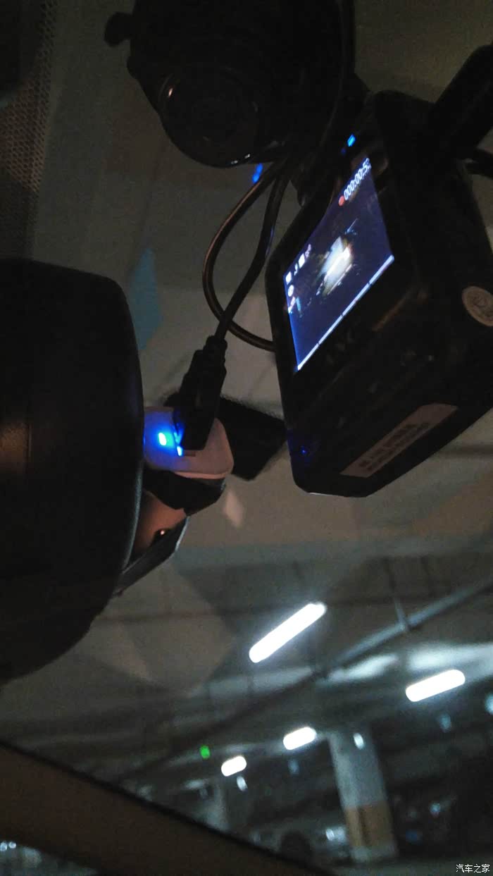

8)把充电头用胶布缠在后视镜的后面的杆上,这样就可以用了。
非常简单,1块钱买个电工胶布,找个小刀就可以解决,也不影响电子防眩目后视镜的使用。
