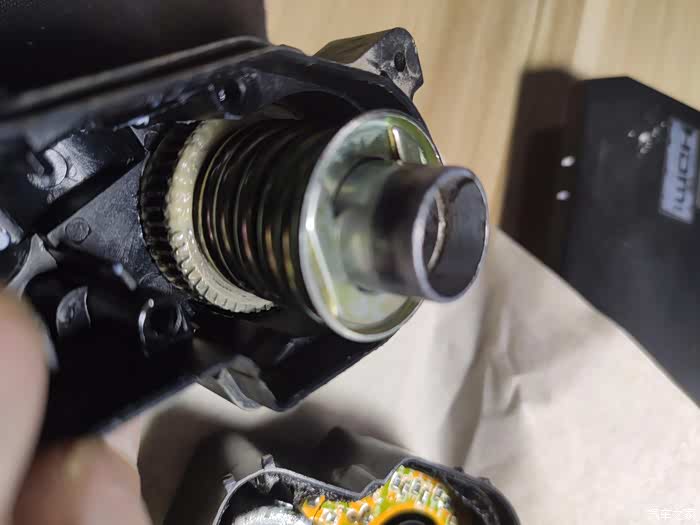

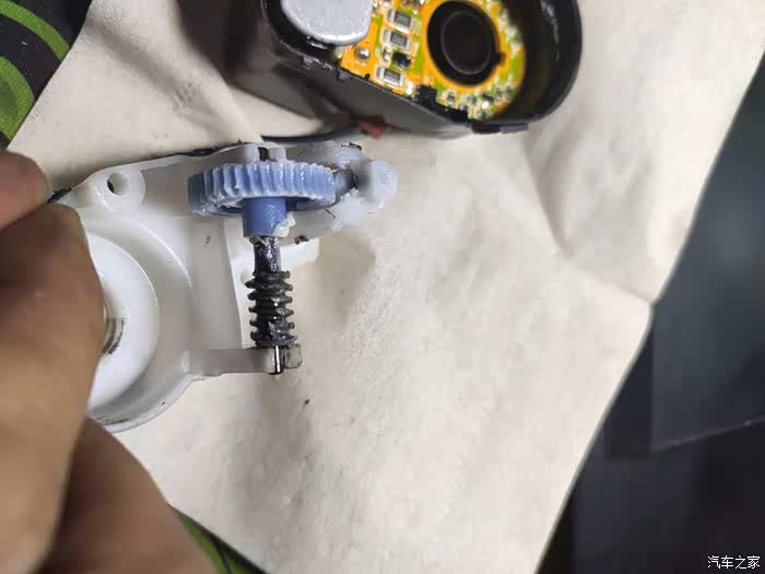

前两天送孩子上学,回来发现解锁时反光镜不动了,在车里用手动开关也不好用,右边的正常,证明系统没有问题,也能听到里面马达有动作,只是不能到底,开始以为是齿轮坏了,后来换上新的,拆下旧的逐项测试,是线路板的问题,电机与齿轮是正常的。
齿轮是正常的,铁齿轮与铁齿轮接触

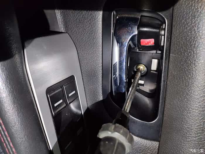

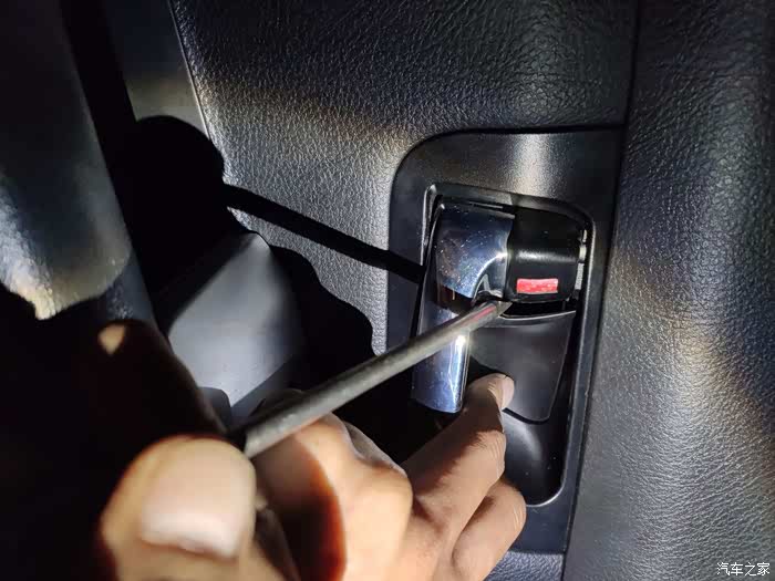

先从拆解开始,打开车门

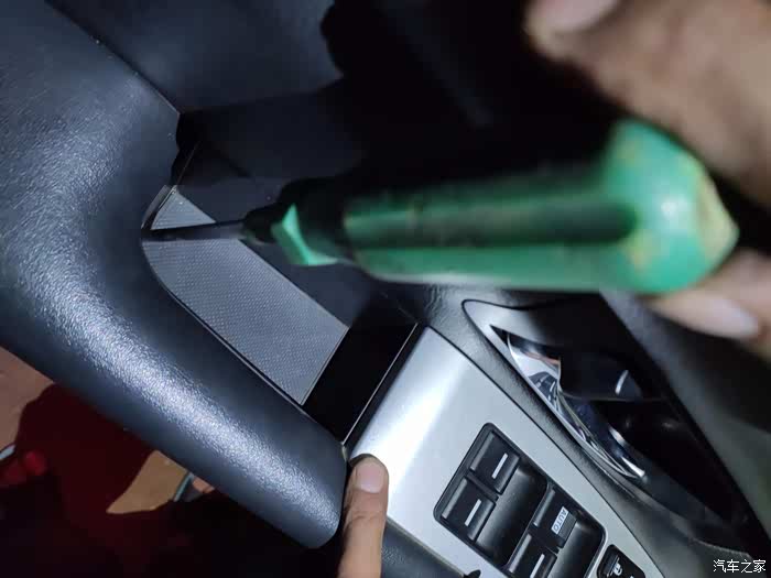

塑料垫软的,拿开

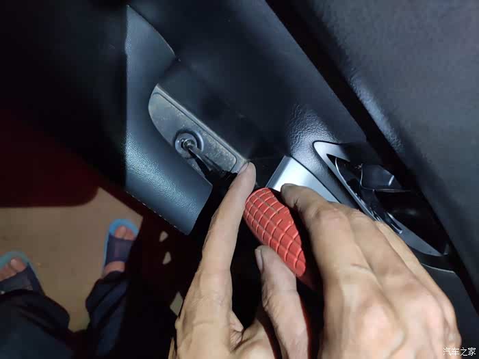

十字螺丝拧开
一字刀撬开
十字螺丝拧下
没有螺丝了,用寸劲从上面边缘拆下内饰板

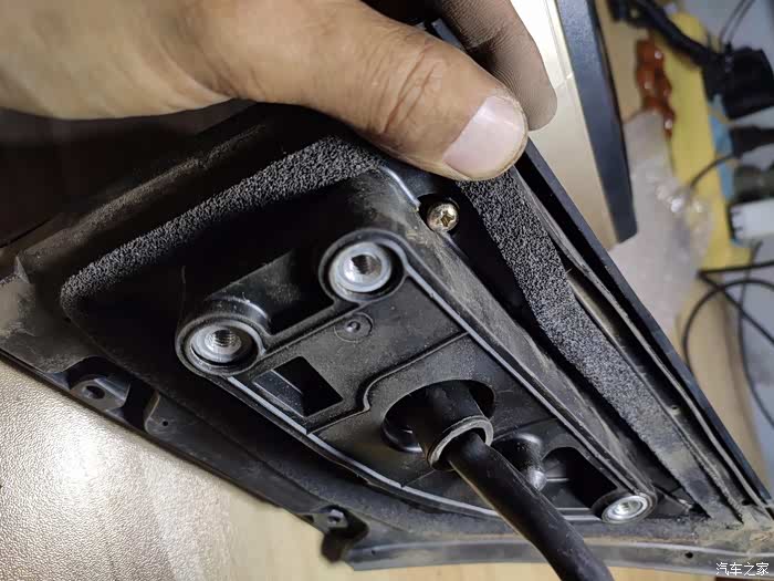

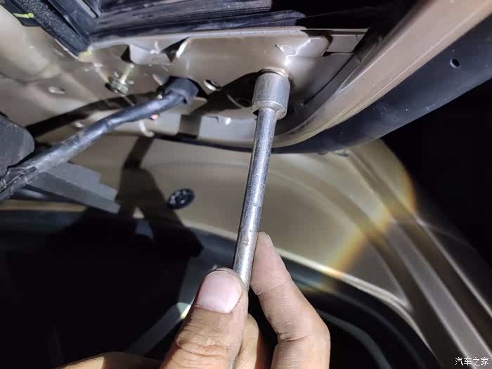

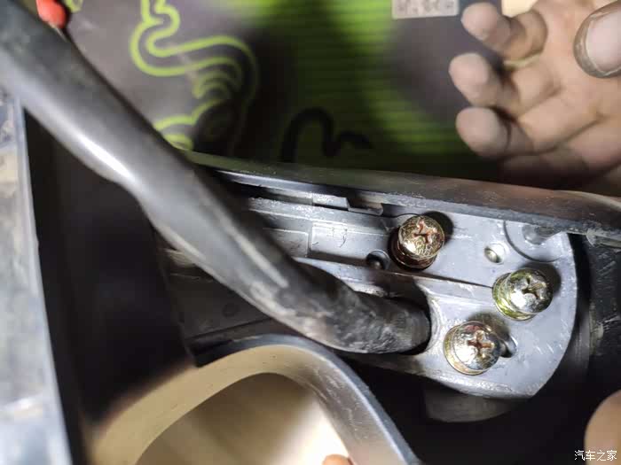

这个上面也是一块小板,没有螺丝,撬下来后有三个10号螺丝,拧下来后,外后视镜就可以拿回家慢慢换马达了

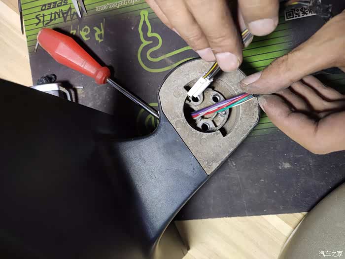

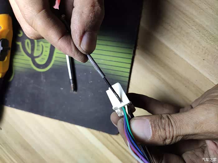

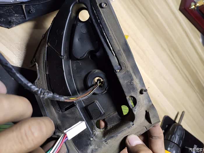

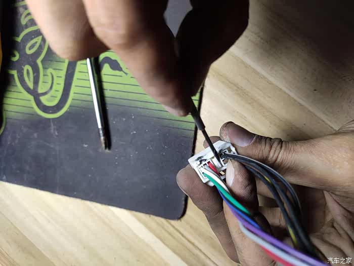

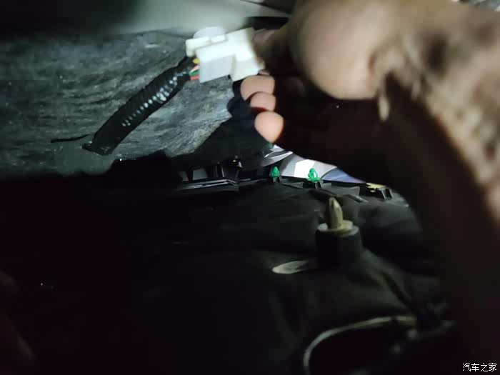

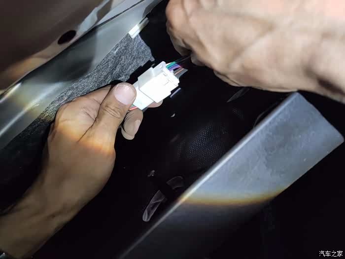

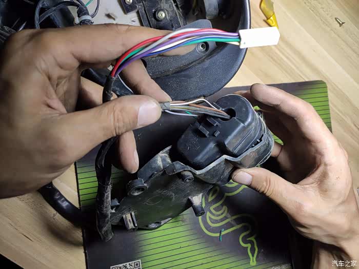

为了不剪线,这个插头也是可以拆开,拆开后就是两个小插头了,可以直接从线管与马达中间穿过了,两边各一个卡扣,中间也是两个卡扣,这是关键
中间有卡扣

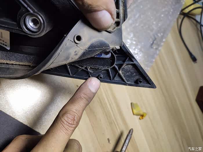

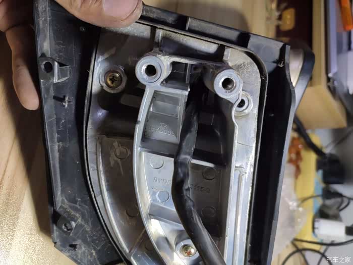

这块胶皮可以拆下来,注意安装时的孔位

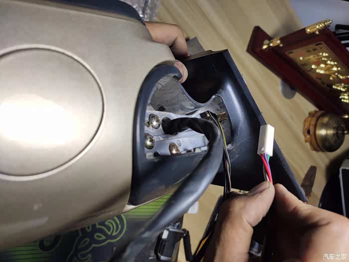

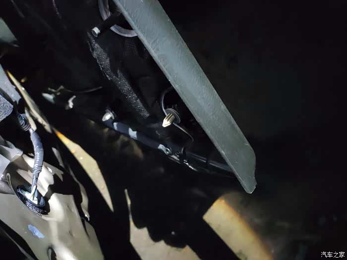

从孔里将两个小插头拔出来
继续从这个孔里向外送线
抽线
两根依次抽,不要一齐抽。

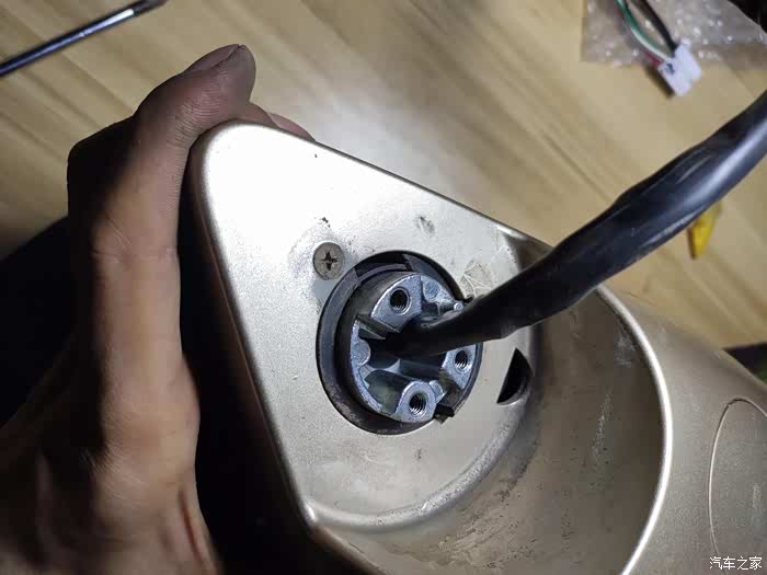

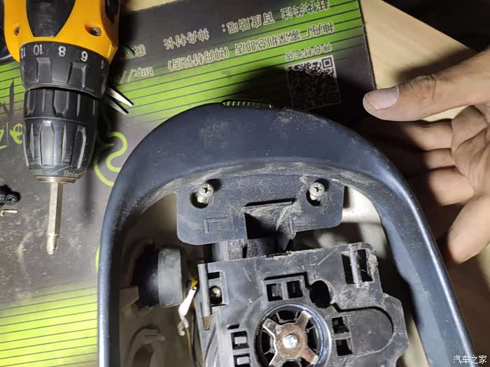

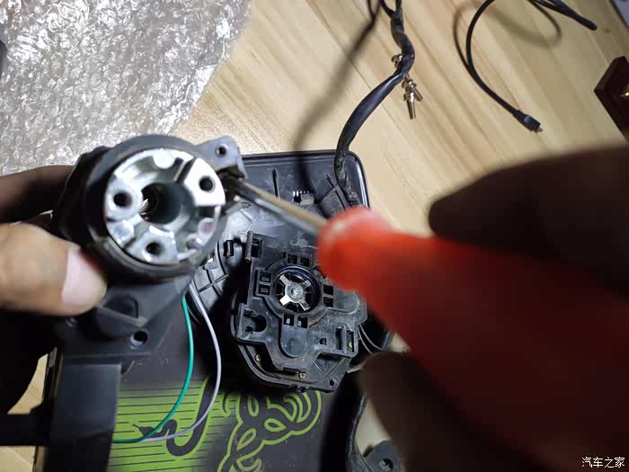

两个十字螺丝拆下
继续抽线

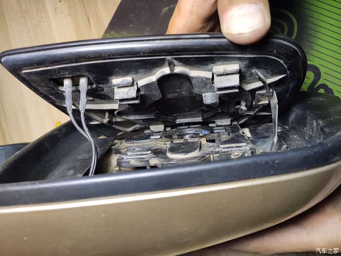

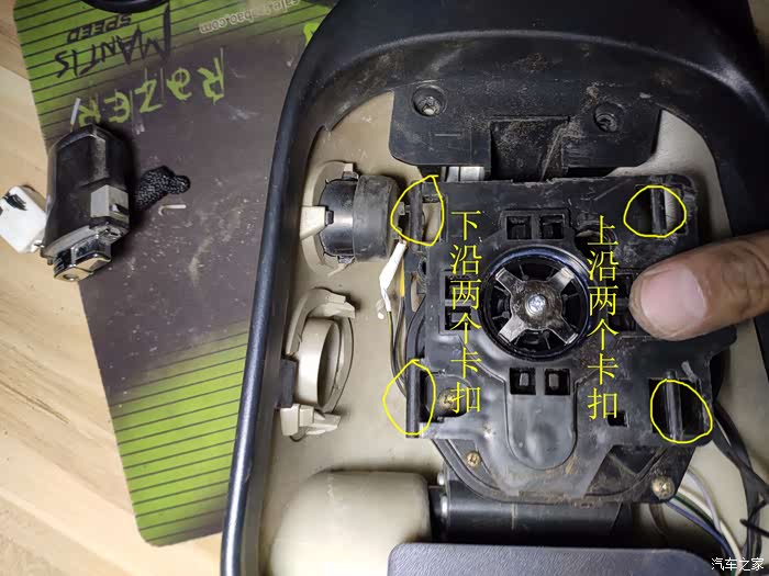

后视镜一定要从上边沿先向外拉开,因为上面两个是卡扣,下面是死扣,安装的时候也要先按装下边沿。
这两个螺比不用拧下来没用,是固定黑色外框的

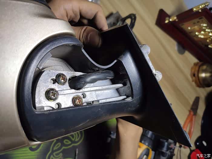

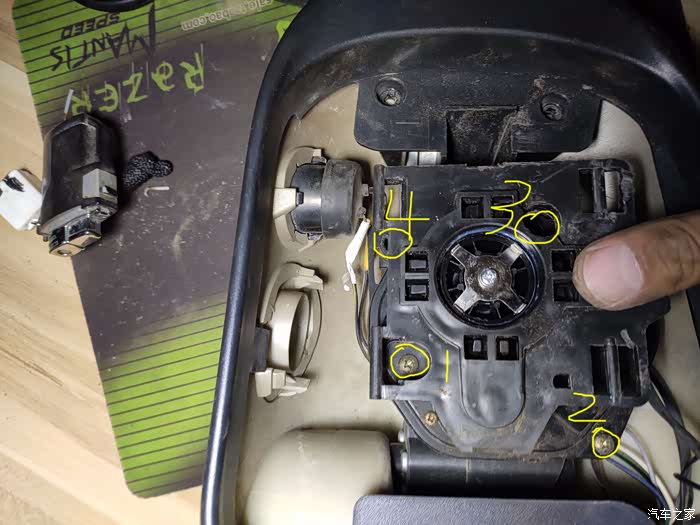

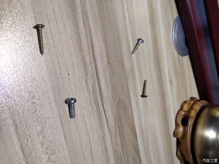

4个螺丝拧下,注意4号螺丝大小不一样,别安错了
这个拧下的四个螺丝

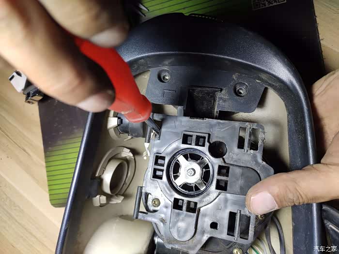

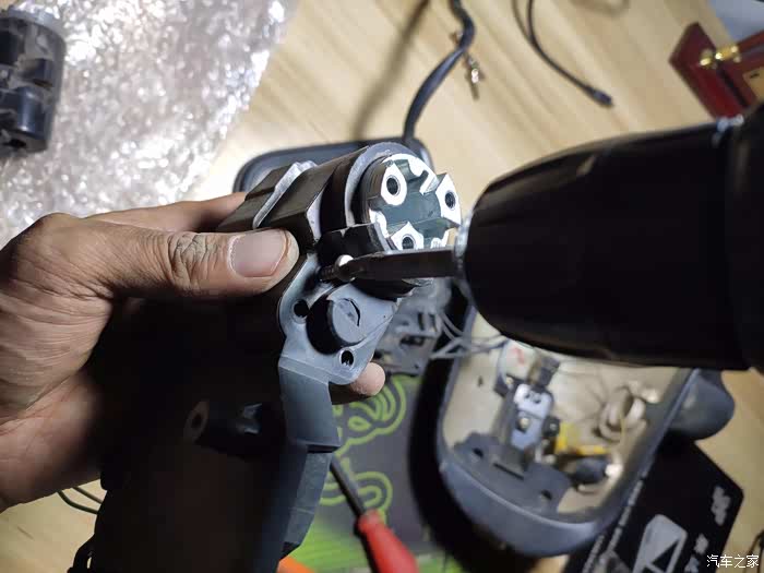

继续拆一个螺丝
这里也有一个螺丝,拿下它就可以把马达板拿下来了
抽线
继续 抽线
卸螺丝一个
再拿下一个就下来了

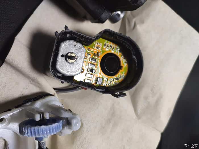

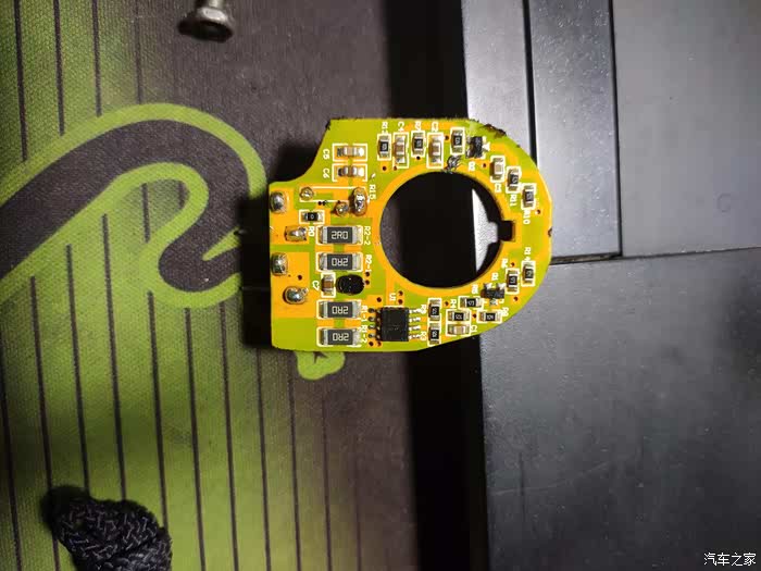

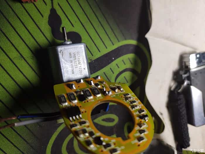

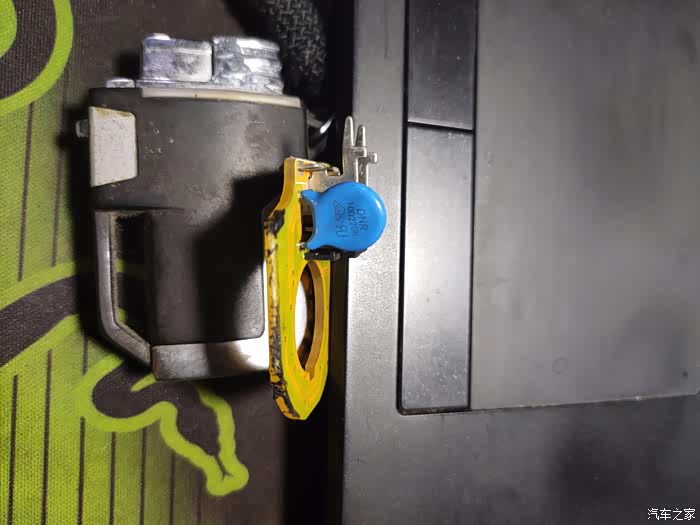

至此更换完成,倒序安装即可,注意接线的时候,要上机测试一下两边是否同步再安装。后面上一些旧马达的照片,有高手指点一下,板子的问题,电机正常,通电可以一直转,但通过这个线路板只能转一点点就停了,不知原因,有高手解答一下,先谢谢了!
坏掉的电机板
电机板背面
电机型号,还是越南造!!!!!
