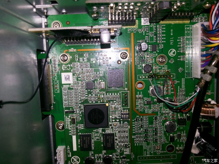

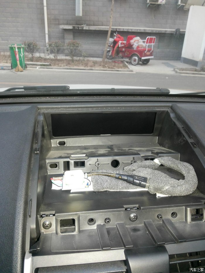

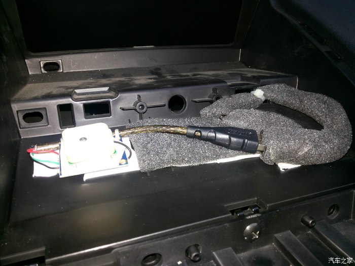

     借鉴了几位前辈的方案,比较之后最终觉得这套比较合理。
第一,准备一条usb延长线,科技市场10元一个,最好买带屏蔽的。
第二,准备几张泡沫棉,卖电脑的要两张,一般这种泡沫棉是包装电脑显卡的,卖电脑的都有。
第三,准备3m双面胶一卷,淘宝上有。
第四,买gps模块(飞控),准备烙铁、锡丝、松香、
第五,按照教程安装即可
  下面附我的安装成果,见笑了,效果还不错,稳定8颗星以上:

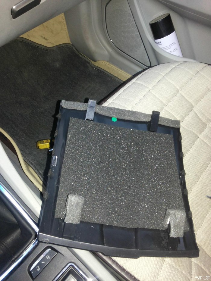

建议顶盖去掉卡扣,改用泡沫棉,加厚到合适厚度,塞入中控,不但可以减少异响,另外拆卸方便,因为不受任何力量,应该不会松动,即便是颠簸路段也不会松动,不信你试试。我的没有松动。

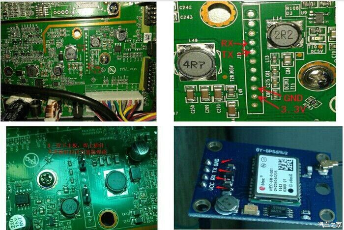

下面附下教程
另附引脚定义图,安装时最好打印出来,看好别出错。
