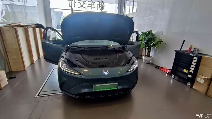

到达后售后处,我找到了工程师,提出了我的需求,更换滤芯和去除空调处的霉味,顺道夏日检测一下空调制冷效果。
然后我就跟着工程师一起检查车辆,师傅问我是不是平时开空调制冷后直接下电下车,我回答是的。
然后售后工程师有耐心地跟我做出专业解释,空调感觉有霉味是因为蒸发箱或者冷凝管处与外界温度相差较大,会凝结水滴,然后附着在上面又不通风,久而久之就会产生细菌霉菌,所以就会感受到霉味。
然后建议让我每次开完空调建议快到目的地10分钟的时候关闭空调,吹自然风,这样就慢慢会吹干附着在上面的水,保持干燥不会长生细菌。我认真的听了后,终于明白,原来这霉味是这么来的哦,又GET到了用车小技巧。工程师熟练地把我的通风管道用洗剂清洗了一遍,然后内循环个半小时,车内自然通风就清新了许多,没有霉味了。

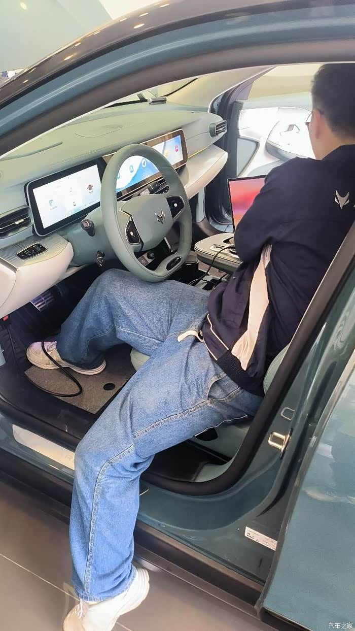

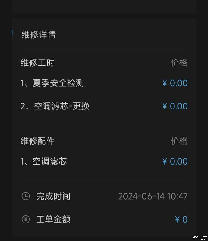

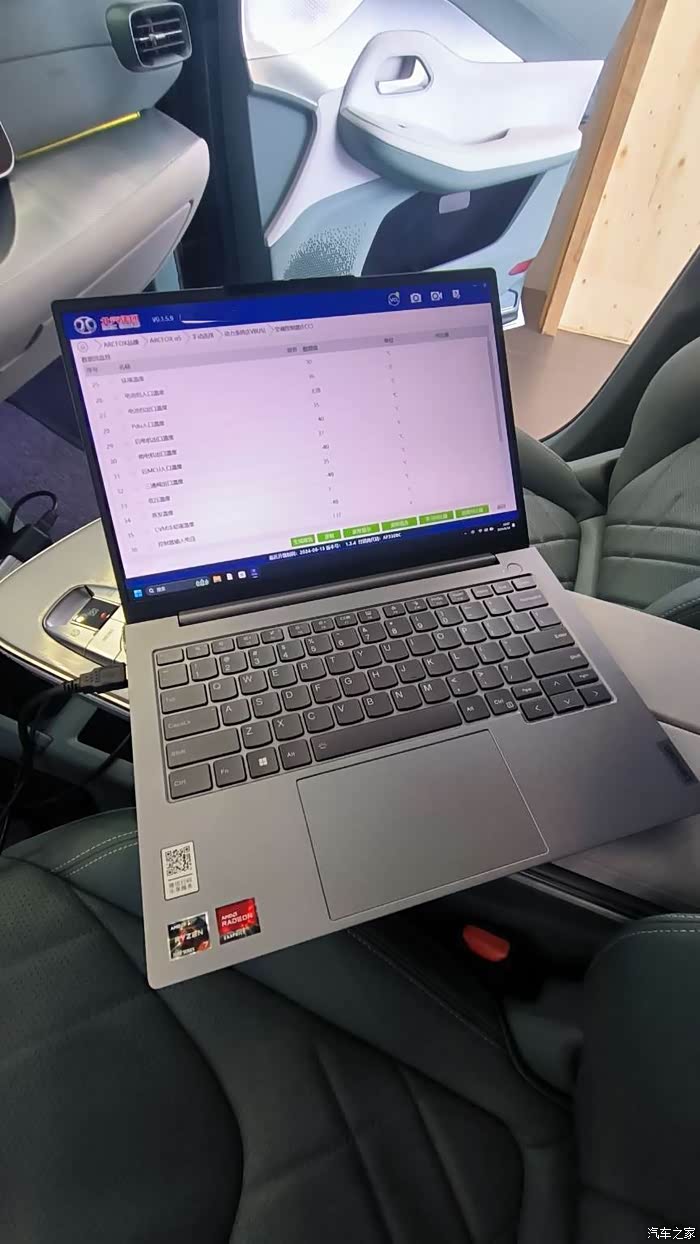

在清洗空调管道后,师傅给我的小狐狸装上了新的空调滤芯。工程师拿来电脑和温度监测仪给我的空调出风口处不同档位等车测试,压缩机3-4度,出风口7.7-8.1度,属于正常范围。小狐狸的空调还是很给力的,我坐在旁边一边看数据一边被吹的发冷。
