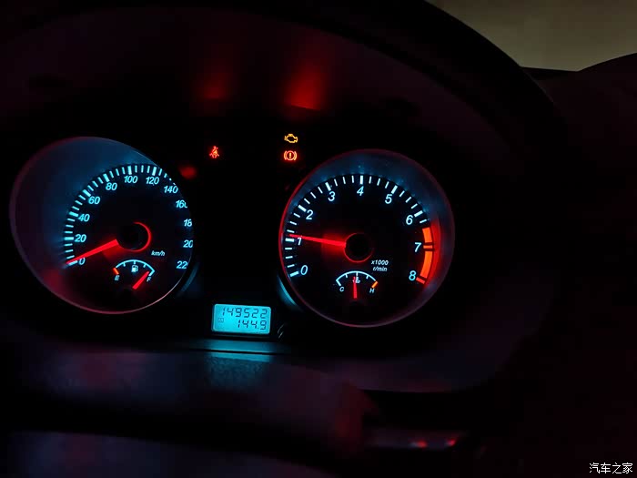

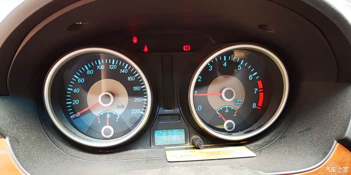

三年前换过一次,年前的一个早上准备开车去省城,打火的时候,车子“叽叽叽”了好几下才着,同时发动机故障灯亮起。我判断可能又是凸轮轴位置传感器坏了。
发动机故障灯亮起

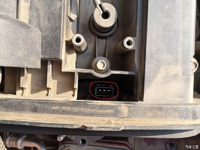

去掉防尘罩就是这个样子,红圈内就是凸轮轴位置传感器的位置。

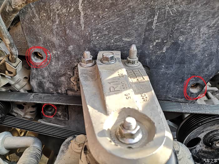

取掉空滤盒,接下来取掉正时皮带保护罩,总共有三个螺丝(10mm)

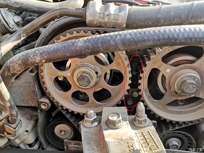

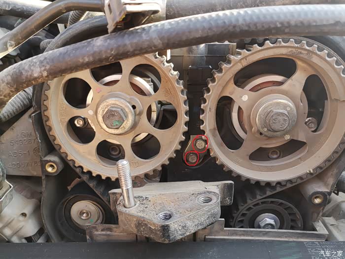

去掉保护罩就是这个样子的
红圈内就是凸轮轴位置传感器

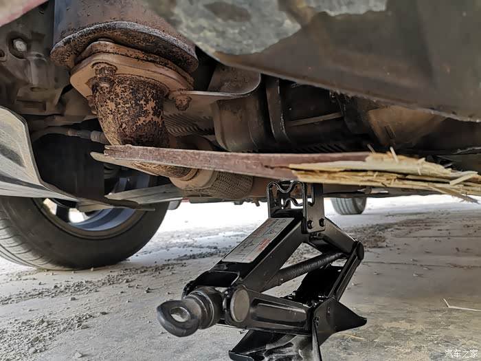

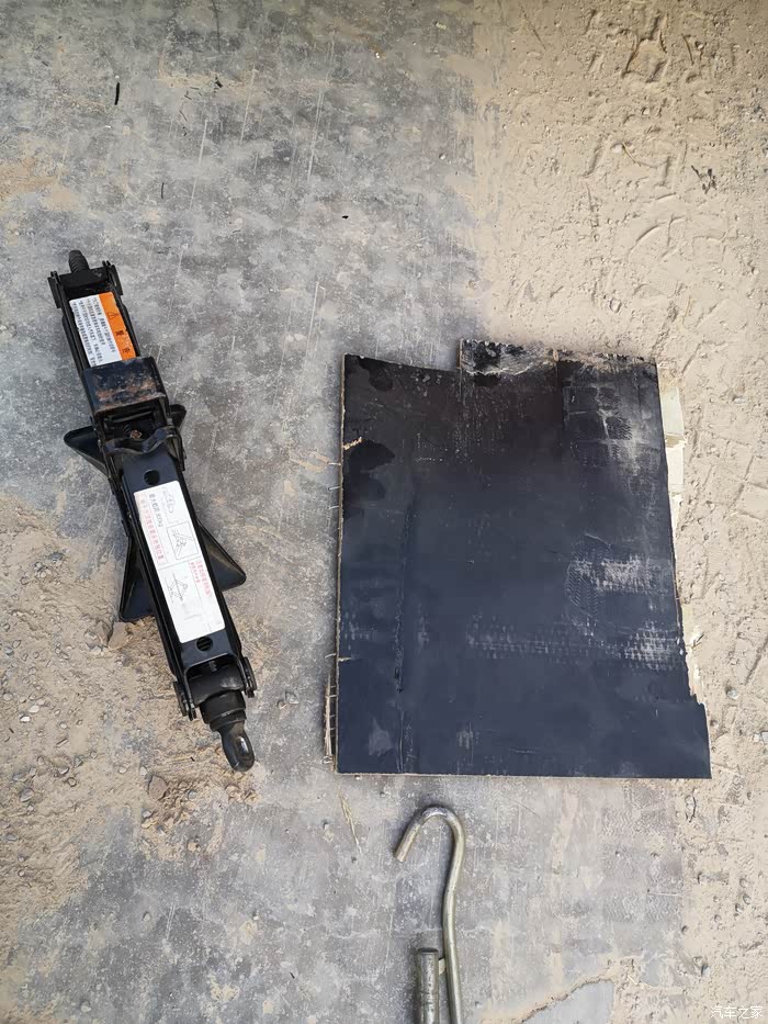

拿出随车千斤和一块准备好的胶木板
将胶木板衬到发动机油底壳,然后用千斤微微顶起发动机即可。衬胶木板的目的是防止千斤顶坏油底壳。
排气筒锈迹斑斑,那天也给他换了
接下来,拆掉发动机和机脚垫的连接块,总共有四个螺栓,都是14mm的。

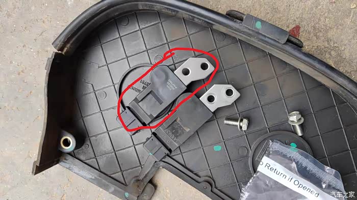

拆掉固定传感器的两个螺丝(10mm),拆上面那颗螺丝的时候可以转动下右边的轮子。
这是拆下的旧传感器,也是德尔福的,换上用了三年,还说的过去。

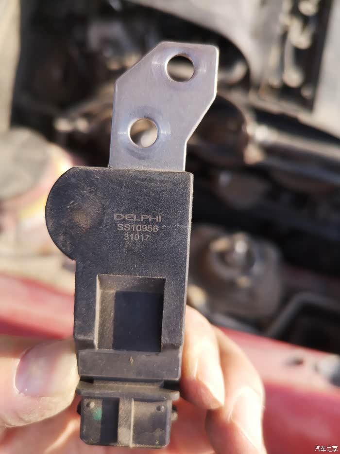

然后换上新的传感器
左面的是新的,我的忘记拍照了,借用网友的图片。
