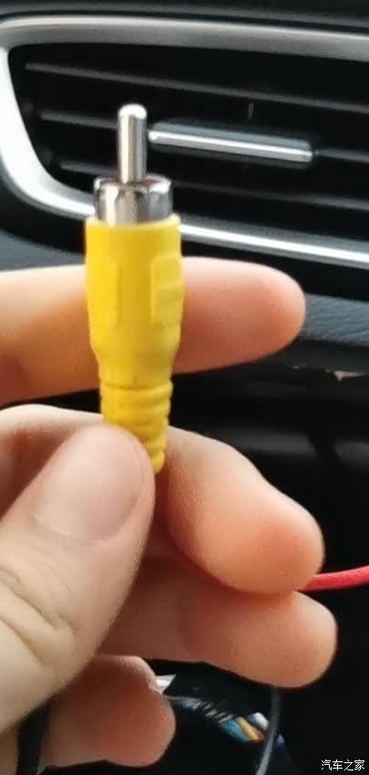

为了实现这个功能我首先买需要这个。
有了这个,就有一个视频来源了。然后我就买了两个小草帽摄像头和一个二路盲区协议盒!

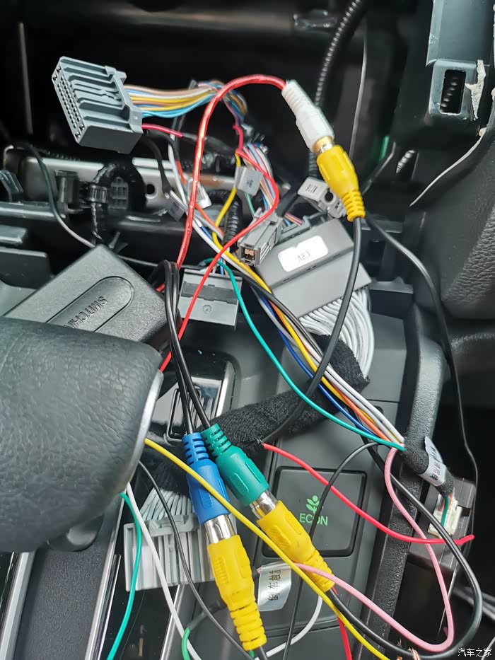

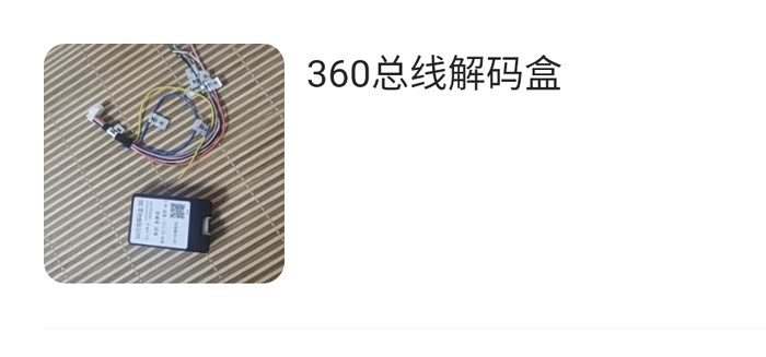

这个二路盲区我把它装上去了,但是死活都看不到画面。后来一问,原来还需要买一个解码器。唉,整个挺麻烦的!然后又买了一个解码器。

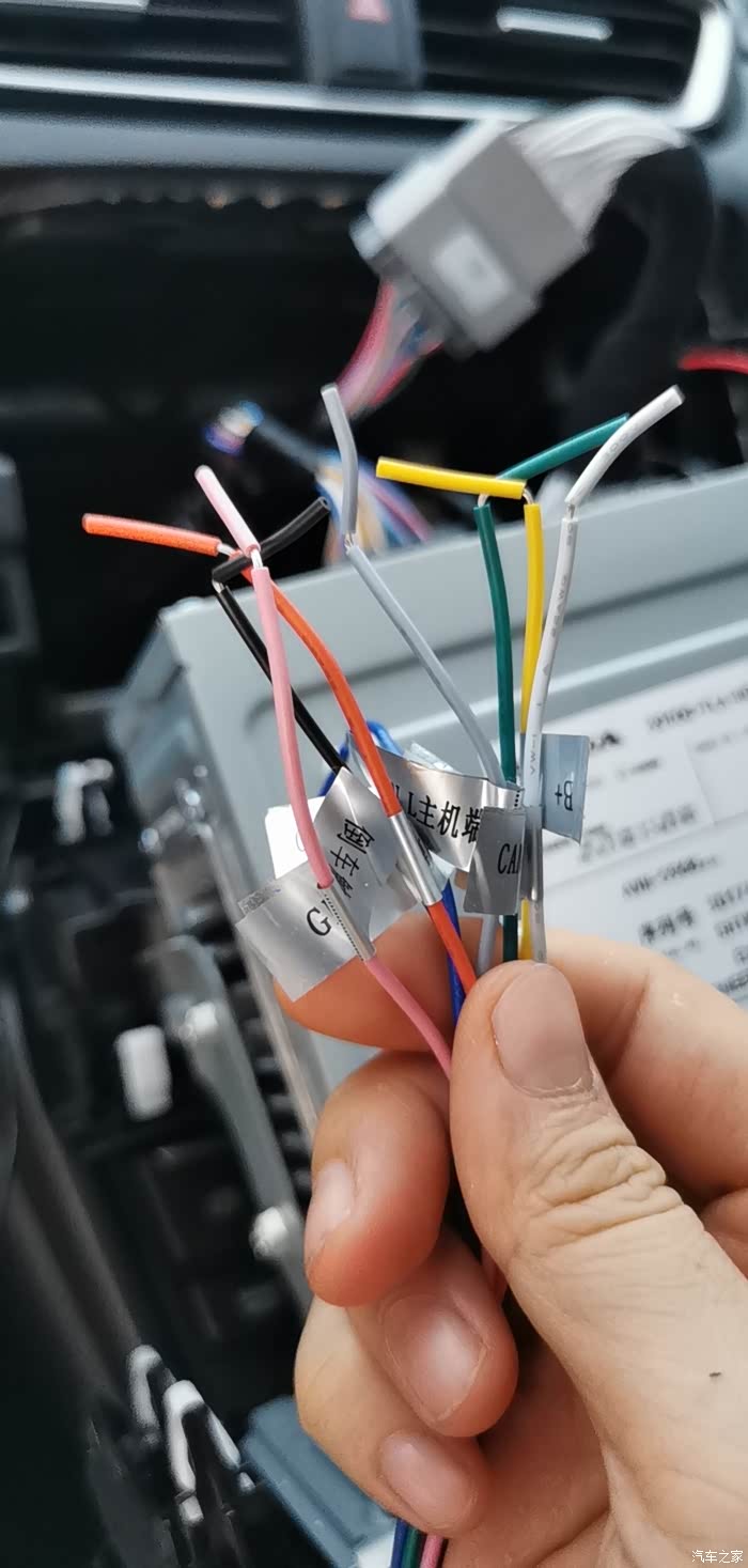

收到货了以后晕头转向的,线太多了,不知道怎么接。然后就咨询了买二路盲区协议盒子卖家。那个卖家还请有耐心的。

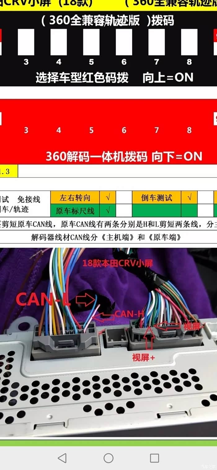

黄色-常电 粉色-倒车检测线
黑色-地线 蓝色-车身端CAN-L
白色- 车身端CAN-L 灰色-车身端CAN-L
橙色-车身端CAN-L
黑色-地线 蓝色-车身端CAN-L
橙色-车身端CAN-L

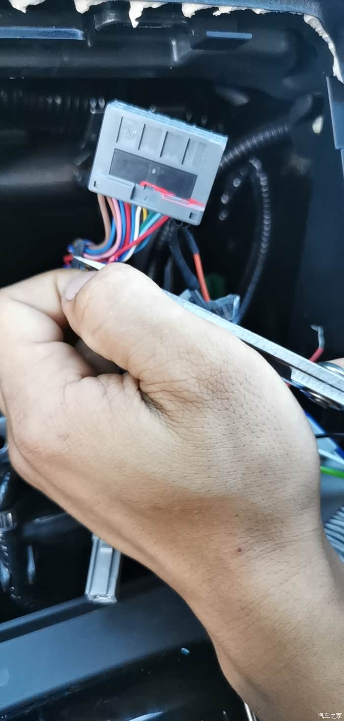

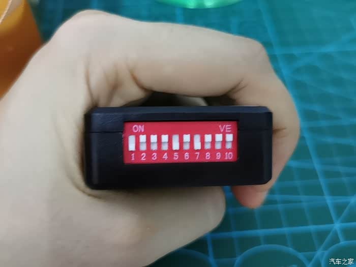

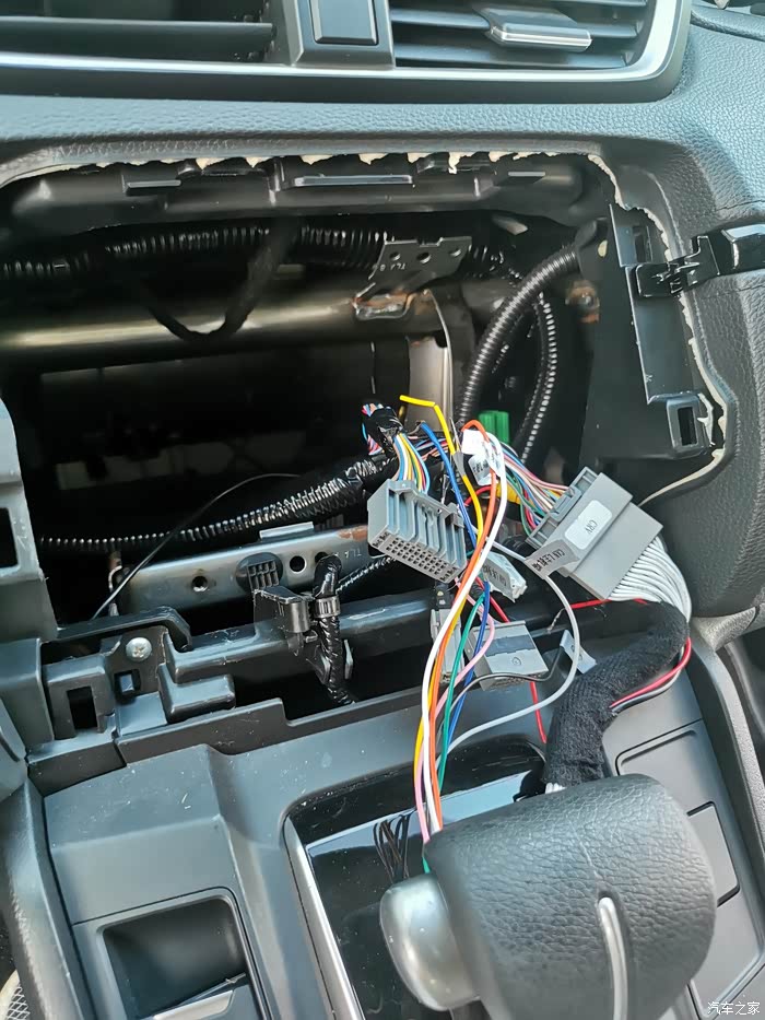

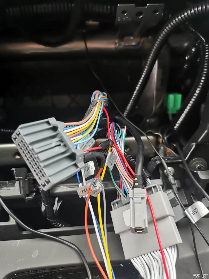

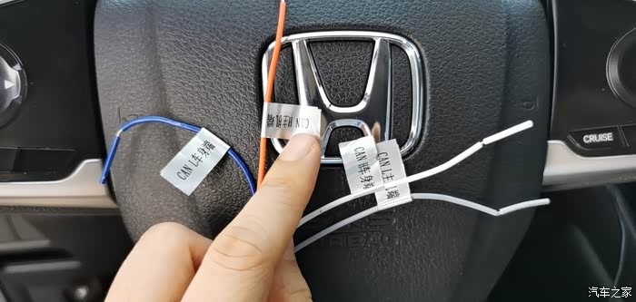

按crv的型号找到了相应的拨码23468910
找到了canl和canh线。用剪刀把他们剪断,变成四根线,然后分别接上解码器的4根线。
接好了以后找到正负极,正极接B+,负极我们直接接了铁。

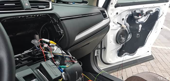

然后布线的,我就不说了。挺麻烦的,拆右边耳朵,需要整个拆掉右边的门板。
然后接好以后看解码器有反应,然后后面就接上协议盒和解码器的莲花头。
然后实现了,R挡的时候后视,非R的时候打右转向灯右试。
