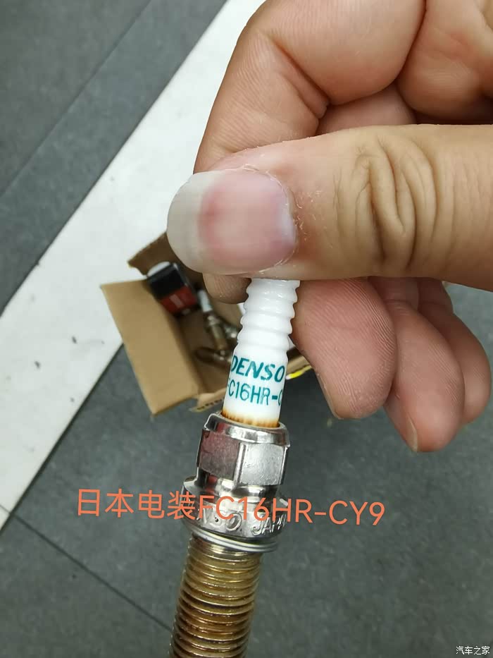

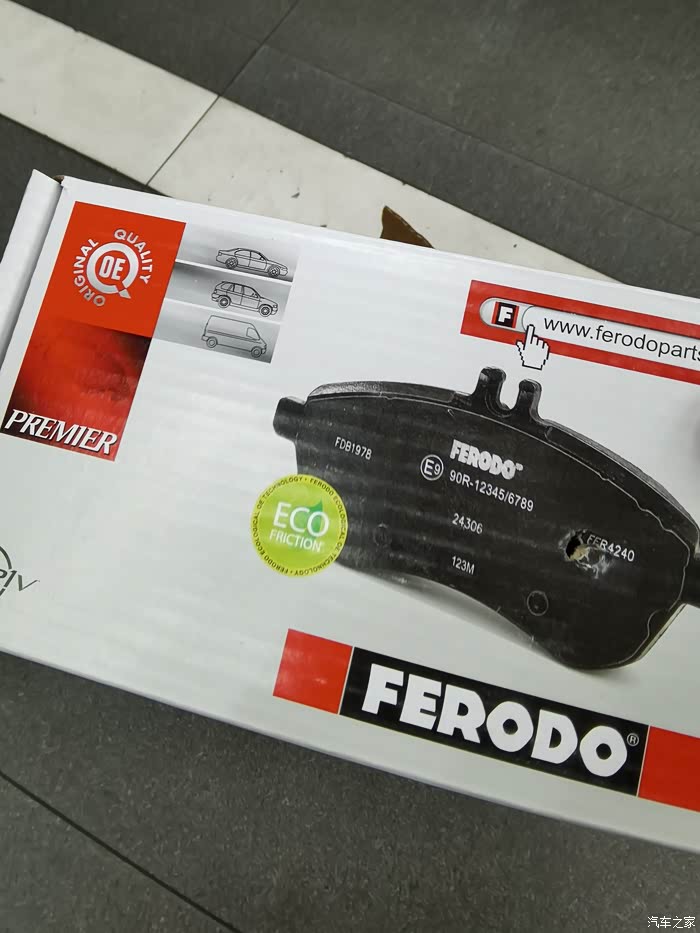

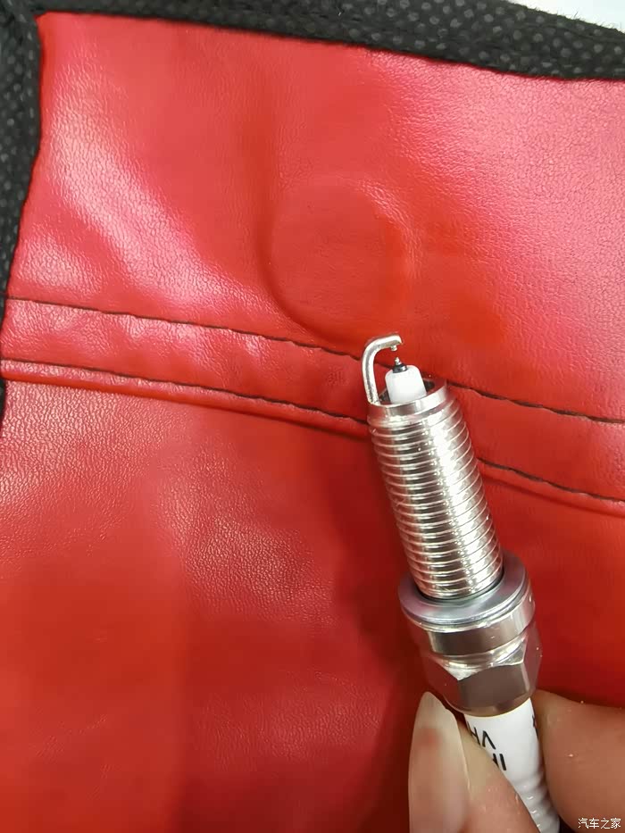

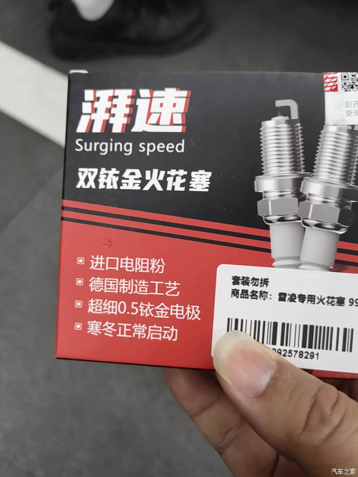

同时对照保养手册,准备换火花塞,在途虎一查,居然要450,果断不换,在京东养车买,按原车的电装,价格直接飙升到580,实在受不了,就选了正在搞活动的拜速,加上人工也才200左右,因为最近用车比较多,也担心刹车问题,刹车油早期换过,这次换前刹车片,一并在京东养车做了,合计才不到400。这次更换火花塞和刹车片,总结两个方面,希望能对同类型车主有所帮助。

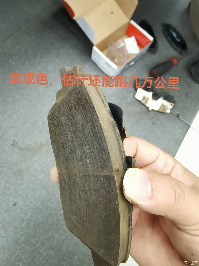

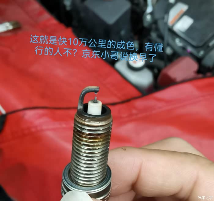

第二,丰田双擎车的耗材确实比纯油车的耐用,火花塞建议十万公里更换,但其实再用几万公里一点问题没有。刹车片也是,之前在4S店保养听了一堂他们技术员的课,就提到如果不是经常激烈驾驶,有动能回收的车辆,刹车片这些可以用得比较久,还真不是吹,懂行的可以看看我换下来的图片,京东小哥惊讶问我为什么那么早换,至少还有1/3
,本想着不换先留着,后来想想,拆都拆了,而且换了心里也踏实点,就换了。总结起来就是,如果一般家用车不激烈驾驶,15万公里换都没问题。
