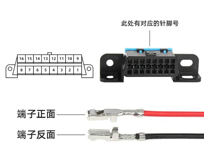

众所周知,油车的上位机ODB接口的诊断针脚是6号和14号。如下图

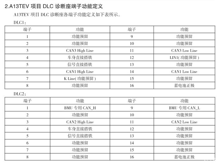

本着不知道绝不乱试的原则(怕试坏了不给我保修),我就不乱插接口测试了,网上找了一大圈,终于让我找到了瑞虎3xe的ODB口定义表(成果不易,如果觉得有帮助记得点赞)。
6号和14号是CAN1,刚试过了,不对。那就再试试CAN3路(为啥不试CAN2,因为CAN2在2号ODB接口上,懒得去扒拉旁边的2号ODB口)

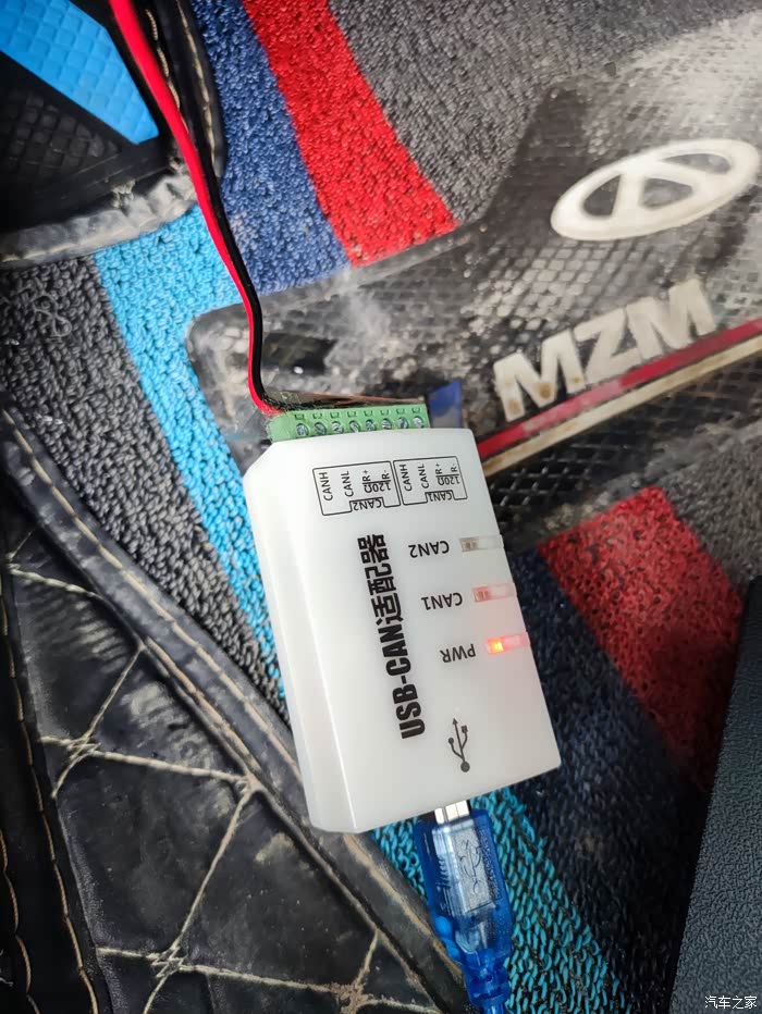

80多块钱买的山寨周立功卡

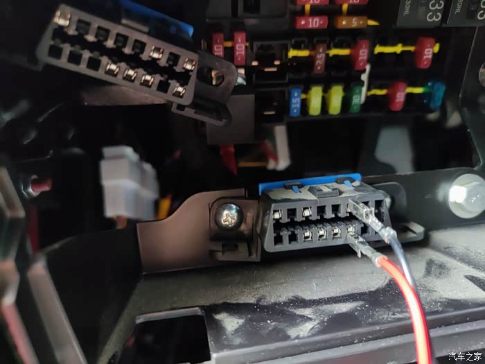

左上角那个odb口就是2号odb口
CAN3是3和11号然后怼上去!

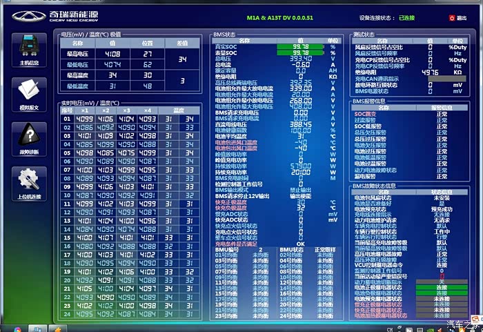

数据出来了,压差34毫伏,3万多公里实表的车,这压差我不是很满意,应该控制在20左右的,可以原车主快充用的多吧。96个单体电芯,电池健康度100(我觉得这个数字在忽悠人)
