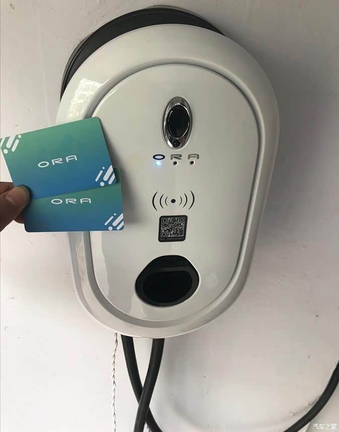

一是充电原理 :
慢充 :使用交流充电桩,将交流电输入电动汽车的慢充口,经过车载充电机转换为直流电后充电。
快充 :使用直流充电桩,将交流电在充电桩内转换为直流电后直接输入电池充电。
超级快充 :通常基于快充技术,但使用更高功率的设备和更大的电流进行充电,能够在极短时间内为电池提供大量电量。

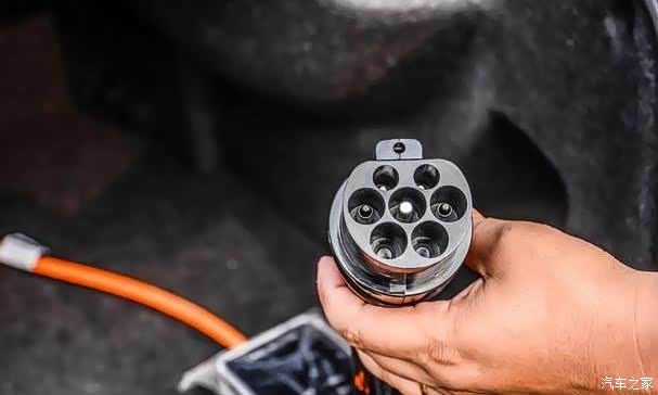

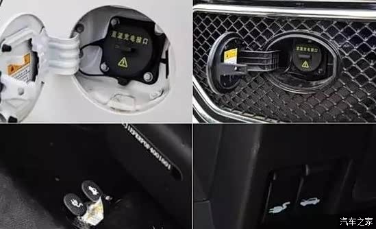

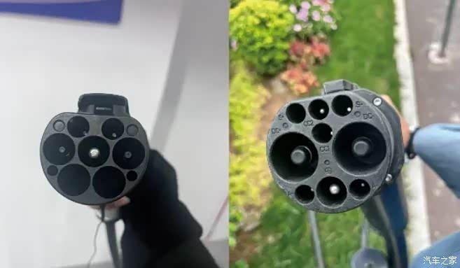

二是充电接口 :
慢充 :一般有7个圆孔,用于连接交流充电枪。
快充 :有9个圆孔,用于连接直流充电枪。
超级快充 :接口可能与普通快充相似,但支持更高的电流和电压。
