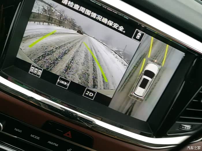

大年初二,下雪天气,18.28万的配置,没有加装任何东西,高速上从60的速度巡航定速,一直掉到40,低于40不能巡航定速,厂家宣传的各种模式,挨个切换,也没用,最后老婆下去推着车才一点一点上去小坡,而且坡度非常非常小,旁边的各种小轿车都上去了,我很无语,
这张图片能看到后面推车的人,大过年的让老婆下去推车
