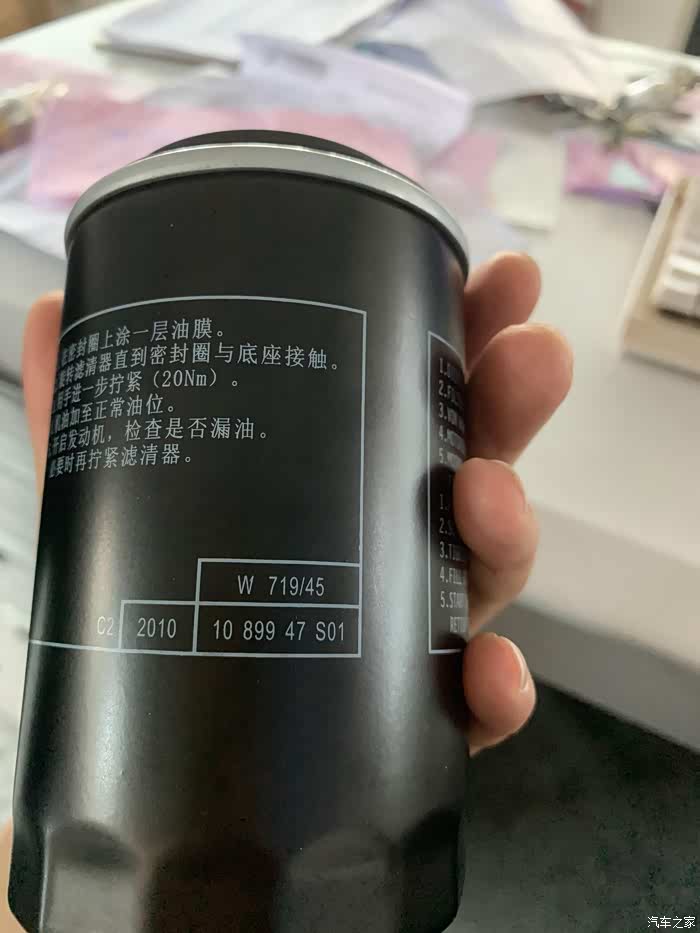

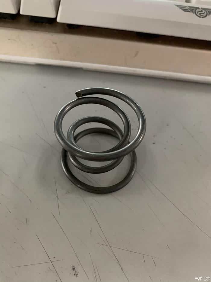

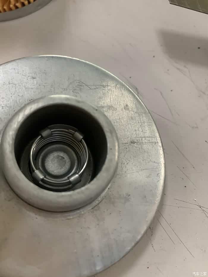

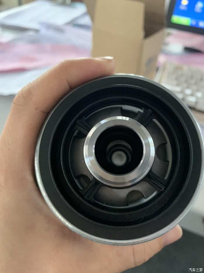

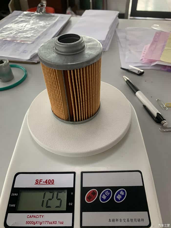

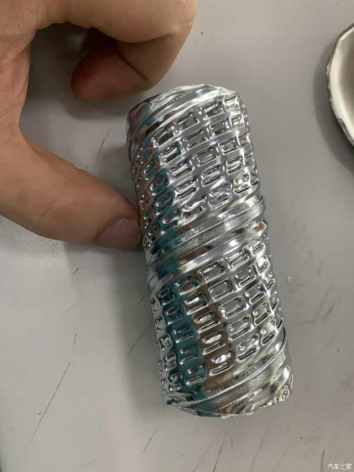

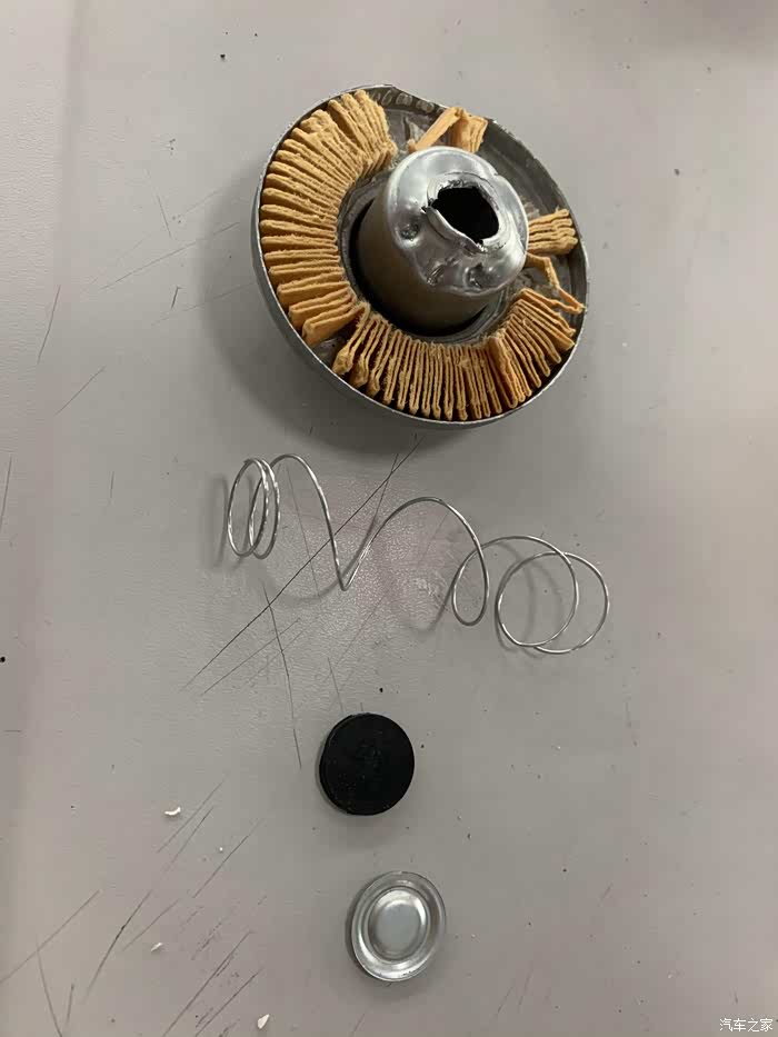

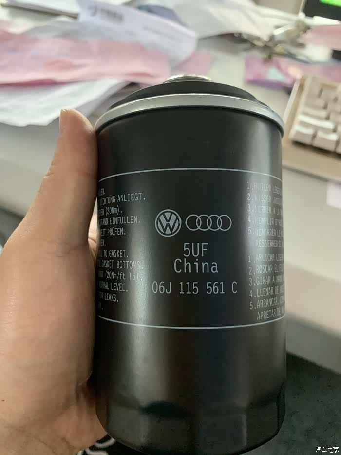

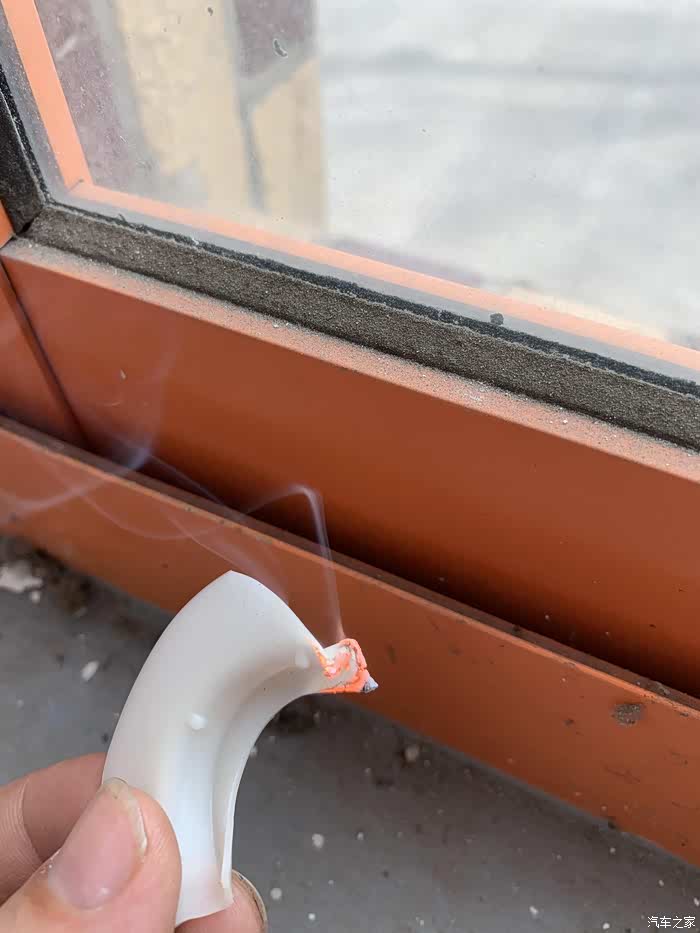

大家好、今天这个原厂滤都不是高仿而是精仿,该有的一个没拉下哈哈比野鸡铺子的垃圾滤强多啦哈 来、上菜~! 1:我没测旁通阀开启压力,为什么呢 是没法测,当我顶开开启阀片后,阀片卡死不能回正 2::719/45及原厂及大部分曼代工的滤都有曼的板簧特征,而这个 是个大大的螺旋弹簧,,,额,,除了那种外包的610/3那种曼 其他清一色板簧结构,3:止回阀垫片材质确实是硅胶,但是厚度 颜色上和正品是明显区别,正品乳白色的材质谈不上厚吧但是手感极佳,精仿也是硅胶材质但是颜色白而透,看起来很通透和以前拆的假货是一样的,说明这家精仿绝不是小作坊产的,是具有一定规模的企业,,且防虹吸阀,止回阀结构、旁通阀结构都做的很像很像,,当然了 旁通阀阀片回正不了 无法测试开启压力,拿出里面弹簧简单鼓捣几下 大概压力1.2公斤左右哈哈 和日系差不多,玩EA888滤的大家伙都知道正常压力是多少 差了2 3倍了快,4中心管为铁制且强度很大,但是曼开始 很早已经就逐步淘汰这种中心管结构转而变成树脂型材料了,这个望周知。。。。。。5:不是说一定是这样子,曼的喷涂都很糟糕,因为机器老了不是故意弄成那样的 ,而精仿的大家看看 喷涂的字迹特别清楚  说明是新进采购的喷涂机器哈哈 废话不说 看图吧

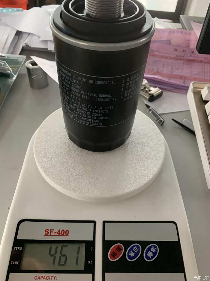

哇塞461克那,所以我说单靠重量是不准确的了

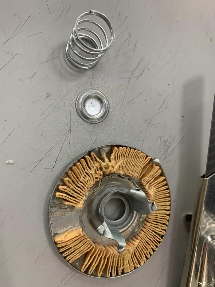

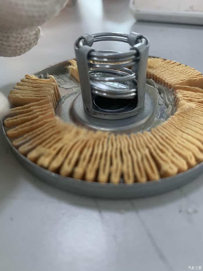

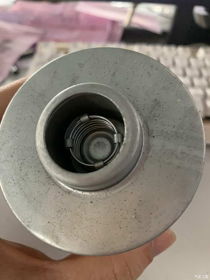

切开 出来一个大大的螺旋弹簧 我心彻底凉了
防虹吸阀 压力也较大 不是好事情。。。。。。。。。。

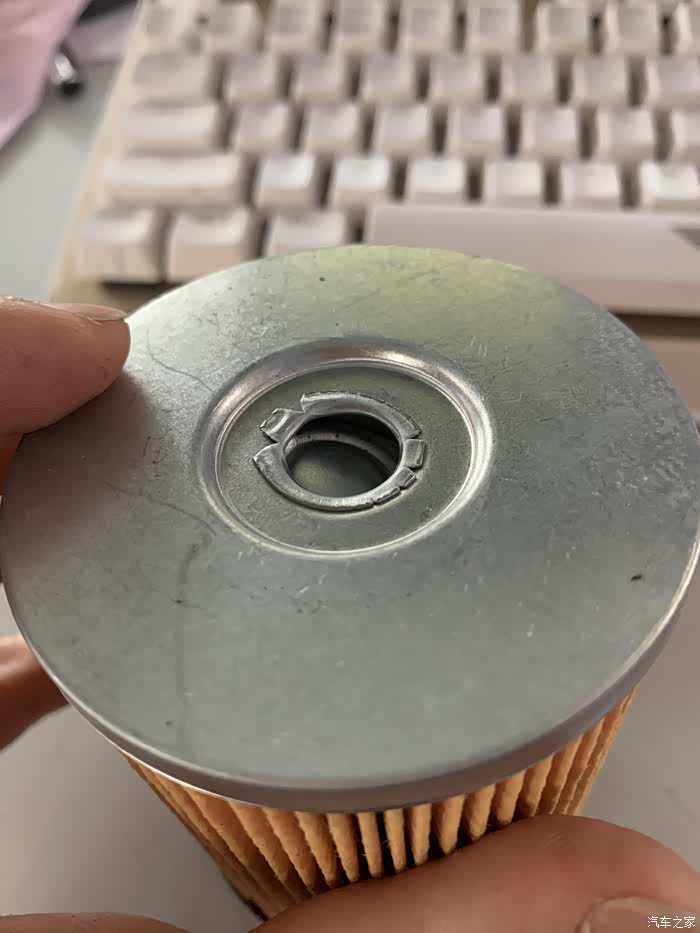

无法回弹 卡住了。。。使劲掰都回不正。。。。。。
旁通阀拆解一览

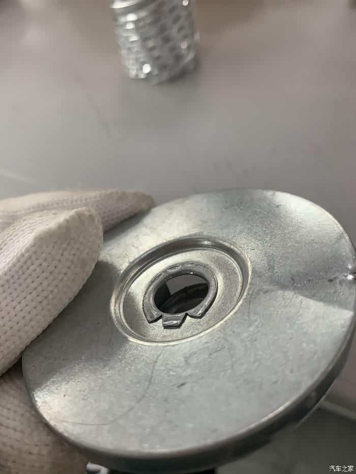

看看 无法回弹了,危险性 不用我多说什么了吧。。。。。。。。。。。。。。。。。。。。

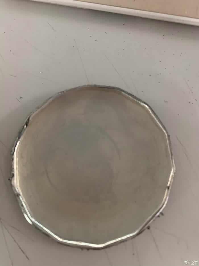

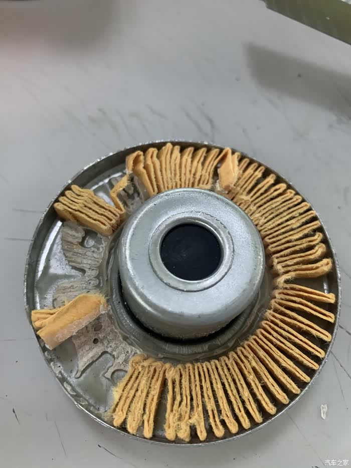

看看吧 ,,哪有冲压成形 还成这吊样的 呃。。。。。。。。。都啥年代了这工艺水平

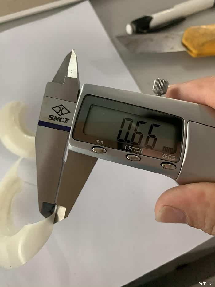

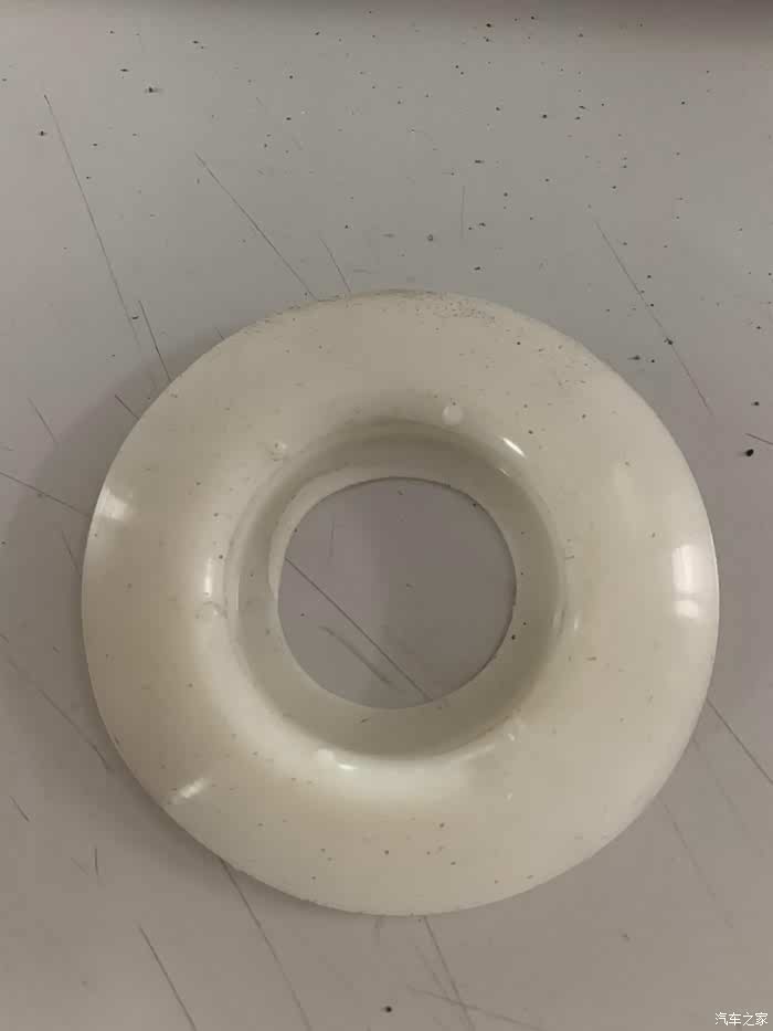

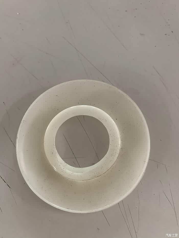

止回阀垫片材质硅胶

中心管结构 我就呵呵了

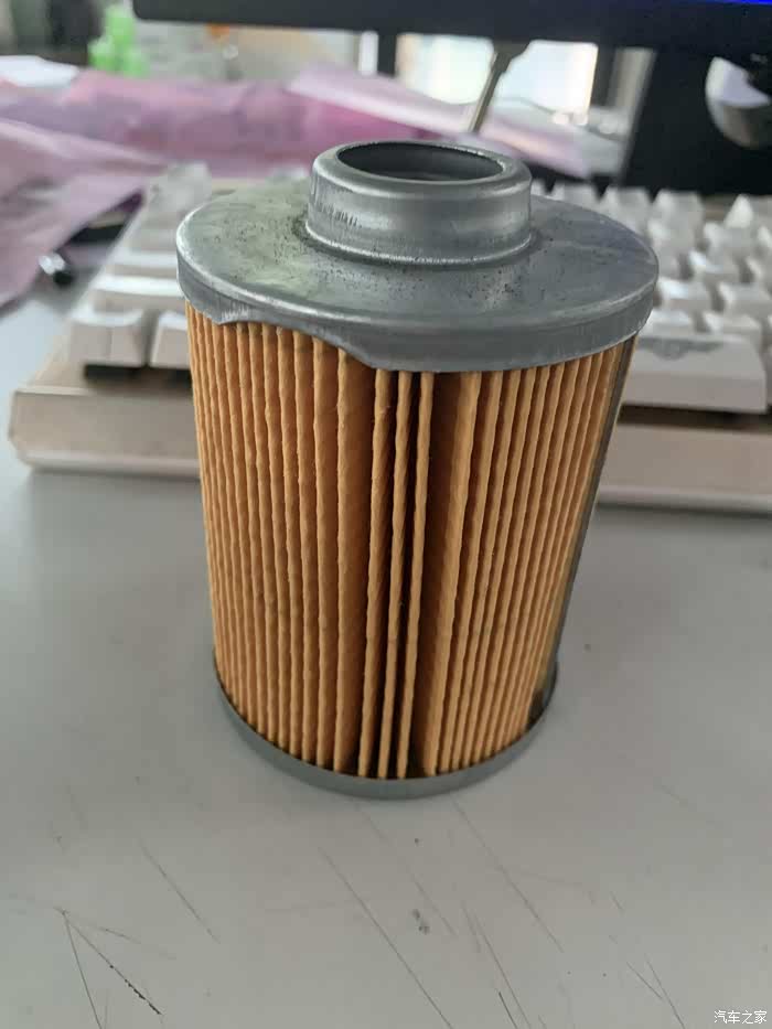

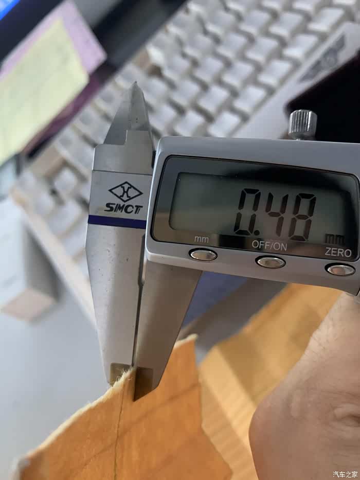

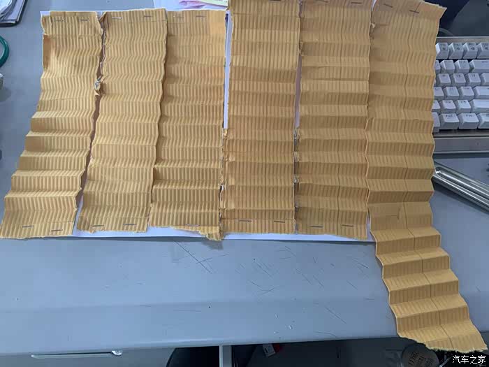

精仿滤材厚度约0.5毫米,,,,塑化程度 纤维还行,但是纸张材质总体偏软,,比较差。。。。算
精仿EA888滤材过滤面积约1500平方厘米,哇塞 反正比野鸡铺子的垃圾滤要强

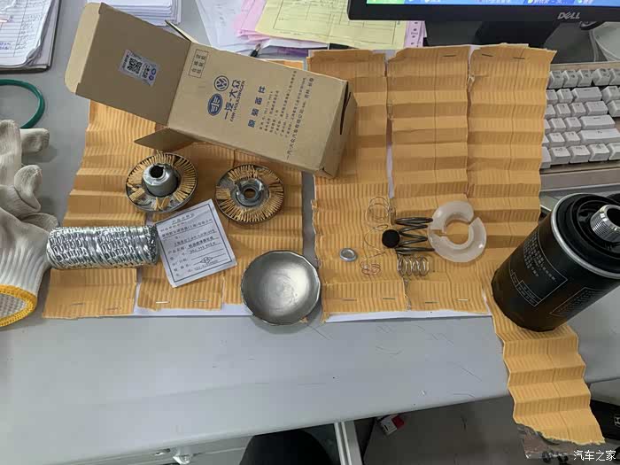

精仿EA888一览
