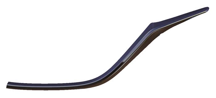

第一步首先我要有亮条的数据,哥是要正经执行正向开发思维,这样才能为民族汽车腾飞做出贡献,额,扯远了

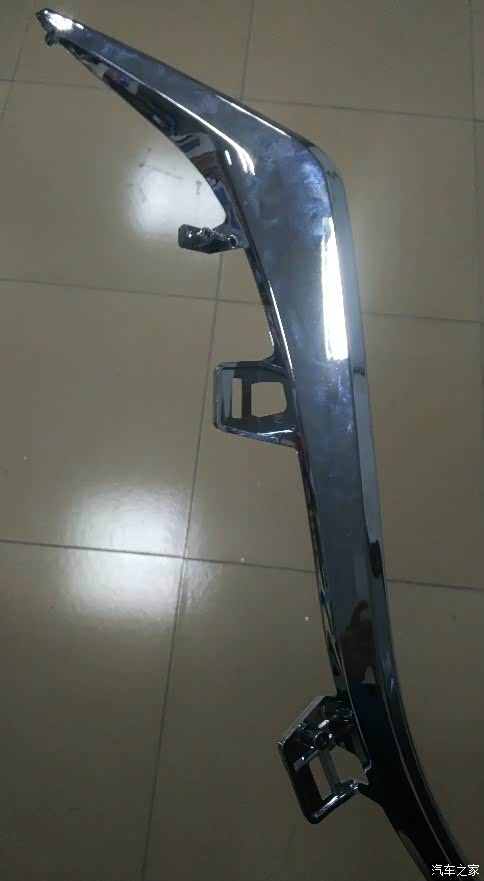

首先买了根副厂的亮条回来,自己的心疼,不能拆….
PS:上网查资料的过程中,发现一哥们也是同道中人,但是他貌似是直接用冷光线粘在脸上发光:http://club.autohome.com.cn/bbs/thread-c-3294-36604558-1.html
冷光线亮度太低了,不满足我白天黑夜都要**的需求
这位兄弟看见可以找我私聊一下,我来教你怎么**,
咳咳,我们一起交流改灯心得;******************************正经的介绍已经完毕,下面高能****************************************
喏,这玩意就是介样的~~
然后就是噼里啪啦一顿搞数据,省略几万字,攻城狮的心酸,尔等不懂。。。。

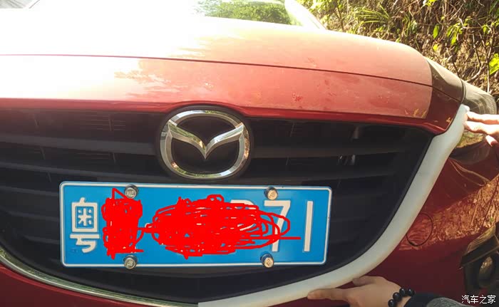

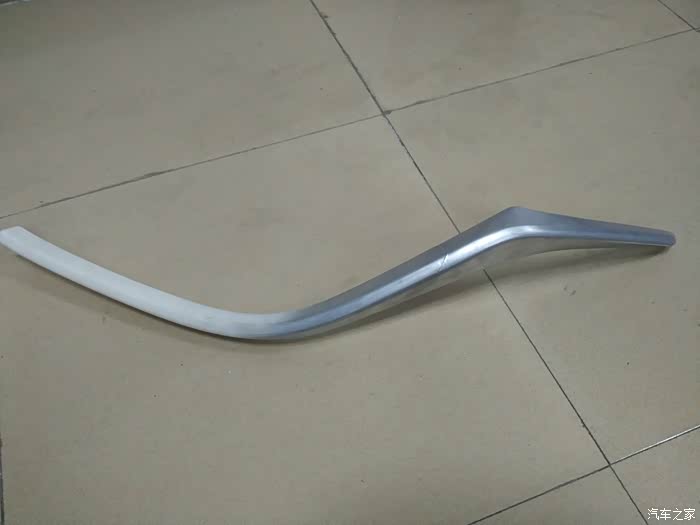

第二步,管他三七二十八,我先打个板板回来试试
尼龙的板板,喷了点电镀漆,感觉不行,太low了都不好意思**
没事,主要看能不能贴上,还行,就是要修改一下:妹的,又要改………
尼龙太low了....幸好贴合不错

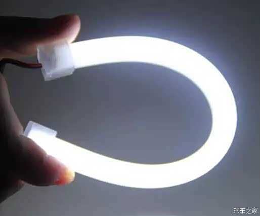

第三步,本来想直接用汽配城风的灯条的,但是觉得太山寨了,不符合今年的**潮流,直接放弃
亮起来的效果;就是一根软灯条,赶脚并没有太厉害的地方

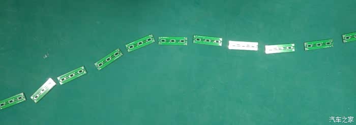

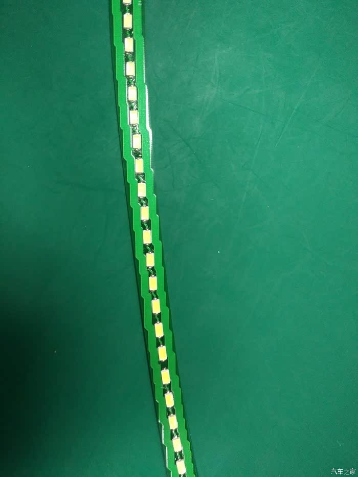

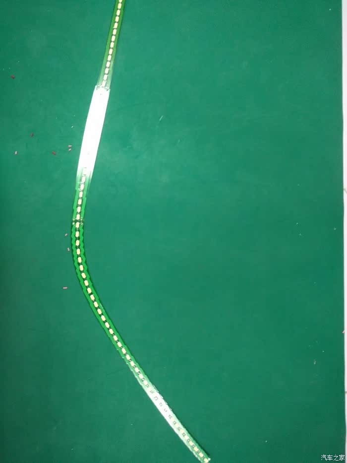

But!要是直接买来用就体现不了我的腻害了,还!是!自!己!做!!第四步,买电路板,买买买

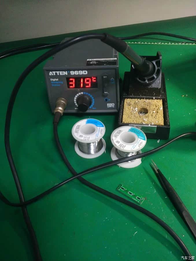

牛逼的LED珠珠焊上去,***真的好多,焊好久~~攻城狮挖的坑,流着泪也要填回去
基本搞定,***这个电路板花哥不少钱,没关系,为了坦坦荡荡的**,值了

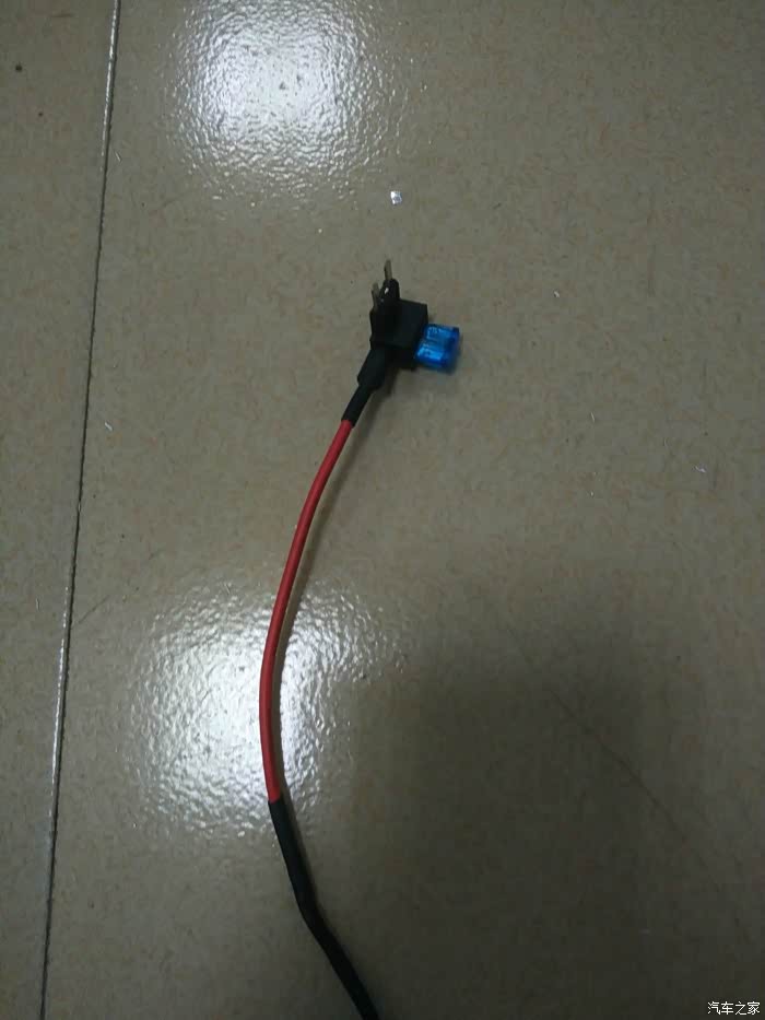

这个小东东(保险)必须要有,保护哥的小三,万一短路就擦了
基本配备-焊台,机械攻城狮开外挂搞电子,尔等更不懂朕的心酸…….

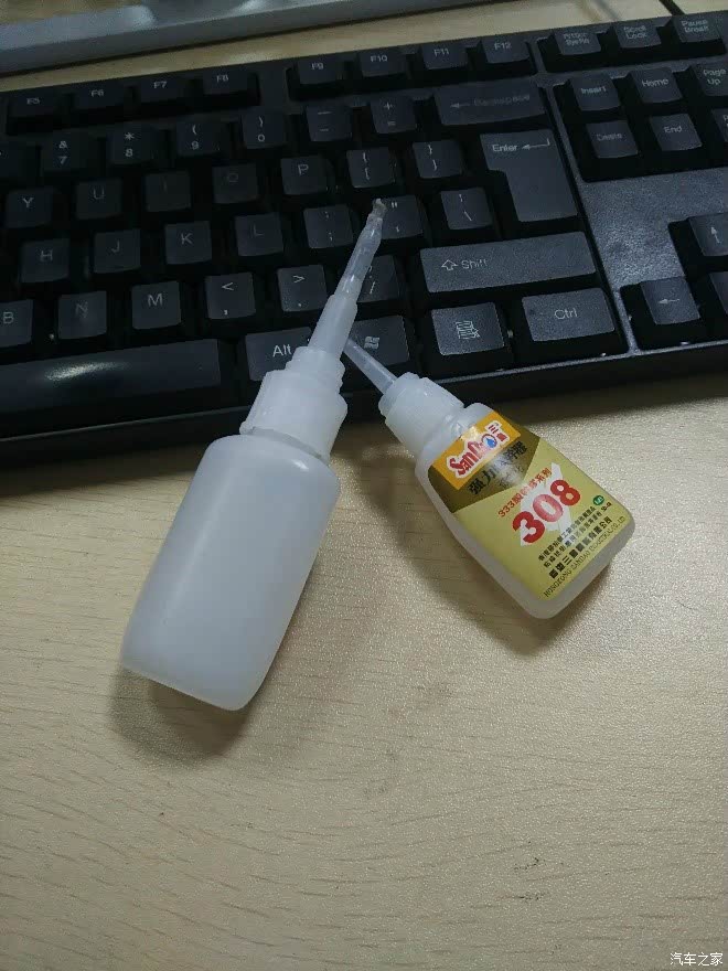

第五步,各种胶水上,粘我一手,粘家里一地……

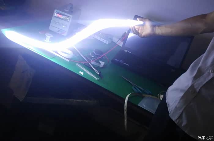

激动人心的时刻到了,效果咋样?亮晶晶有没有
讲真,不要羡慕哥有这么多装备

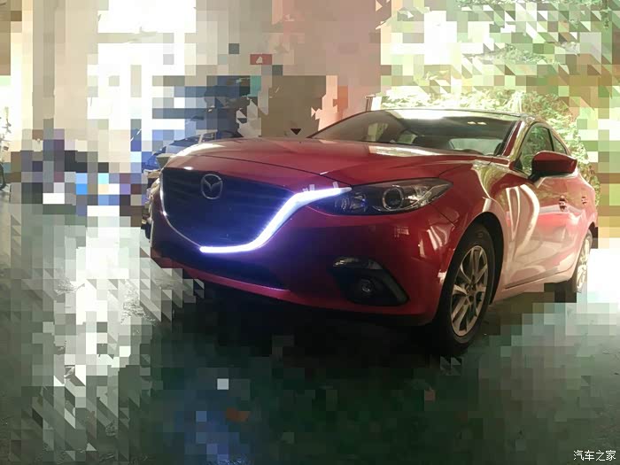

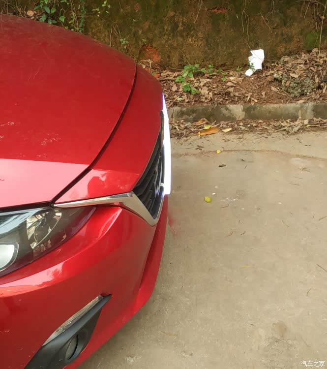

第六步,快上车,老司机马上就开车了
半只脸亮起来了,感觉有feel木有
脸残~~只有半张脸你都可以这么骚,我也是受不了了
临时装车,用胶布粘上去了,不要在意这种细节,哥属于豪放派的攻城狮
初步板板验证,还算满意,不枉我这么多个日夜的设计,毕竟哥肩负着魂动系列那最后一分(很多车友要骂我了:你咋不上天呢)
