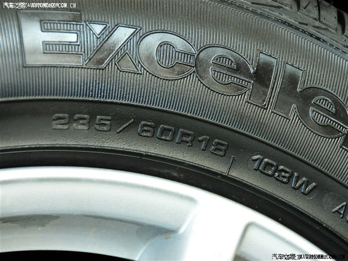

        最近琢磨着给Q5升级一下鞋子,原来舒适版的18寸从舒适性、油耗等方面应该说还不错,就是太小了和进口的一比有种羞于见人的感觉,特别是13款下放给了技术版,奥迪真是没底线对不起老用户啊。总琢摩着95%都是在柏油路上跑,是不是可以忽视一下所谓的越野,反正Q5也不会用来跑烂路。
12款舒适/13款技术轮毂,本人手气一般,抽到固特异的

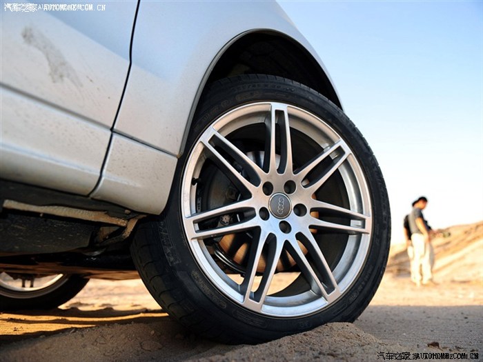

        考察了一下进口Q5配的胎,型号255/45/R20,可选的比较少,也就是越野原配的普利司通、倍耐力P zero,还有运动原配米其林的Latitude sport,米其林的狂贵,其他也要2500左右一只,性价比真是不行。
12款之前20寸的貌似普利司通比较多,13款的改配米其林了

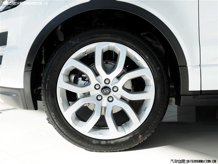

        19、20寸胎中性价比比较高的是汉兰达的245/55/R19,大概是1300-1500左右一只。我受此启发,是不是有比进口Q5原配规格更合适的选择呢。于是想到了同时2.0T动力但是20寸高配的极光,极光高配原厂的型号就是245/45/R20,我查了一下售价,那可是比255的便宜好多,普遍2000以内啊。
汉兰达的19寸胎,价格被压倒很低了
        有人说换20的不行,其实进口Q5有一批就是2.0T的,极光也是都市SUV,论坛上没说非常容易鼓包,而且选择245,相比235的原厂宽度,相对于油耗和动力的影响应该是不大的。
极光的马牌245宽胎,价格相对好点
