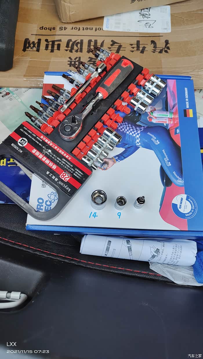

准备工具:
一个14mm内六角套筒,一个9mm内六角套筒,一个外六角梅花批。

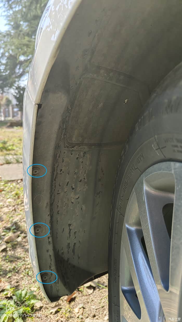

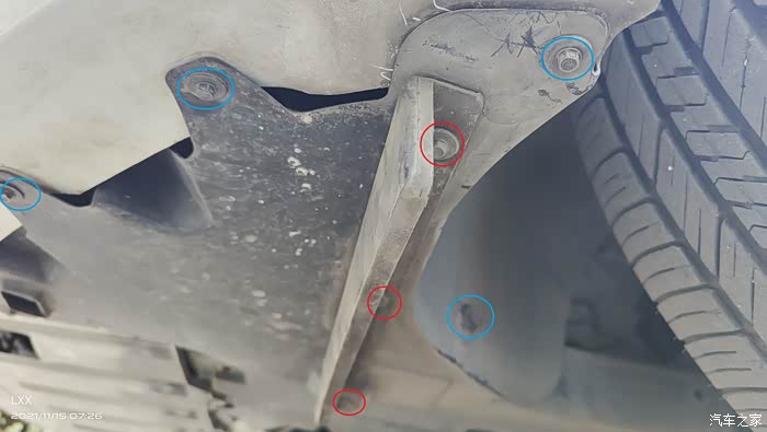

前轮向右打满,先拆下左右两轮的这三颗镙丝。
再拆下两前轮护板下方绿圈内的镙丝和卡子,以使两轮的护板可以根据需要扳动。卡子要先把卡芯拔出5mm左右才能拿下来,红圈内的镙丝不用拆。
然后将护板向后拉,拧下保险杠前包围与翼子板之间这颗连结镙丝。

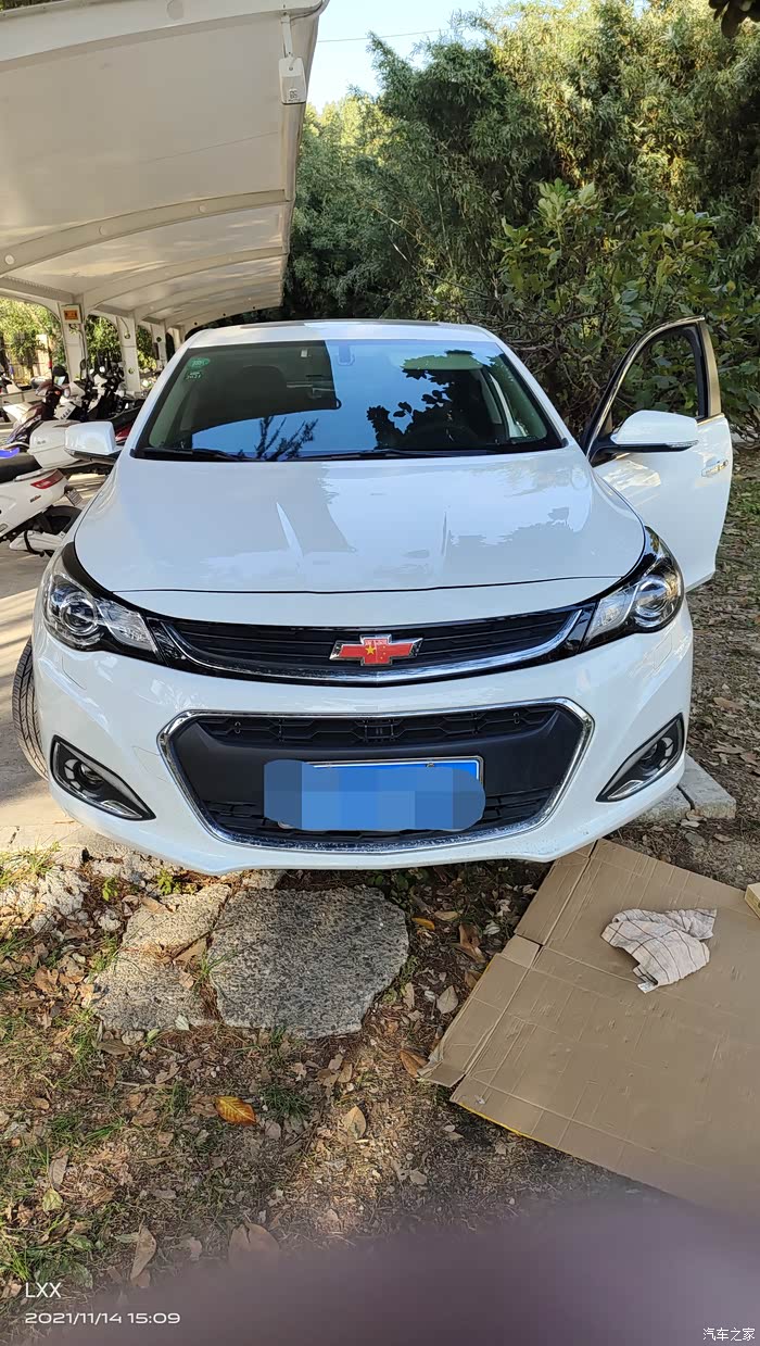

取下保险杠外包围:

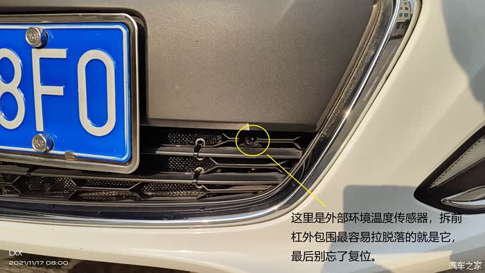

分别从外包围的两端稍用力向外平拉,拉出一端再拉一端,也可以双人从两端一起拉,拉松后注意动作幅度,因为前包围上还有大灯清洗、前雾灯,外部环境温度传感器的连接线,尽量不要伤到线束。
取下前包围的样子真难看!

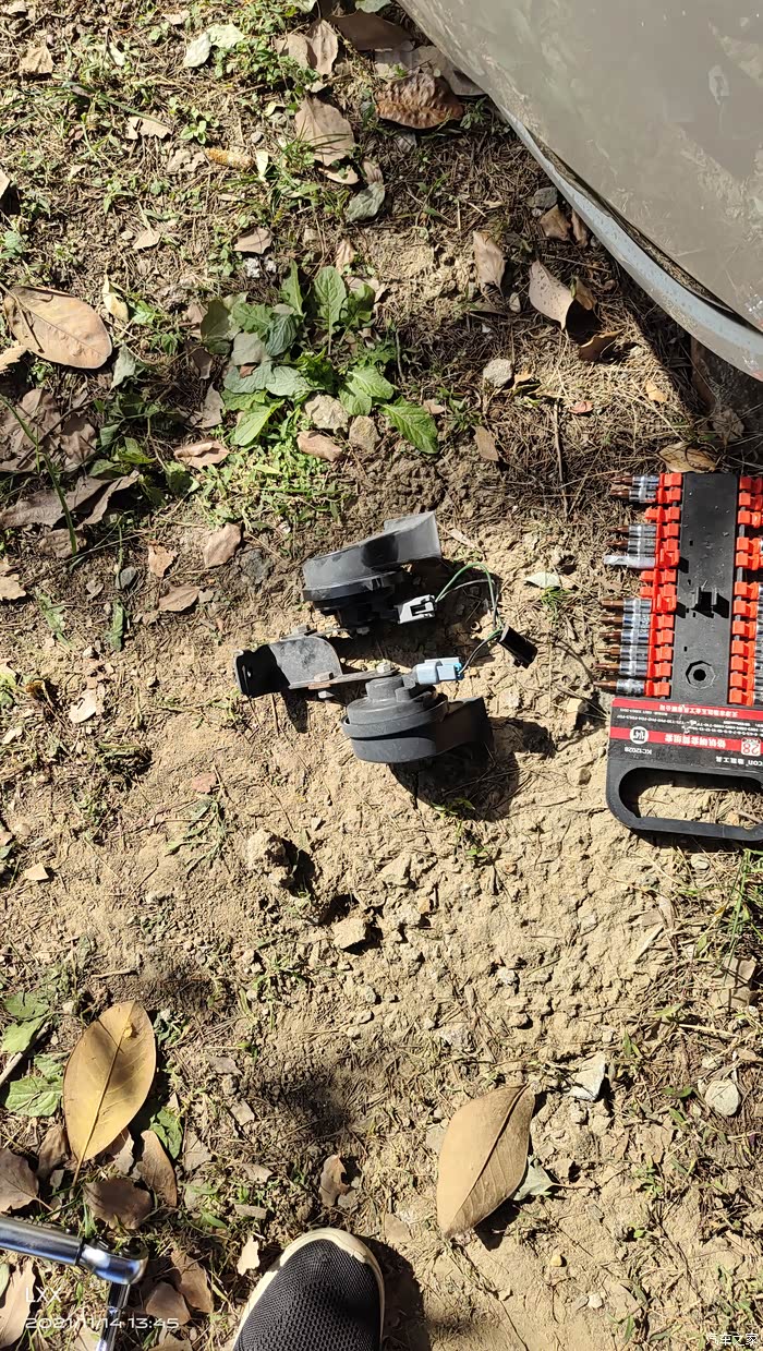

先把喇叭的连接线从接头处拔下来,然后用14mm套筒拧松固定镙丝,取下旧喇叭,安装新喇叭。
取下的旧喇叭,光荣退休。

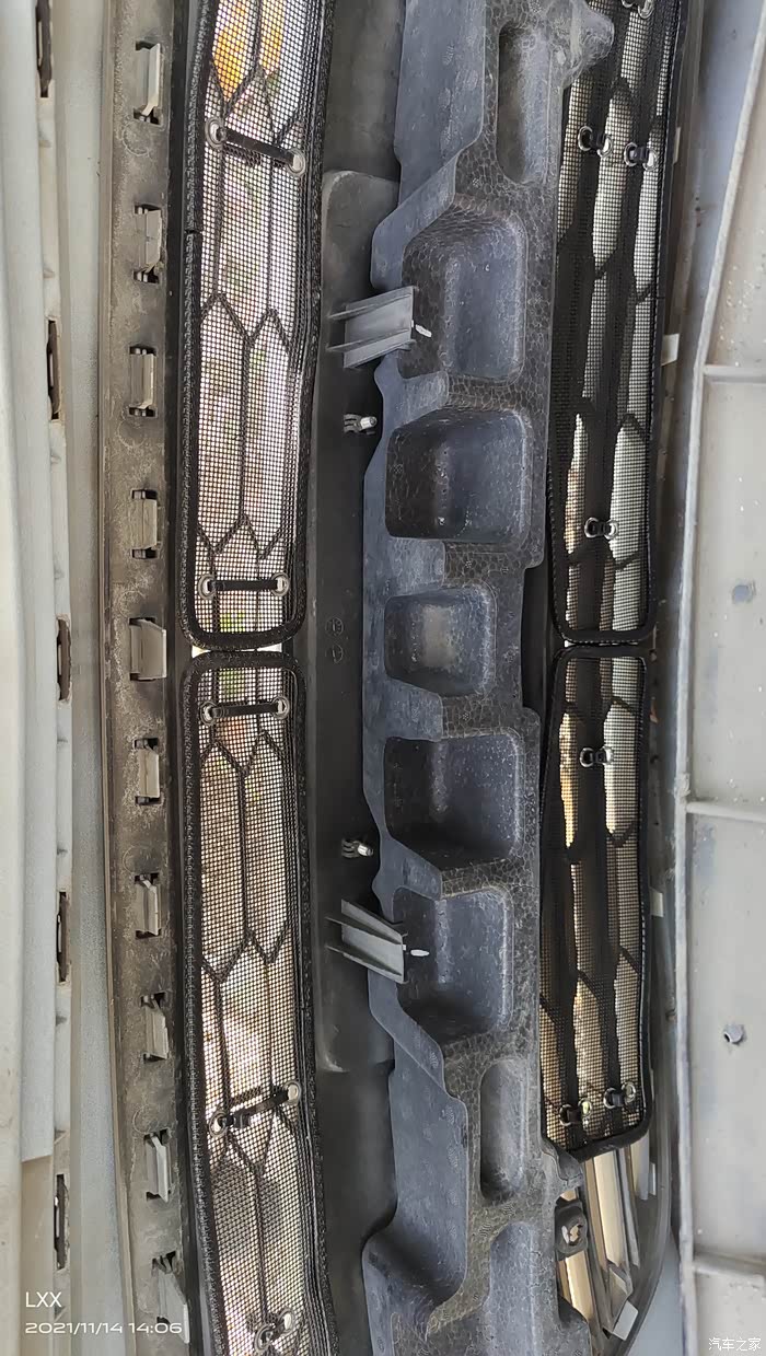

为了保护水箱散热器和防止以后洗车时进水太猛,我顺便给前包围中网加装了防虫网。
金属烤漆的防虫网,安装这个能避免飞虫、柳絮等堵塞散热器片的缝隙。
