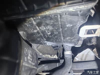

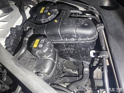

防冻液水箱漏水,一个月前提示防冻液不够,加了一瓶1.5升的防冻液。今天又提醒防冻液不够了。
估计应该是水箱漏水。哪位大神帮忙看看咋回事咋办?

不用去4S店挨宰,找个BBA专修店都能修。宝马就这德行,发动机温度高水温高,6、7万最多10万公里就会渗漏防冻液,修着也简单,修完又能跑6、7万公里。

需要检查防冻液,副水壶是否开裂,如果开裂只能更换新的。换了新的副水壶之后,还要检查水温是否正常。因为如果水温不正常的话,副水壶也很容易胀坏。

哦,如果说咱们房东要报警的话,咱们这款车第一点检查咱们的水箱是否存在着问题,因为宝马的水箱确实容易漏,再一个就要检查咱们的各个水管是否存在问题,像咱这种情况基本上可以证明有漏点,可以去咱们的店里面打一下压看看哪一块漏。

这款车的水箱容易出现漏水的,如果说之前加了一些防冻液,用了不久又会提示,重点检查一下是不是水箱在漏,一般都是水箱两侧的这个边缘出现有轻微漏防冻液的情况,这种现象的话是需要进行更换水箱。更换水箱的同时需要连着防冻液一起更换。

水箱漏水有可能是水箱有裂缝或者接口处密封不好。你先检查水箱和水管的接口,看看有没有松动或者密封胶圈损坏。要是水箱有裂缝,那得换水箱。如果是接口问题,重新密封或者更换密封件就能解决。

只要你觉得防冻液漏的话,直接去汽修店给你更换一个,顺便让他们检测一下。反正价格也不高,如果去4s店的话,这个价格就非常高。

检查漏点呗,看看水管,接口,胶圈,箱体等地方有没有老化或者破裂,可以找专业的地方看看

检查一下接头,尤其是靠近缸体的三通接头,水管,有渗水的及时更换。很正常

上面还有修车师傅的回复,基本都是不懂宝马的。告诉你,一般用车4年左右开始,只要有这个提示.,那你就开始各种换吧,水泵,副水壳,各种管路,机油格底座……
