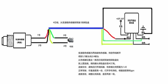

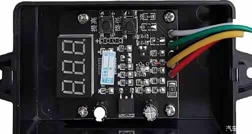

ecu根据输出轴转速传感器信号通过运算得出,电脑根据发动机转速,车速,节气门开度等参数决定换挡时机,这个时候车速正确与否直接影响换挡时机,就需要保证车速检测要保证正确,我们是通过加装速比调整器对传感器信号调制后传送给ECU,根据gps车速和表显比对后,选择适当的放大比例,保证表显车速与实际车速一致,也可以根据个人驾驶习惯,适当调整,获得更好的驾驶体验。
模块图片和接线图在下面,欢迎车友交流。
