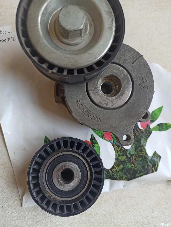

2、8个内六方+小棘轮,拆卸涨紧轮,上紧力矩23N/m
3、一字起子去掉惰轮防尘盖,16套筒拆卸惰轮,上紧力矩20N/m

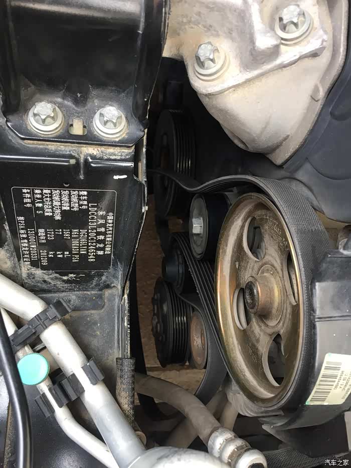

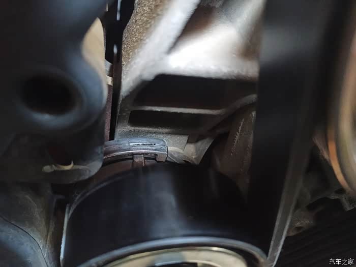

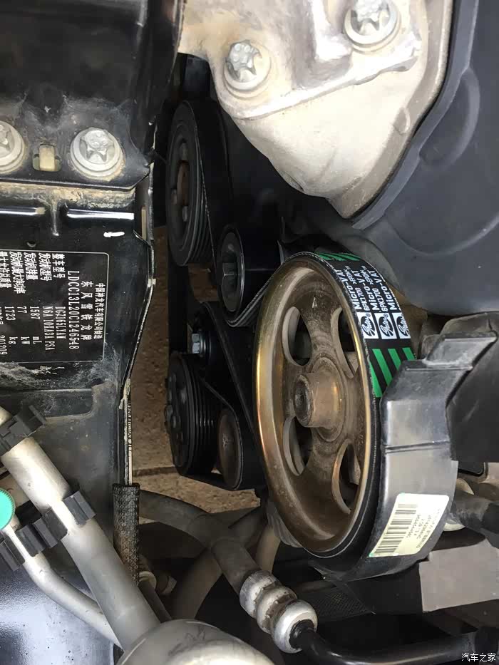

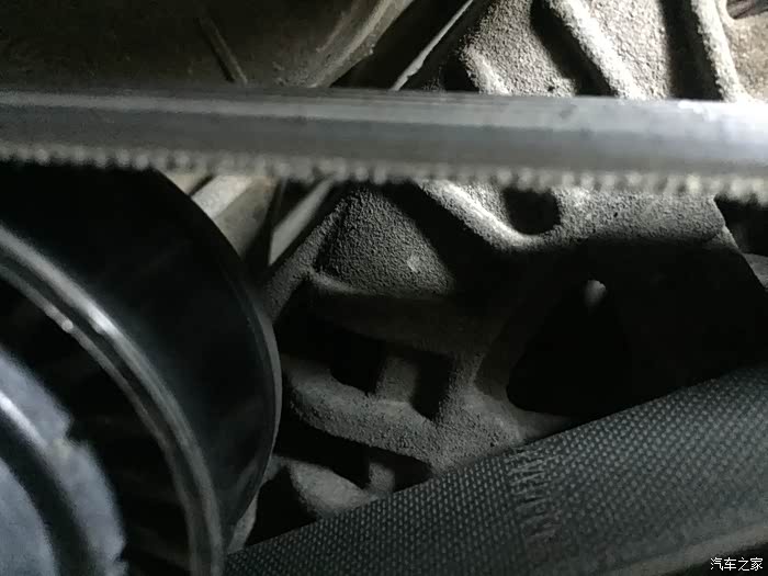

拆卸之前的样子
涨紧量已受限

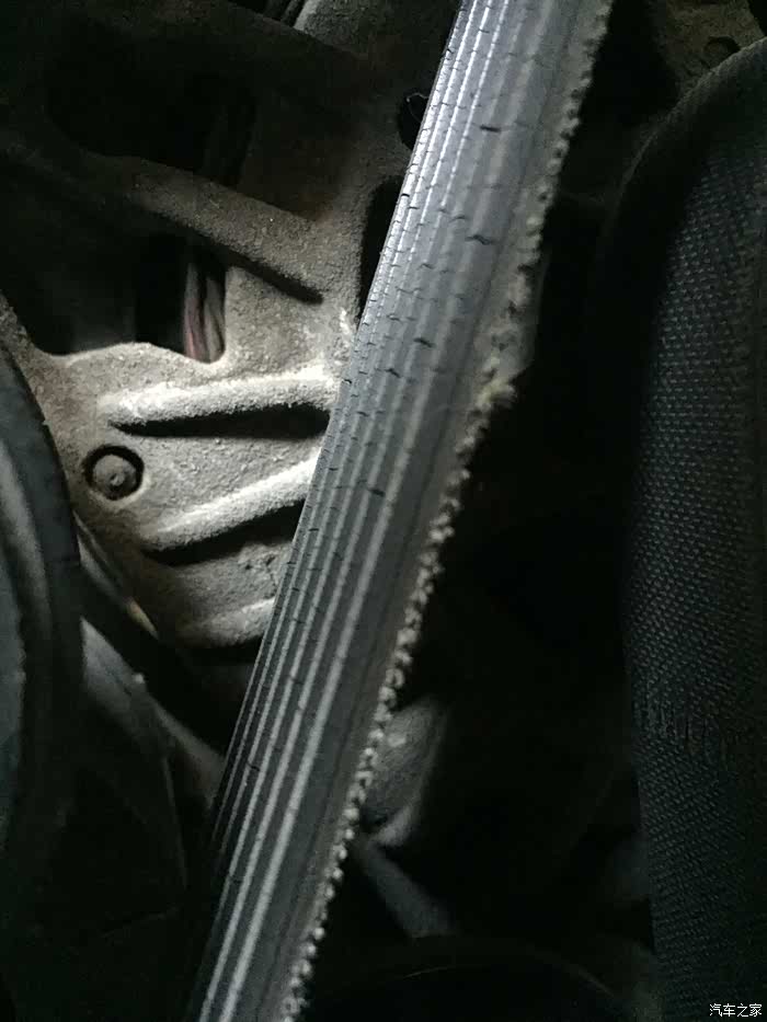

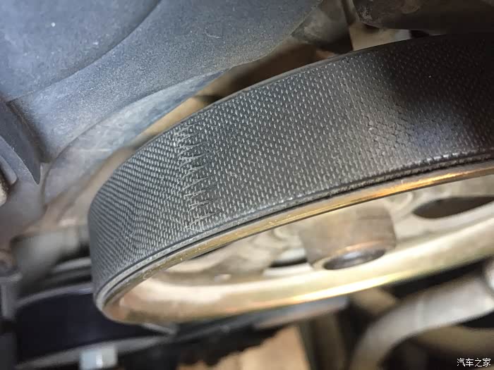

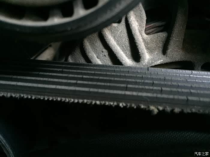

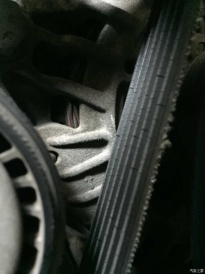

齿槽裂痕01
齿槽裂痕02
齿槽裂痕03
皮带表面有炸皮
又一处表面有炸皮
原车竟是两个品牌,为什么要混装,法国人,搞不懂

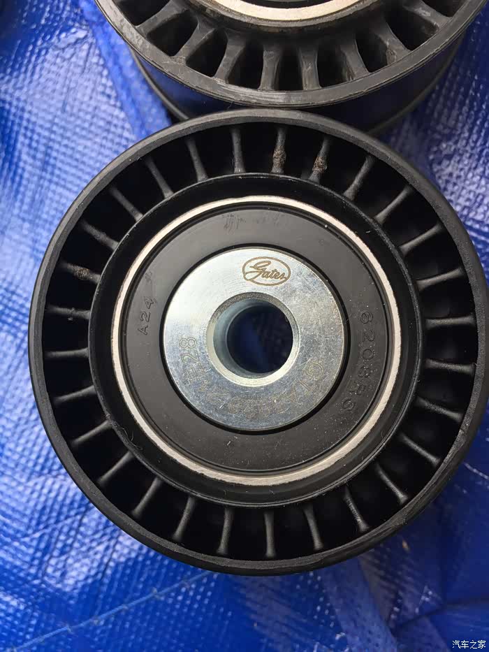

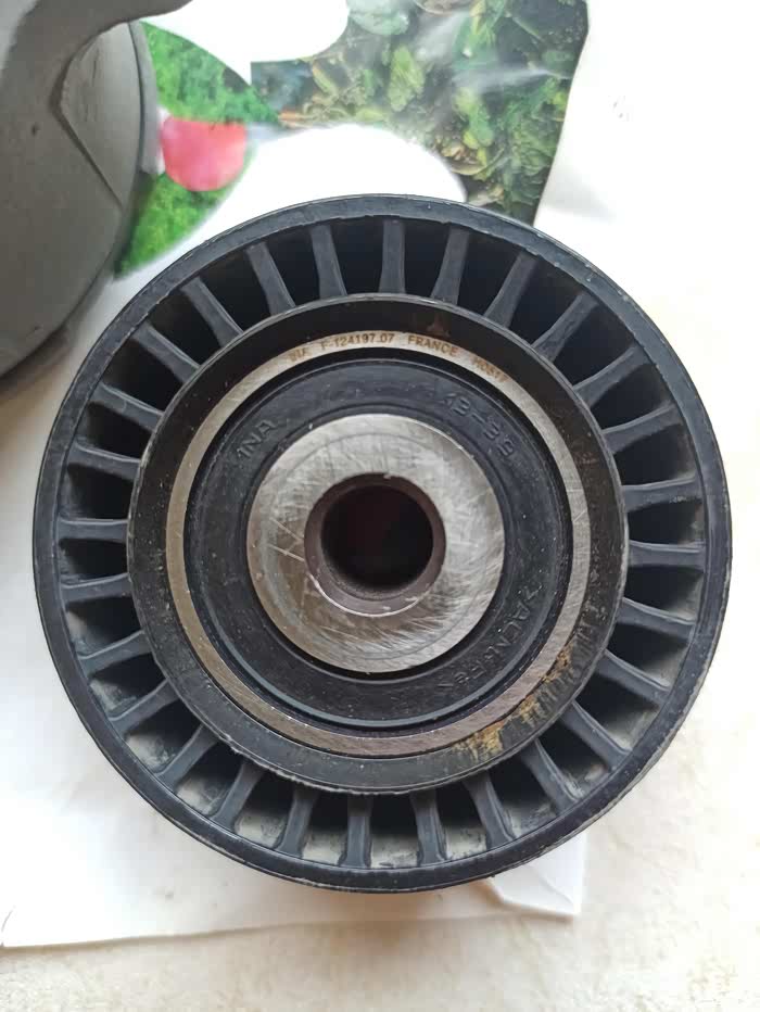

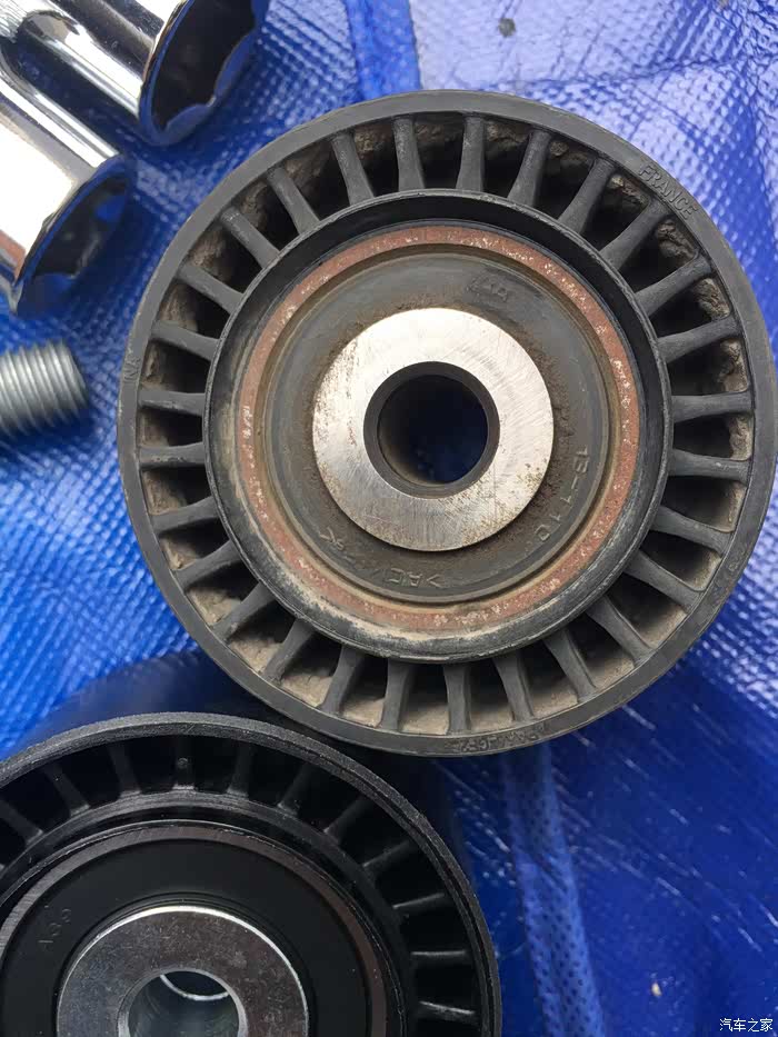

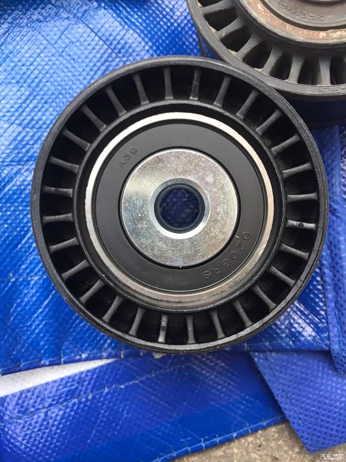

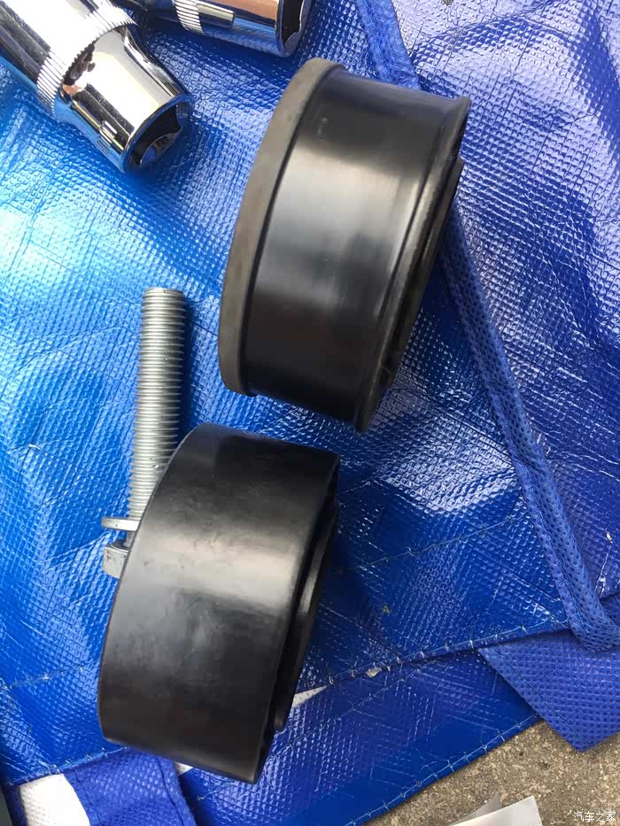

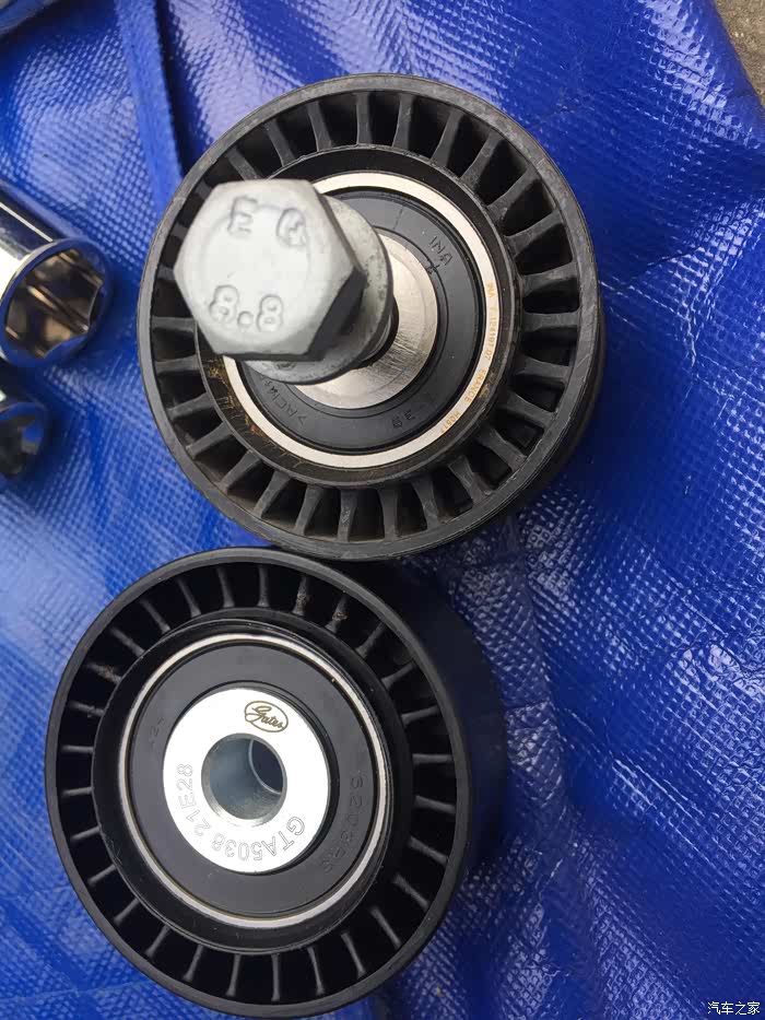

新旧惰轮对比
新旧惰轮对比

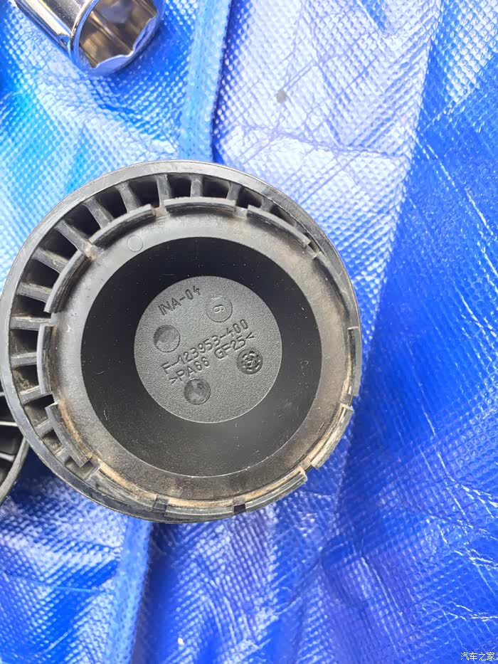

旧惰轮是INA的,注意内圈有一行小字FRANCE法国制造的
旧惰轮反面,最外圈也有一行小字
惰轮防尘盖,盖茨的竟然没有,不过还能用
新惰轮盖茨正面
新惰轮盖茨反面

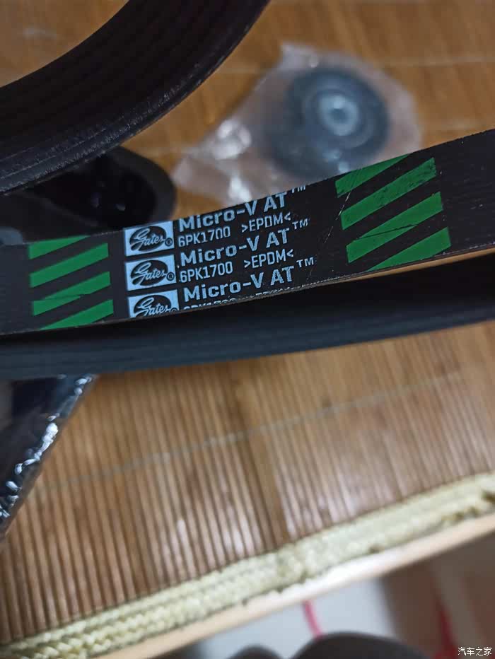

皮带盖茨标

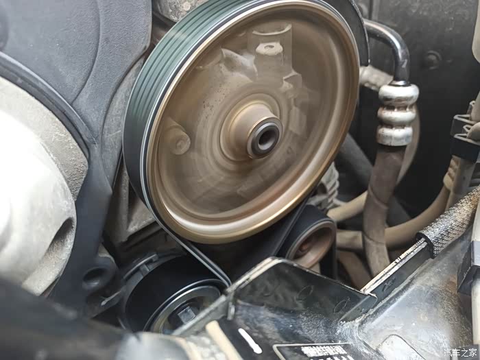

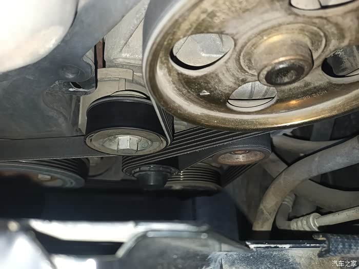

安装好的样子

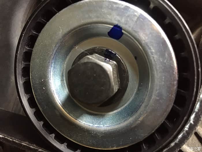

新轮装配标记

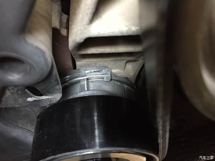

安装好涨紧量
完美着车
着车之后张紧量
