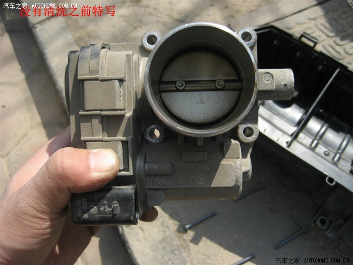

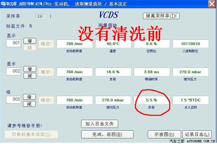

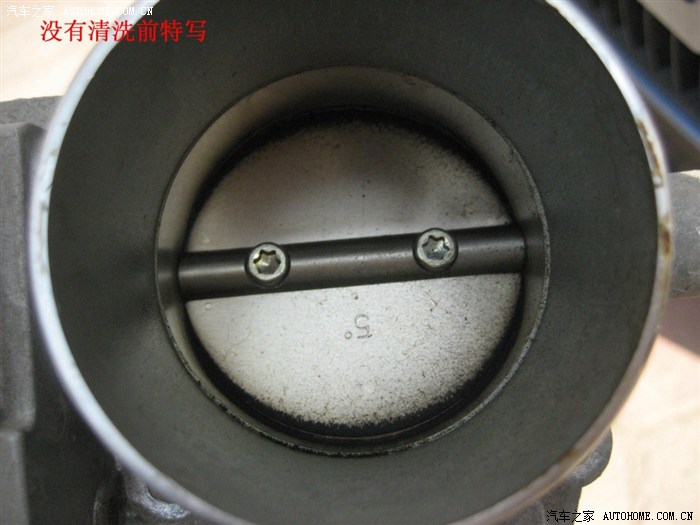

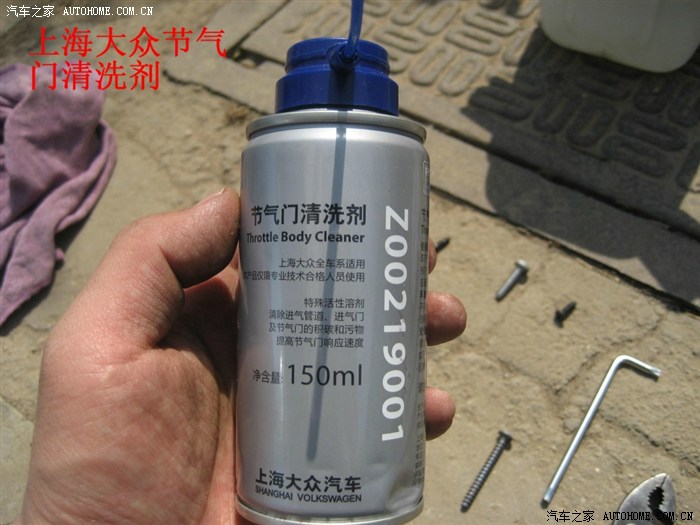

 这次清洗源于前几天的一次免费检测,4S说我的节气门脏了,回来自己检测了下节气门负荷5.5%,超过5%就应该洗洗了,所以网上买了上海大众节气门清洗剂,自己开干,首先感谢 思念 和 fcccy827  两位车友,我就是参考你们两位的帖子,自己才有勇气动手!不多说了,下面开始了:
    先来个自己没有清洗前检测的节气门负荷为5.5%,着车大约10几分钟后稳定在5.5%,刚开始着车的几分钟这个数值是变化的,刚开始比较大,也不是实际数值情况。
网购上海大众节气门清洗剂两瓶,25一瓶。

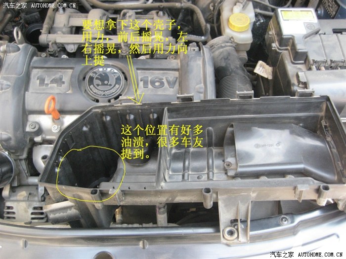

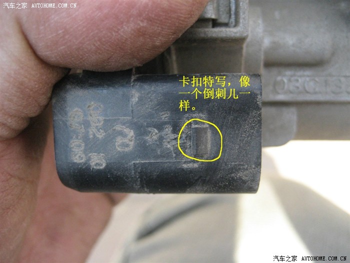

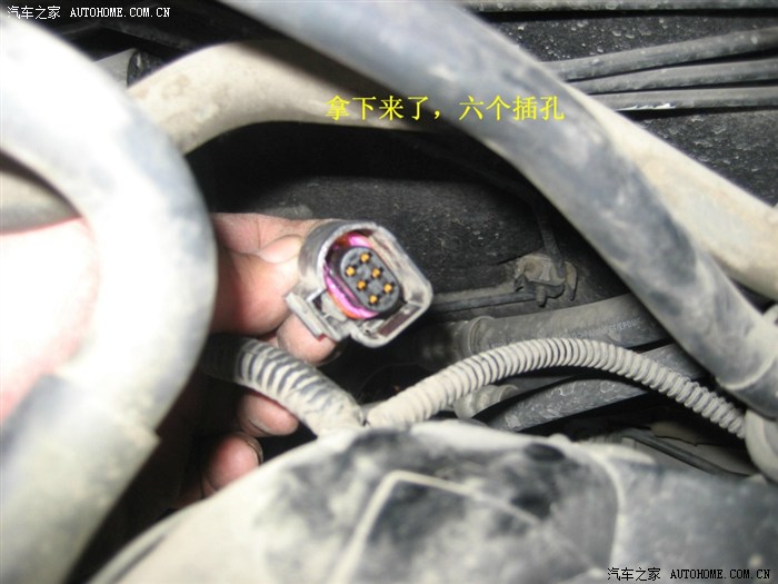

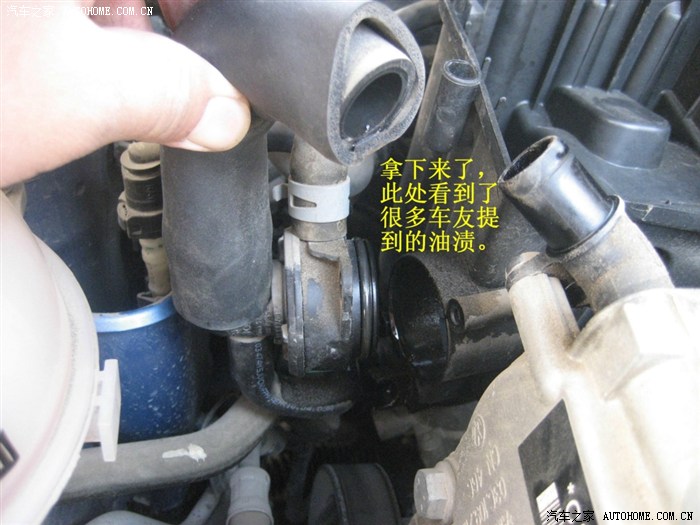

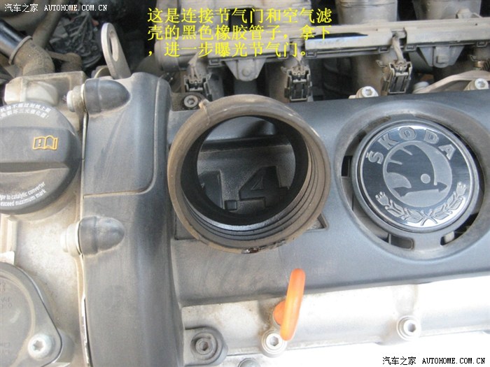

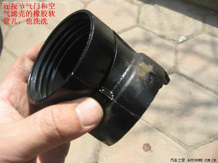

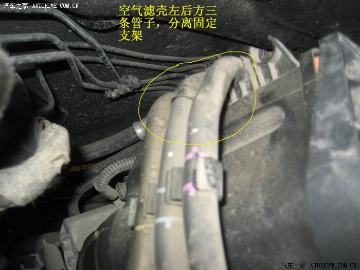

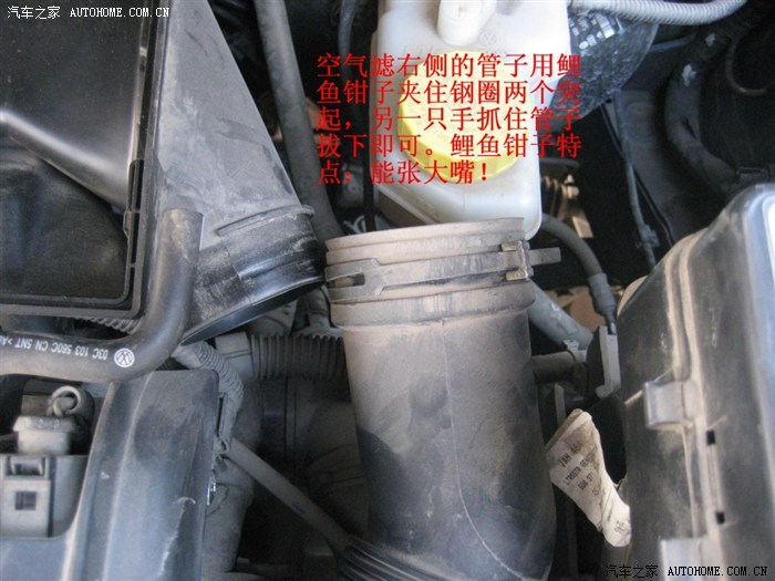

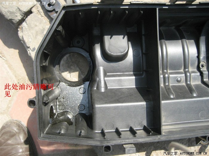

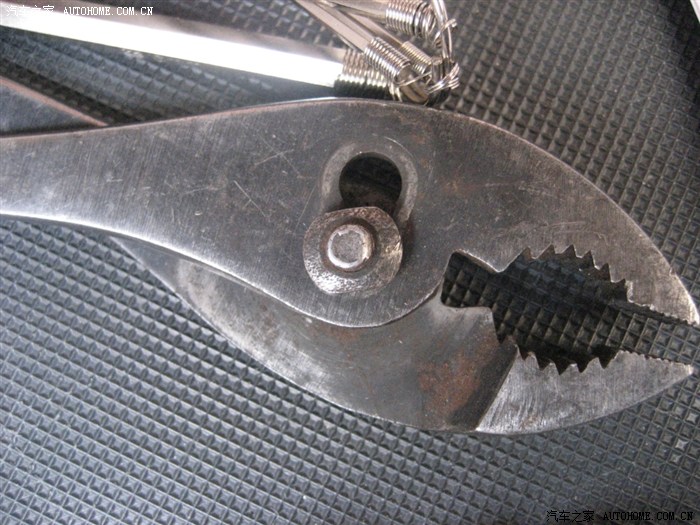

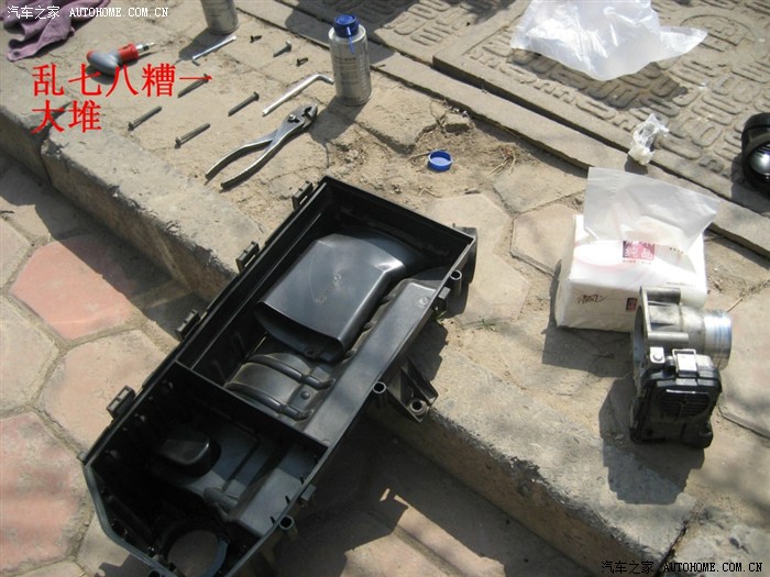

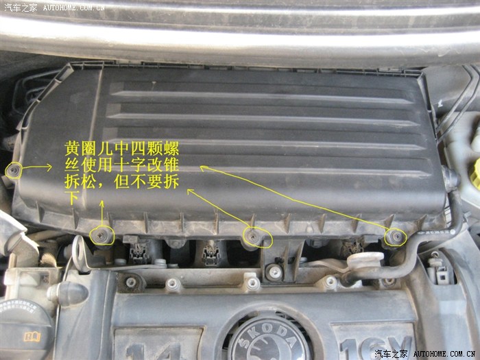

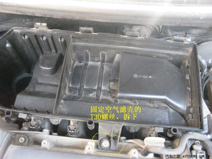

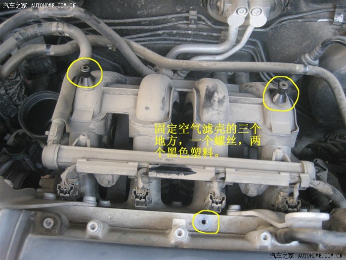

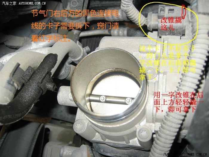

下面开始整个清洗过程了,由于每张照片我都加了文字说明,所以照片之前就不再说明了

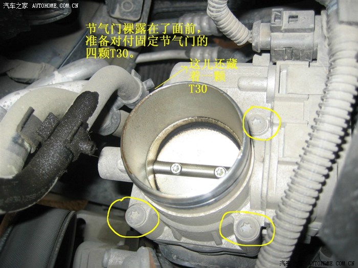

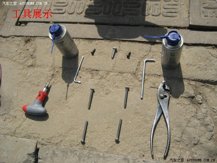

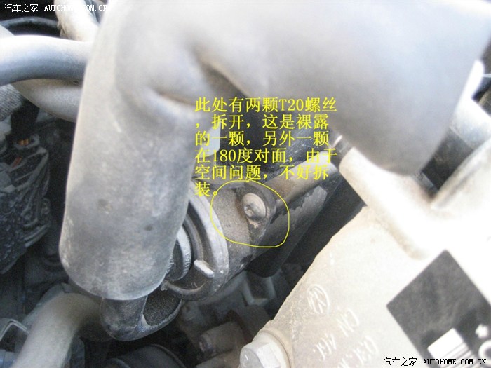

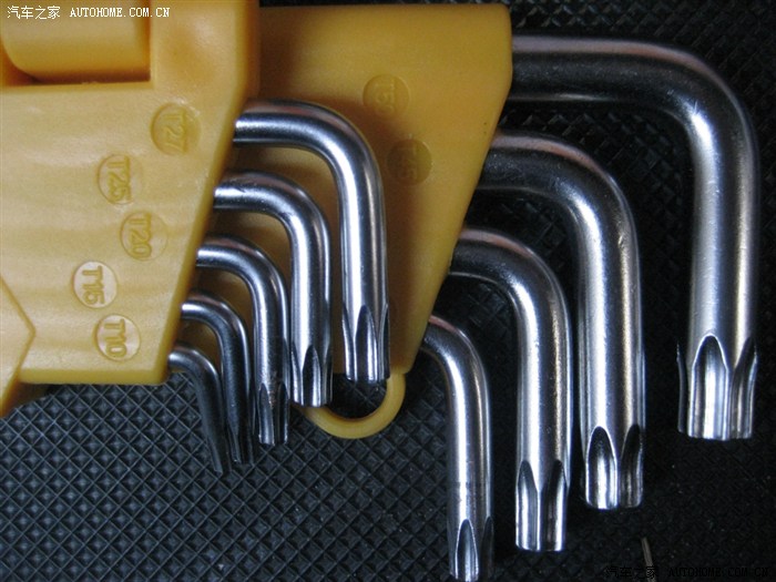

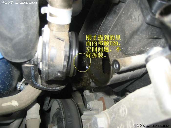

这个位置的里面藏着的那颗T20,由于空间问题,不好使用工具,空间太小了,拆不好拆,装更加不好装,所以最好有加长管儿套在上面,但是加长管儿又不能太长,太长碍事儿。

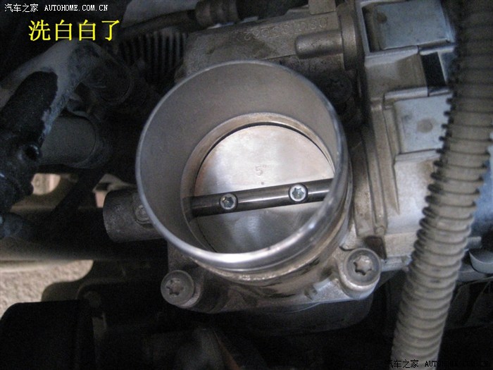

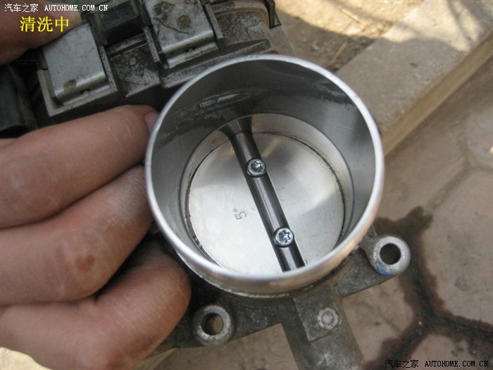

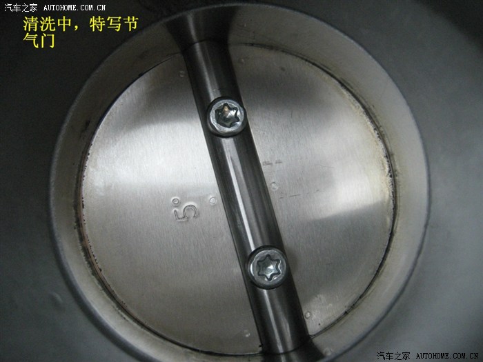

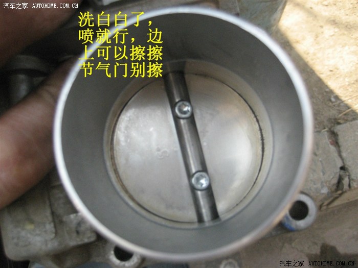

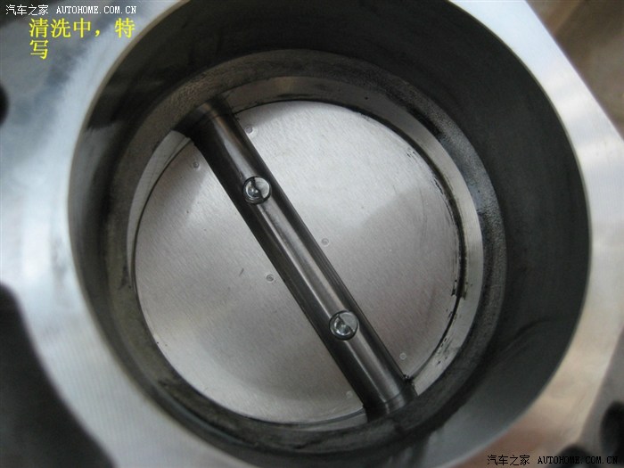

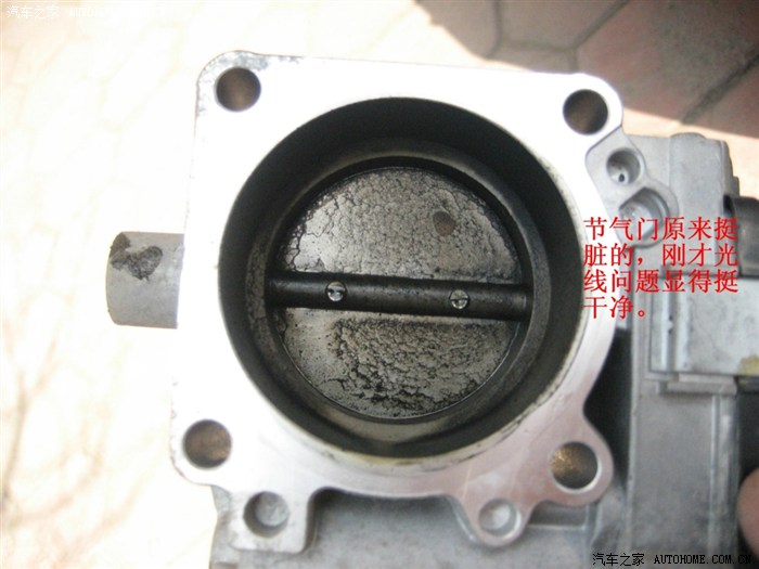

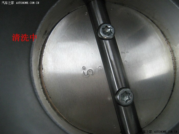

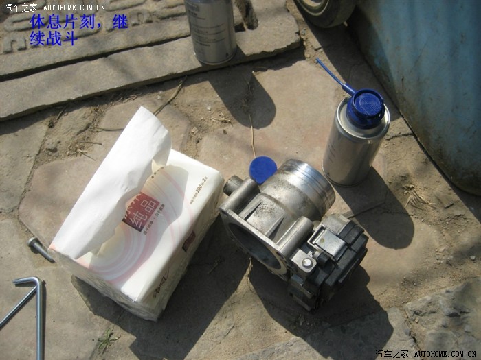

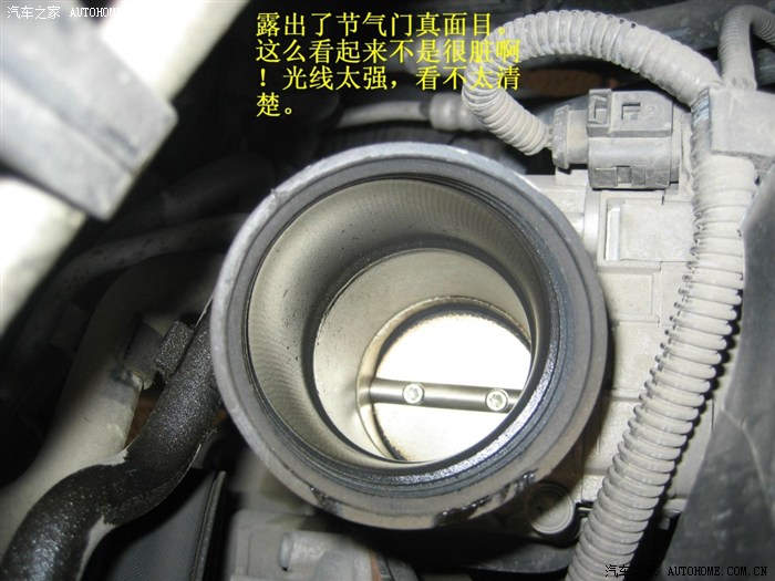

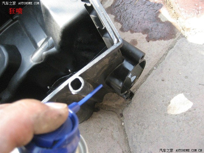

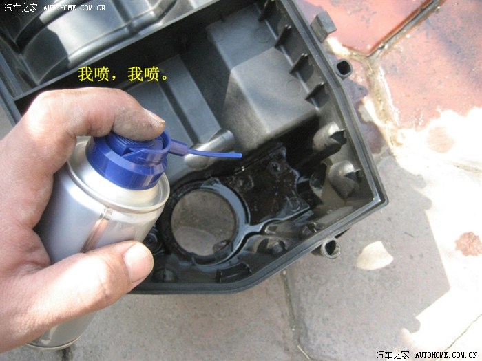

清洗时,用清洗剂喷即可,别用手或东西擦,据说表面有什么材料,弄掉后,更容易脏
一阵狂喷,筒壁可以拿湿纸巾擦擦

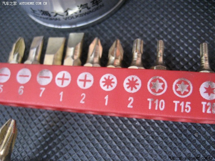

装回这四颗T30是一个难点,空间小,工具力矩太小,使不上劲,我一度都拧不动了,后来找了个细铁管儿套上,勉强拧上,细铁管儿还不能太长,太长空间太小,根本转腾不开,这四个螺丝可费了劲了。攻略:对角上,每个都拧一下,然后再来一圈儿,不能把一个单独上紧,跟换备胎一个道理。

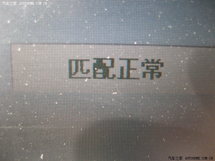

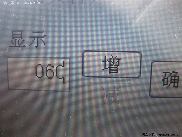

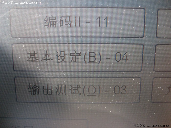

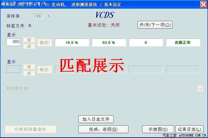

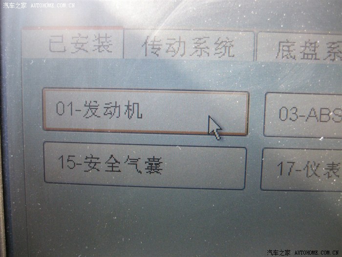

下面就是电脑匹配了,我看别人的帖子都是文字带过,对于不太熟悉5053的朋友,云里雾里的,这次我把每一步都截屏了,希望大家都能看懂:
先看文字的:
再看实际的
全景图

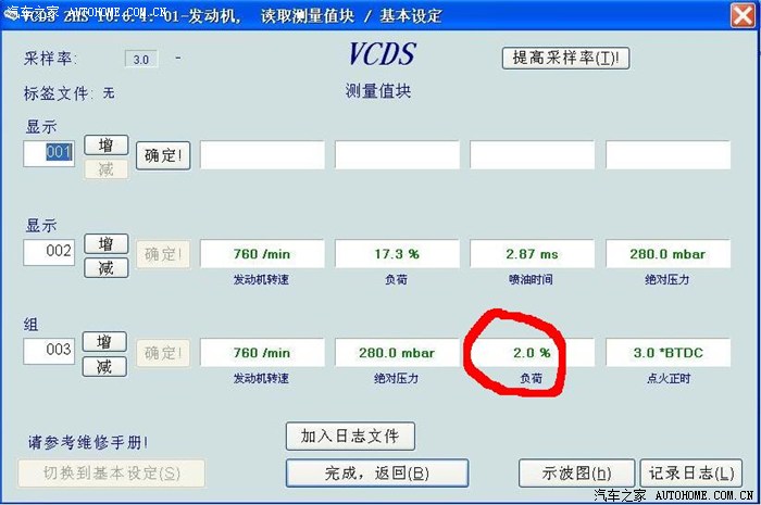

再次查看节气门负荷值
大约10来分钟后,稳定在2.0%,证明本次清洗节气门达到了预期的效果

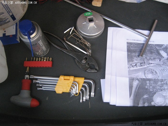

工具再次展示,上次一起买了个火花塞工具,等到了30000公里的时候,换换火花塞
打印的思念的教程和其它的教程。
