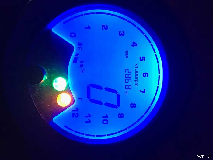

首保后拍摄,机油贵死要了120,网上一查40

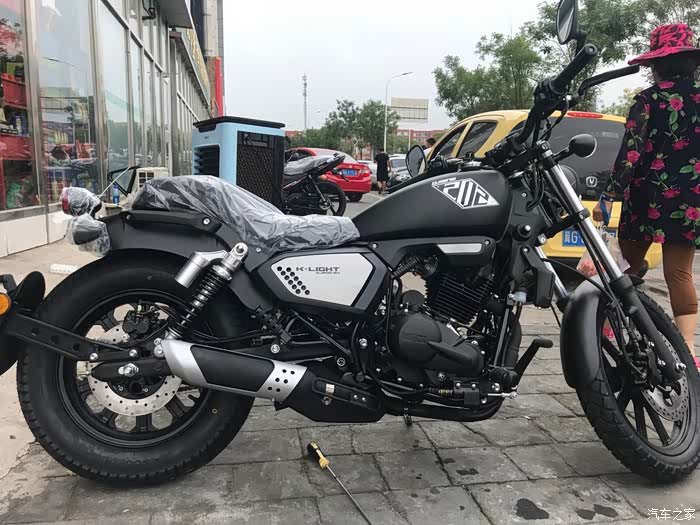

挡泥板脑残设计
水坑、雨天就别想了,如果想要后轮不甩泥到你身上,背个包甩包上
,带个人甩后人身上
。我现在只要遇到有水的地方,基本上一档走。想过改装,但总感觉失去了后轮的美观度,所以一直没有去弄,非常纠结
,带个人甩后人身上
