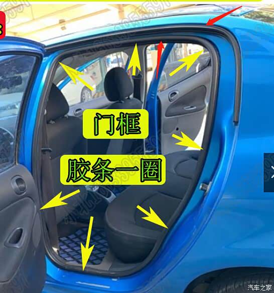

关于后车门顶部位置漏水求教
前几天自己洗车,后座靠近门边位置湿了,起初还以为车窗没摇上去,再次确认关好门关好窗后拿着水管在车外后门顶部位置冲水,可以看到内部在滴水,左后门是轻微的滴,右后门都快滴成线了…..想琢磨着把胶条换掉是不是就好了,但是看到车门是有两个胶条的,靠内侧的胶条是整个门一圈,这个在淘宝上一搜就有很多,靠外侧的胶条是只有上半截,我想漏水的话应该是换靠外侧这条,但是网上找不到对应的型号,借一张淘宝图,两个红色箭头位置。
