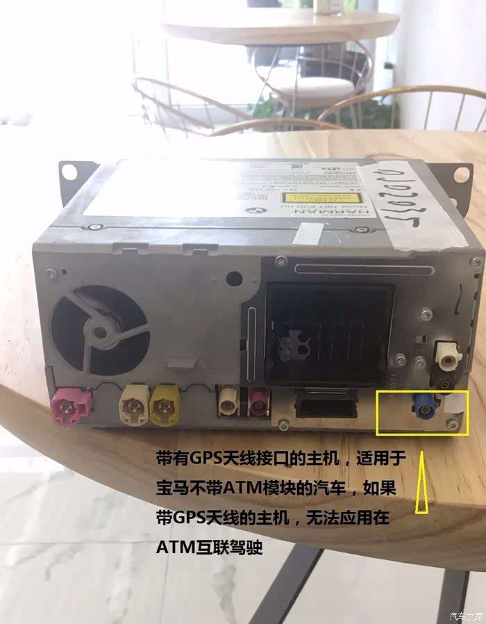

2018年9月之前生产的X1是TCB模块,不带ATM的,也就是车顶的鲨鱼鳍,所以适合这种带GPS接口的主机。
2019款X1,也就是2018年9月之后生产的车,自带ATM模块,有互联驾驶,因此用不着GPS接口,可以用这种主机。

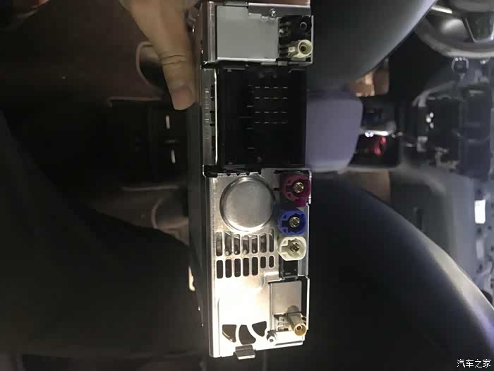

到货很快,黑皮大哈曼主机,带原厂无线CARPLAY
后面无GPS接口,适合我的车。当然,带接口的也适用,其实都是一样的,带接口的适用范围更广一些,尤其对于老款车来说是福音。

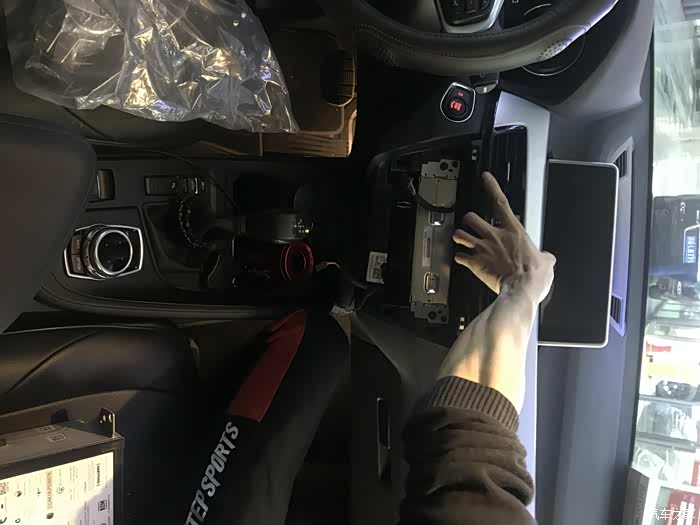

又开始拆了,已经习惯了。
这是原来的8.8大屏,看着也很好
漏出主机了
原来的8.8大屏,想看使用效果的可以看我上一篇帖子

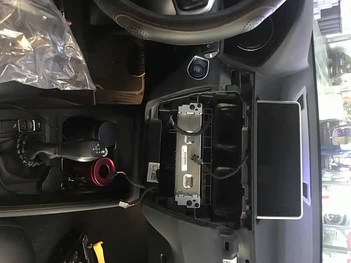

拿出主机
原来的小主机,很小,很薄,很坑
主机后面
