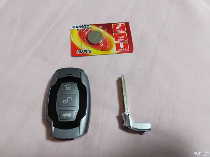

我的E5 是2016年7月开始用的,1~2月以前按车门黑点开门时偶尔会失败,要反复多按几次才能开门,偶尔还会出现钥匙在车中,屏幕提示未检测到钥匙.2把钥匙,一把失效的次数比第二把多,初步判断,电池可能没电额......

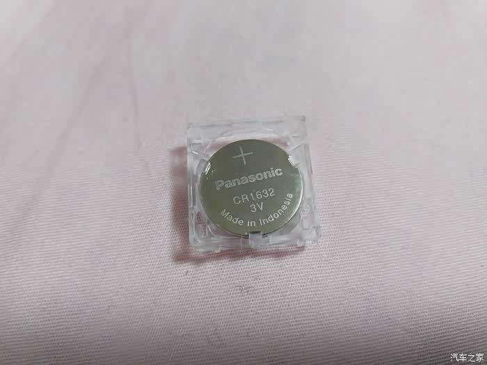

电池型号为CR1632,  TB,JD都有卖的,大约为5个12元包邮.E5钥匙没有螺丝,所以不需要准备工具,先把金属钥匙拿出

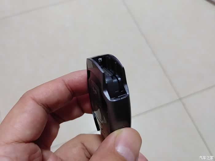

然后直接沿着逢掰开就可以

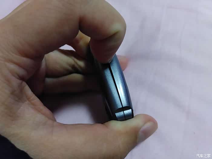

指甲顶住逢,继续掰

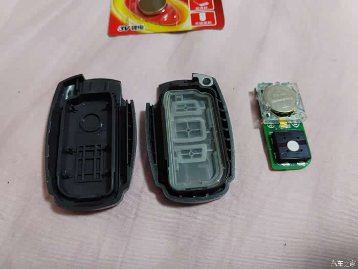

打开后的样子
电池固定在这个片上,固定电池的卡子劲头挺大的,拆电池和装电池的时候多注意下,别把卡子弄坏.换好电池原样扣回去就可以额
