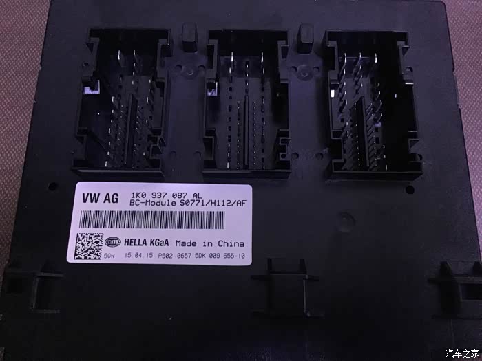

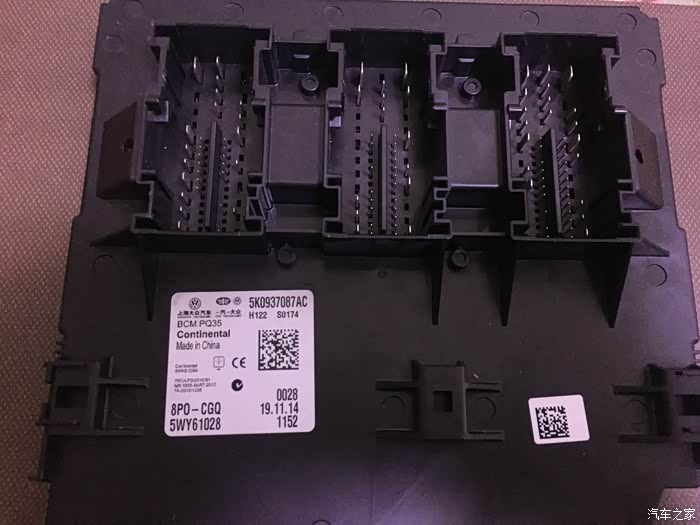

3、BCM板,由于原车是1KO937087AL的低配板子,改装店的朋友说不行,要把BCM换成AC,或者AK的板子,他手里正好有几个AC的板子。
东西都准备齐了,就是装车了,灯和转接线很好装,装完之后换上AC的BCM板,要刷5054底层数据,还要匹配钥匙,匹配钥匙要用4S店的专用网络才行,这样就可以了,实现转向泪眼灭,夜行泪眼减弱等等,因为改装店是朋友开的,灯、板子、转接线、加安装一共4000米左右。原装大灯就是亮,但是钱也是真贵啊。

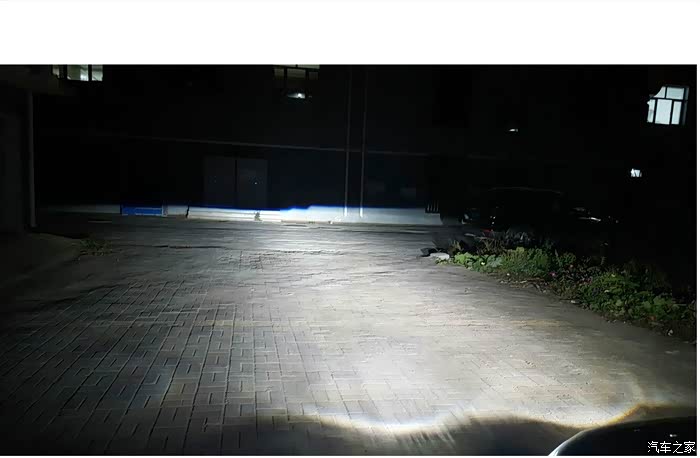

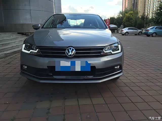

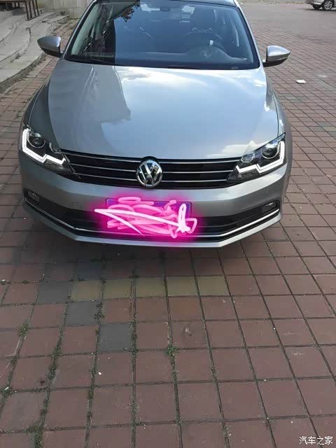

这是一开始买的探路泽双光透镜大灯,即插即亮,远近光都非常给力,切线平整,无报警,现在拆下来了,有需求的私信。

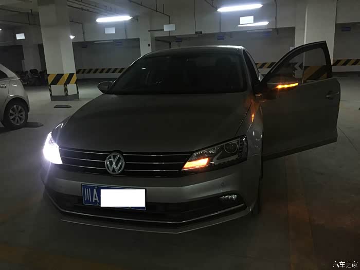

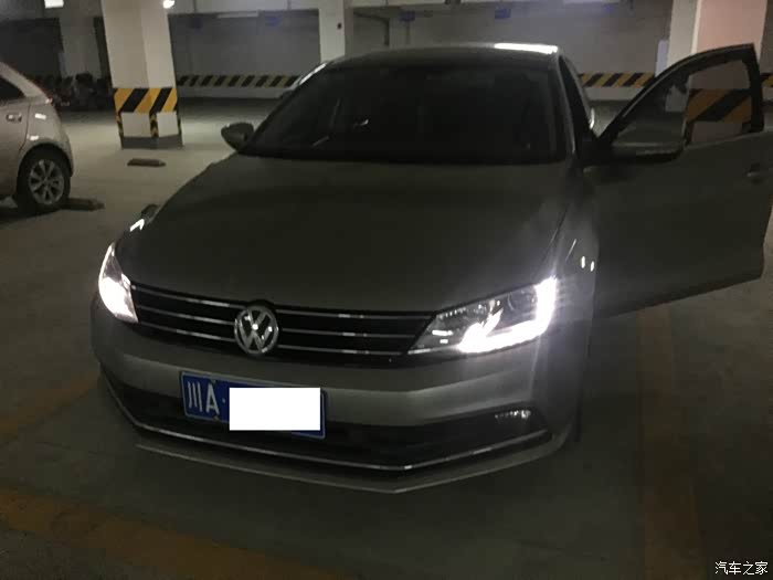

刚改完大灯,日行灯很好看。
实现转向泪眼熄灭,就是怕总熄灭会不会闪坏啊,呵呵。

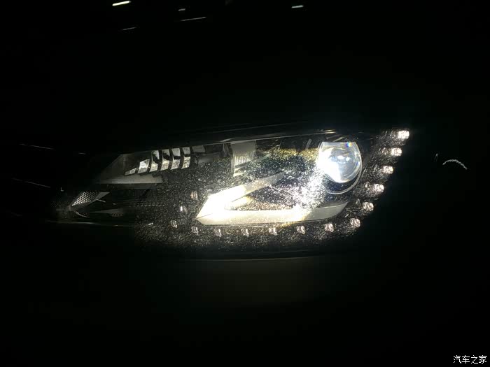

近光灯泪眼减弱,就是灯太脏了,这两天下雨。
原车的AL的简配板子。
多的AC的板子,底层数据刷完了,有需求的私信。

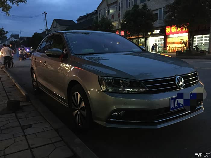

一开始刚提车的时候,夜晚的雅士银也很好看。

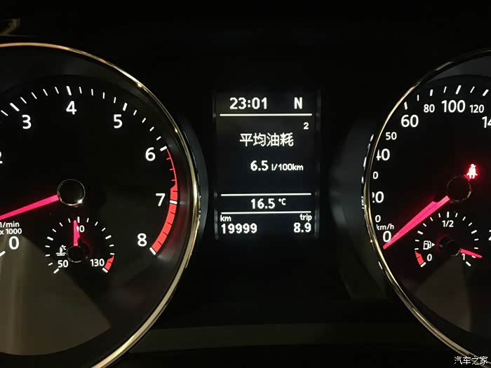

晒账油耗,表2油耗一直在6.0-6.8之间,开车比较省油,基本不踩刹车,看到红绿灯就溜车,着急不一样等红灯么。
