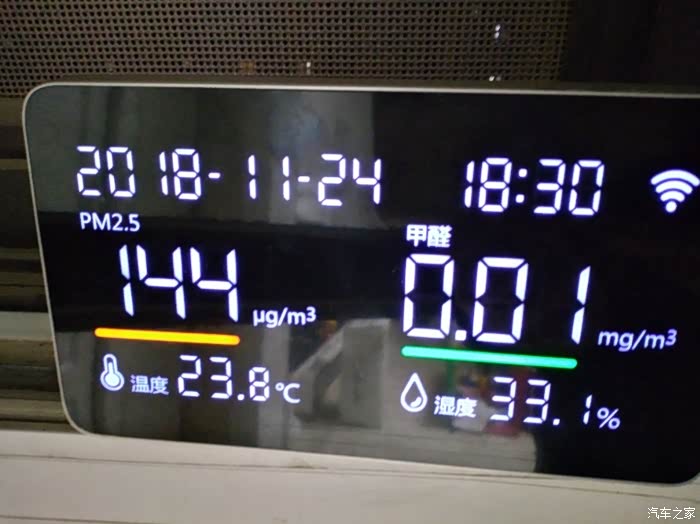

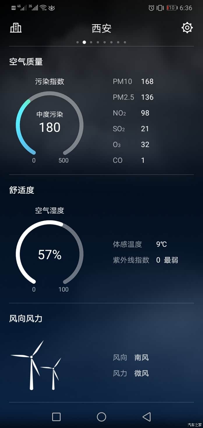

天气预报显示户外pm2.5  130左右,中度污染。

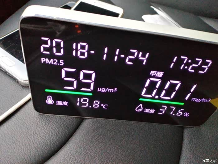

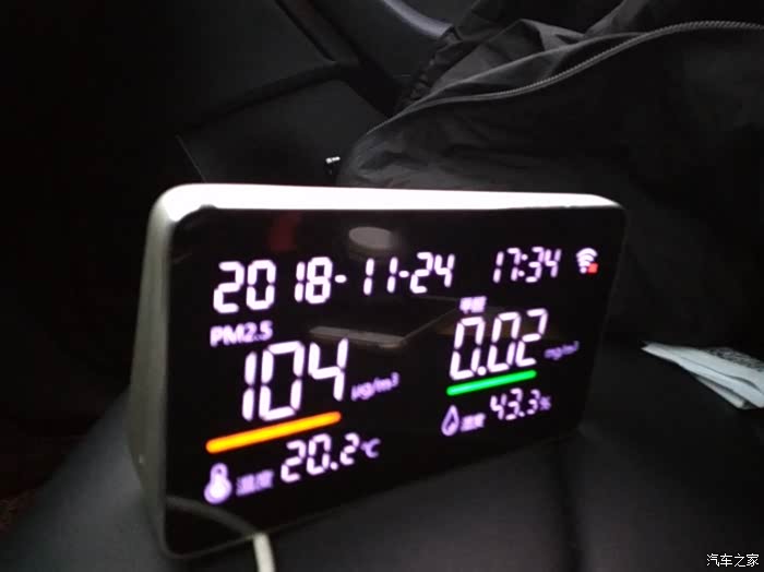

斐讯测试仪显示户外今天pm2.5  140左右

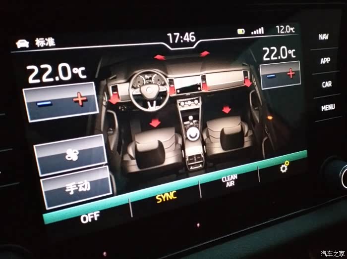

开始测试:外循环,不开启空前净化
开窗显示车内pm2.5为100以上
户外10°左右,手动设置22°,暖风,外循环,不开启空气净化。

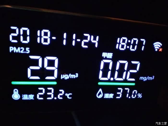

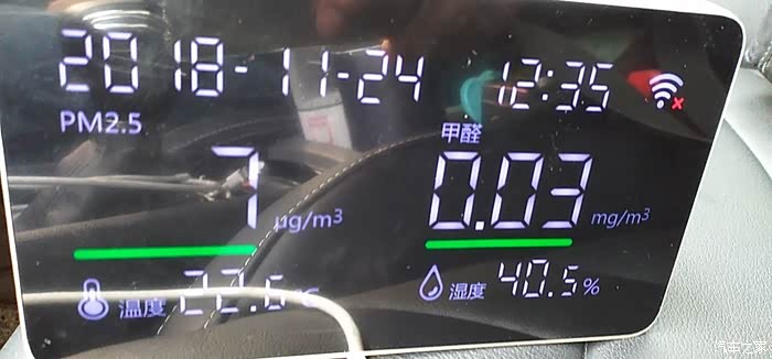

pm2.5很快下降,大概可以稳定到30左右。

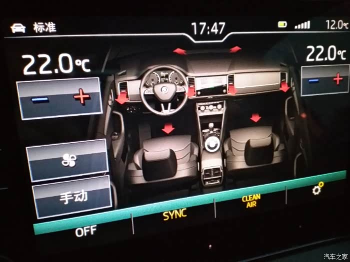

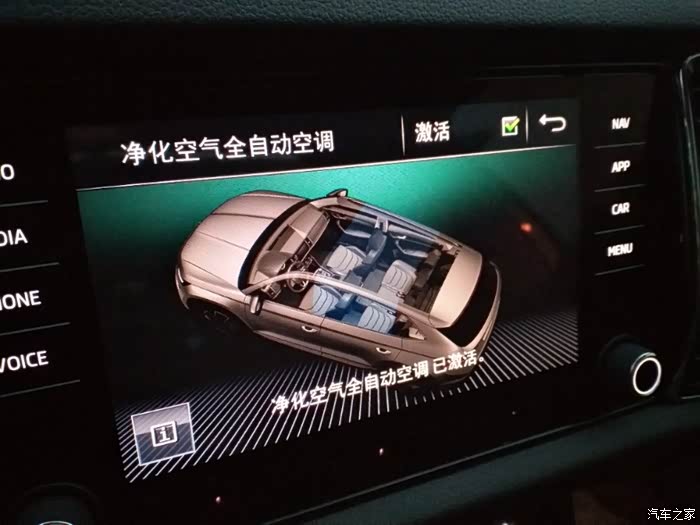

开启外循环,空气净化功能:测试几次不太稳定有时候能到10以下,有时候在30左右。
开启内循环,开启空气净化,PM2.5能到10以下
总结:
1,开启外循环,通过滤芯会进行pm2.5过滤,由于从外进空气,过滤有效果,但是不能完全过滤。
2,开启外循环和空气过滤,貌似可以进一步增强过滤,过滤效果不稳定。
3,开启内循环和空气过滤,pm2.5过滤效果很好,可以降到10以内,稳定在5左右。
