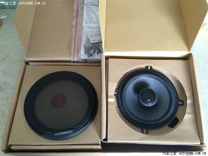

到货的HiVI喇叭
拆开一个的样子,里面有一个喇叭,一个罩子,还有线缆、螺丝等,本次只用到了喇叭

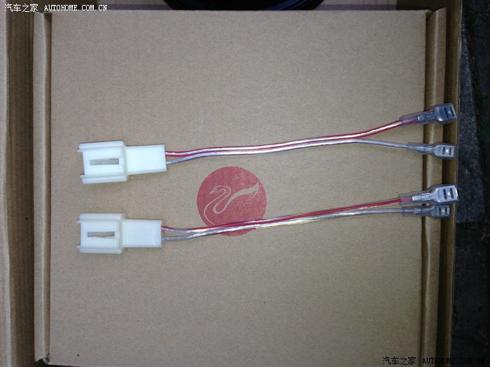

淘宝买的无损安装线

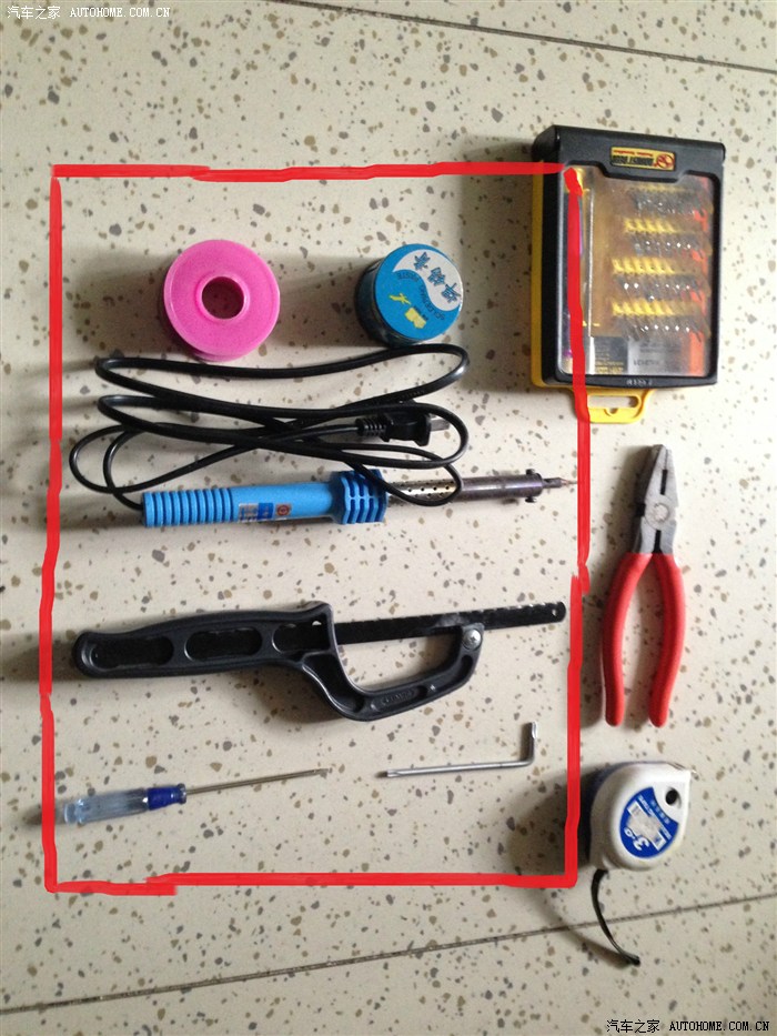

本次改造所用工具,红框内是本次用到的,红框外是想用但是最终放弃的。本次改造主要用到的就是这个L型的T20扳手,建议要动手的先买一个

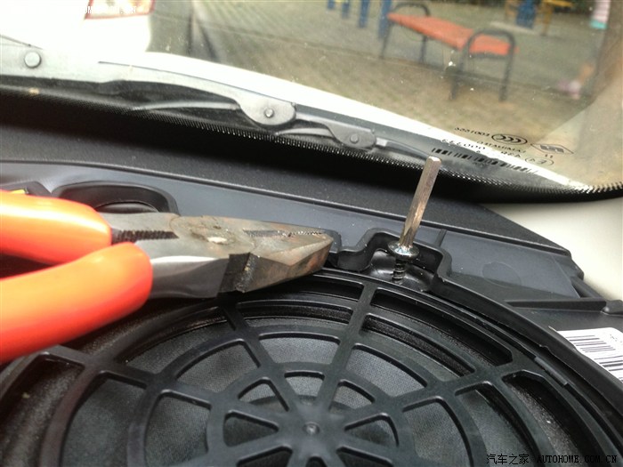

 如果你有一个L型T20扳手,一下过程大概需要40分钟即可完成,且非常简单。如果你用钳子加T20螺丝刀头,下面过程大概需要5小时

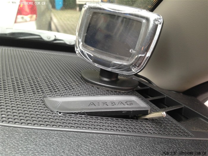

1.首先撬开AIRBAG橡胶块

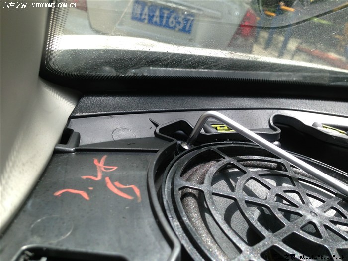

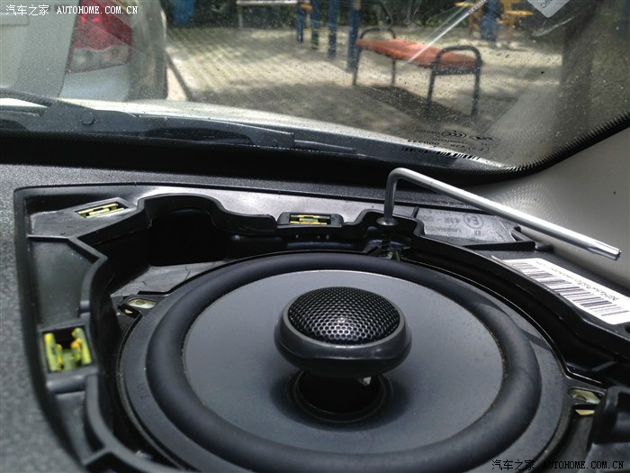

2.用T20扳手将里面的螺丝松掉

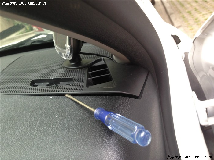

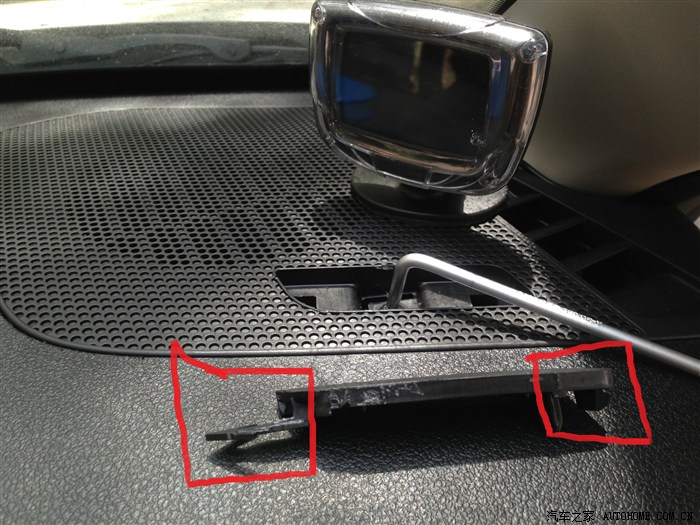

3.打开车门,用银行卡或者一字螺丝刀从边缘撬开上盖板
4.用T20扳手松掉原车喇叭的4个固定螺丝

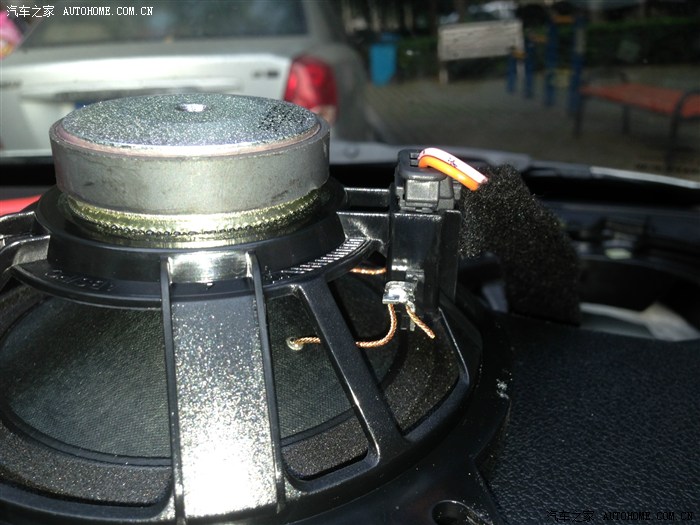

5.取出原车喇叭,原车喇叭是一个插头安装的,将其拔掉

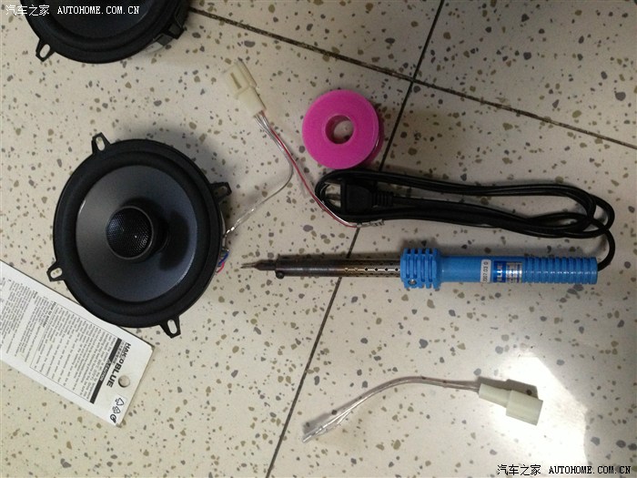

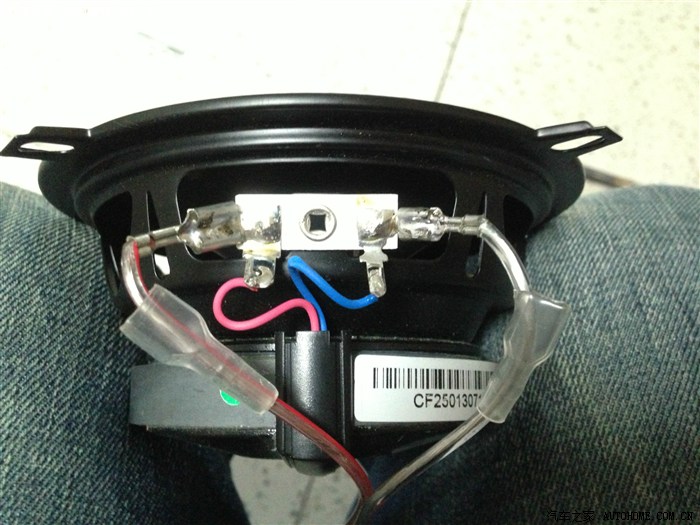

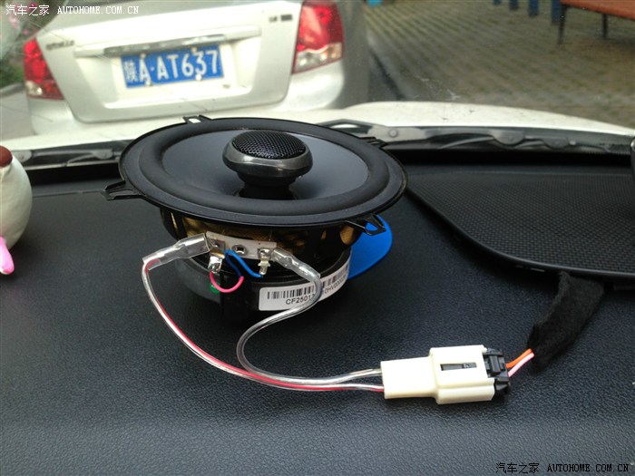

6.用电烙铁将改装线的正负极分别焊到惠威喇叭正负极接头上
7.焊好后的样子,套上塑料套
8.将惠威喇叭线接头和原车喇叭线接头相连

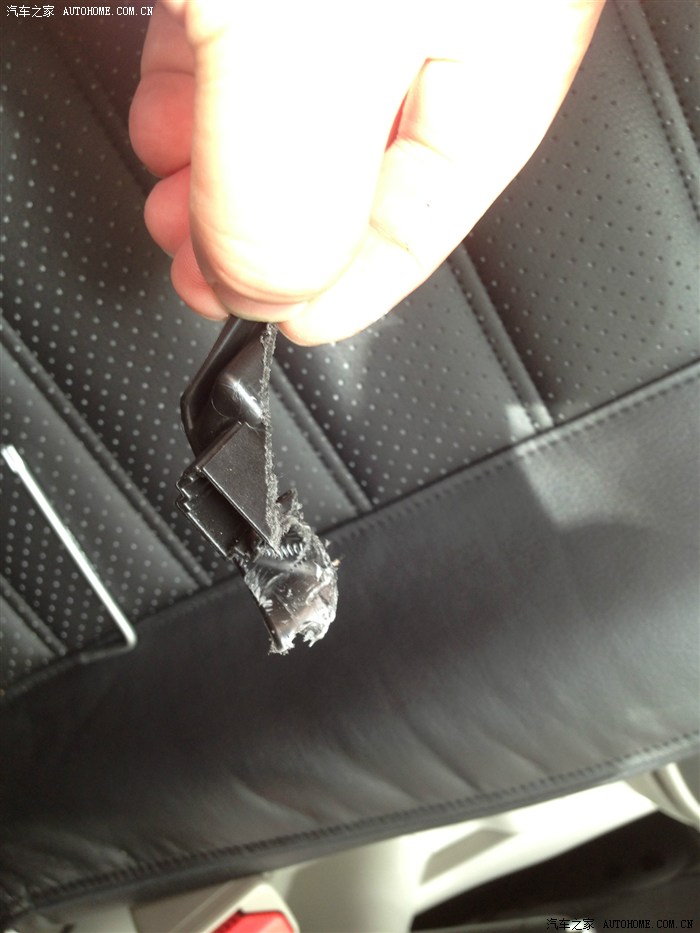

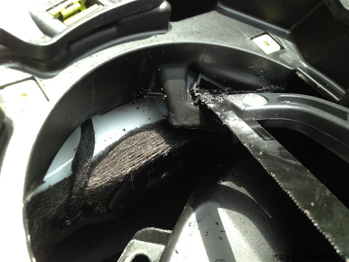

9.将惠威喇叭往里面放的时候发现放不进去,原因是槽里的这个位置有个橡胶突起
10.本想无损安装的,无奈遇到这个问题,反正这地方也没啥用,干脆用锯给干掉了

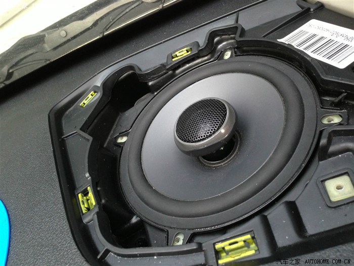

11.将惠威喇叭放进槽里,这下可以进去了
12.拧上固定螺丝,随后盖上盖板,整个更换过程结束。

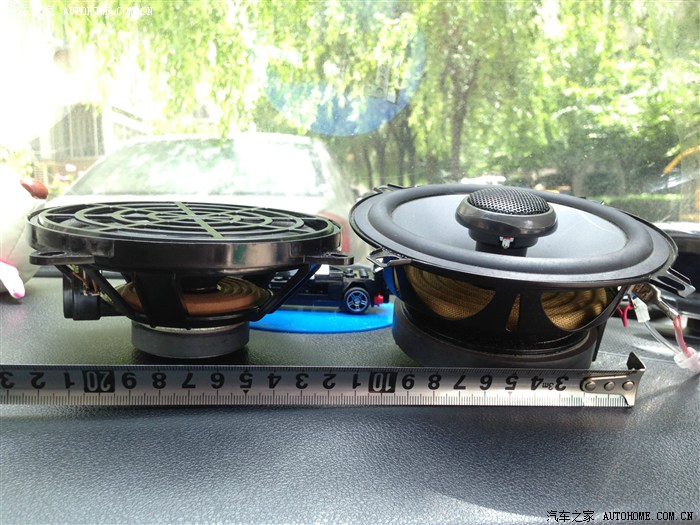

1.原车喇叭比较渣,磁钢部分比较小,加上放喇叭的槽位有个凸起,如果想完全无损的话,建议购买磁钢直径在7cm以内的5寸喇叭,具体看下图对比,惠威的喇叭磁钢直径差不多达到9cm了,原车的只有不到4cm。
2.建议购买L型T20扳手,我个人手头有一个工具套装,有个T20刀头,本想用钳子夹着来操作,但是实际非常麻烦,各种使不上劲,各种别扭,拆了一个喇叭用了一个多小时,满身汗,所以直接建议更换前去买个T20扳手吧,10分钟就搞定了。
3.撬AIRBAG塑料片的时候,建议用卡片撬,别用螺丝刀,这个塑料质地非常软,稍一碰就有划痕很难看,撬的时候从最右边插下去撬起来,这个从左边是撬不开的,见步骤2配图红框位置就明白了,我把这东西撬的满身伤痕。
4.无损安装线的插头和惠威喇叭的连接不是很紧,建议最好直接用电烙铁焊上,以防后期接触不良和脱落,具体见步骤7配图,焊的很牢固。
5.如果对无损改装没有啥要求的话,那两根转接线是不需要买的,从步骤8的连线中你可以对应的找到两根线的对应关系。
6.如果你想完全无损安装,请购买磁钢在7cm以内的同轴喇叭,否则就需要锯掉喇叭槽里面的突起,详见步骤9
7.势必有人要问无损改装线的地址,请自行X宝搜索:汽车音响喇叭插头 雪铁龙 标致 DS 喇叭对接线
