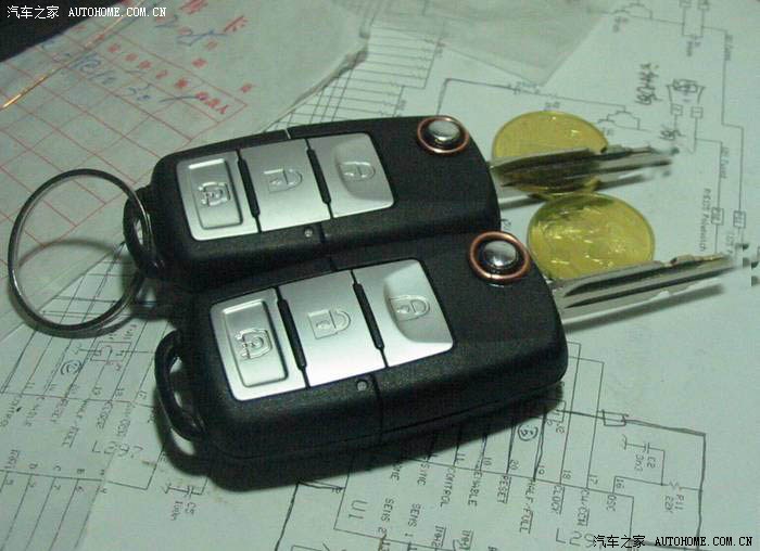

》》》一、配了一把带遥控的备用钥匙
原车只带一把有遥控的钥匙,用习惯了有遥控的备用钥匙,觉得应该配一把。上网到大家喜闻乐见的地方找找果然很多,买了一把“柳汽正厂风行景逸1.5XL/LV/SUV专用折叠钥匙/遥控器/防丢必备”,60多元。
到货后拿到街边配钥匙的店家试试,由于这种钥匙的刀头无法拆下来,带遥控器的尺寸太大他们那机器无法夹持操作。
又找到一家,老板说这个东西只能拿到专业的店铺去配还告诉我地址,幸好不远,那店铺果然专业,要价50元不还价,三两下就搞定。
回来在车上要学习,把遥控器里的信息写到新钥匙里面。以下操作要在10秒内完成!
步骤一。人坐在车内,将5个车门全部关好,仪表上的门灯显示灭了后,将钥匙插入点火开关OFF档,就是不启动的位置。
步骤二,将左前门打开关闭二次,最后一次,门处在打开的位置,即: 开-关,开-关,开。
步骤三,将钥匙从OFF档拧到ON档各三次,既关-开,关-开,关-开,关,此时,仪表上的转向指示灯会闪一下,
步骤四,此时可以按下原钥匙上的任意一按键,此时,转向指示灯会亮一下,然后再按新的折叠钥匙上的任意一按键,此时,转向指示灯会闪二下,然后把钥匙拧到ON档,或者把门关上,钥匙学习匹配结束。
