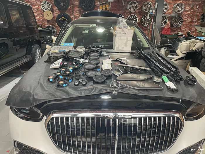

车型到店开始施工ing

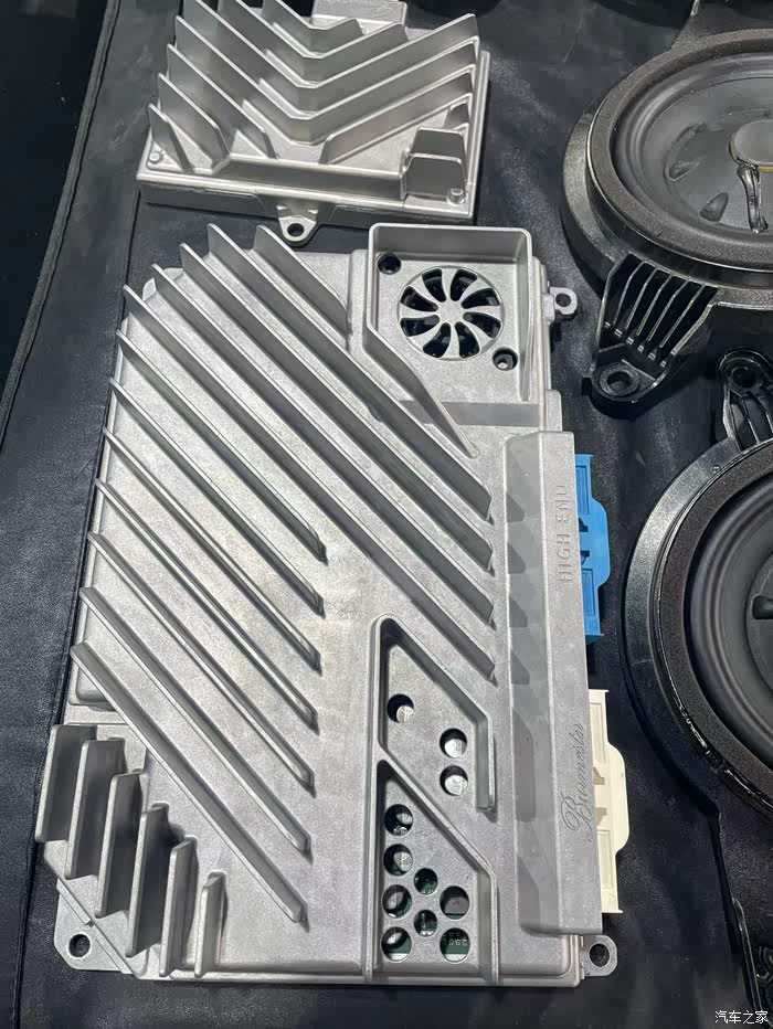

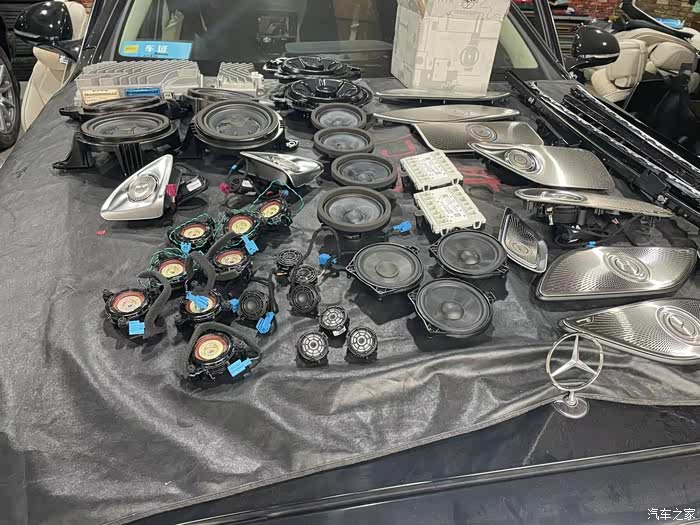

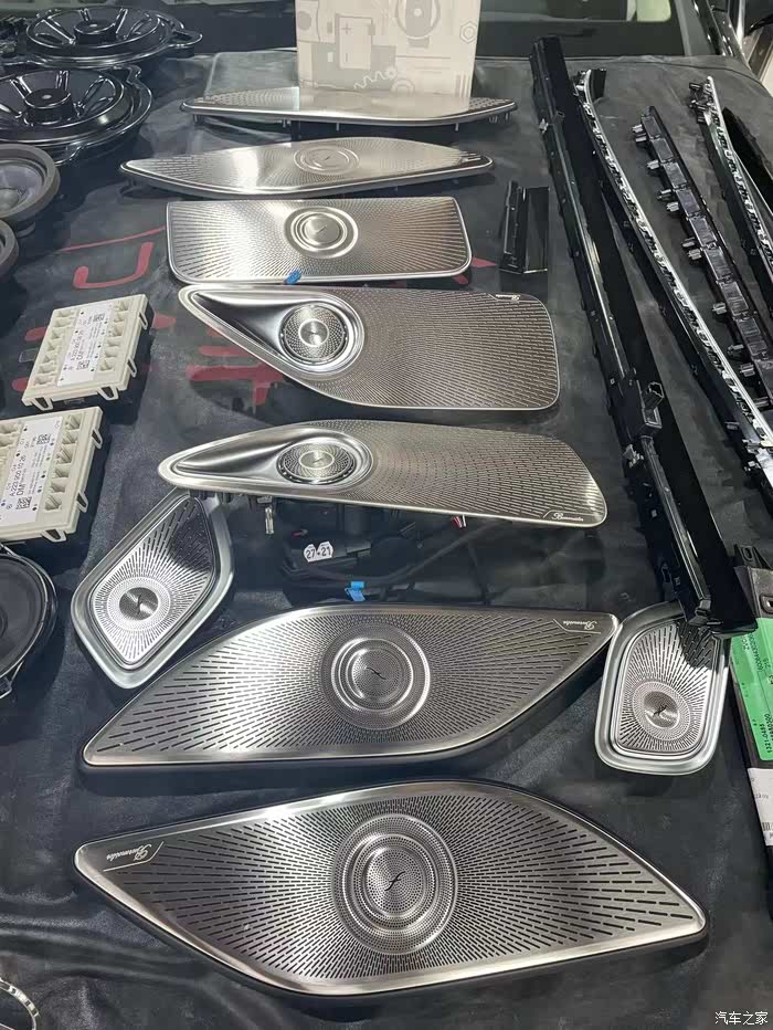

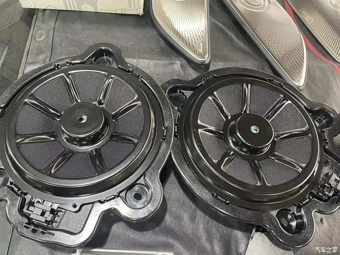

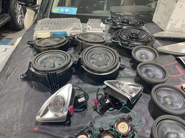

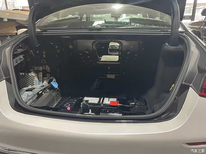

原车喇叭摆放整齐

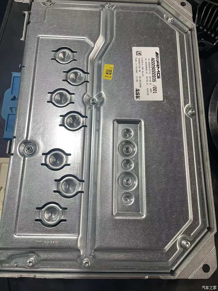

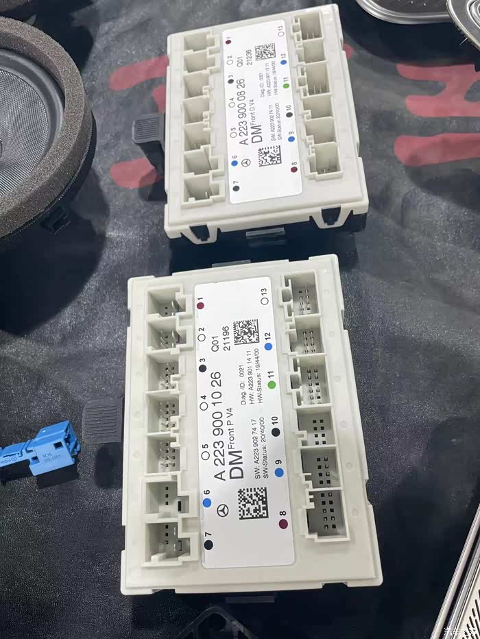

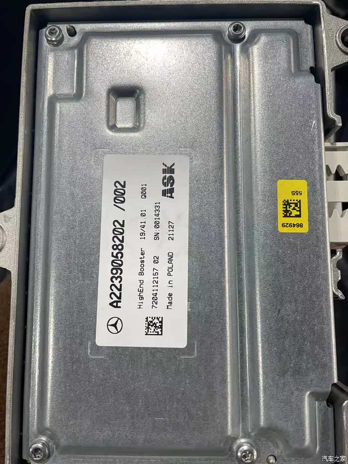

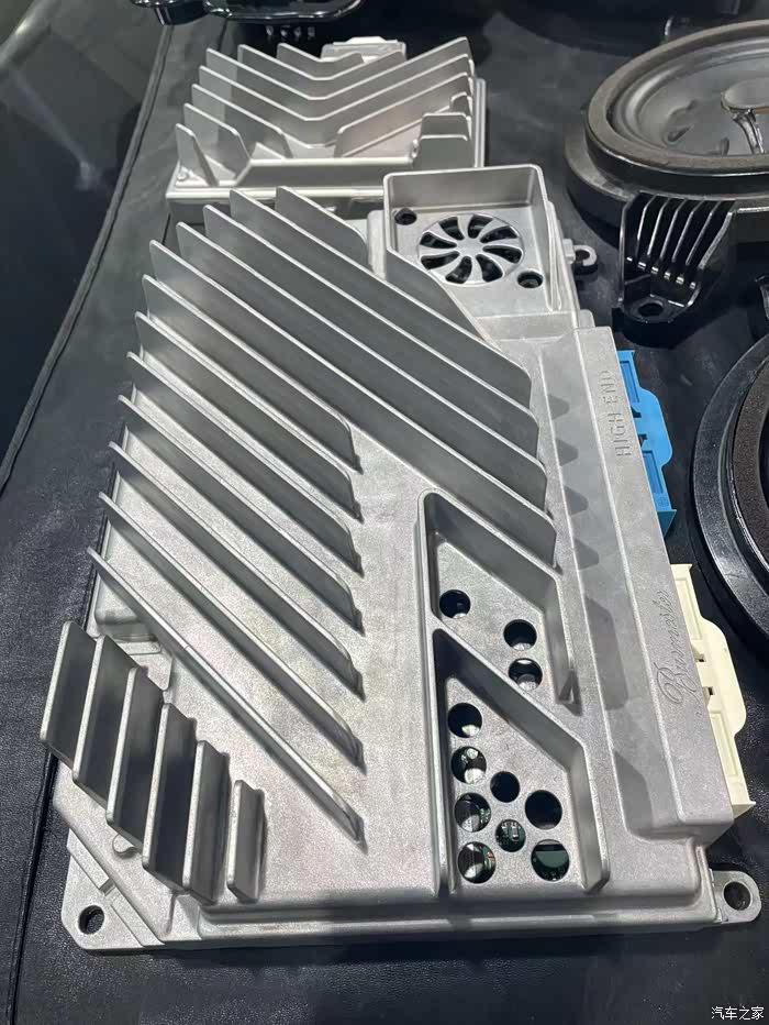

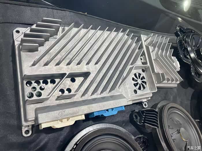

双功放

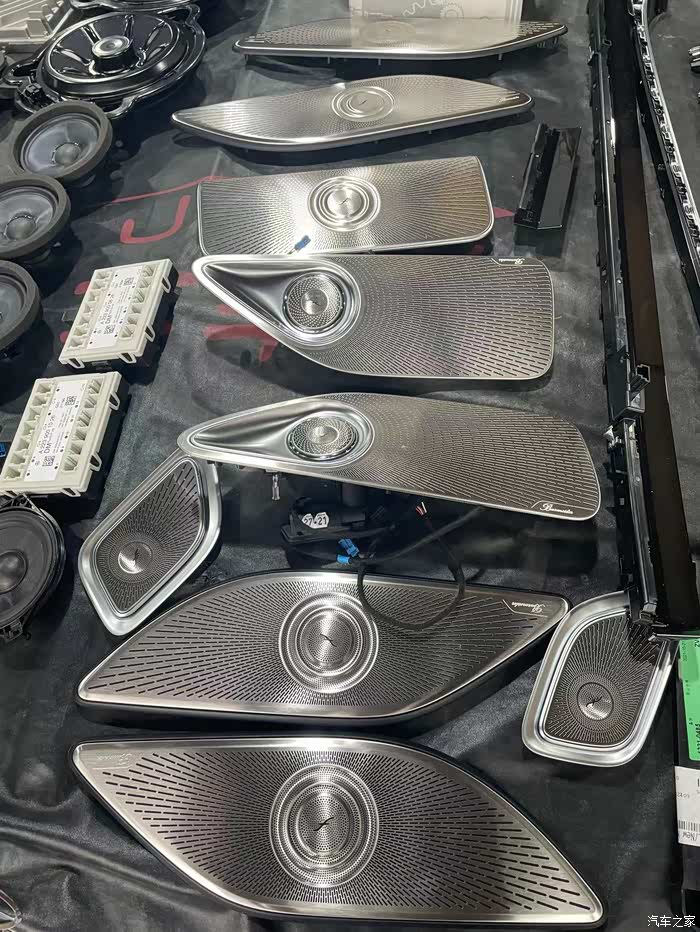

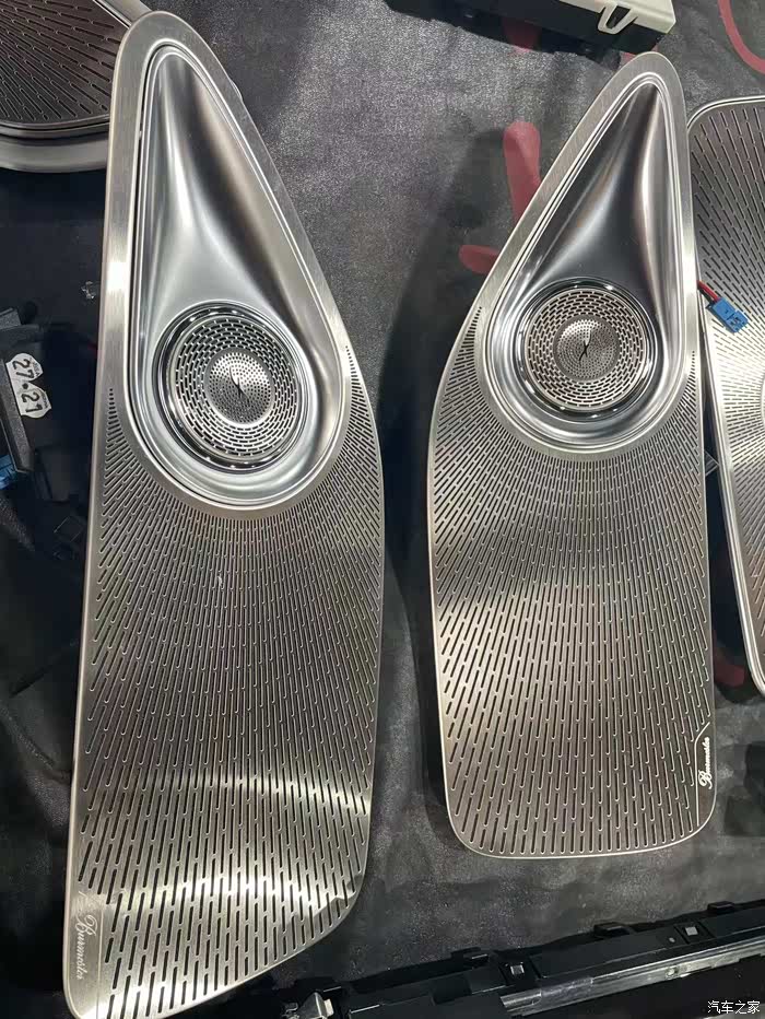

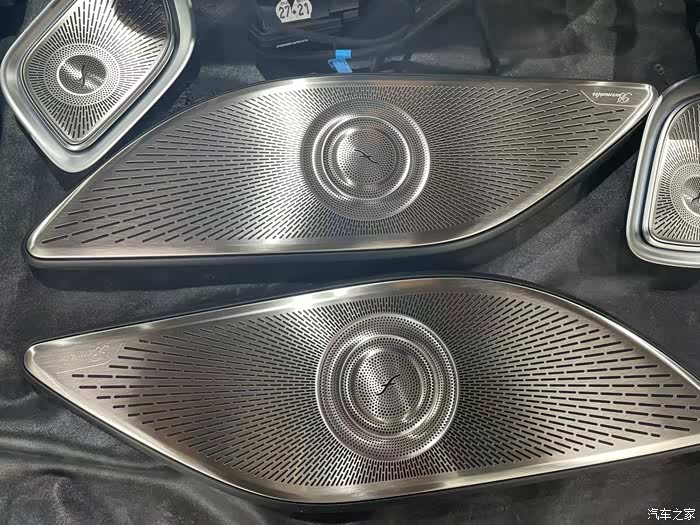

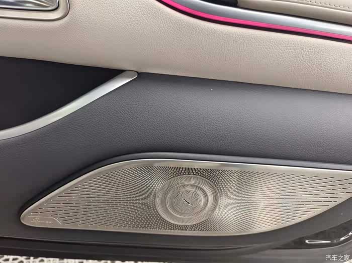

原厂旋转高音 门板喇叭盖板

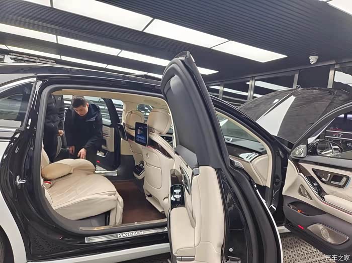

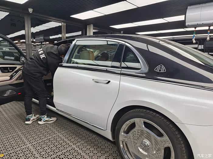

师傅开始施工了

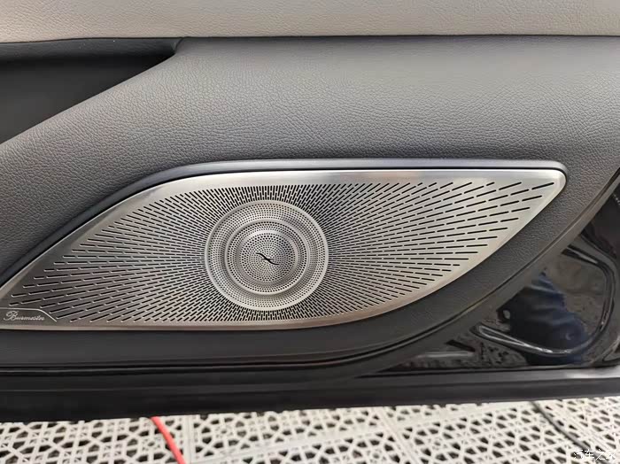

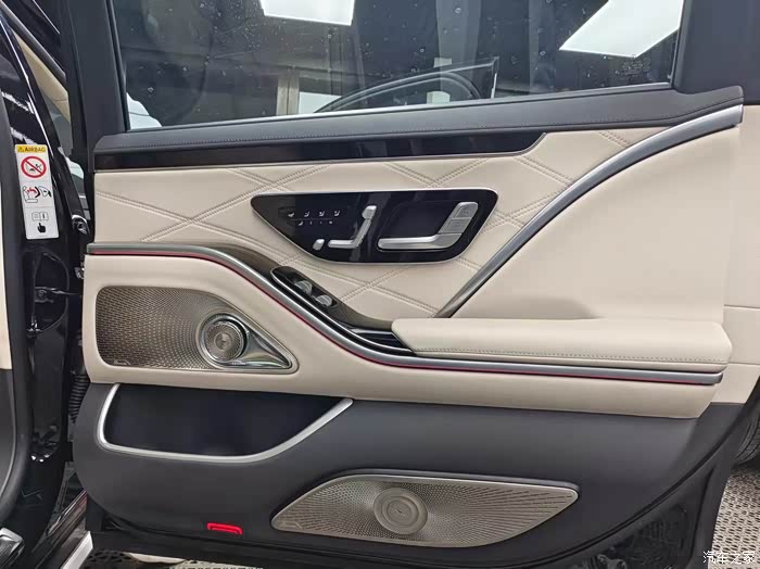

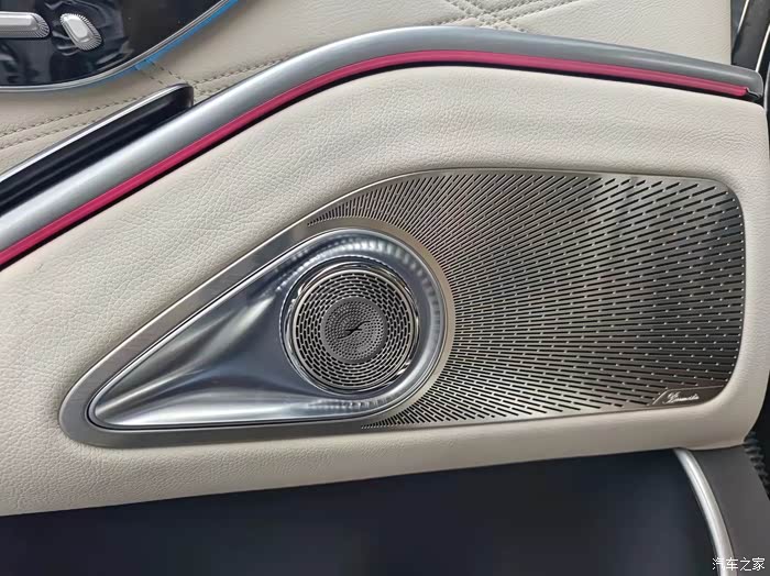

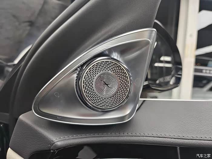

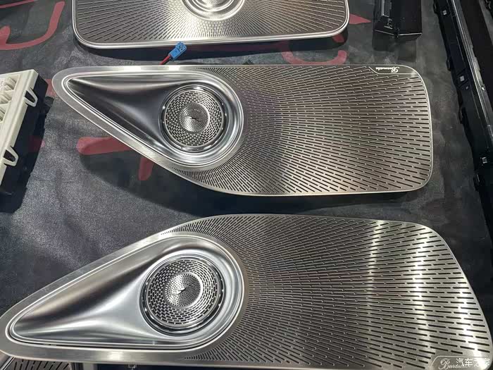

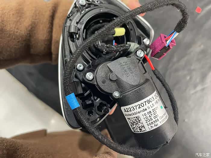

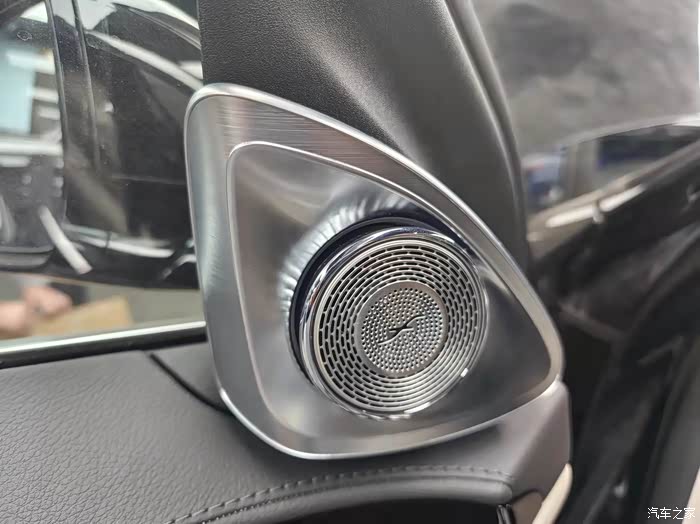

新款4D旋转高音搞定

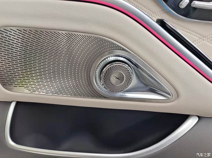

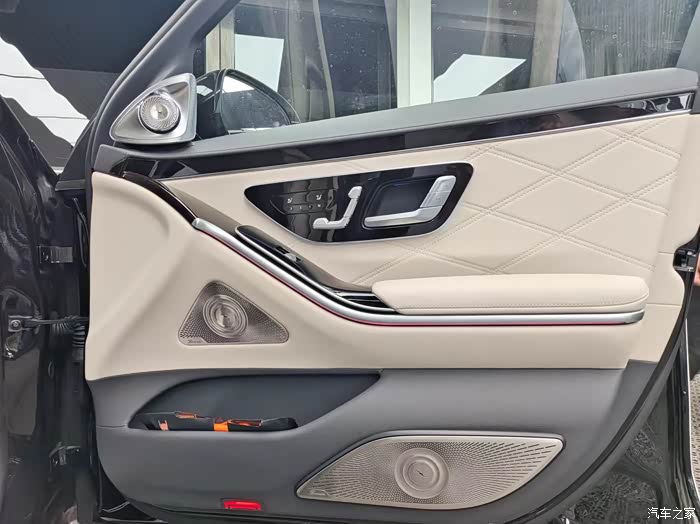

新的旋转高音设计还是根据老款的灵感,这一代更加凸显立体棱角和线条感,看上去更加美观,全车四个门板每个门板上都有中高低音三个扬声器,其中前门的旋转高音头在工作时会向前伸展10毫米,通过螺旋式的伸张来抵消高音产生的空气震动从而使得声音通透纯粹。

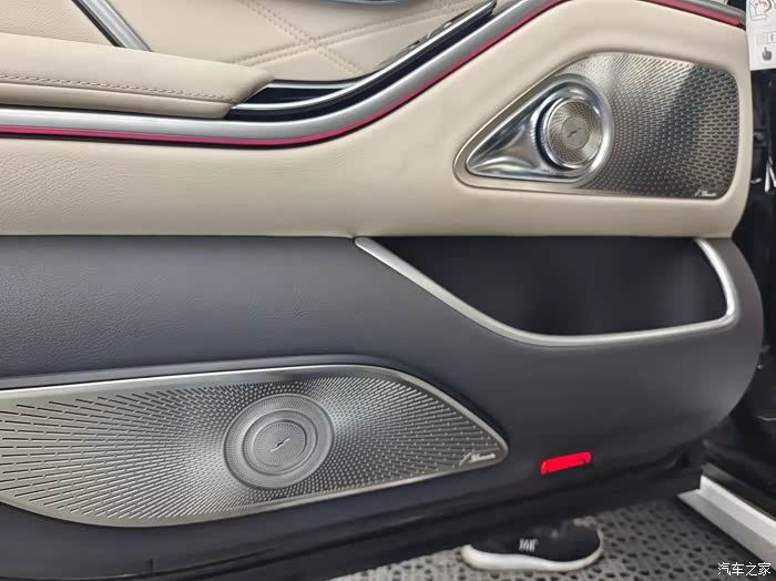

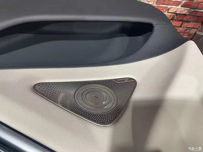

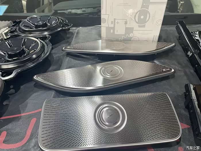

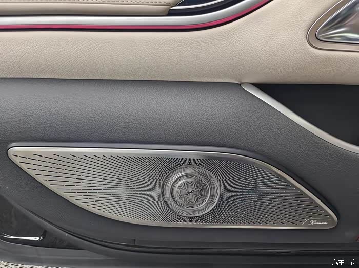

门板上的喇叭盖板

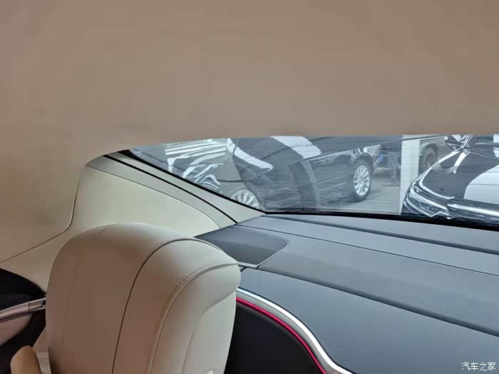

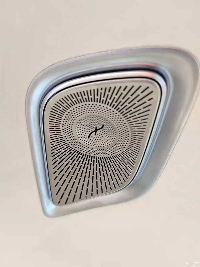

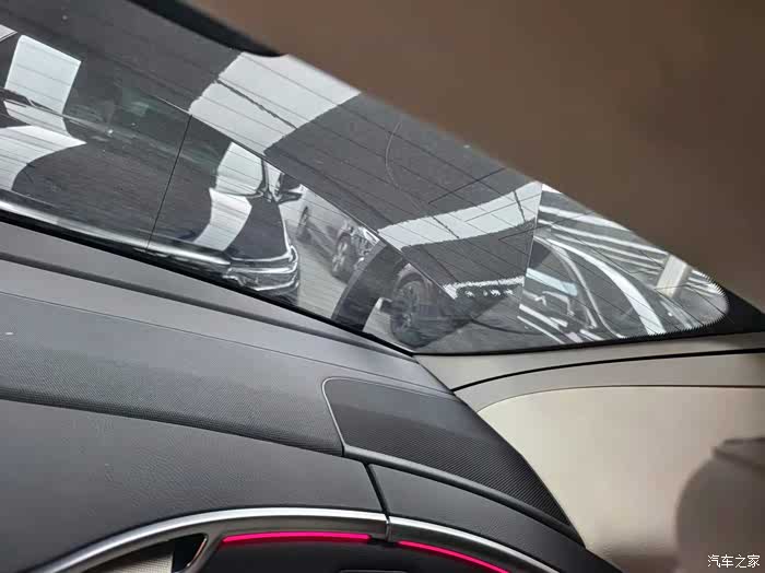

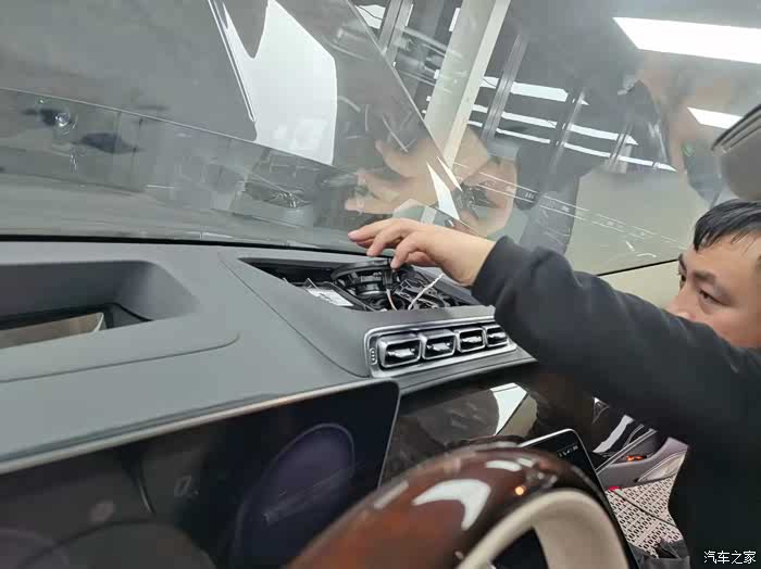

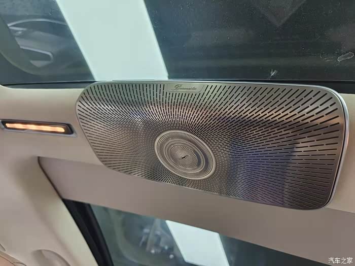

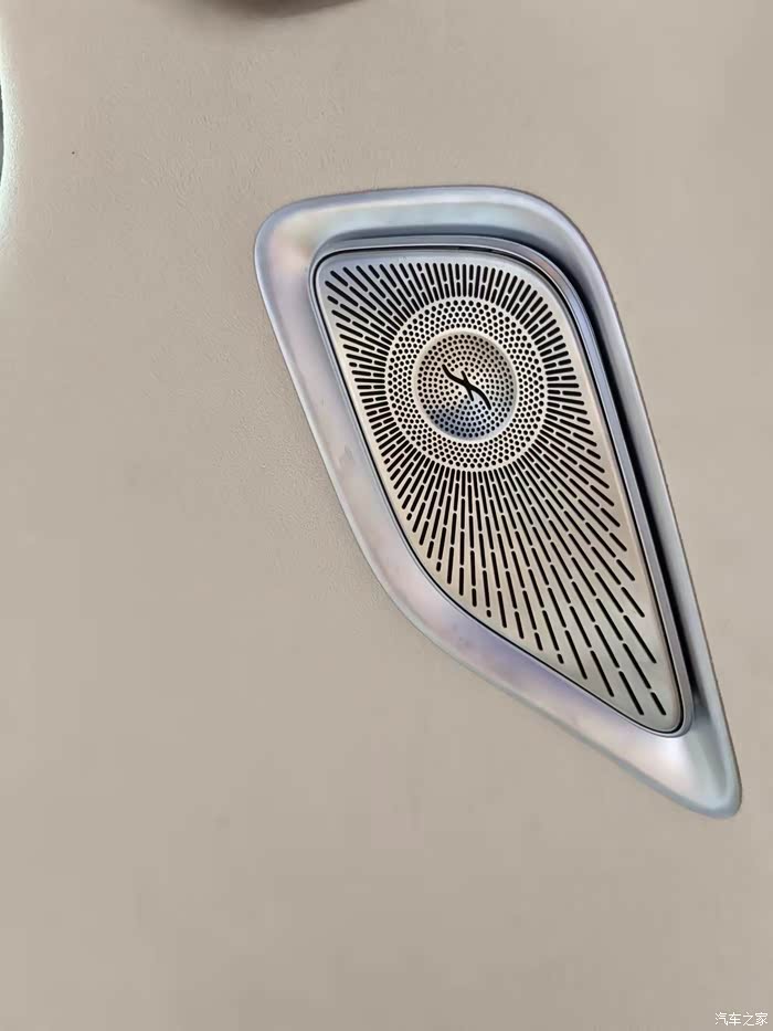

顶棚也都全部搞定
顶棚上的高音扬声器配置的也是非常丰富,在前排眼镜盒处、顶棚中出、顶棚末处共有6个高音喇叭。

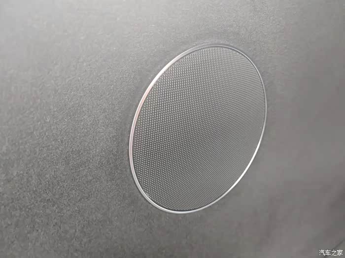

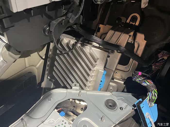

低音炮和功放安装在后尾箱的左后处,功放也就是功率放大器,是音响中最基本的设备,它的任务就是将信号源的微弱电信号进行放大以驱动扬声器来发出声音,毫不夸张的说:功放决定了音质。减少失真,还原声音本真的保证还是得功放!以上就是大柏林音响的布局,
在后门中,高音和中音安装位置相邻,如果是迈巴赫系列,这个地方就是更换成了旋转高音,所以很多奔驰S级在理解中有一个误区就是误认为后门是有旋转高音的。如果这一代奔驰S级想要在后门加装旋转高音,理论逻辑上是可行的,但是也需要新技术的沉淀!
如果懂行的朋友应该知道,在以前奔驰任何一款车型改装大柏林音响,门板低音饰板用的是副厂件,原因是原厂不允许单独订购这一块饰板,但是在现在新车型的产生,厂家已经弥补这一块的不足。

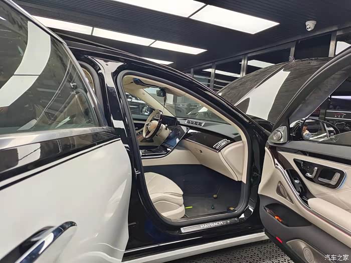

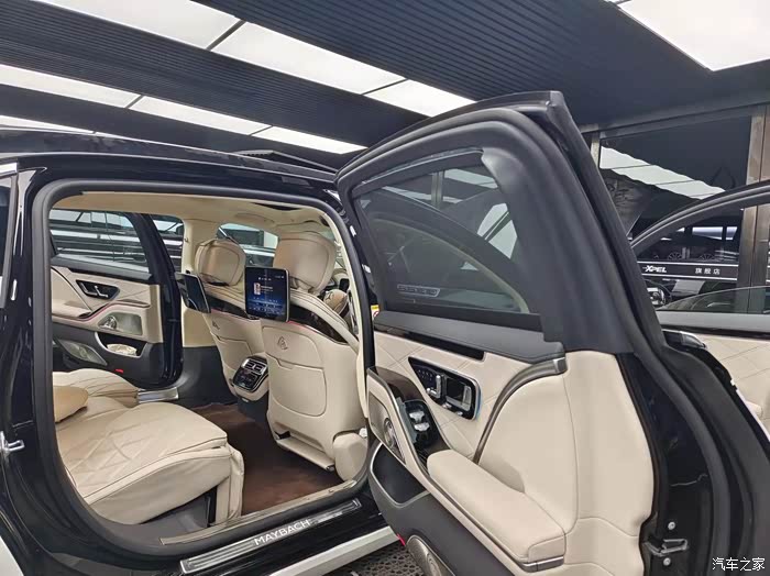

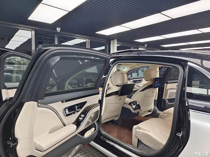

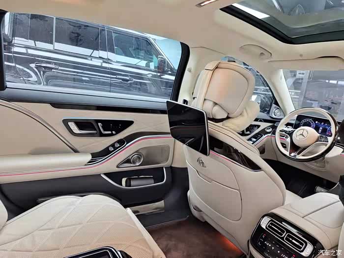

经过两三天的施工时间,不断努力。大功告成

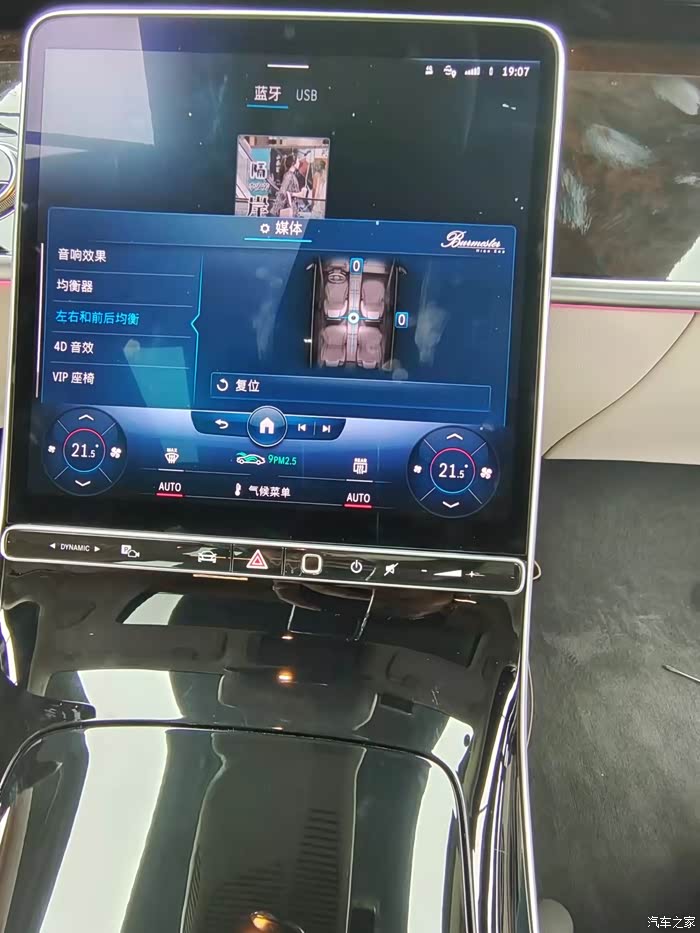

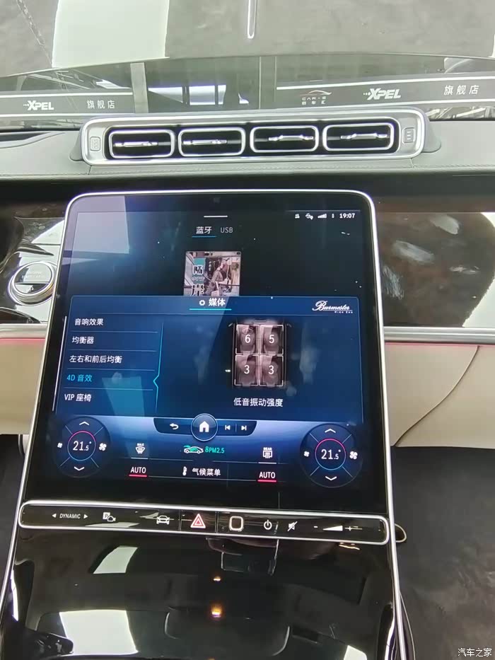

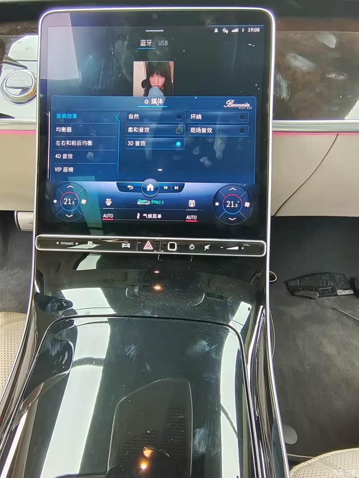

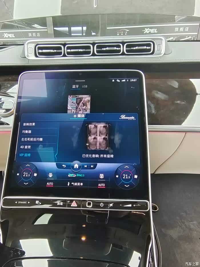

试听效果很完美

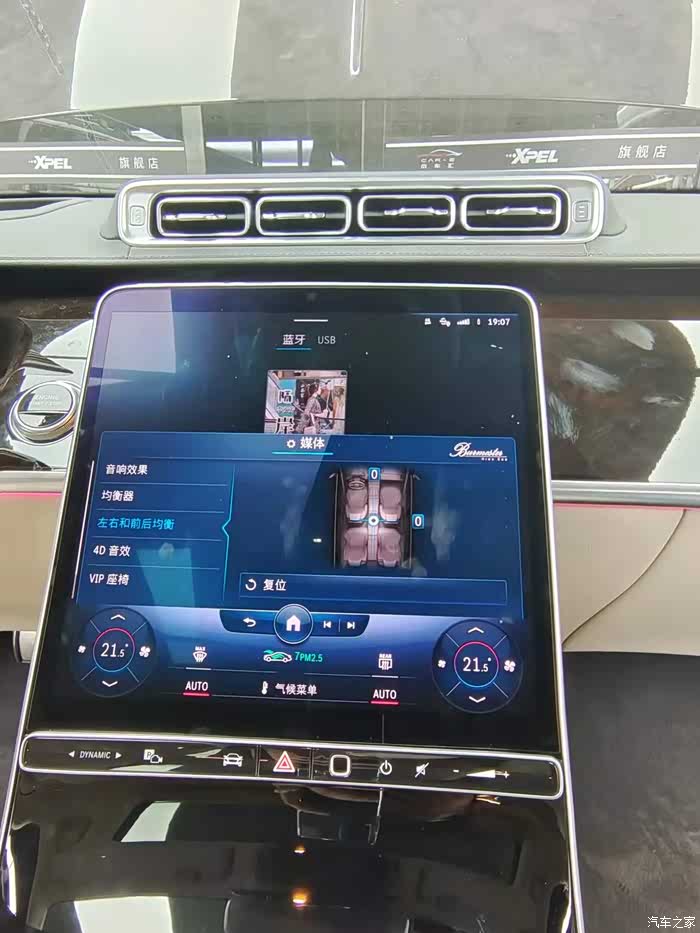

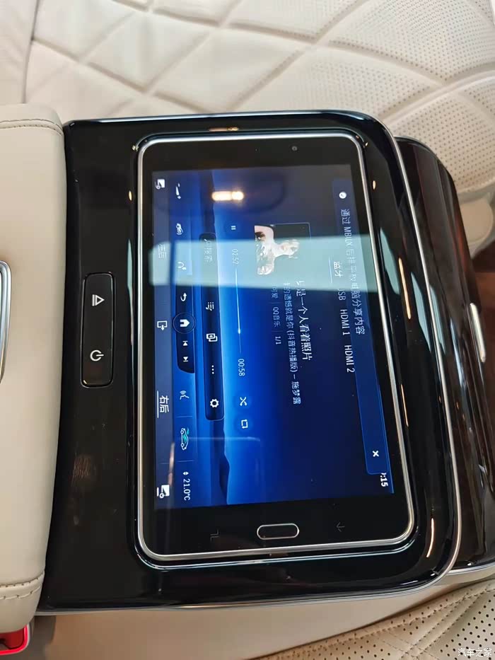

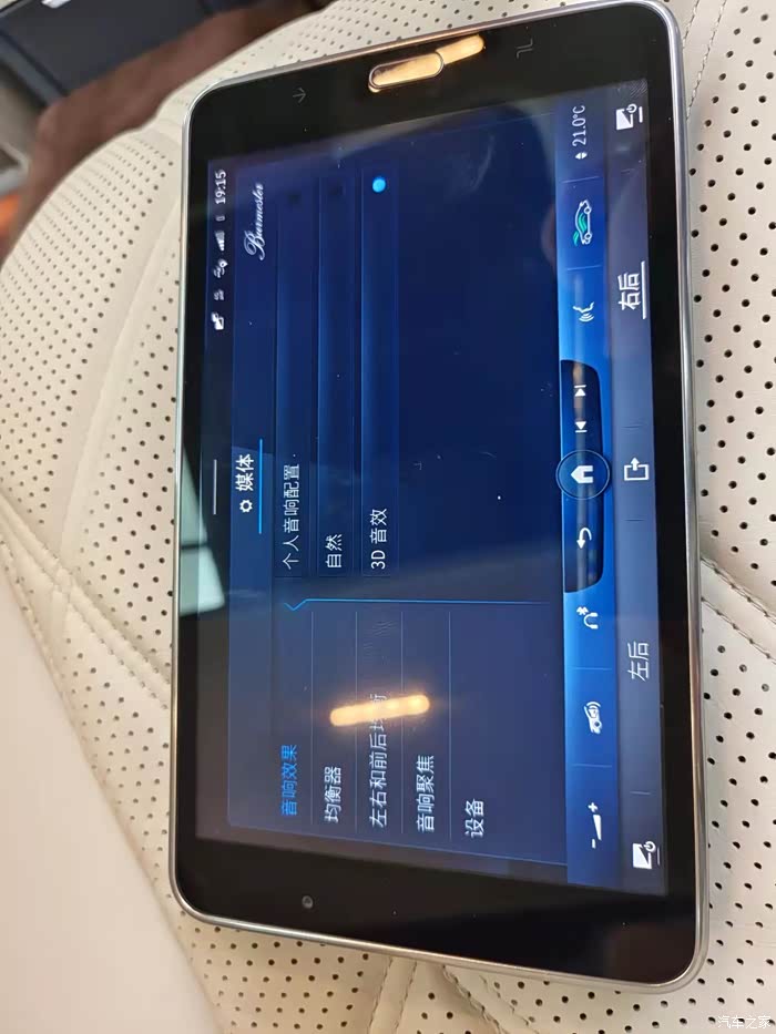

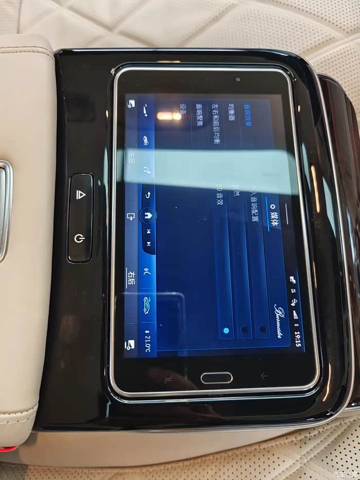

功能调节很多样化

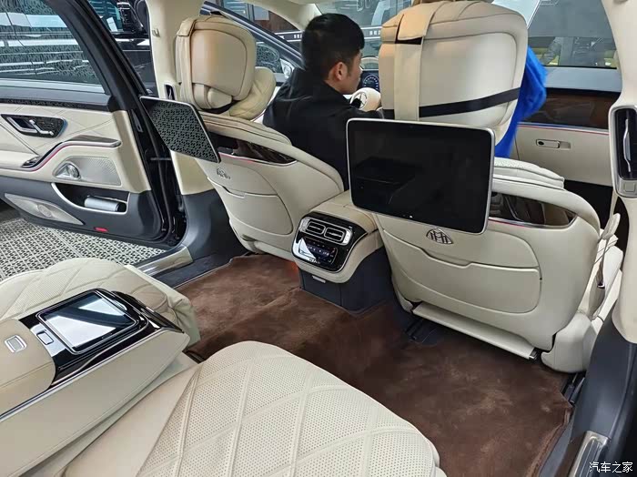

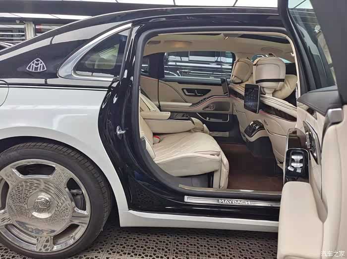

后排ipad都可以控制娱乐系统
忽略指纹,还没有整理干净车。
后排娱乐也可以的 这肯定是原厂的 副厂的调节不了

在后排隔板处左右两侧各配备了环绕中音和高音,其实大柏林无论是哪一代都是对于后排乘客比较友好的,毕竟老板座的地方。
不管是从质感上,音响系统效果上,就立马上来了,肉眼可见。

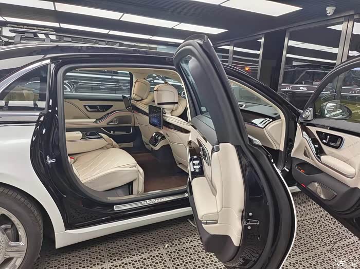

加装的都很OK的
收拾干净,让客户提车
