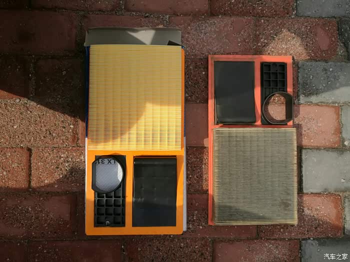

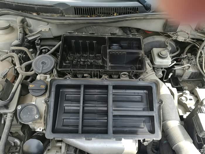

跟换空滤,旧空滤是曼牌的用了3万公里,新换的是马勒LX3184,顺便洗了一下节气门!

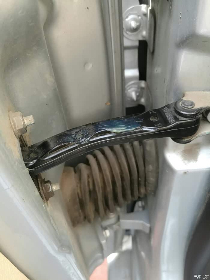

润滑车门止动器

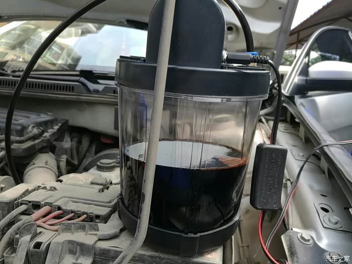

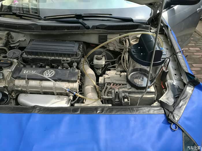

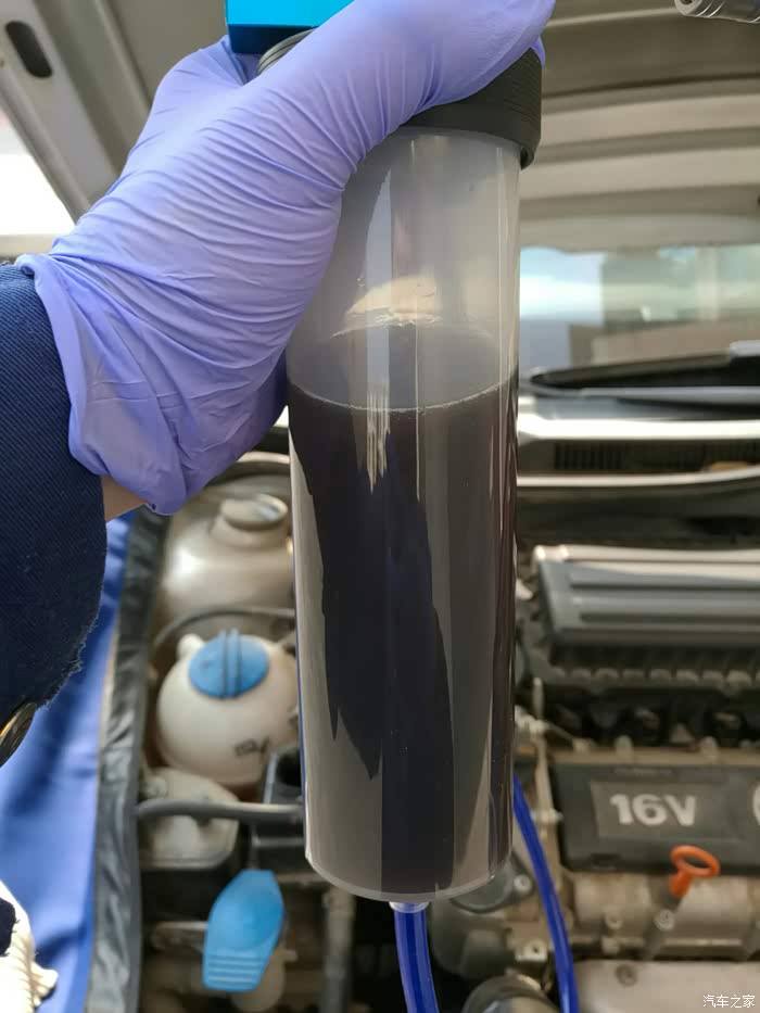

抽取旧机油,7500公里的蓝壳,很脏,机油的清洗效果很好!

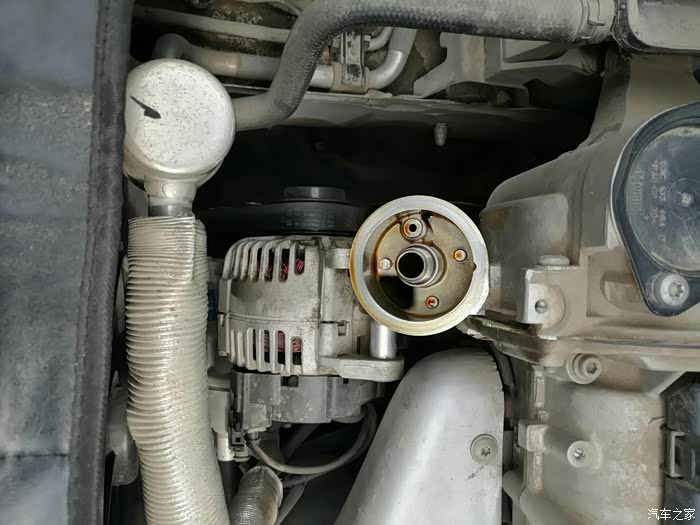

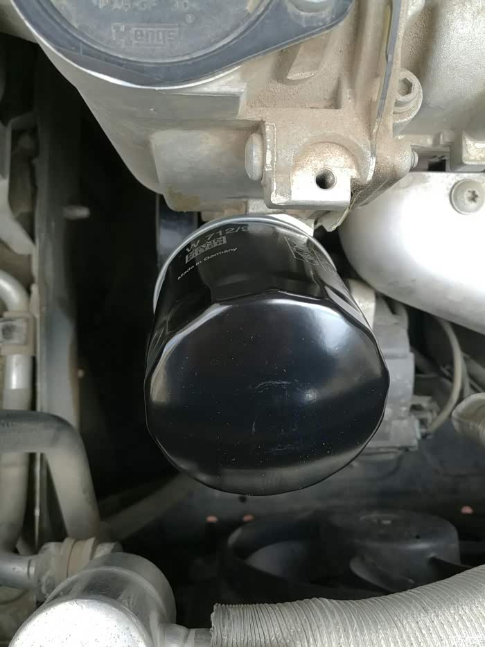

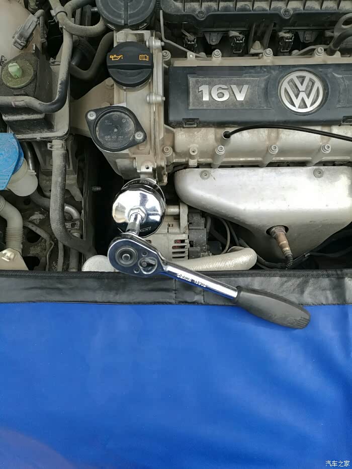

拆卸旧油滤

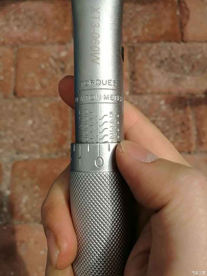

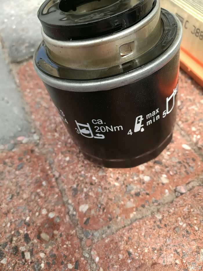

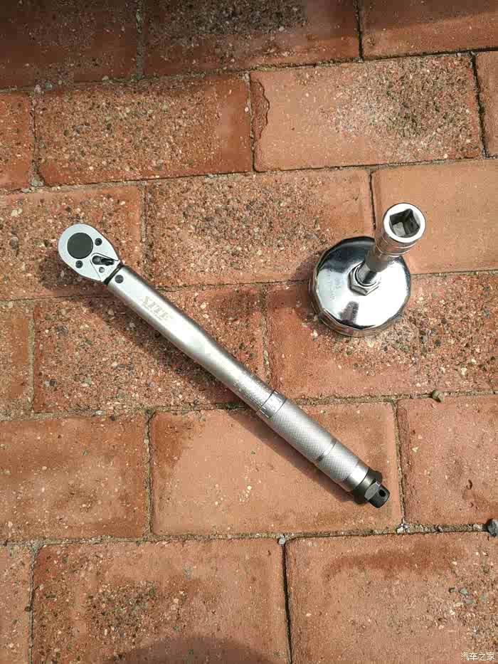

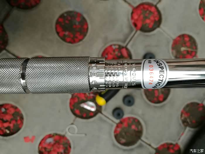

力矩扳手
按照技术要求20牛米,安装新机滤,就滤芯是马勒的,新机滤是曼牌W712/90,新机滤安装前要在密封圈涂机油,安装后加好新机油,着车查看有没有泄露!

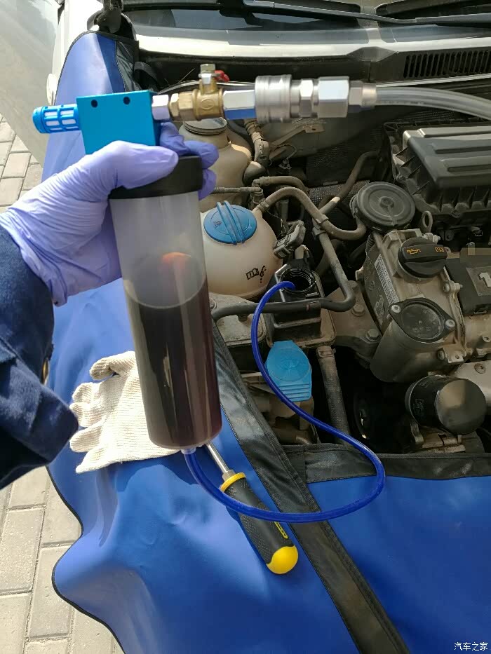

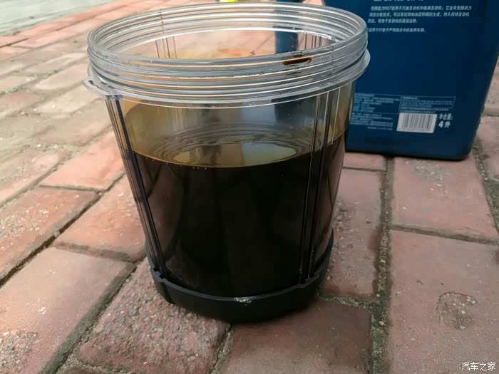

从来没换过的转向助力油,也换换吧,因为担心拆助力泵回油管全部排空系统进气会对助力泵多少造成影响,所以采用这种部分置换的方法更换,还是有点脏,新油时有点绿的颜色!换完感觉打方向轻了点!

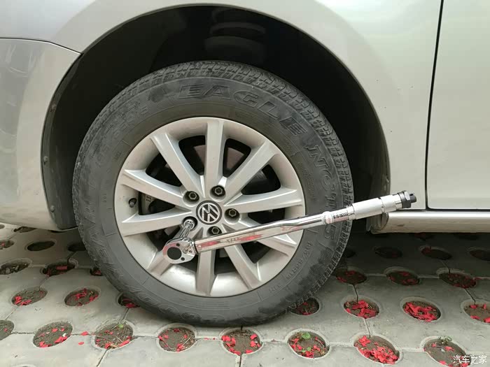

检查车轮紧固力矩120牛米

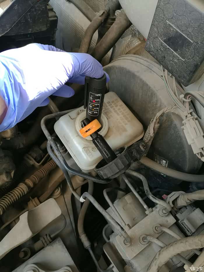

检查制动液含水量,含水量高于百分之四就得换了,原因是制动液中的水份会影响制动液沸点,在极端条件下含水的制动液会沸腾撑破管路导致制动失灵

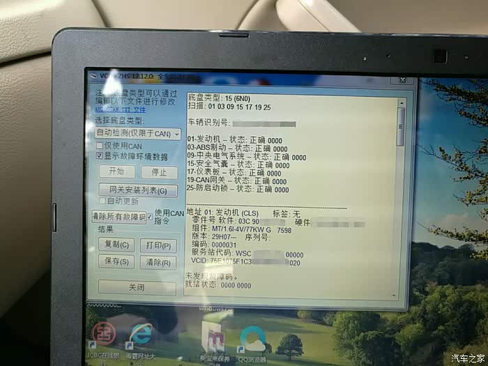

最后通过电脑检测,查询车辆电脑故障存储器
