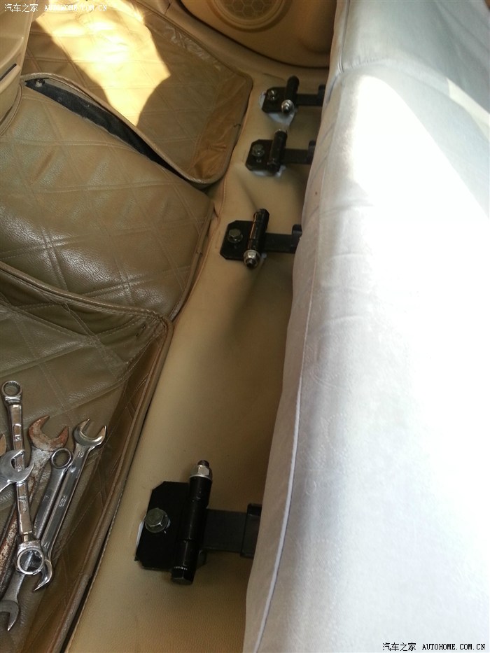

2012款瑞虎后座改装后移,自己动手安装。

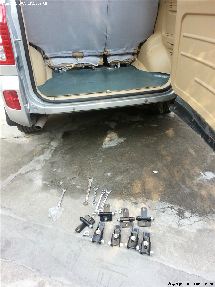

今天上午收到了庄家007发的货,吃过中午就开始动手安装,合页做的不错,看着很结实,重量有点分量。嘿嘿!自己安装没有太多的图片。

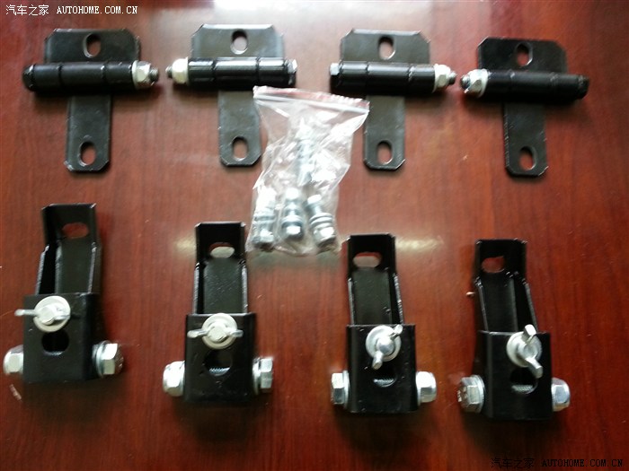

刚收到的货,合页看着很厚用料不错。
螺丝店家都给配齐了,自己找扳手就行了。

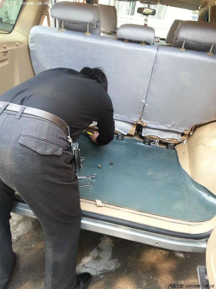

准备开工,卸后座椅
卸前面螺丝

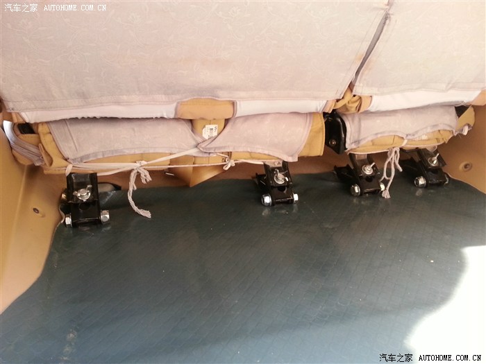

前面装好的样子,后移了大概10cm。

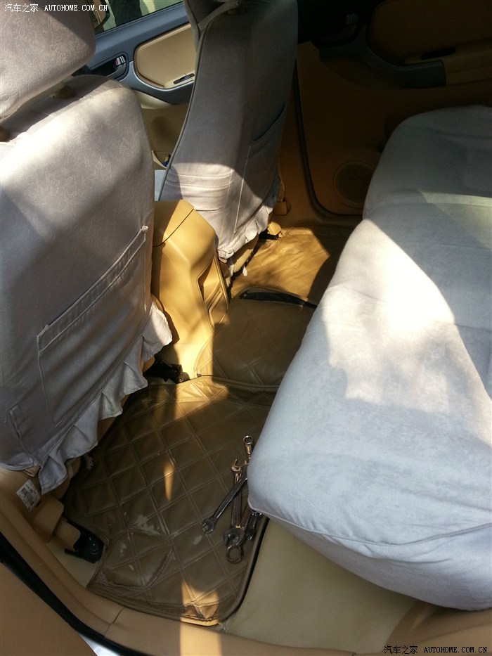

后面装好的样子,座椅的后背比原车的时候,又向后靠了一点,不过坐着挺好的。
上面的板子必须要折起来点,本想吧后面的那点板子给裁掉,又想怕以后在用,所以就先折起来吧。
折起来有点不太好看。
总体不错,很满意,我180身高,装好以后,坐直腰在后座椅上,有点顶头。要是靠着坐还可以。嘿嘿!
