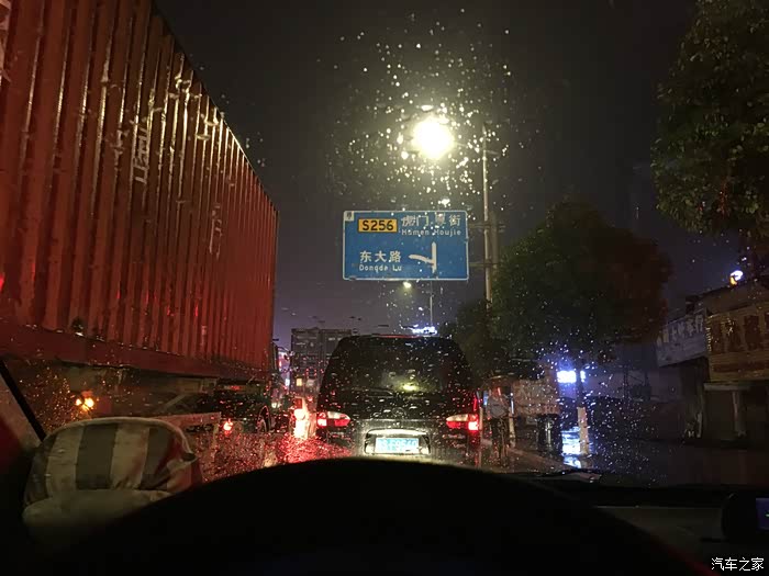

购车一年两个月,雨刮胶条在最近的雨季刮得非常不干净,特别是在下雨的晚上,视线效果真的极差!

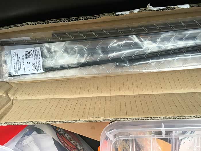

前些天实在忍受不了,在车友会的车友分享下,去X宝买了雨刮胶条,今天换了胶条后,终于能看得清楚了;

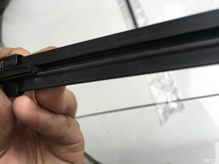

▲X宝上的雨刮胶条很多,要问清楚,买对车型的;

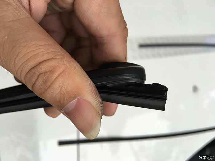

▲开始动手,按着卡扣,将雨刮条用力往下拉;
▲拆开了;

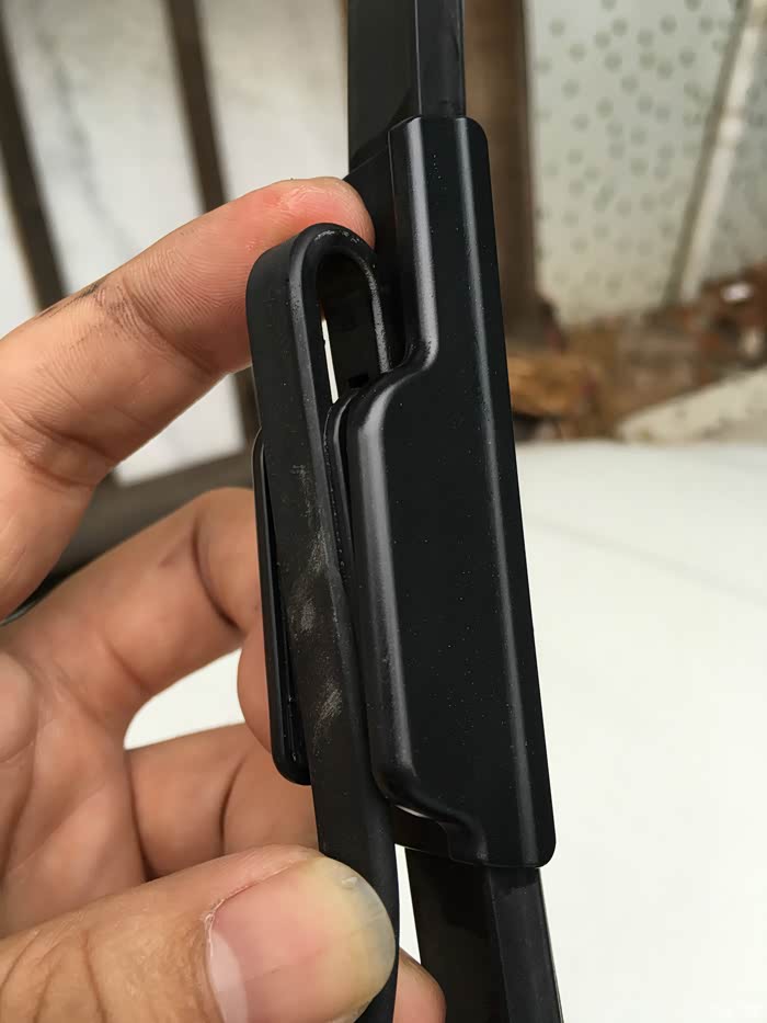

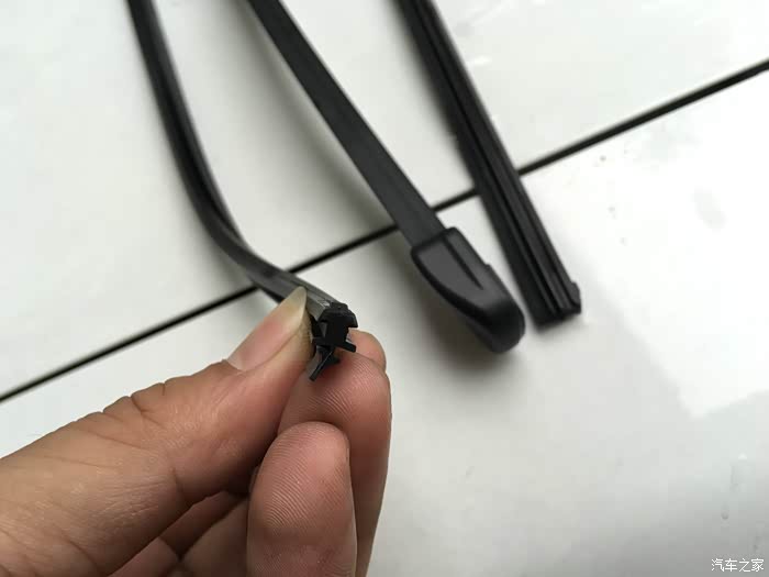

▲在SET的这一头,将胶条往箭头方向拉下去;
▲拉一小段位置即可;

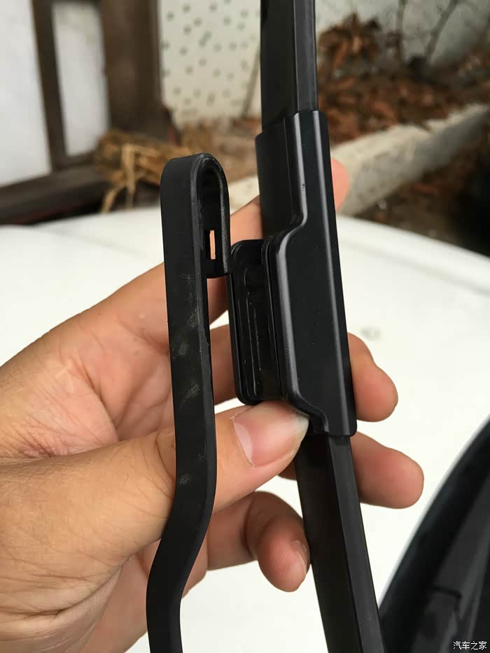

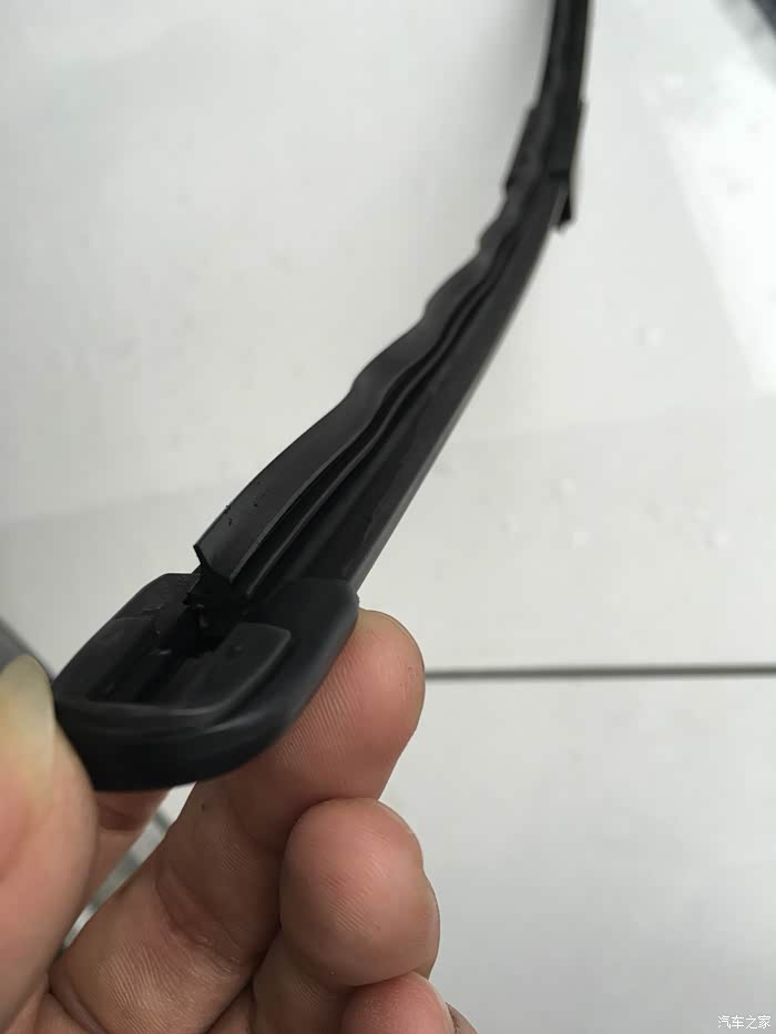

▲从卡槽的开口那里,将胶条往箭头反方向拉出来;
▲在X宝上买胶条,凌派的要看清楚是这种卡槽哦;

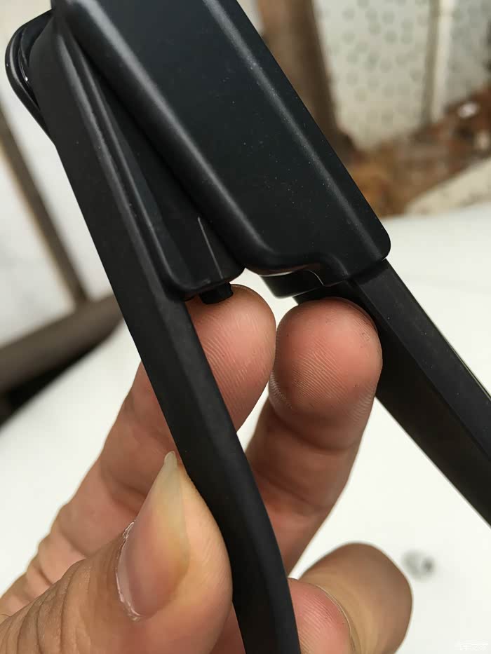

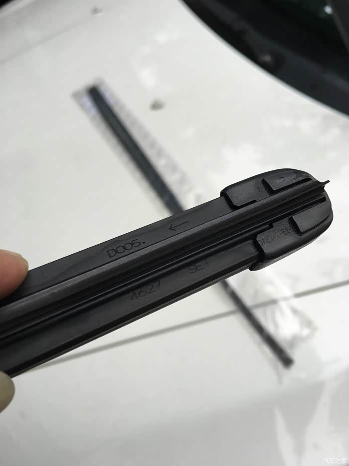

▲装新胶条,也是从SET这一头插入;
▲凌派这种胶条的底部也有个卡扣,胶条完全装进去之后,理顺一下整条胶条;
▲装回雨刮条很简单,直接用力扣上,扣到位时,会有一下响声;
▲晚上又下雨了;
▲刮得很干净;
