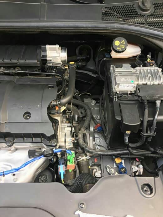

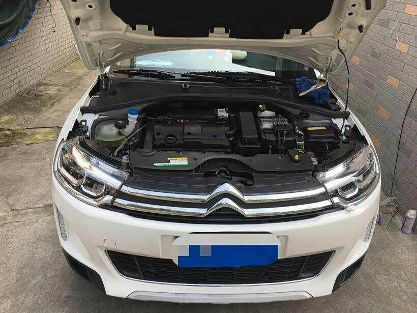

一年的车子,保养得还不错吧?看看发动机仓多干净,自己没事就擦。

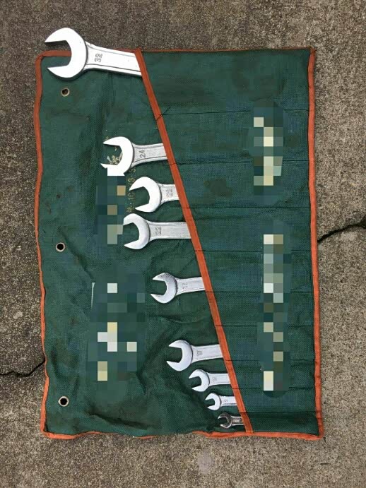

工具不能少。

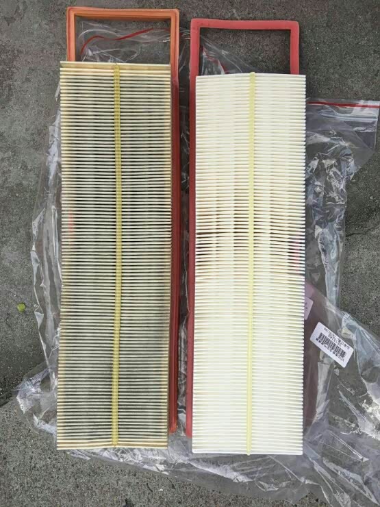

某东自营买的东西,质量也就那样。
看起来白白净净。

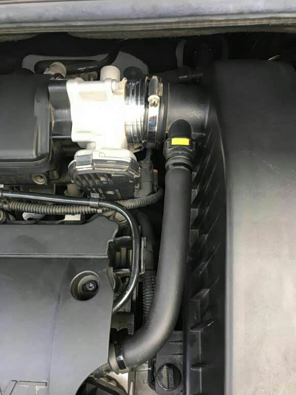

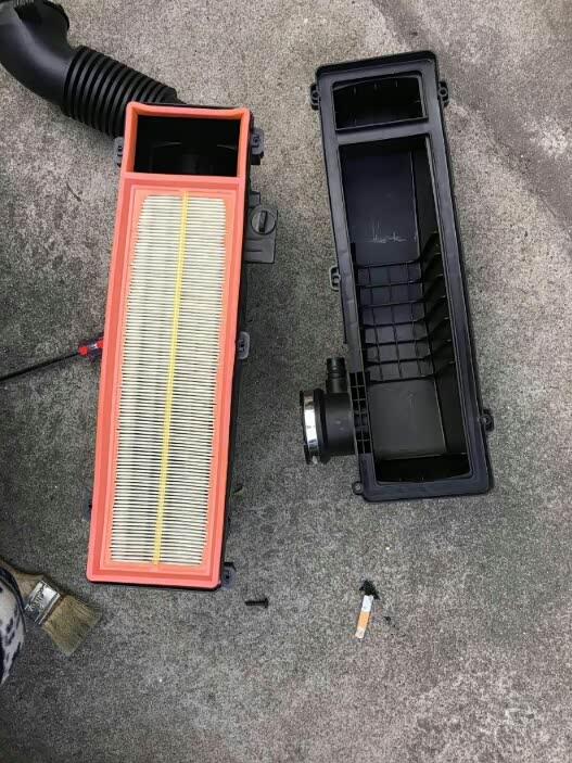

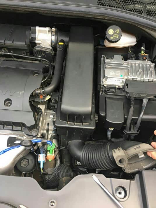

这颗螺丝固定空气进气管,要先拆咯。
节气门那里一颗螺丝需要拆掉。

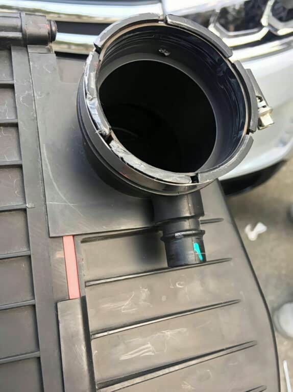

这车大电瓶,有点不好拆,空间太小了,这根管子也不好拆,卡扣按下去也没取下来,费了九牛二虎之力,才把管子去掉。

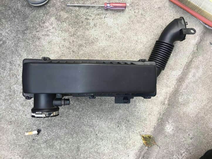

一人板扳着电瓶,才勉强把空滤盒子取下来。
费了老大力气了。
口子这里有点摩擦,估计去店里也这操作,没啥影响。
看起来不是很脏,清理下还能用。

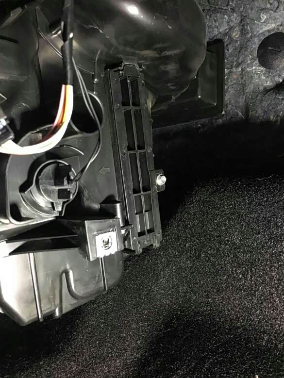

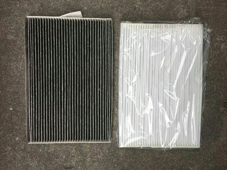

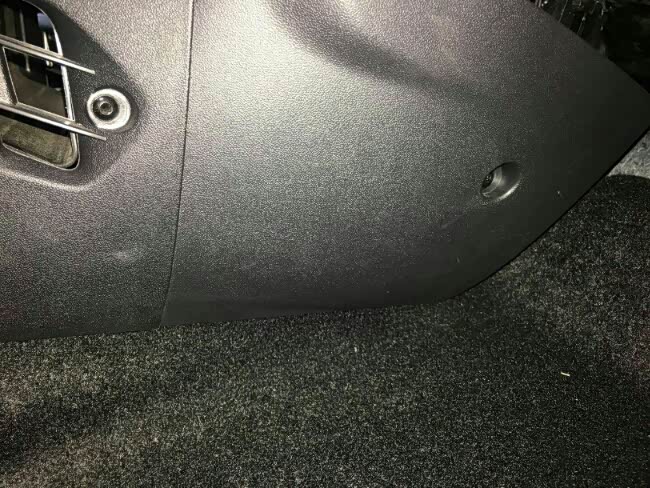

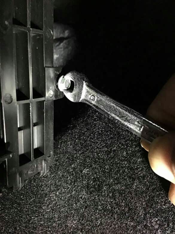

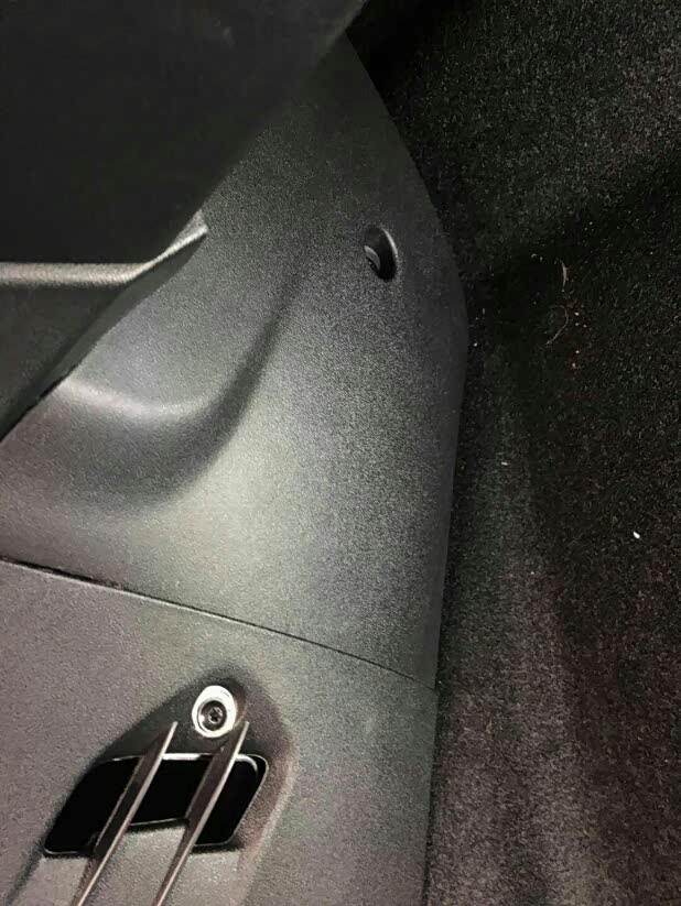

首先感谢车友们的帮助,找到了空调滤芯的位置,但是这个位置不好施工,得趴在里面搞,有点难受。
面板拆开后,里面还有一颗六的螺丝。
这个要有套筒扳手就好操作多聊了。

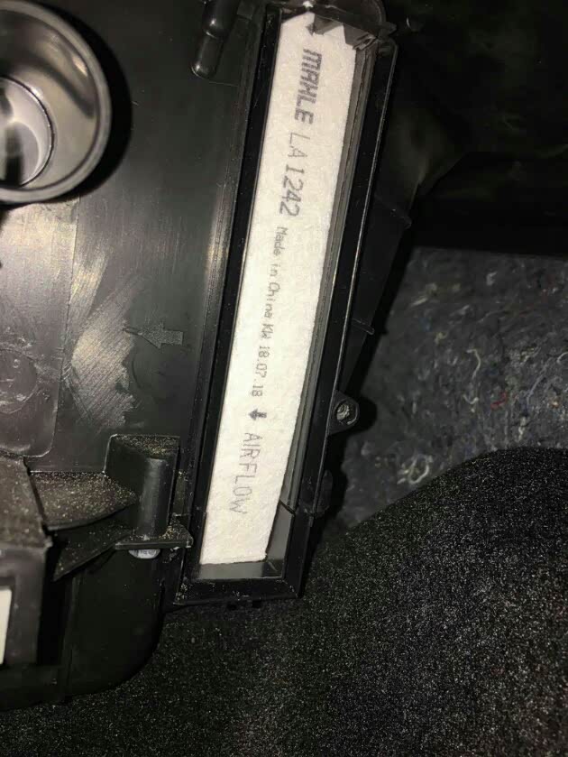

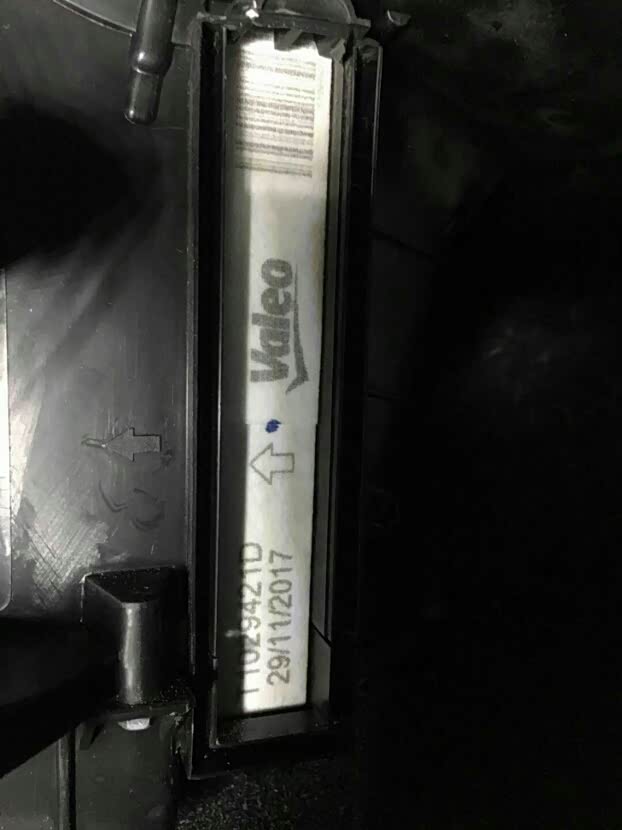

打开盖板里面就是空滤,要注意箭头安装方向,不要装反了。
不知道原车是不是有加碳过滤,反正很黑。
安装完毕,复原OK。
装上盖板,完事。

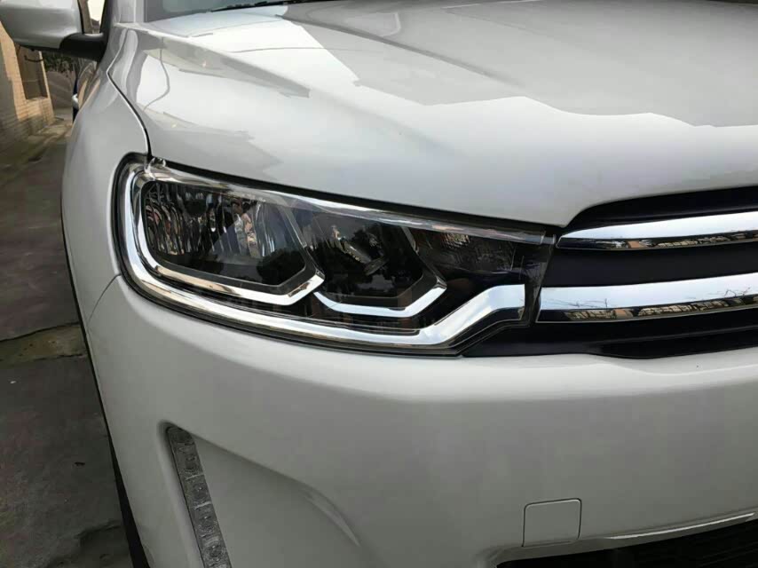

大灯也很好看,就是不太亮,找时间一定去改了。
很喜欢的日行灯,非常醒目。
