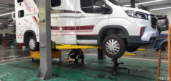

这是跑好高速测试后即刻回车间准备进一步确认异响位置
准备用这个店里最大举重吨位的举床将车抬起来
仔细检查车辆底盘是否有异常

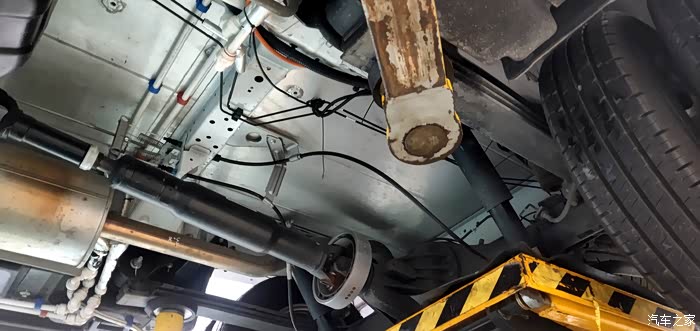

这就是后传动轴
考虑到各种可能,两位技师拧开了后轴齿轮箱放油口,放出少许机油以便判断是否缺油或油品污浊度是否会引起异响。
最后直接采用电脑将车辆的防侧滑功能关闭,借此可以模拟提速来直观的判断故障点位。
开始依靠人工踩油门,将车提速到异响区间,靠人在车底来直观查找故障部位。最终确定是后轴发出的异响。

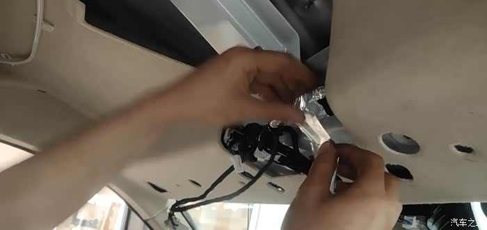

经过4S店初步包裹处理在后续出行过程中发现此故障还是没有彻底解决,并且左前轮也有偶发失联的情况发生。说明受干扰不一定是主因,极有可能是传感器质量问题或是传感器电池馈电导致信号强度不足不稳定的缘故。所以趁着此次去4S店更换后减速器的机会,4S店帮我把前轮的两个无线传感器都换新了,不管是不是电池不足还是质量瑕疵,现在全部换新总该彻底解决了吧?结果此次端午小长假出行的路上右前轮失联报警又出现了,这就让我百思不得其解了。
有时偶尔会两个都失联
说来也巧,由于前期天热出现了冰箱输出回路过载问题,厂方很重视,准备派出专业团队来我家上门勘察现场并设法排除故障,来的几位技师正好是上次返厂维修额头的师傅,我告诉他们这个困扰我多时的胎压失联情况,他们一听就告诉我可能是上次更换额头时还同步帮我排除了流媒体后视镜的故障,可能是流媒体线路没有很好的接地导致对边上的胎压传感器接收端控制盒产生了干扰,他们可以利用此次上门的机会帮我彻底解决掉这个问题。经过专业技师的维修,将4S店前期包裹的线路从新进行了处理,并且加装了一根专门的接地线,经过测量现在接地良好,趁着此次返厂解决冰箱输出回路过载问题的机会做了全程路试,这个问题终于得到了彻底解决。
原厂技师来我家亲自操刀帮我解决这个问题
包裹好的线路都变得亮晶晶的
这下算是彻底杜绝电磁干扰的问题了
回过头来想想这个真不能责怪4S店技师不负责任,而是房车电器维修还真不是一般4S店技师可以轻易搞定的。要求这些技师成为全能技师绝对需要房车维修经验的累积,这更需要成长时间。好在现在这个问题已经解决,如果同学们有同样的问题,只需去4S店先将此处的线路用锡箔纸进行包裹,然后加装一根接地线后用万用表测量接地合格就可以顺利排除此线路干扰的故障。

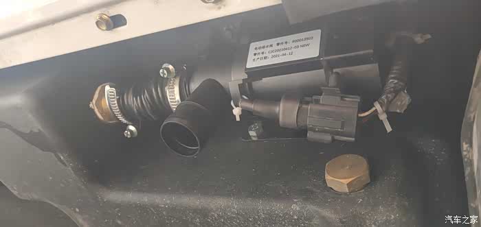

这个是我们这批房车的通病,有不少车友都和我说过他们早就碰到过同样的问题。因为大通的房车普遍采用电动排水阀,如果配件质量有瑕疵就会引起阀体运作不稳定容易发生故障,从而导致你无法正常排水,需要按照厂家的应急教程用一把螺丝刀在排水口的橡胶堵头上顶一下就好了(将阀口橡胶堵头顶开)。我的房车有两个灰水箱,一个在厨房下面供厨房和洗衣机使用,另一个稍大些的在卫生间下面供日常洗漱之用。之前我卫生间一侧的灰水箱排水阀曾经出现过几次排水不畅和阀体不动作的故障,一般我自己拿东西顶一下就好了,但这次却不同了,连电控开关也没反应了。以前无论电动排水阀是否正常工作,按下这个开关它自带的蓝色指示灯就会亮,但这次它干脆按了也不亮了,排水阀自然也就不工作了。所以我联系了厂方客服,客服很快就帮我快递了一个升级版的排污阀,为了以防万一还同步寄出一个新的控制开关。没过几天快递就到了,我收到新阀后对阀体做了仔细的研究。在咨询了厂方后得知老阀体的电机扭力是20牛的,阀体工作不顺畅一是零件加工精度不好,二是电机扭矩不够,橡胶堵头运作不畅导致排水动作不稳定。现在的新阀体将电机扭矩升级为26牛了,改进了橡胶堵头与作用桶的精度,使之动作更可靠。看着这个尼龙阀体觉得自己就可以更换,拆解四粒固定螺丝,插拔对接插头就可以了,不必去麻烦4S店专门更换。于是我决定自己动手、丰衣足食,自己把阀体总成换掉。

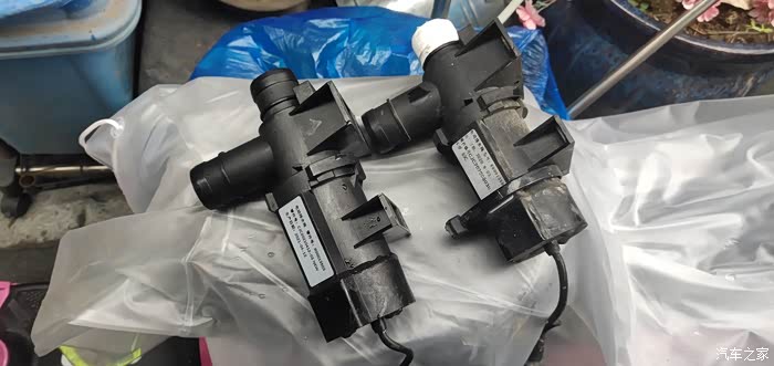

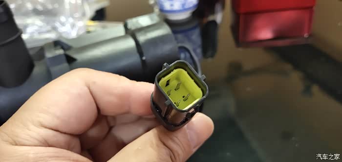

这是新的高扭矩电动阀总成,生产日期是今年4月12日。
同样采用车规级插头连接
新阀体作用桶表面光滑很多
新的控制开关
可以与接线插座对插直接更换
拆下老电动阀
来个哥俩好
同样先在新阀体接口处缠绕上生料带密封
将新的电动阀装回原位,连接线束并加以适度规整就大功告成了。
测试一下,原车开关没有问题,无需更换,问题得以解决。
经过努力,现在新的排水阀换好后问题得以排除。好在只是阀体问题,电控开关是好的,排水阀比之前老款的稳定性好多了,一点开关就能够正常工作,此问题得到了彻底解决。

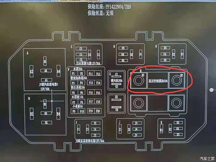

由于目前正值夏天,房车出门没有冰箱会非常不便,所以厂方技师先远程指导我们如何应急排除了总控制面板无法重启冰箱这一故障码的方法。排除方法有两种,一种是打开后排座椅的电气箱,找到他们同步提供的电路图纸上标明的大保险丝位置,将这个大保险丝断开后再装回去。另一种是直接拆下厨房吊柜后的装饰板,在板子后面就是电路总控制盒,将盒上的红色大插头同样进行插拔就可以消除故障码重启冰箱。我根据指导打开座椅电气箱找到标注的大保险丝后发现我自带的套筒工具无法拆下保险丝固定螺栓(套筒太浅,螺栓太长拧不到),也不敢用尖嘴钳来拧,怕不慎碰到旁边的线路触点引起其他设备的短路损坏,因此只得放弃第一种维修方案。
厂方发来的保险丝控制盒图纸
控制盒就安装在靠背后面的柜子里
就是图上这个大的红色保险丝,柱脚太长,套筒够不着,只得放弃拆卸。

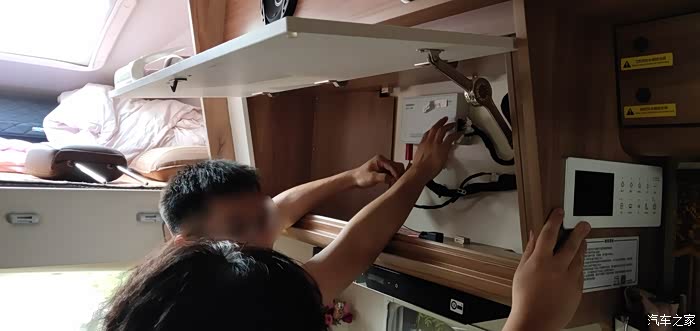

因为我之前遇到过锂电池接触故障曾经自己拆过厨房后面的总控制盒,所以非常顺利的找到了红色的总线插头。我拔出了插头稍后再插回去,这下控制面板总算恢复正常了,冰箱也能正常启动了,故障暂时解除。但冰箱散热问题还是需要厂方尽快出方案派人来彻底解决掉的,否则长此以往容易损坏冰箱或者反复拆板子重启也是挺折腾人的。
电路总控制盒就隐藏在厨房吊柜墙面装饰板后,松开螺丝拿下装饰面板就可以看见它。
就是只要将所指的红色大插头插拔一下就可以进行电路复位。

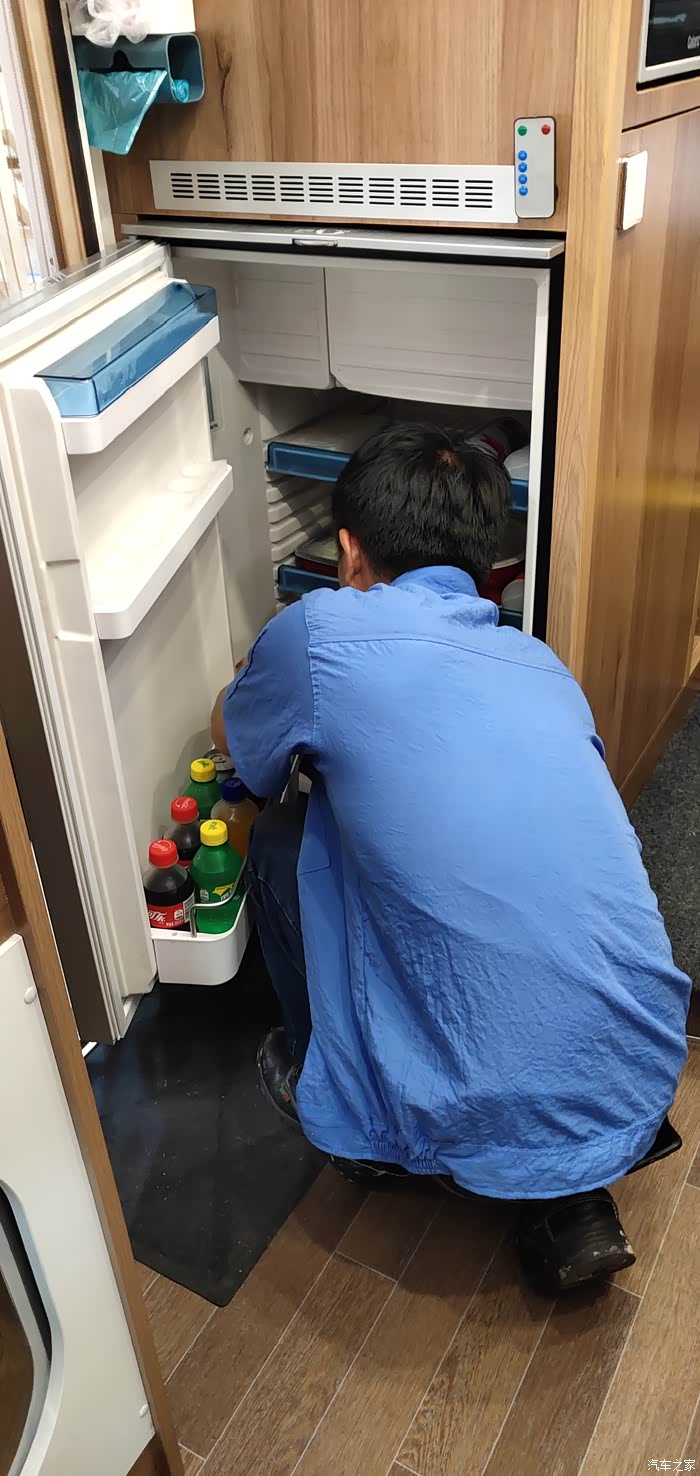

6月21日下午,厂方技术团队一行三人在他们技术总监的带领下会同英德尔冰箱的一名工程师一起风尘仆仆的来到我家进行上门会诊。几位工程师顾不上旅途劳累就开始排查故障。此行的几位技师恰巧是上次为我房车更换额头的师傅,对我的车辆非常了解。基于之前我提出的胎压传感器失联的问题,他们也带来了材料立刻帮我进行了排除。毕竟是房车专业技师,拆解房车顶棚和包裹线路的手法非常娴熟,活儿干的也漂亮工整。
这边在帮我解决传感器问题的同时,其他人员开始研判如何在我现在的柜体上开口强化冰箱的散热效果。他们提了几种改进方案我觉得还不够稳妥,我顺势提出了在冰箱下面利用柜体与轮毂罩形成的废弃三角区域在冰箱正面下方柜体板上可开一个大尺寸的进风口,并在冰箱站立的隔板中间也开出一个大型方口,四边预留一定的距离可保证让冰箱稳固站立即可。这样就形成了上下贯通式的正面散热通气道,从而避免了在柜体侧面或后面开口影响美观和因散热及压缩机工作噪音对后床休息人员的直接干扰。由于新的开口位置就在大门边,所以驻车时开门将有利于进一步强化冰箱的通风散热。考虑到我提出的方案具有一定的可行性但厂方需要研究论证,所以我主动提出我愿意第一个尝试这一改进方案,为此我愿意利用休息天返厂回溧阳进行论证改造,如果我的方案可行并能够解决问题,那就将成为一个标准改进方案,也等于帮助了其他同款车友解决了问题。如果失败,也最多请厂家帮我换一块木板而已。因此厂方同意了我的返厂请求,并对未能当场解决我的问题而表示歉意。对此我也十分理解,从我的角度也希望能采用一种稳妥合适的方法一劳永逸的解决掉冰箱的散热问题,为广大车友趟出一条安全有效的新路。
原厂工作人员与冰箱厂工程师来我家一同会诊,共同探讨散热孔开设方案。
同时由原厂电气工程师帮我在总电路控制器上加装了一个继电器,目的是解决控制面板因冰箱死机后导致的故障码不能清除而引起的冰箱无法重启的问题。这个方法很有效,经过几轮现场测试,继电器工作正常,控制面板对冰箱的重启问题得到解决,但冰箱的物理散热需要我回厂再按我的提议进行完善。
由于这款冰箱的压缩机是在冰箱的后上方安装的,所以厂方希望在冰箱柜体后方一侧开具通风口来进行前后通风。而我考虑到这一方案可能因冰箱的部分热气以及压缩机工作噪音会给睡在后床人员的休息造成干扰。橱柜所在之处正好是右后轮毂上方位置,所以我希望利用因轮毂而被抬高的柜体下方有一个三角形空腔体,利用此处的正面挡板在冰箱下方开个大些的通风口,再将托举冰箱的下隔板开个大开口,打通柜体上下气道形成对流,降温效果应该也不会差,所以厂方对此方案很感兴趣但需要进行返厂论证。这也是原厂不同于改装厂的地方,看似简单的问题复杂化,其实这更是体现了原厂严谨的对产品的统一标准性考虑,未经验证的不稳妥方案是不会盲目进行改装和推广的,毕竟这不是个性化范畴。

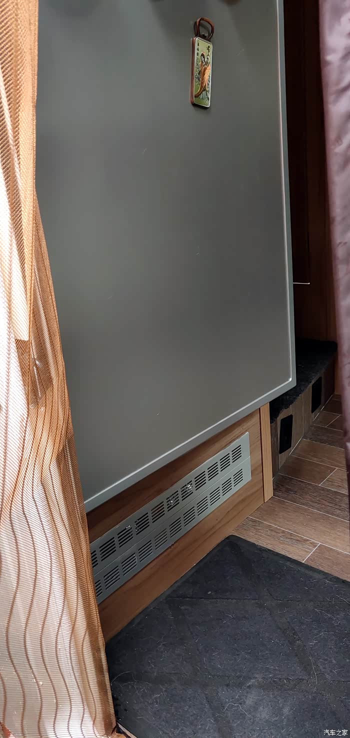

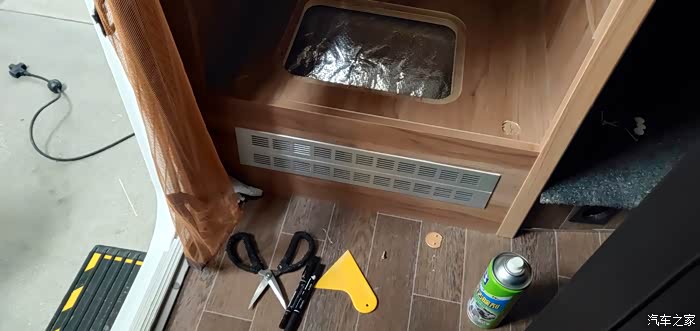

按照我的方案在前挡板开大口
由于一时没有合适尺寸的铝合金通风挡板,所以先用两块挡板并行安装。
总体和上面的出风口式样统一,既实用又美观。
最后将冰箱装回去复原,本次改装就此完成。
