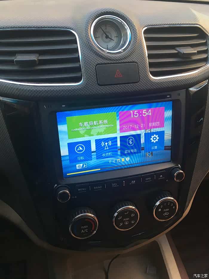

车是2014款五菱宏光S,原车没?导航,其实平时一直用手机导航,但是还缺一个?媒体影音和倒车影像,就在某宝淘?一个装上,效果不错,上图以供欣赏
2014款的小时钟很帅的有没有?导航画质的清晰,还有触摸的灵敏都非常不错,论坛里有很多介绍的,这个就不一一描述了。

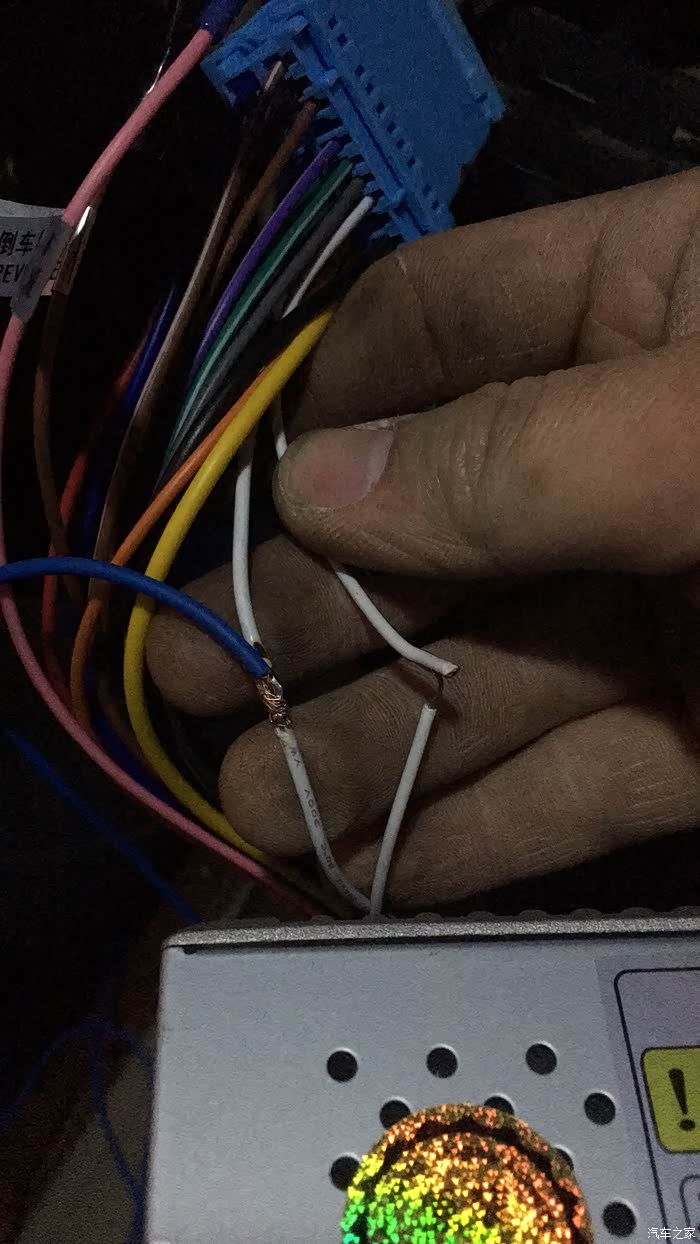

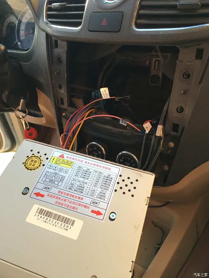

去朋友的修理店安装的,都是原车插头对插,非常的简单!
最麻烦的是接方控线,机器盒子后边标注的是白黑。或者纯白的线是方控线,划开两根怎么接都不对,后来给客服打电话,原来机器上面写的不对。是一根棕白的线,各位一点要记住哦!

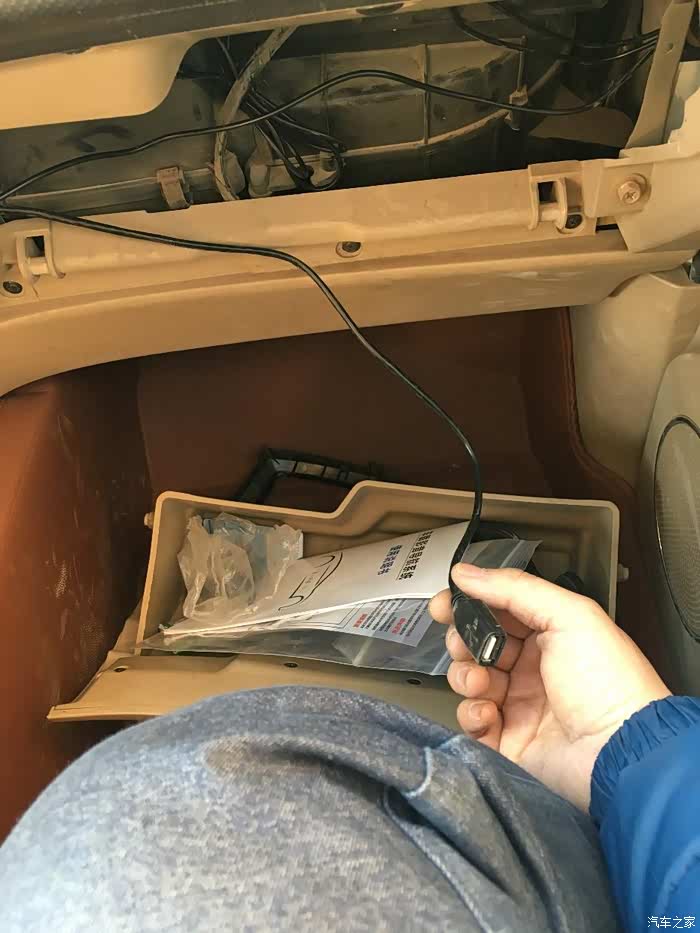

机器自带有外界U盘,或者读卡器口,很人性化!

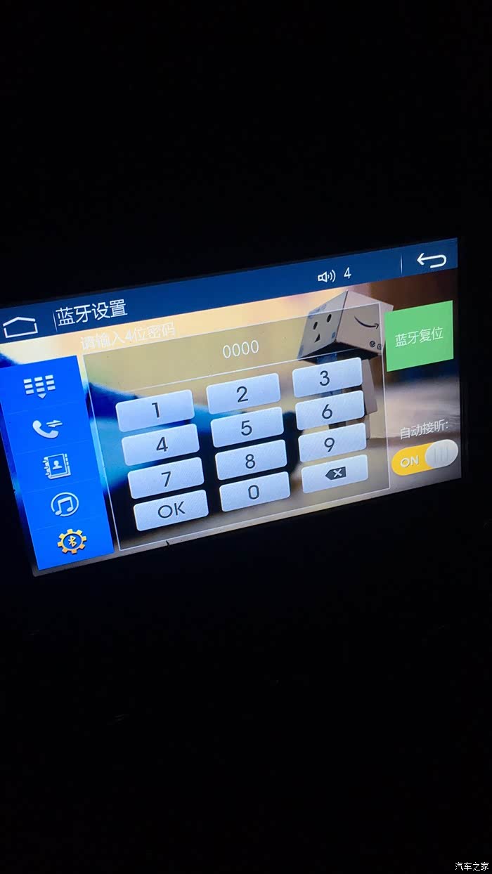

这个是机器的蓝牙功能,客服说不能和苹果手机连接,技术人员都没有办法,但是关键我是用蓝牙接电话多,怎么能不用呢,于是把苹果手机更新到最新的版本就可以识别了,我的是iphone se 哦,别的版本我就不知道了,客服也是一头雾水啊!郁闷啊!

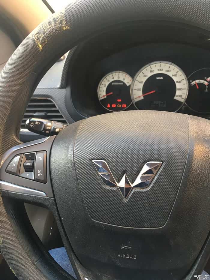

这个是加装的多功能按键,说起这玩意都是泪啊,一开始我让朋友用论坛的办法拿牙签插进去,或者用插针,但是朋友否决了,说怕接触不良短路,由于它是开修理厂的,像别人借了一个焊机,直接把游丝拆了,给我硬是焊上去了,非常的结实,论坛里有很多接游丝线路的,我就不一一说了,大家自行搜索,有什么不懂得问我哦!
