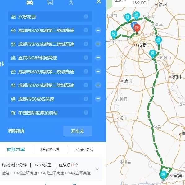

路线:成都-宜宾往返,返程回到成都表显剩余多选择第二绕城继续跑,最后一段路程因为高德地图无法再添加标记,实际路线有点出入!

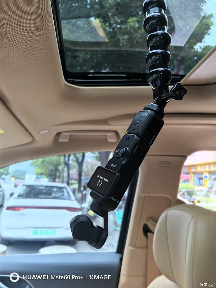

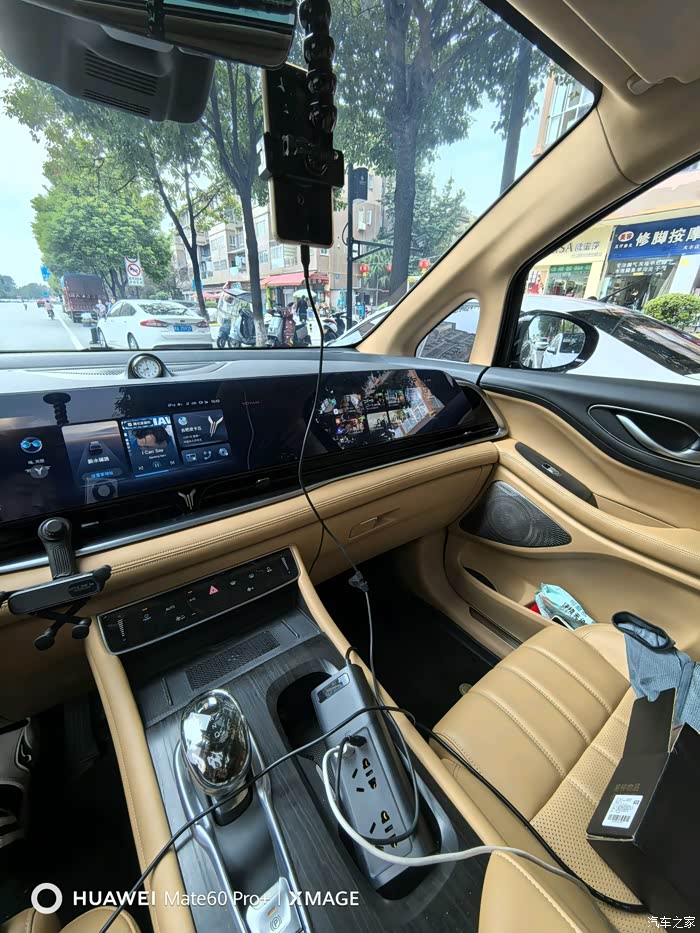

设备:两台手机:一台直播,一台用作后台;
一个车载插座,负责供电;
一台大疆大疆pocket3,负责全程录像。

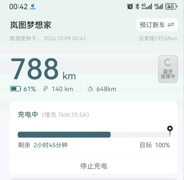

8号去加油站将油加到快溢出,晚上将电充满,总里程19538km,满油续航648km!

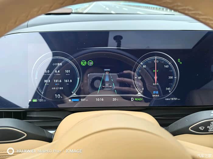

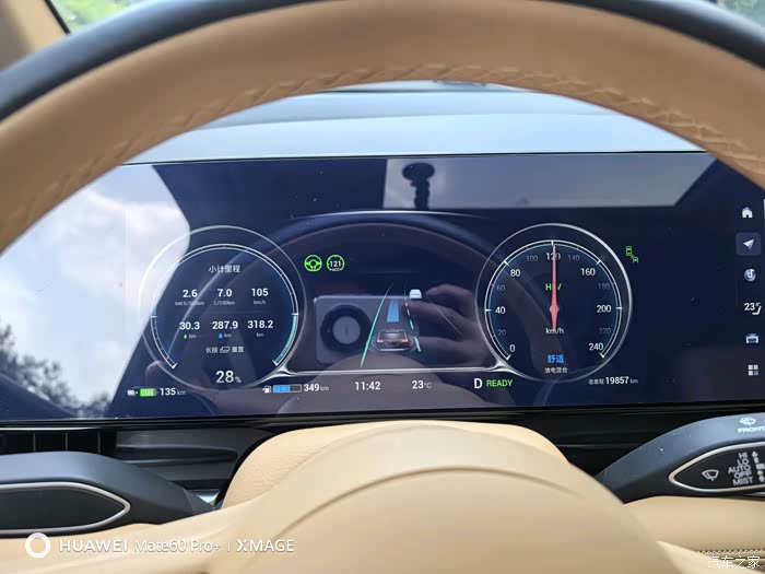

行驶一个半小时左右,里程162km,平均速度101km/h。
三小时318km,已经到达宜宾境内,平均速度106km/h。

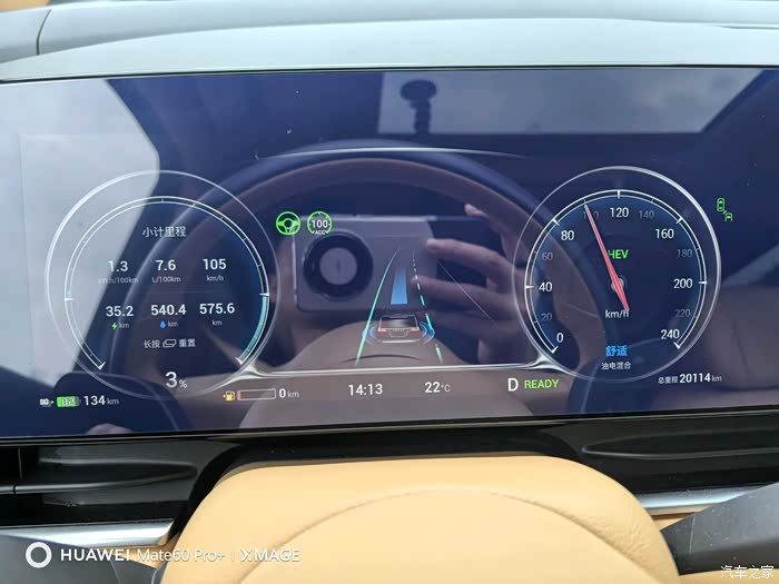

时间来到下午14:13分,五个多小时行驶575.6km,这是油表540.4km时显示0续航。平均速度105km/h。

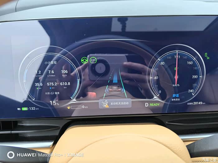

行驶里程610.8km时,油表575.2km发动机正式停止工作无法启动,距离续航0时,又跑了35km,意味着发动机续航0到无法工作还可以开几十公里!

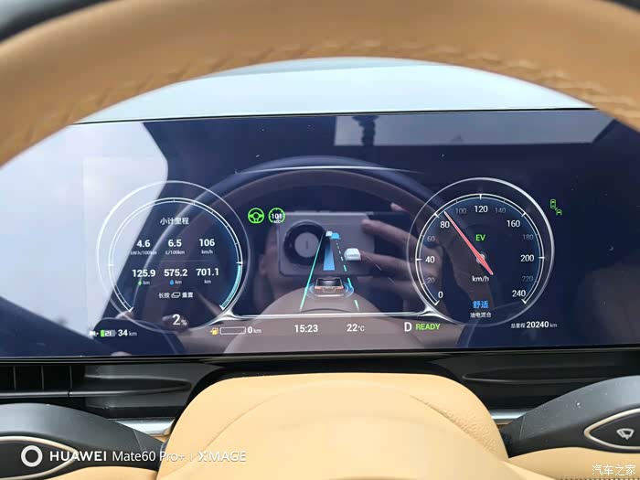

时间来到下午15:23时,里程701km,此时电量还剩21%续航34km,平均车速106km/h。

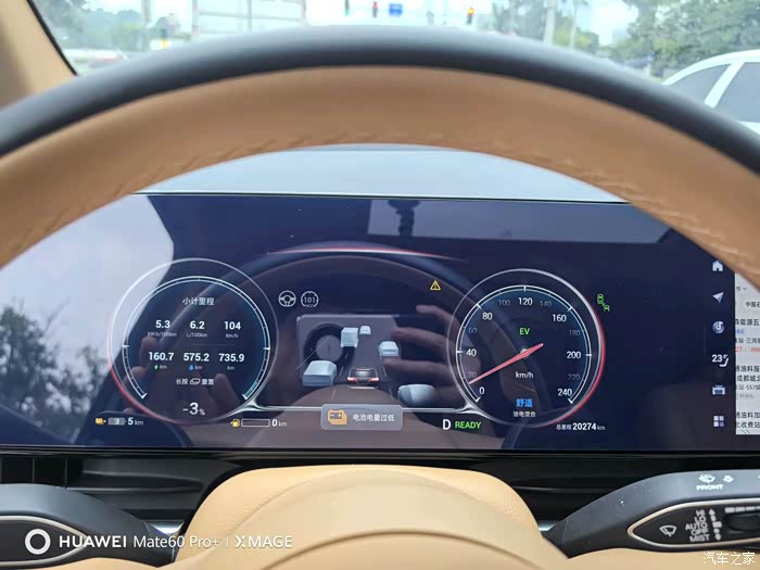

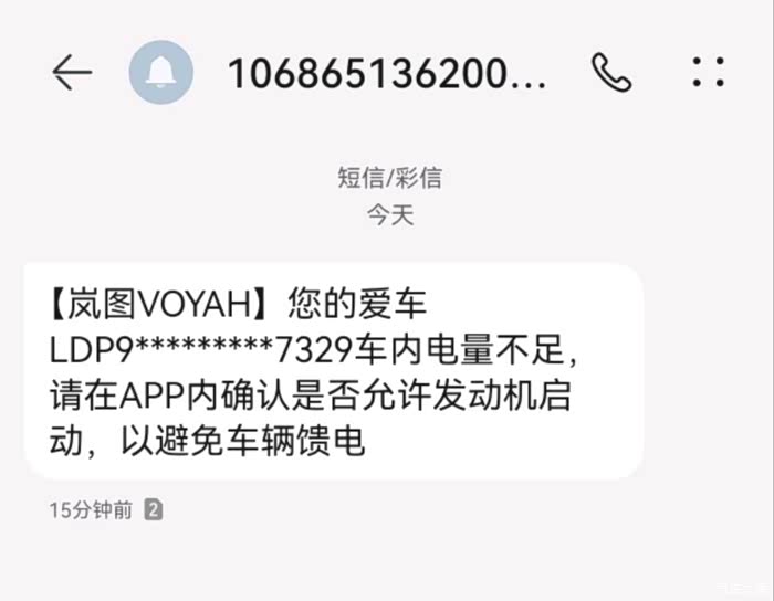

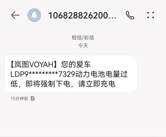

里程来到735.9km时,电量还剩3%续航5km,此刻车机提示电池电量过低。平均速度104km/h。
同时,也收到了来至后台推送的短信提示!

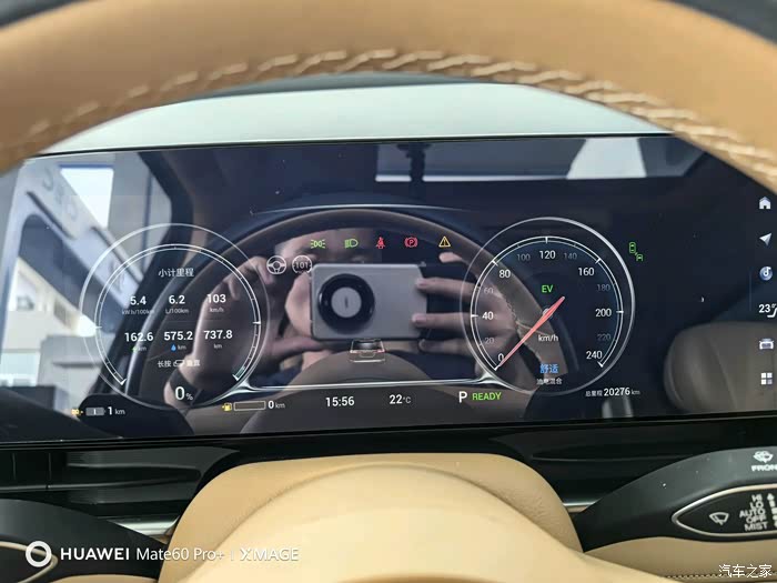

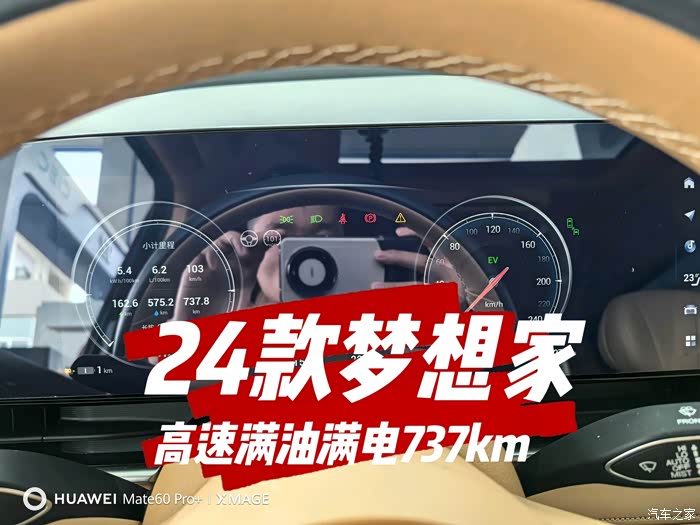

到达加油站,时间定格在15:56分,电量1%续航1km,濒临趴窝,最终里程定格在737.8km,纯电里程162.6km,油表里程575.2km,全程平均车速103km/h,用时7小时18分钟,中途服务一次耗时5分钟!总里程20276-19538=738km。

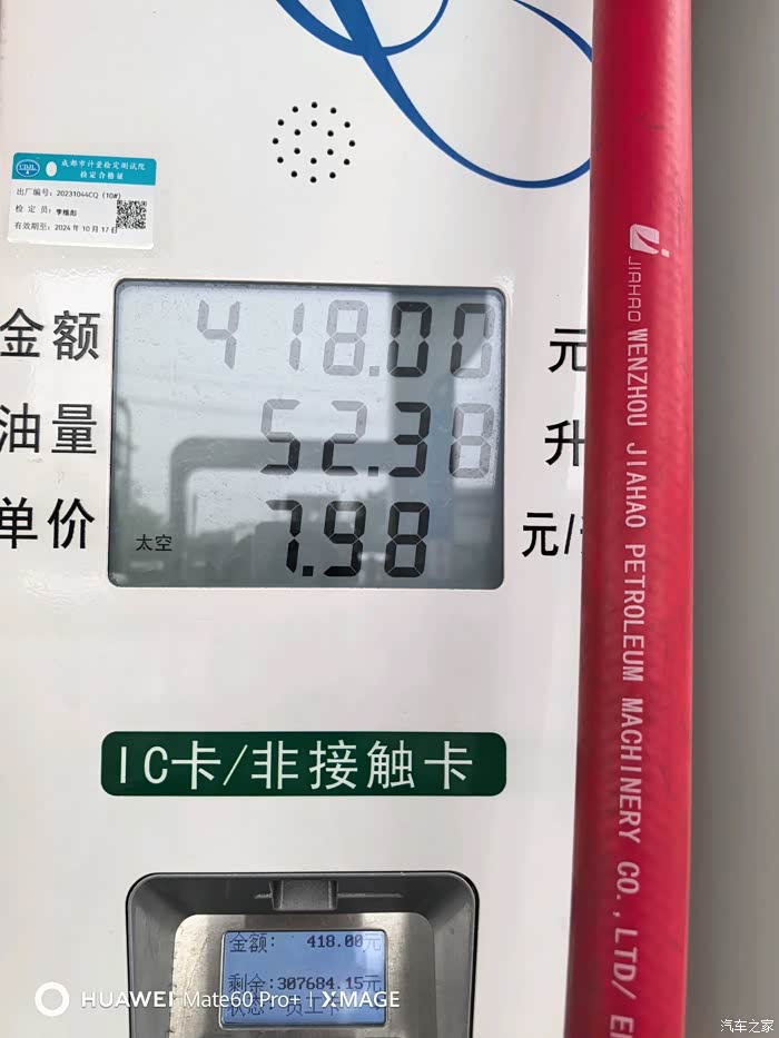

加油到溢出状态,52.38L,油耗表现:52.38/575.2=0.091064*100=9.1064,百公里油耗9.1L左右,不算混动过程中的发电量,这个结果我觉得还不错!

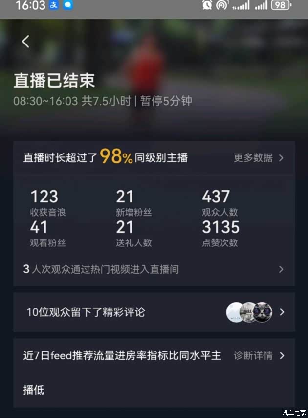

直播时长:7.5小时!

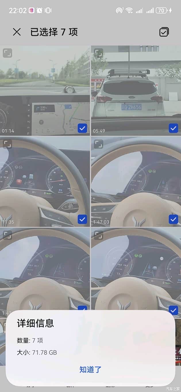

最后将大疆pocket3里面视频导出1080的清晰度,一共71.78GB的录像视频。
