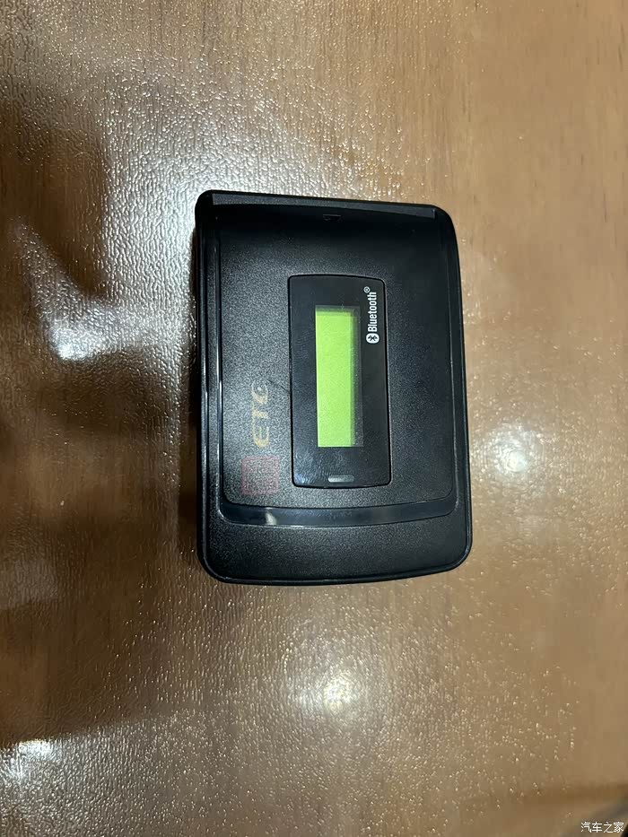

前几天停车后听见风挡处有哒、哒、哒类似老石英钟的响声;我就侧头的听,以为是前面的雷达摄像头里发出的声音,最后发现是ETC设备里的声音,插拔卡屏幕也没有显示,心想应该是设备没电了?但是这几天都在阳光下面停车呢!于是就把设备摘下来了。
我这个etc是在支付宝上办理的,卡是山东高速的,于是就打客服电话,客服接通后描述了一下设备故障,对方直接说就是设备坏了;设备是三年质保,签订的五年协议。更换设备需要180块,旧设备退回返厂发新设备,询问了我的etc办理多长时间了,告知3年6个月。。。。。。过了保修期无法免费换设备。。。。。。
第二套方案可以便宜50块,就是注销etc需要缴纳130元违约金。。。。。。。然后重新办理etc!这不是欺负老实人吗
!!!好像这个设备就是按3年寿命设计的吧
,三年前免费三年后割韭菜。
于是上网上查了一下这款etc结果都是这种情况!!!

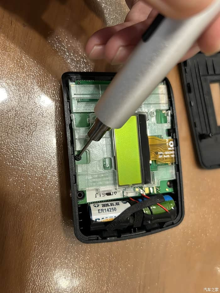

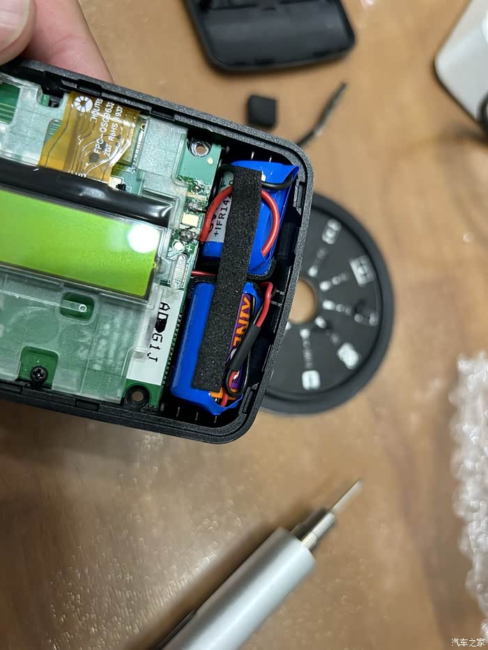

拆下来没电了

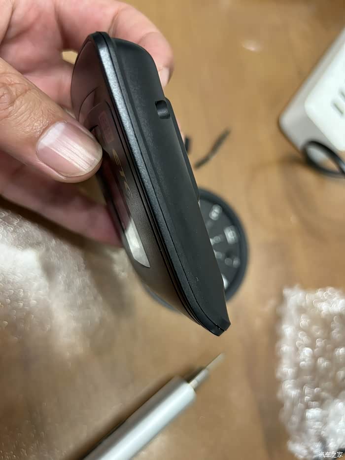

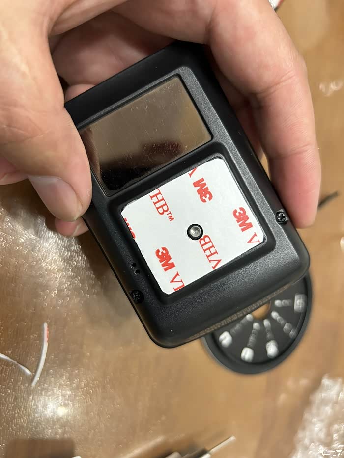

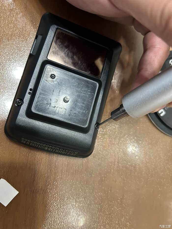

就2个螺丝,拆下外壳,里面还有一个螺丝,卸下电路板

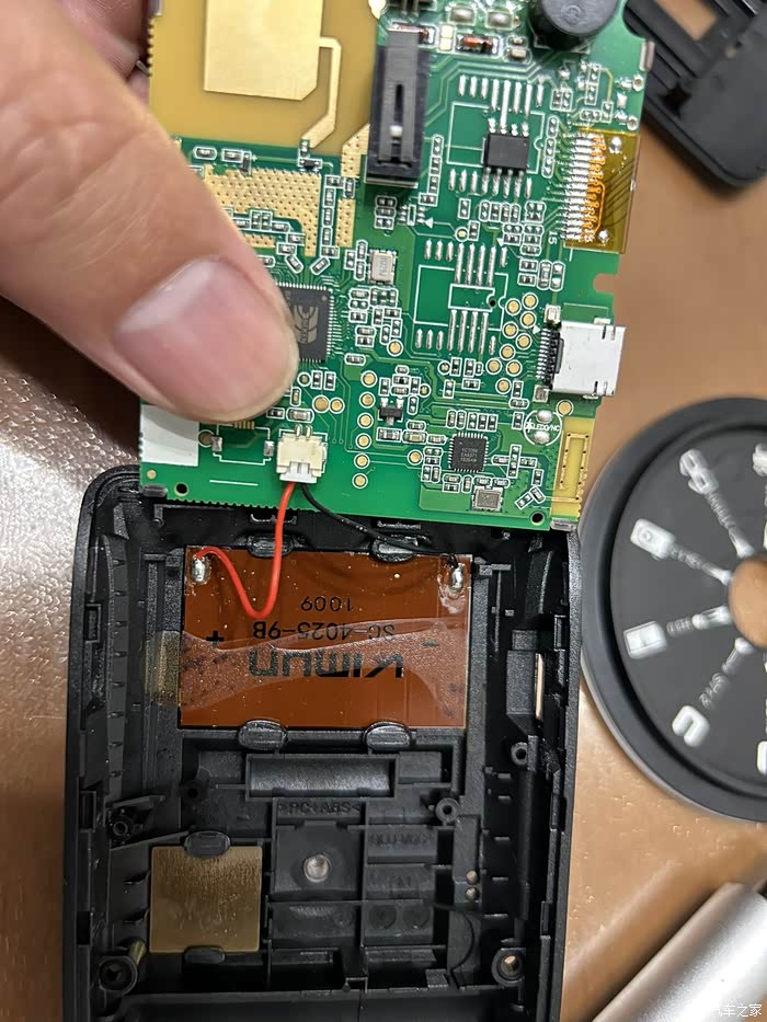

拔掉太阳能插头,这玩意不会是个假的吧
电路板

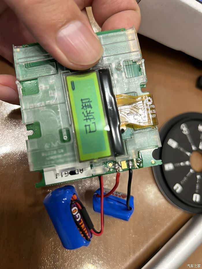

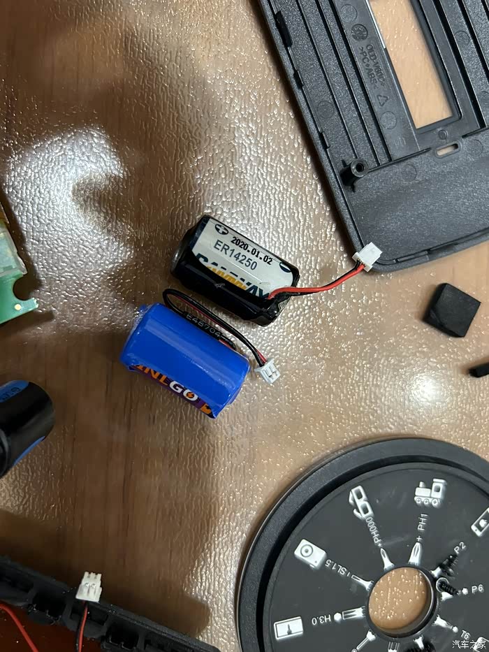

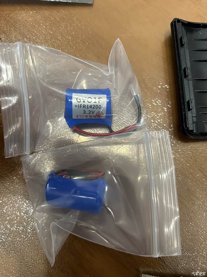

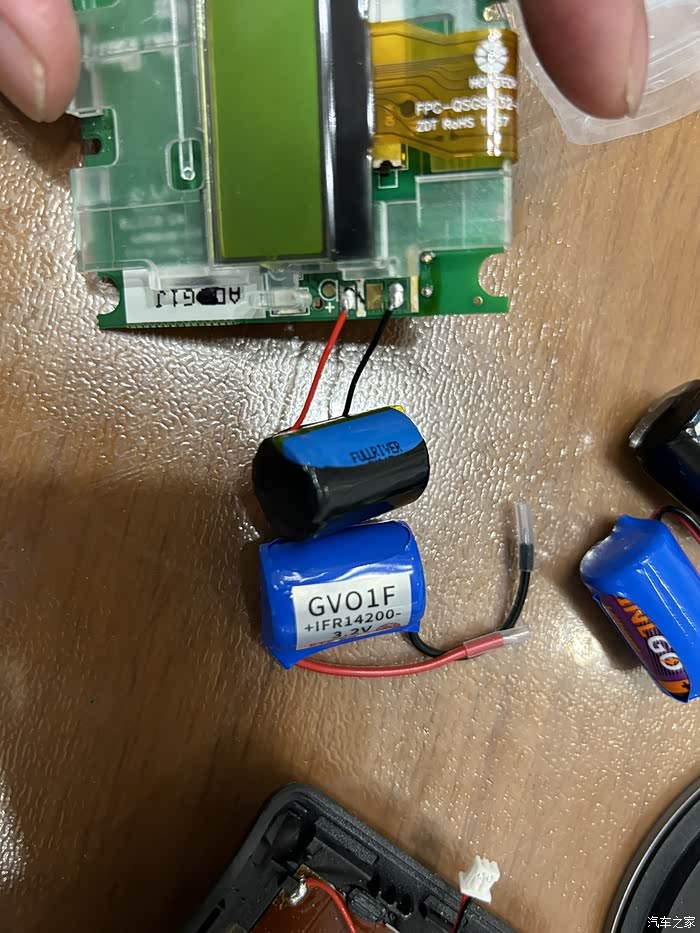

新到的电池和电容

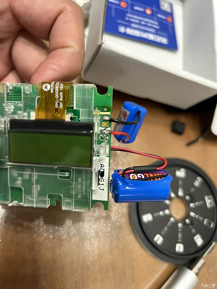

新旧对比一下,型号和插头一样,直接对插

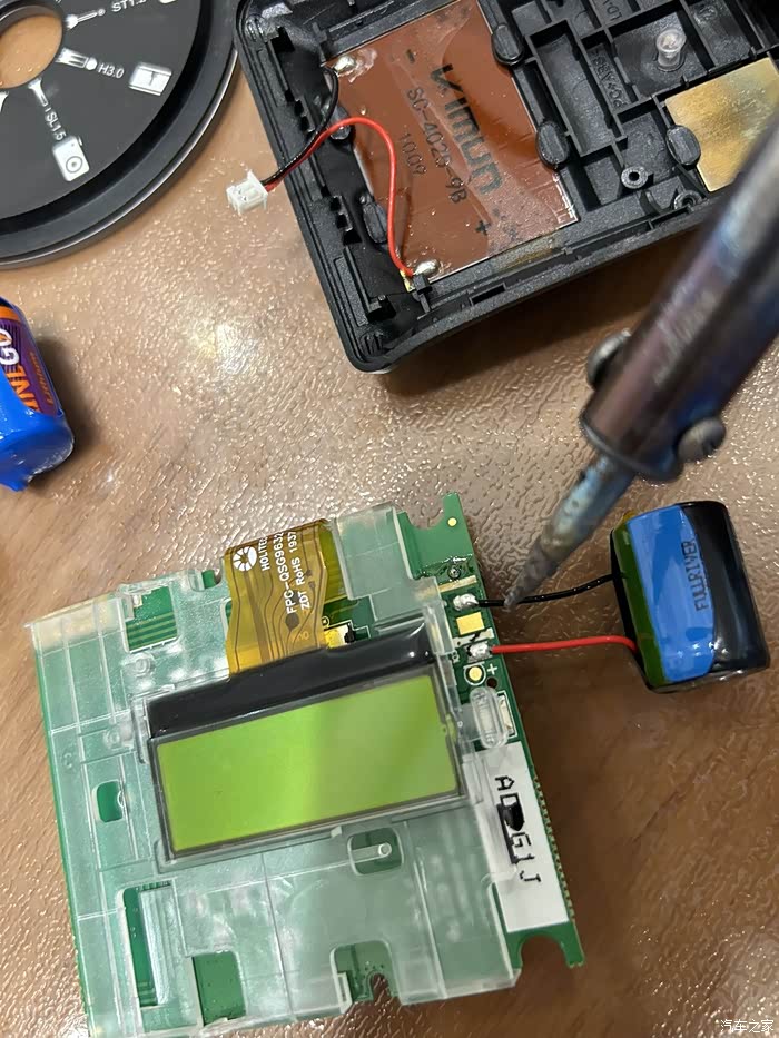

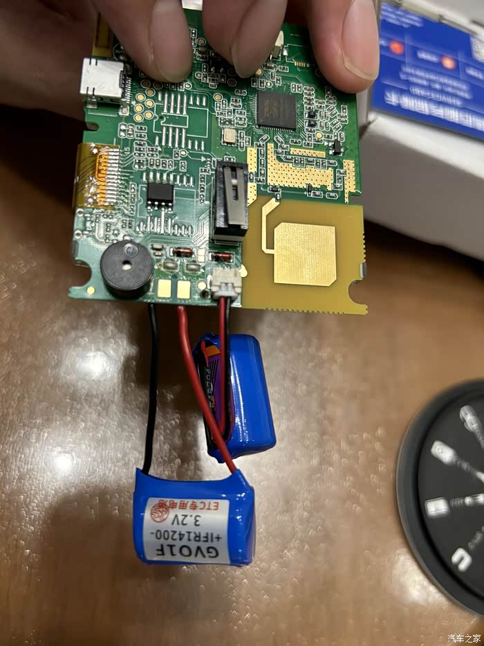

电容对比,电容是需要焊接的,新的电池线要比原装的粗一个号
上烙铁,拆下没电的电容

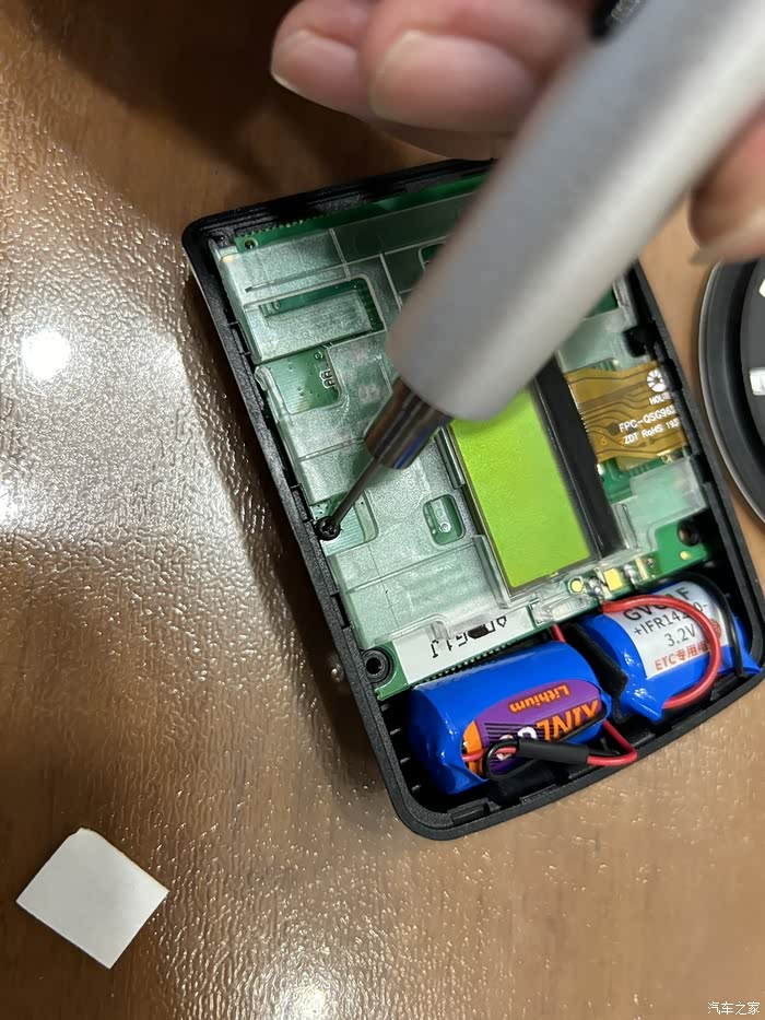

焊接好的样子,电池对插上

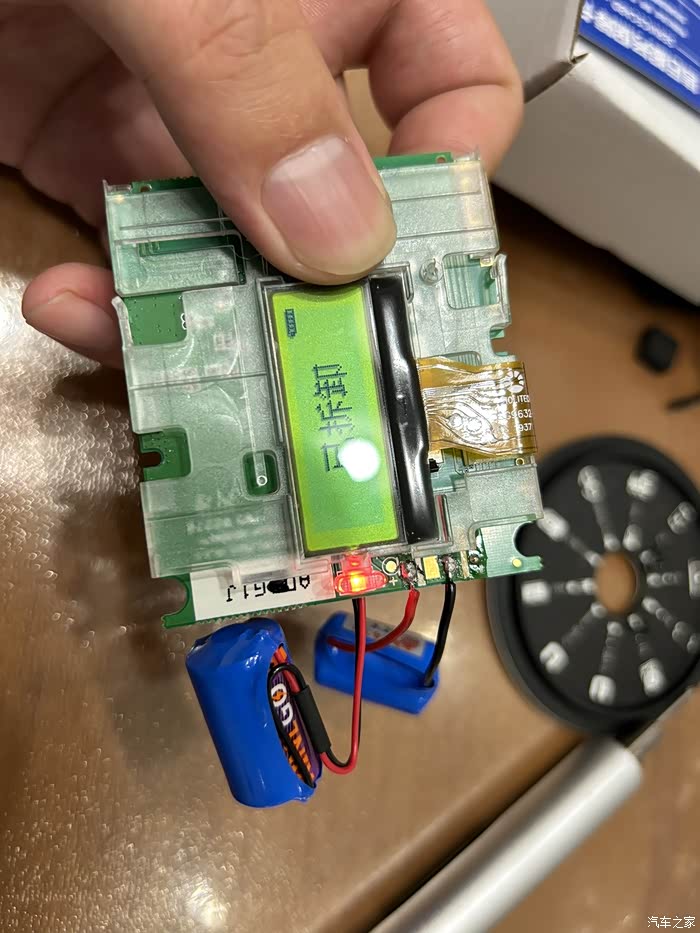

电池直接对插
新电池换好就有显示了
上电测试完毕

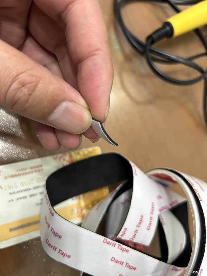

裁一块单面胶贴在电池上避免晃动异响
电路板拧回螺丝
再贴一条单面胶
扣上外壳
拧好外壳的2颗螺丝

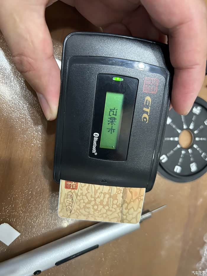

插卡试一下,完美解决
贴上背胶,等一个阳光明媚的天气装到车上,重新激活设备就行了
