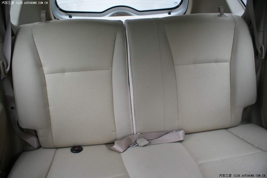

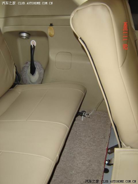

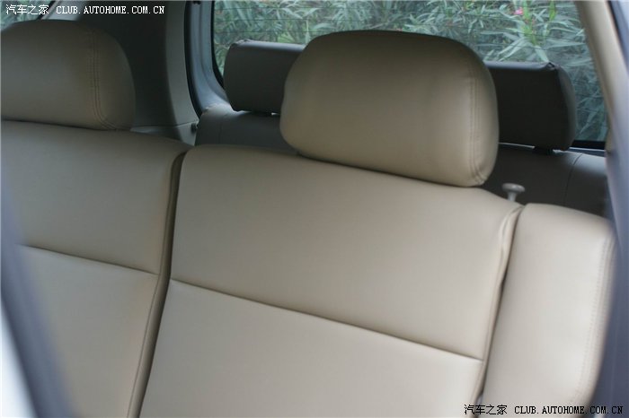

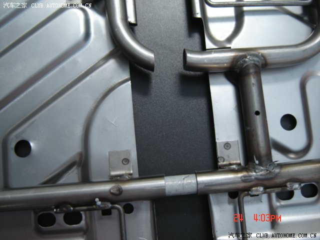

当时,后排是一体的,决定自已改成4-6的。
原贴见:最低配骊威改装之路系列(一) 后排座椅http://club.autohome.com.cn/bbs/thread-c-522-2498423-1.html

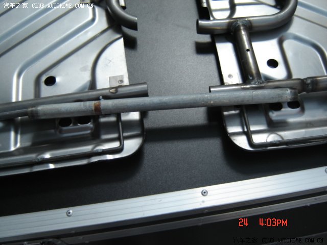

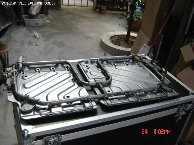

拆了海棉之后
本来的铁板已是四六分的了,只不过中间的铁条没割开而已,自已开了就行了,再找一支没用的四分水喉通.
不要太长,直接塞进.

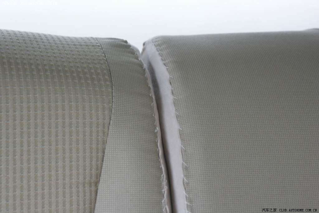

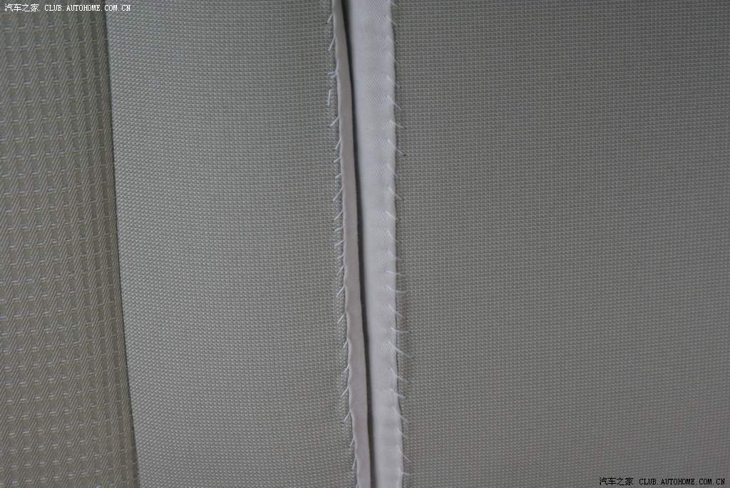

将面布沿四六线割开,再包上,边上用米色的布缝上(我是用一条米色旧裤子).完成!

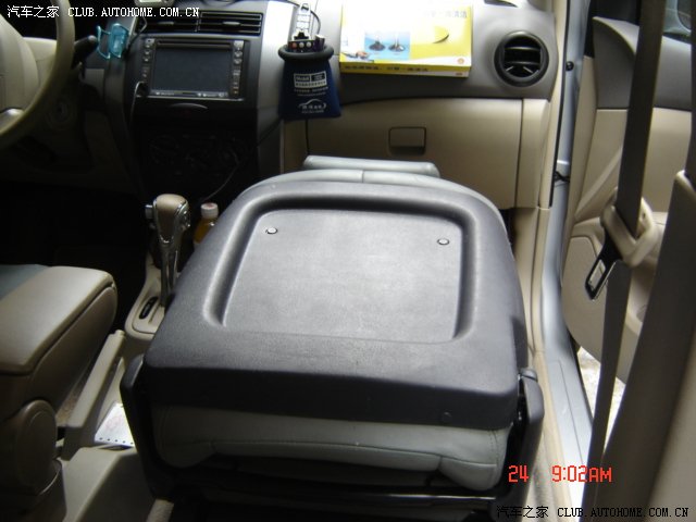

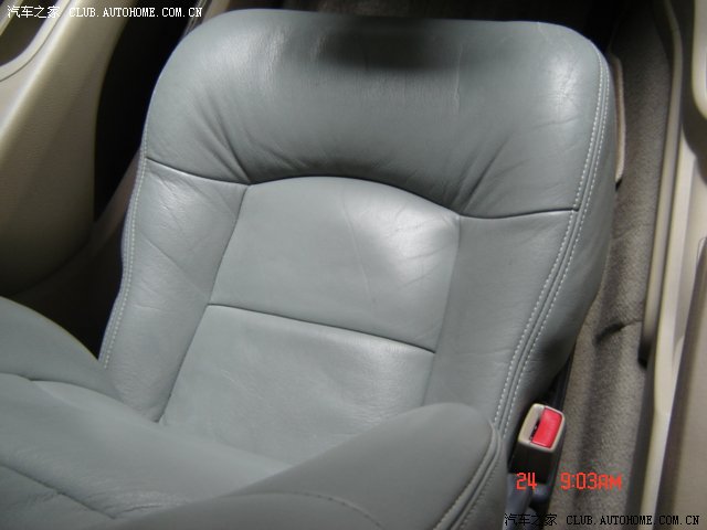

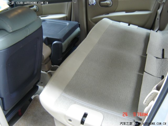

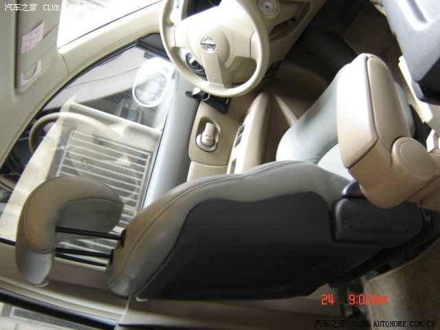

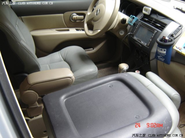

第二波:由于我有时要放超长的东西,觉得前座不能向前放平,不方便,于是前座也改了。
原贴:发新贴,看改装,不多说!http://club.autohome.com.cn/bbs/thread-c-522-2422776-1.html

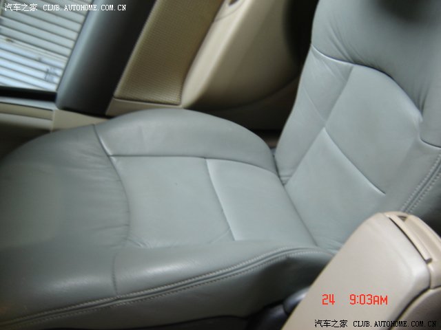

折叠的前座椅,原GL8的中座,¥1000,平时要放点长的东西,将前座改成可放倒的,最长可放2米7。          放倒后的效果      前后排放倒的效果。

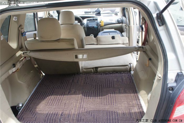

第三波:不但将后排改成带轨道,可以前后的,还可以变成车床,更是加了第三排,成为了史上第一辆正式版骊威七座。
原贴:最低配骊威改装之路系列(二) 骊威改骏逸(七座车床骊威)http://club.autohome.com.cn/bbs/thread-c-522-2944898-1.html
之前将整体的后排改成46分割的,但还是不满意,最后一下狠心,直接改成骏逸.七个座,改成前后翻,变车床.

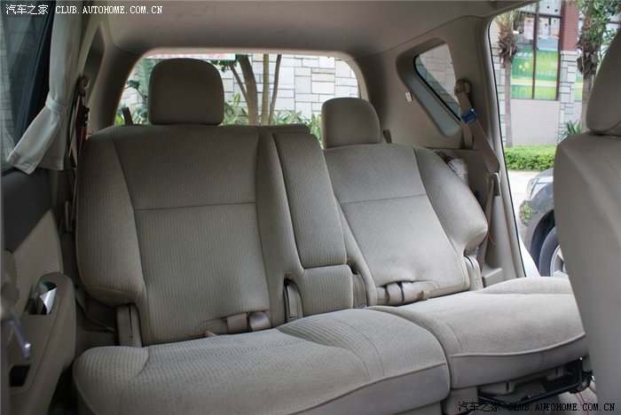

全景,其实是拍不到全景的,因为改了之后最后排是看不到的,只能看到两个头枕.

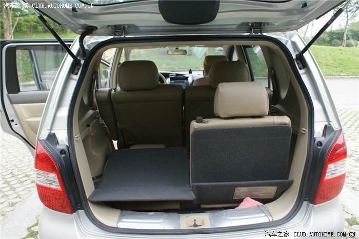

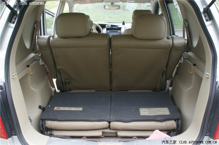

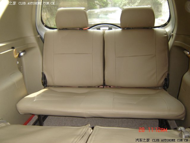

先看最后排吧,这是改七座中最引人注意的.

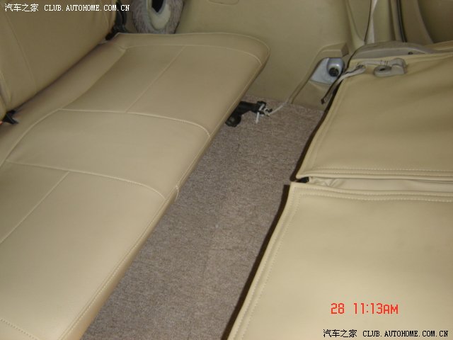

补上最后排效果和腿部空间效果
最后排还可以放得更低,增加置物空间.

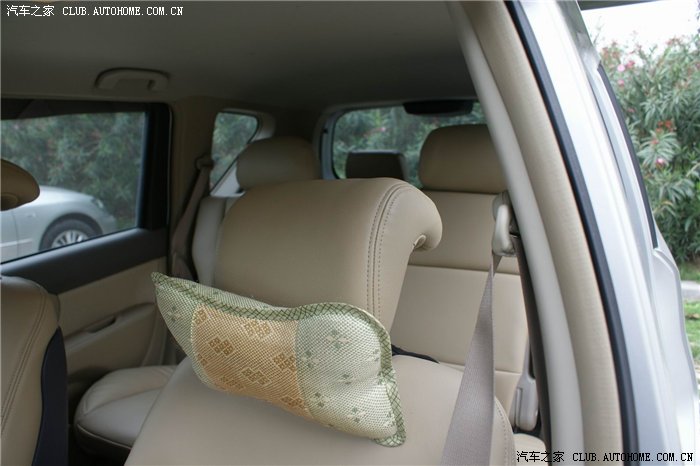

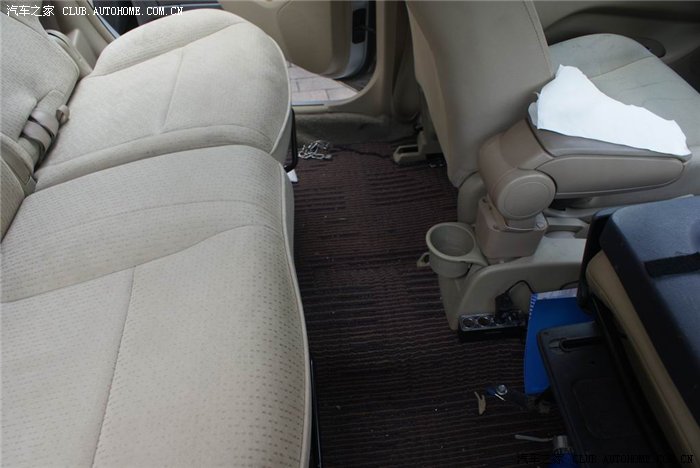

中排座.
中排座靠背可调,长途应该更舒服了.
中排座可以前后翻

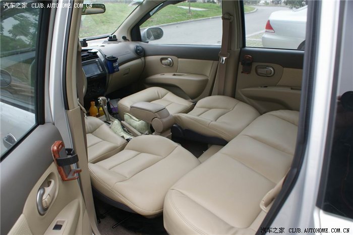

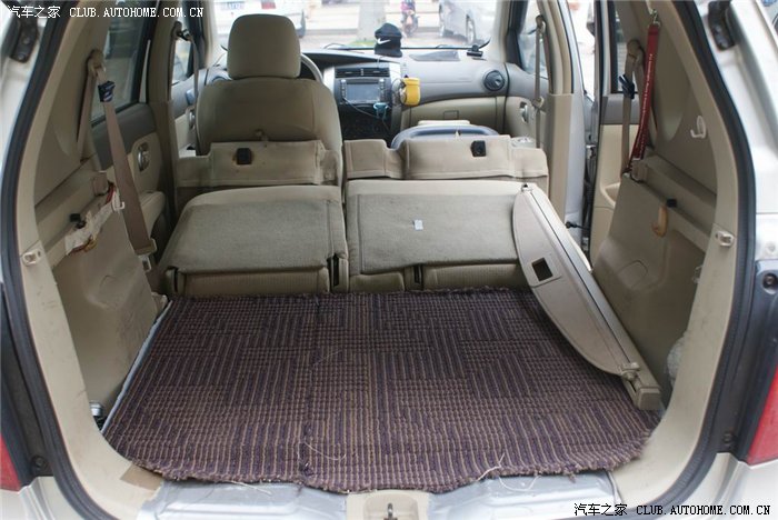

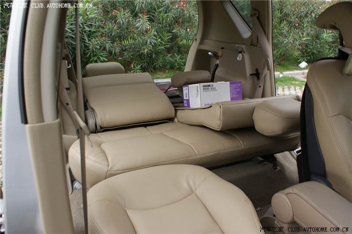

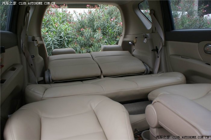

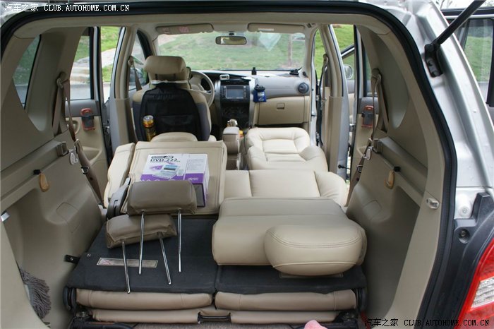

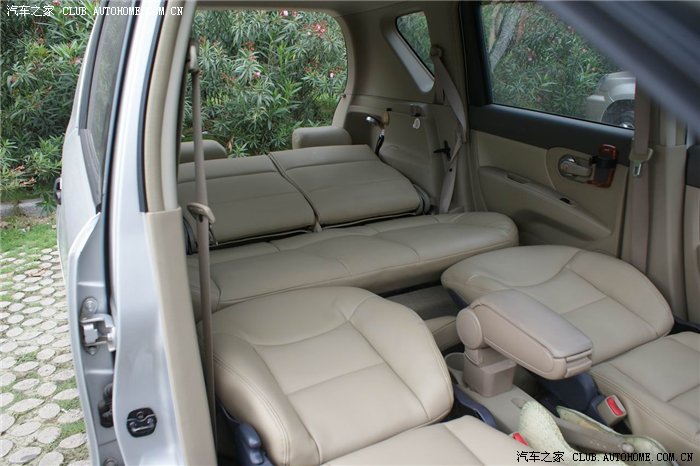

最后最重要的是------------------车床了(建议只睡一个人,原因有二,第一车子小了一点,只有1米2宽,第二睡两人的话,要是其中一个放一个屁,肯定被另一个扁死了)
以这个效果,姚明和叶丽都没问题,长度没问题足有2米8的长度,就是宽度可能不太够.

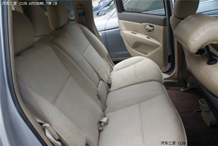

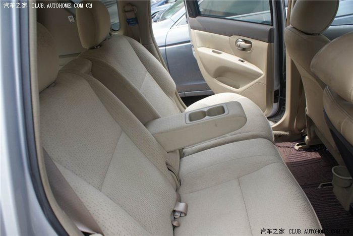

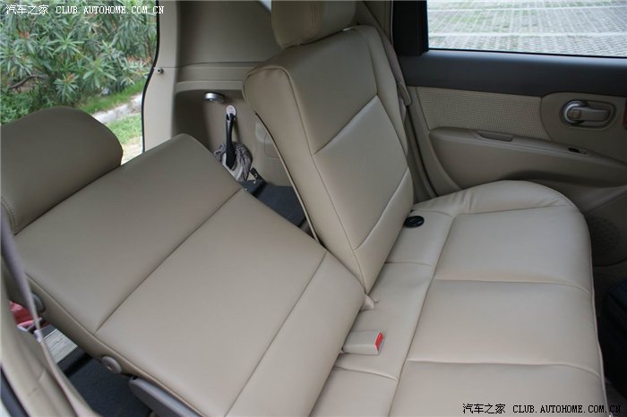

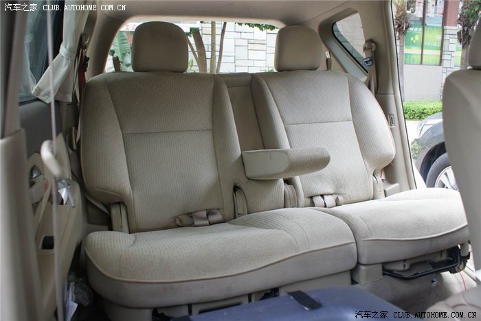

第四波:后来无意中发现了骏逸原厂的中排座,贵是贵,但上瘾了,还是买了下来。
原贴:最低配骊威改装之路系列之四(后排原厂座椅改装)http://club.autohome.com.cn/bbs/thread-c-522-6750022-1.html

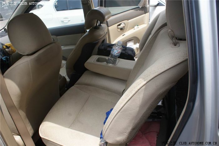

和原装的差不多样子
扶手可以放下来
靠背可以调整

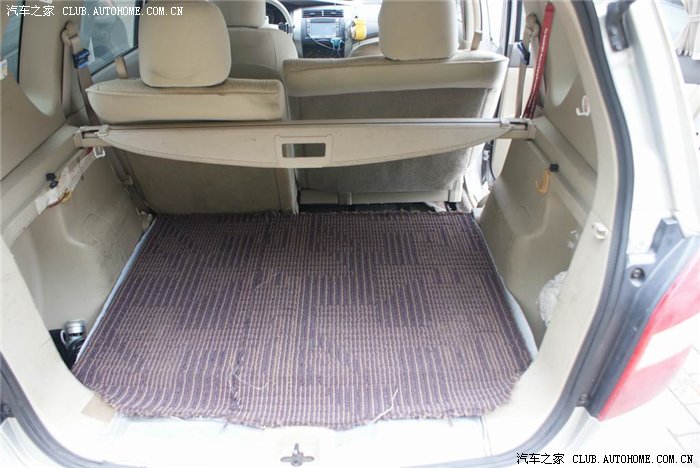

退到最后时的腿部空间

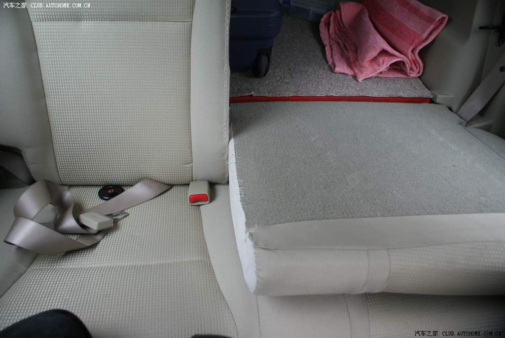

没向前靠时尾箱空间
单边向前
整体向前
整体全向前之后,没法座人了。
单边放倒
全放倒
