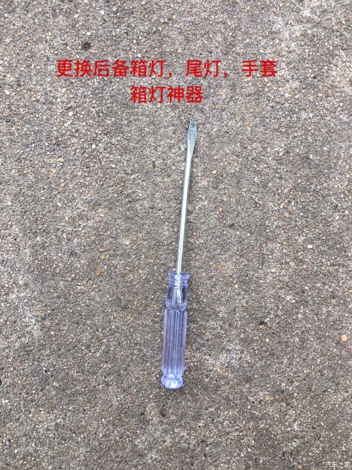

!更换过程很简单,下雨天更换的就没有来得及拍照片,下面照片部分借用车友BMW白马汇图片,只需一把平头起子,都可以更换掉,倒车灯在某宝买的时候卖家赠送了一把6角起子拆后尾灯用的

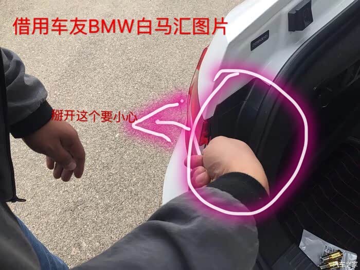

!车友们更换后倒车灯的时候注意拆尾灯时边上的黑色护板尽量小心一点
,因为里面是卡扣式的,加上天气寒冷比较脆容易断裂

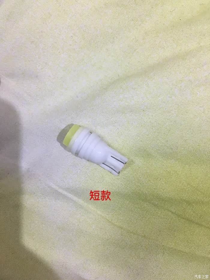

,牌照灯在购买的时候选择短款的,长款不太好装上!不太会排版各位车友凑合看看吧!

掰开这个要小心

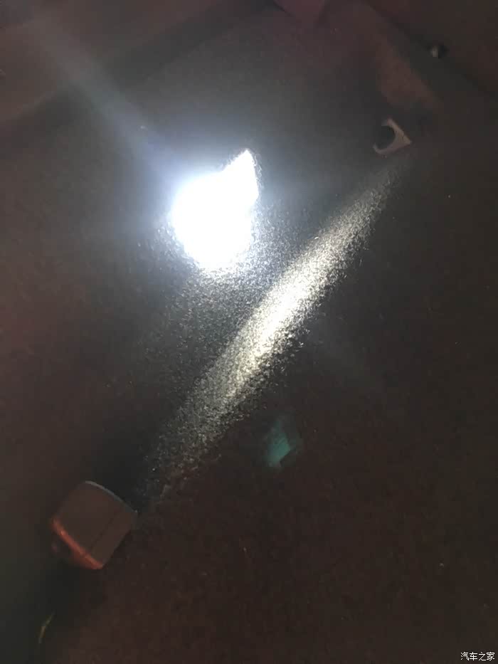

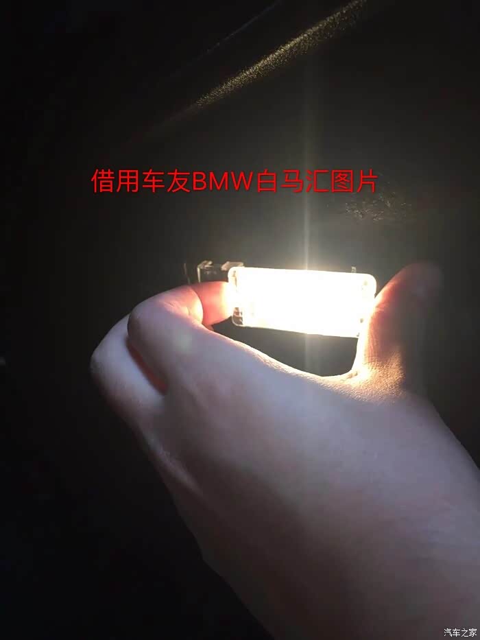

装上后的效果,白天不太明显!
借用车友BMW白马汇图片

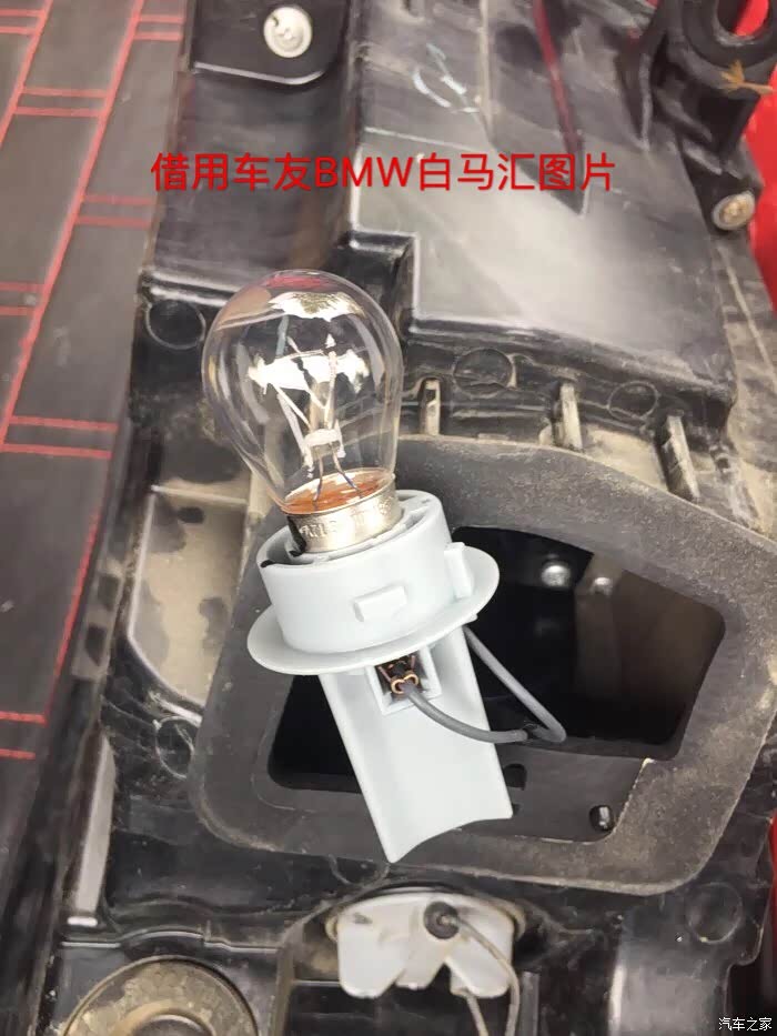

借用车友BMW白马汇图片
亮瞎眼了

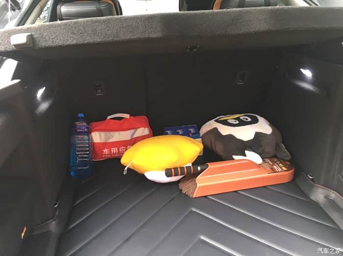

后备箱还是挺干净的
某宝买的短款灯

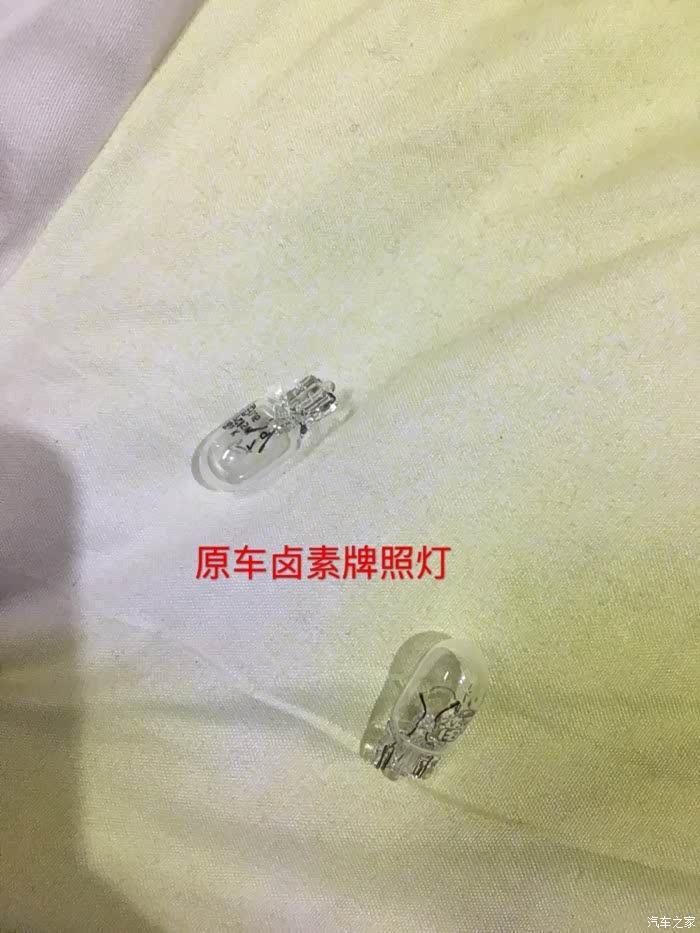

原车卤素

平头起子
