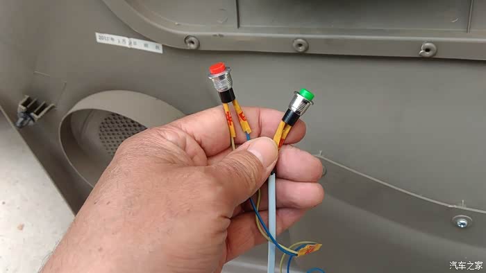

在某宝买了两个门铃开关,自复位的,便宜,一个六毛多,没有买带灯的,不想破线安装

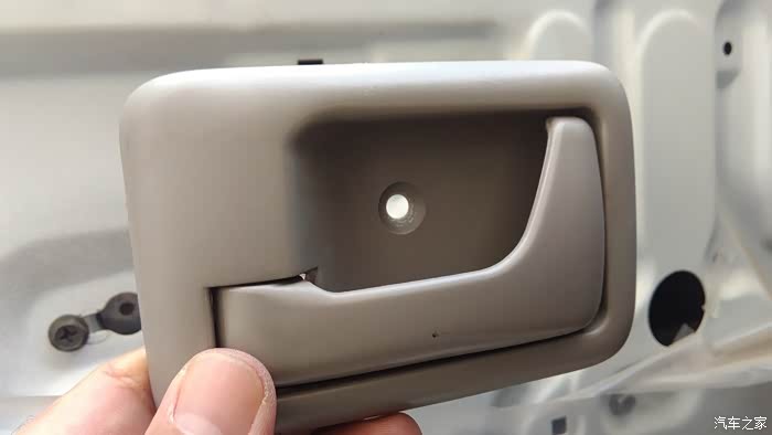

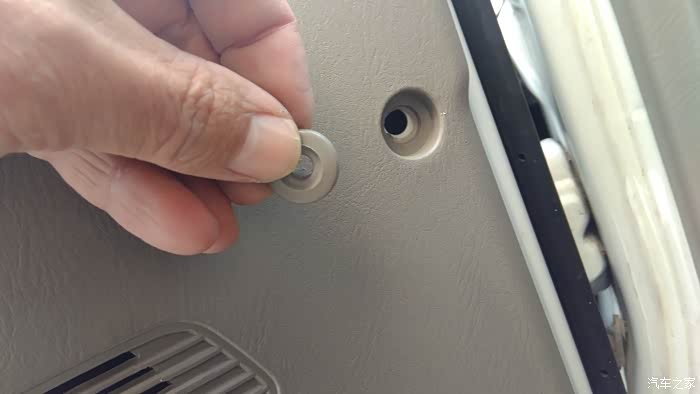

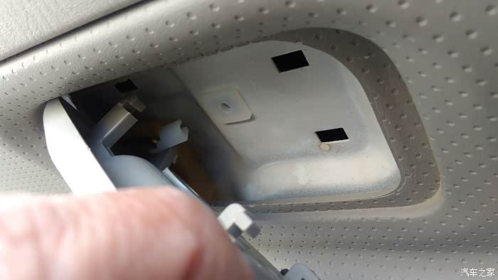

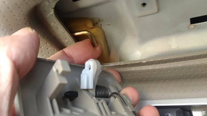

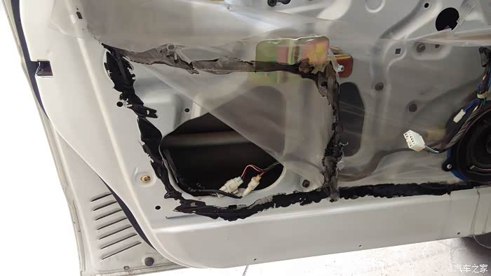

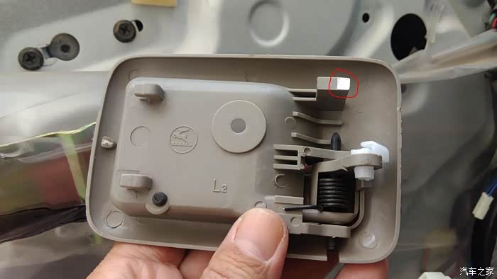

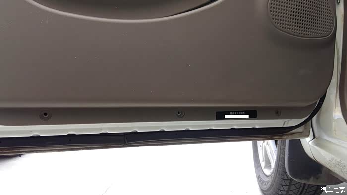

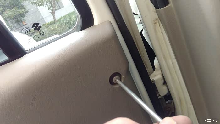

拆门了,这个最不好取了,没拆过门,也没见别人拆门,真是瞎子过河啊
这个地方坏了,买502又给粘上了
门的左下角

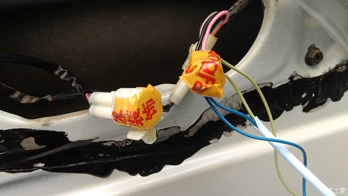

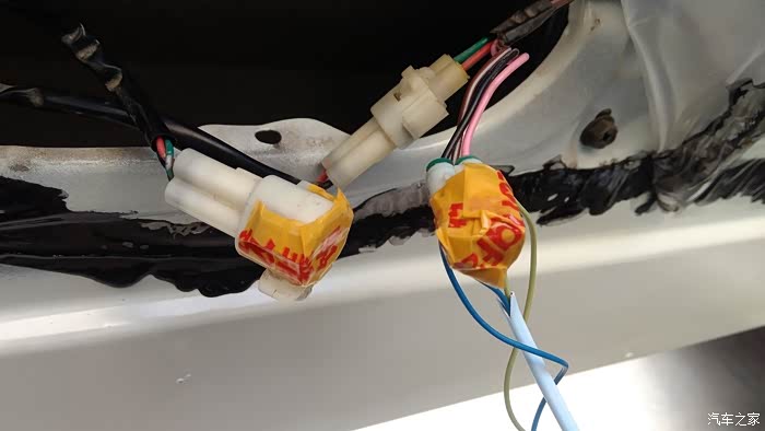

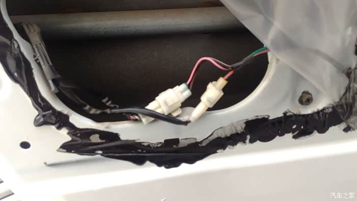

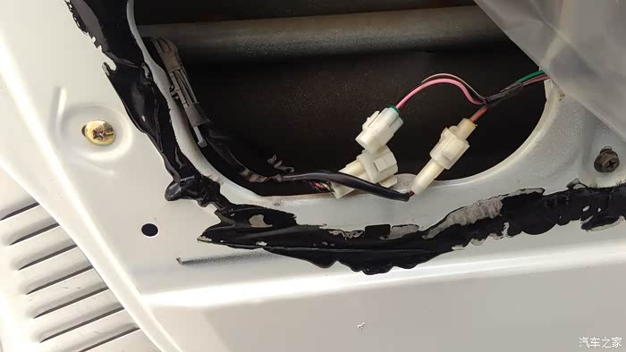

找到线了

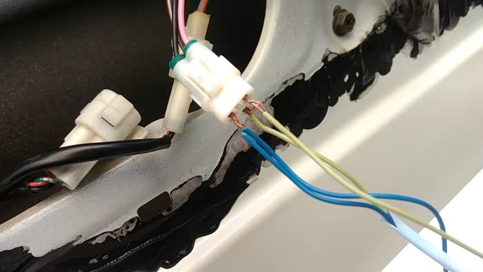

三根线的就是,扒开线头

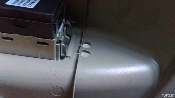

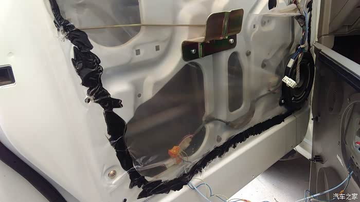

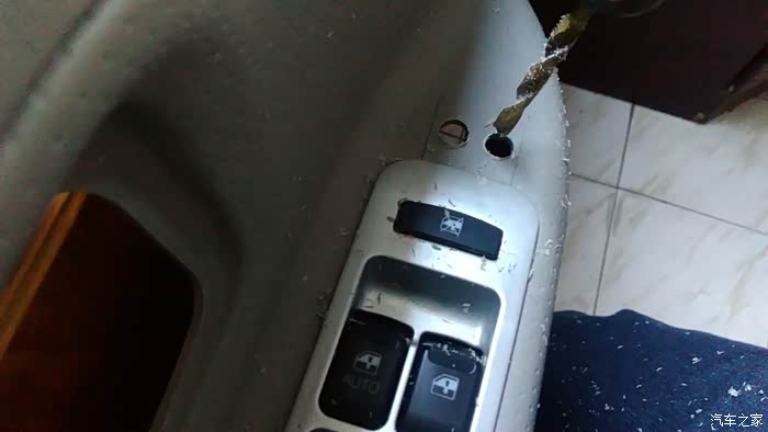

门板上钻洞
安门铃开关10CM的洞就行
这是下面的图片,钻的再往右一点就好了

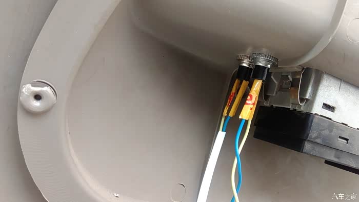

开关接线
安装开关
接线了,红开关一根线接粉红线头,做关锁键,绿开关一根线接棕白线,做解锁键,两个开关的另外一根线串联接黑线,没破线,都直接插到插头里了
用胶带固定线头
这头也给他封住
防止意外,给它粘结实

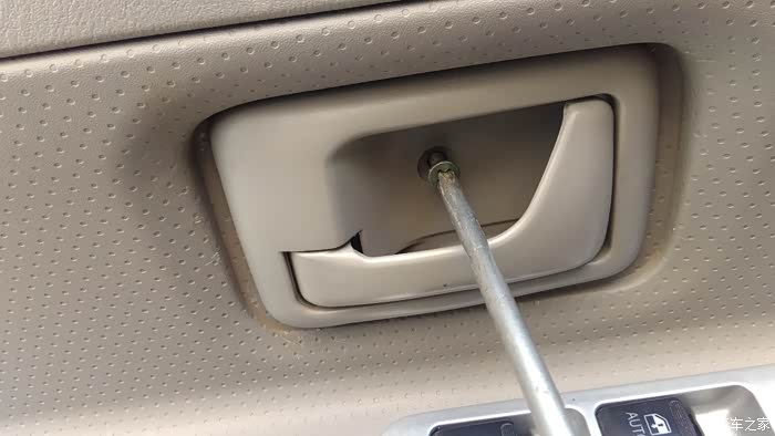

门扣上后,先装它,最不好装的
终于安上了

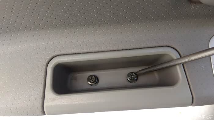

上螺丝
这里还有两个
下面三个
这里一个
这里是塑料螺丝,总共7个螺丝

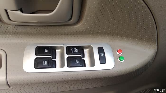

装好后的样子,红的落锁,绿的解锁,试了下挺好用的,10码以上自动落锁
