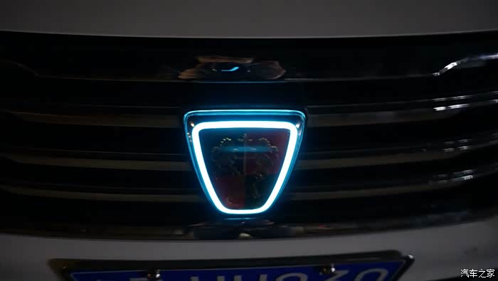

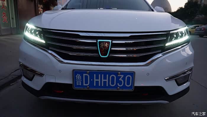

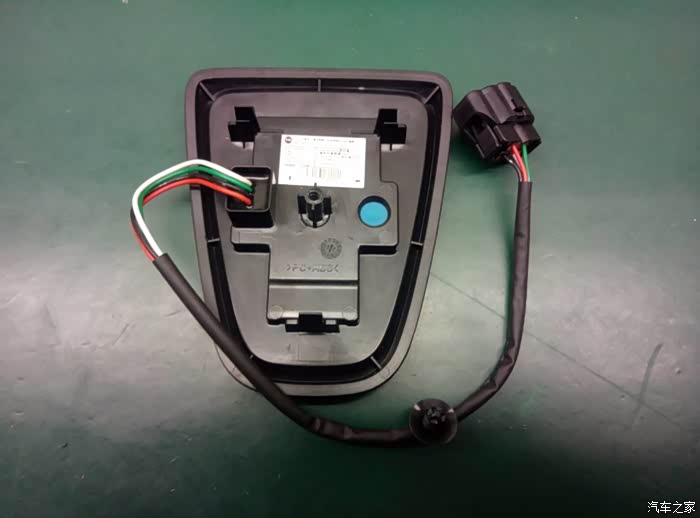

erx5中网标改装部分

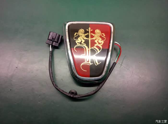

改装原因是因为喜欢erx5的呼吸灯,但还担心改前杠影响年审,来回拆装太麻烦,索性改个标志性的呼吸灯玩玩吧。
在上海的朋友给帮忙发来的。
成色很好,没有任何划伤,棒棒的。

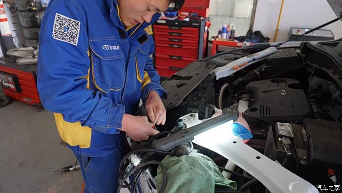

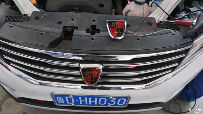

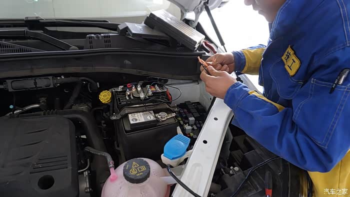

接电测试亮不亮。
经过几番研究,找对了接线方式.
因为不想破大灯线,所以接线接到电瓶的负极和保险丝上面,点火就亮。
正常点亮,没问题,有几秒延迟。
正常点亮,没问题,有几秒延迟。

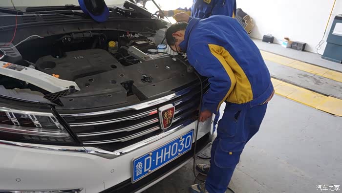

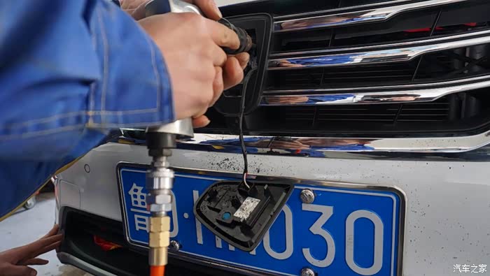

测试完毕,准备拆中网标。

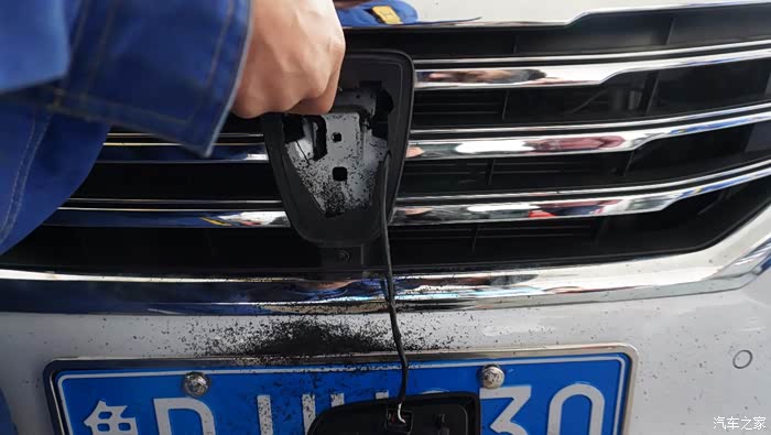

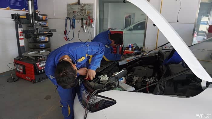

一个人不好施工,两个师傅同时开干。本来想拆中网的,但因为天冷,师傅怕拆断了卡子,所以只拆了中网几个螺丝,可以把手探进去就行了。最后直接把原车中网标撬下来了。
穿好线,正在切割原中网太卡槽的部分。ERX5的呼吸灯中网标比原车的要小一圈。
切
接着切
大体切成这样就行了。因为原车中网标是平的,必须把原位置卡槽部分全部切掉才能把ERX5的中网标塞进去。
新标贴上3M胶。
修边。
师傅很认真,追求完美。
恢复中网螺丝。

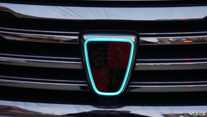

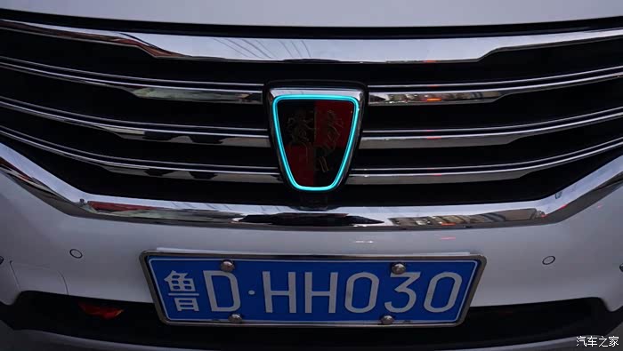

傍晚远照。
傍晚近照。
傍晚特写。

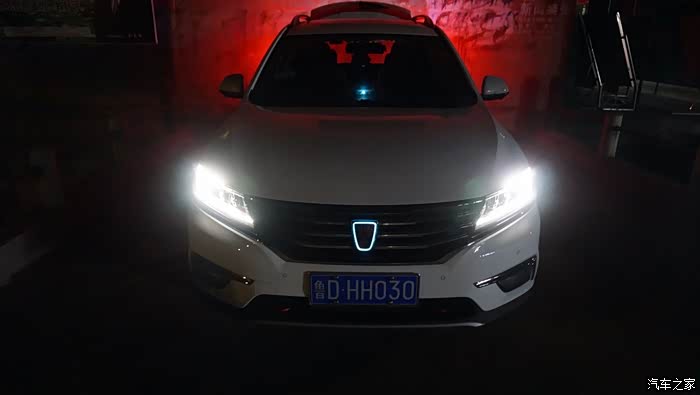

夜间远照。
夜间近照。
夜间特写。收工,过程坎坷,结果满意。

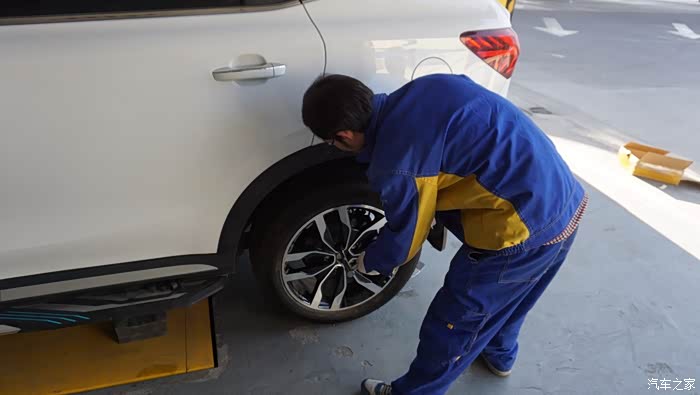

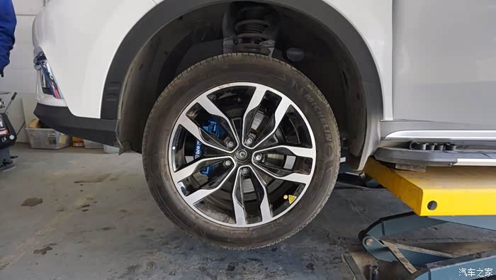

胎压监测部分
虽然原车自带所谓的被动胎压监测,但心里还是没底,装个实时监测的比较直观。

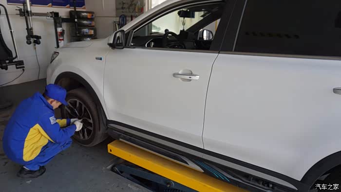

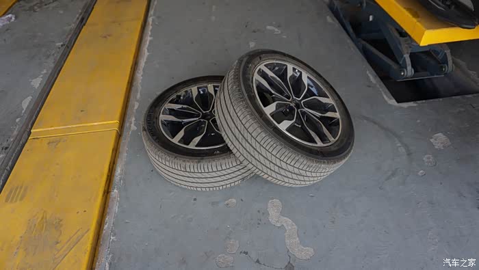

师傅正在拆轮胎,我在旁边偷拍。
拆下来的轮子
用扒胎器扒胎,因为是内置胎压监测器,只是换气门嘴,没必要把整条轮胎扒下来,方便安装就行。
为了确保行驶安全,开始做轮胎动平衡,很专业。
做完动平衡恢复原状。
店长同志正在设置胎压监测显示器,作为店长啥都懂。点赞。
安装成功,显示胎压与实际胎压相差不多,还是挺准确的,以后心里就踏实了。

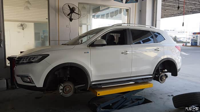

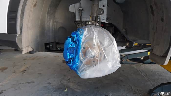

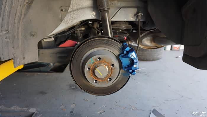

卡钳喷漆部分

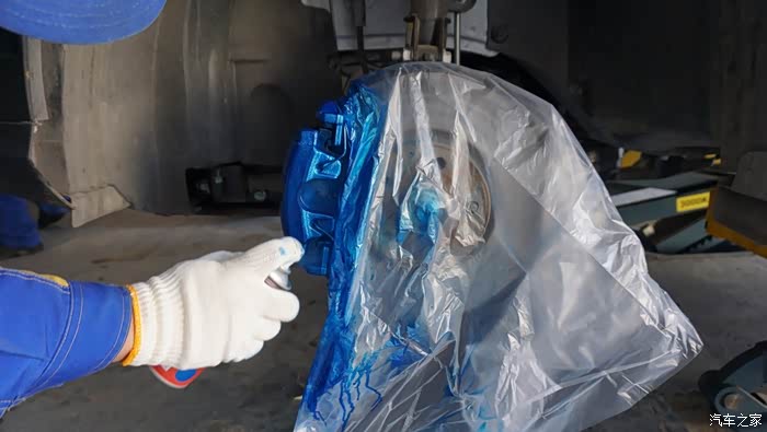

之所以想卡钳喷漆,是因为轮胎都扒下来了,闲着也是闲着,喷点漆,调调情。
轮胎扒掉后的样子。
做好防护,开喷。
天冷,漆干的慢,等了好久。致敬在寒冷中服务大众的服务工作者,你们辛苦了。
颜色不像红色那么骚气,但我觉得还行,个人比较喜欢蓝色。

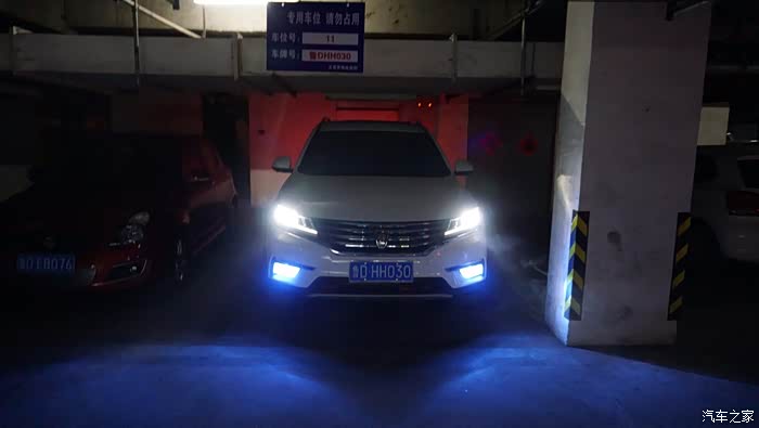

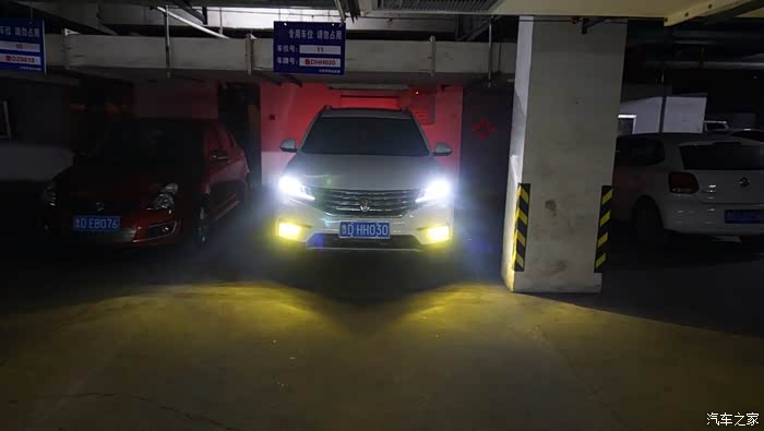

冰蓝+黄金眼雾灯部分
改雾灯是因为晚上开车的时候看到过一辆车的雾灯是改的冰蓝色,挺漂亮的。顿时心动。后来又觉得遇到有雾的天气冰蓝色没什么穿透力,就选择了冰蓝+黄金眼这一款。夜间行车用冰蓝,雾天行车用黄金眼。
冰蓝色雾灯开启。
黄金眼雾灯开启。效果很满意,配合LED大灯,味道十足。雾灯插头与原车对插,无损安装。

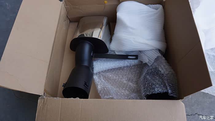

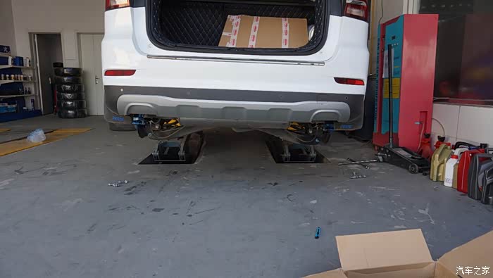

尾喉改装部分

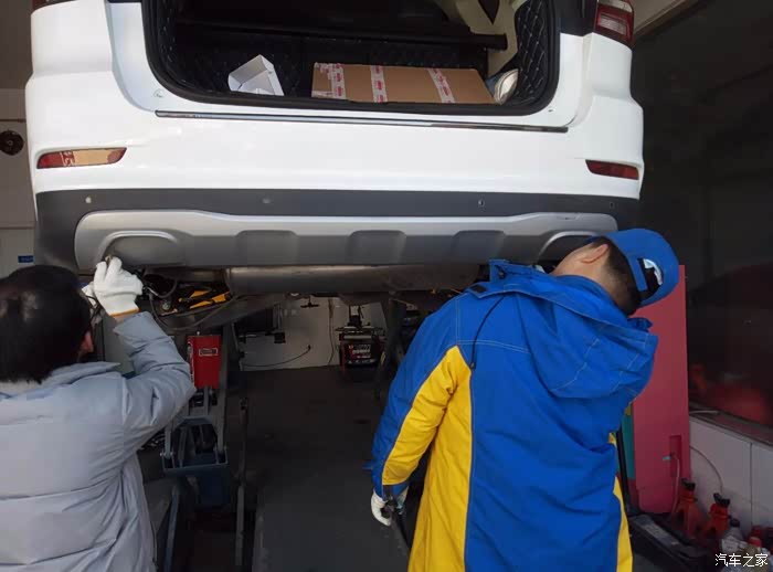

改装尾喉完全是因为原车尾喉太LOW了,根本没有十几万车该有的样子。本来想直接换30T的尾消总成,一个700块,奈何害怕以后验车还要换回来,就买了个后接的,效果虽然不如30T原车的尾喉,但有总胜于无,最起码看得见冒烟了。
原车是这个样子滴。
师傅们正在用美工刀,一点一点切割,怕用切割机切出来不好看。唉,为客服着想,暖心啊。

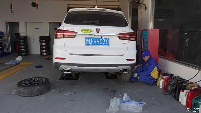

这是买的尾喉,做工不错,卖相不错,质量不错。
这是安装后的,感觉顿时高了一个档次。
