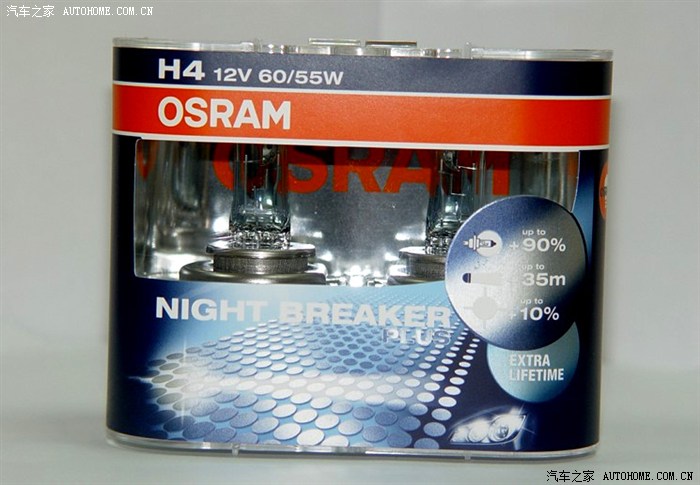

  这是欧司朗夜行者二代的外包装盒。
    选择理由是:它功率是60W/55W,和原车的功率一致,而起先想到要换100W的飞利浦比较,线路与大灯反光碗罩的安全来说肯定是原功率占上位。如果比亮度,有可能100W高于这欧司朗二代的,但我的目的在于比原厂亮,够安全行驶,而不是要与别的车辆拼光照度。如果那样,我就会选择疝气大灯,虽然化费五六百,但也在我的消费能力之内。

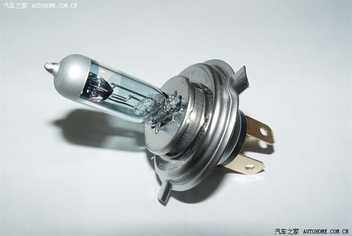

这是原车灯泡,我不知道是什么品牌的。
这是更换上去的欧司朗夜行者二代灯泡。

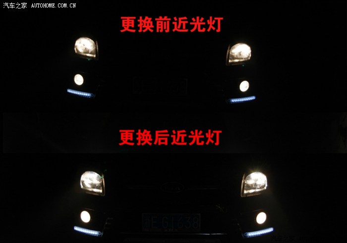

这是近光灯更换前后的比较。(我用单反相机手动设定的同一个曝光值拍的,这样可以保证灯泡照度的可比性)

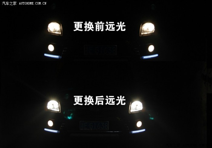

这是远光灯更换前后比较。(拍摄方法和近光灯一样,都是同一个曝光值)
