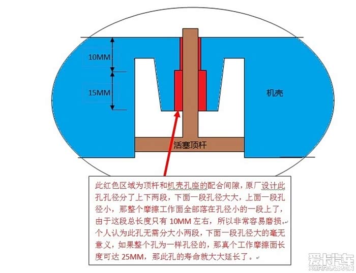

进修理厂解体变速箱,发现问题就是:变速箱中壳2-4档制动活塞孔磨损(见图)导致变速箱动作时机不正确而造成严重非正常磨损!!!(活塞孔是铸铝的,不耐磨---设计缺陷!!!)
修理方案就是:1、更换所有摩擦器件;
2、安装一个美国公司专门生产的铜套(把变速箱中壳2-4档制动活塞孔开大,把铜套镶进去)。
(有许多朋友更换了变速箱壳体,但没有解决根本问题)。
花了4500大洋、4天时间故障排除。
修理方案就是:1、更换所有摩擦器件;
花了4500大洋、4天时间故障排除。
