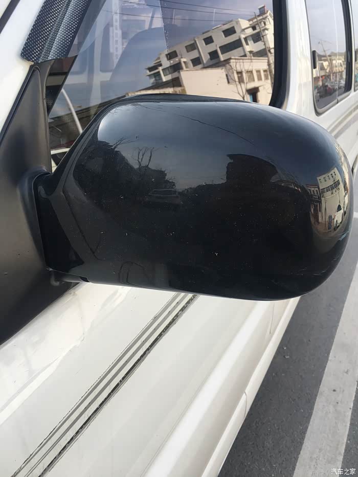

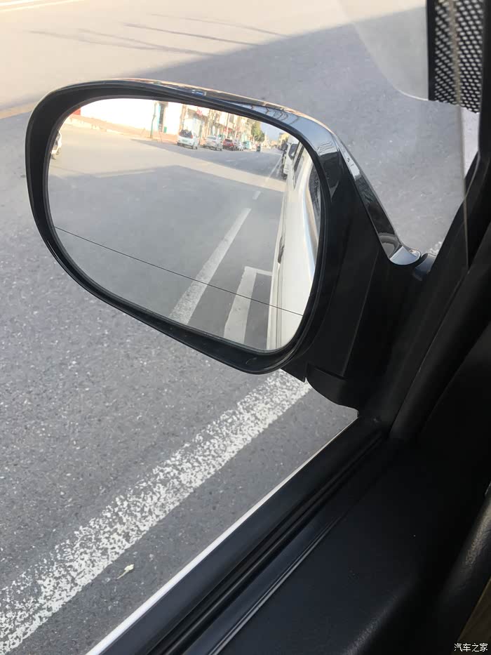

黑色后视镜配白车身视觉不错,满意!

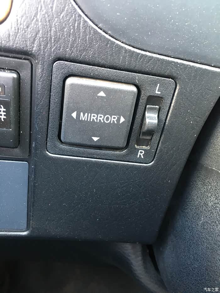

改的可以电动调节,很方便。
新快运有默认的开关孔

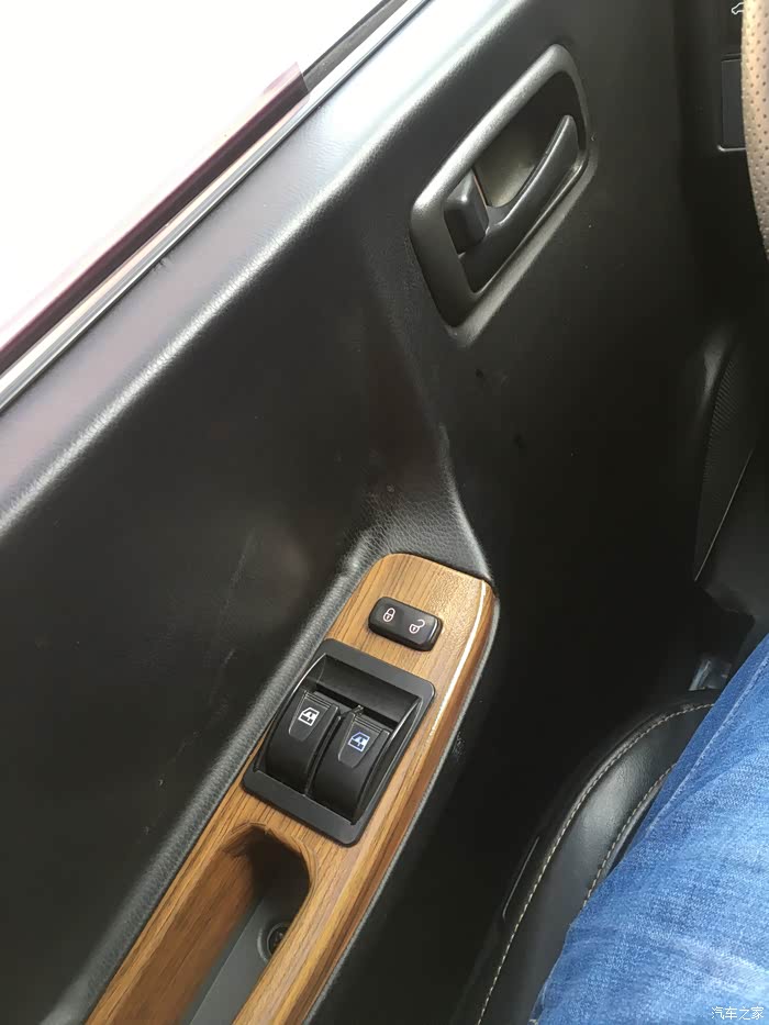

电动窗那是必须要有的,车门锁开关也必须是标配

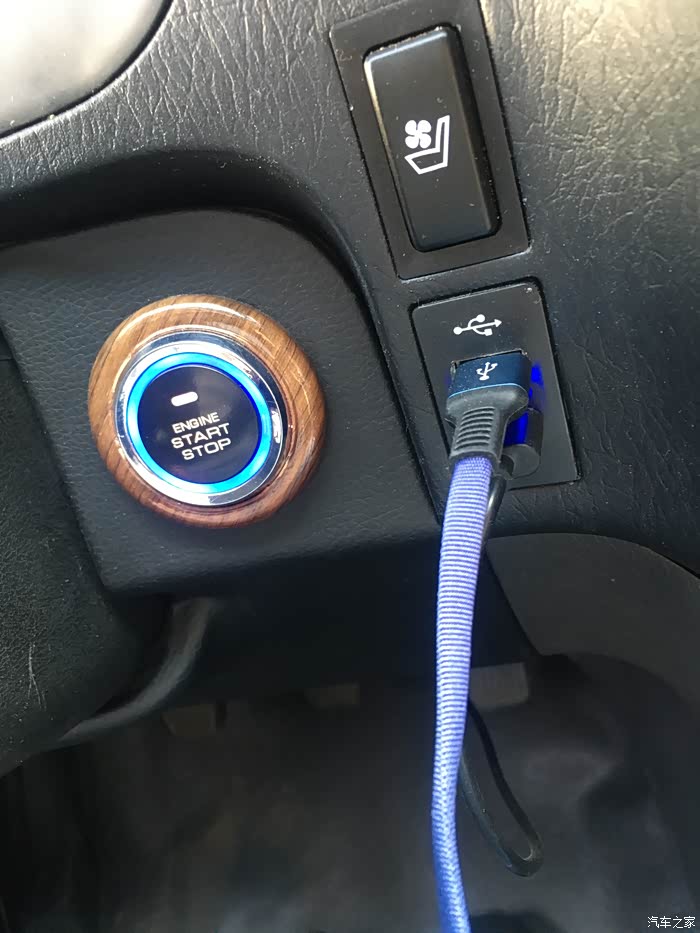

一键启动,也是标配中的标配,新快运无需另外打孔,直接就可以安装到钥匙孔位,非常省事,位置好***就出来了!还加装了座椅通风开关,两个USB供电,可以充手机等附属电子产品

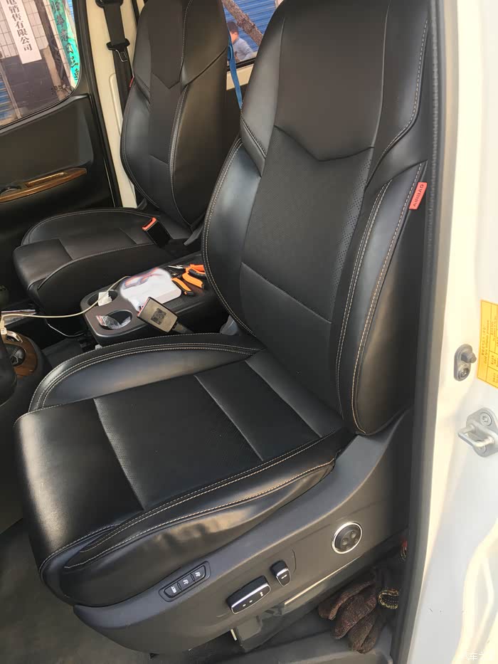

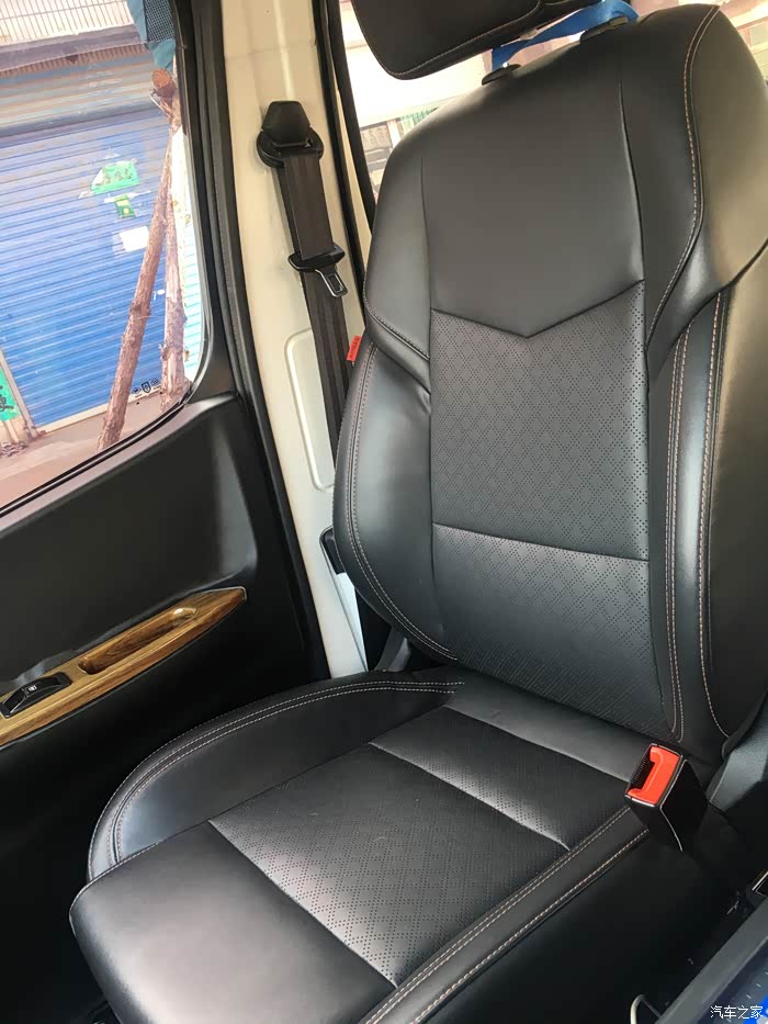

左后就是座椅的改装,电动调节6向,还加了腰脱,但是腰脱调节的浮动不大,冬天衣服穿多了没感觉,夏天还行,并且还装了座椅通风,夏天小屁屁凉凉的

副驾驶没有电动调节,手动前后调节。

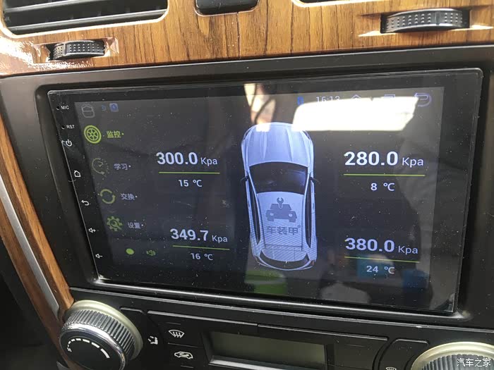

装的外置的胎压监测,内置怕以后没电换电池麻烦。
连接多媒体导航,实时监控,我的胎压显示不对,只有跑起来胎压才会显示正常值

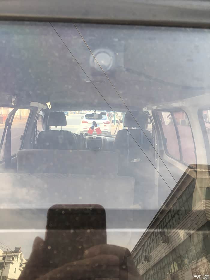

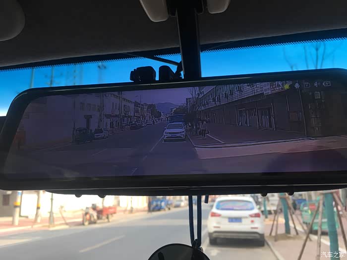

流媒体后视镜,前后双摄

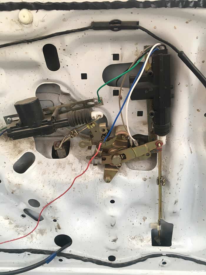

这是后门中控改装的图,特意拆开护板
前置摄像像素还可以。

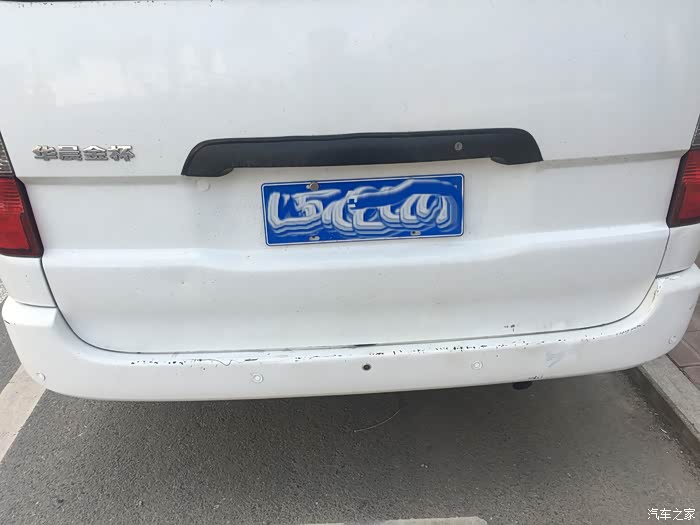

保险杠装倒车雷达,还有倒车影像。
因为装了流媒体前后录像,就把后摄装在后玻璃上边,并装在车内固定,以后在改一个后雨刮就完美了!
