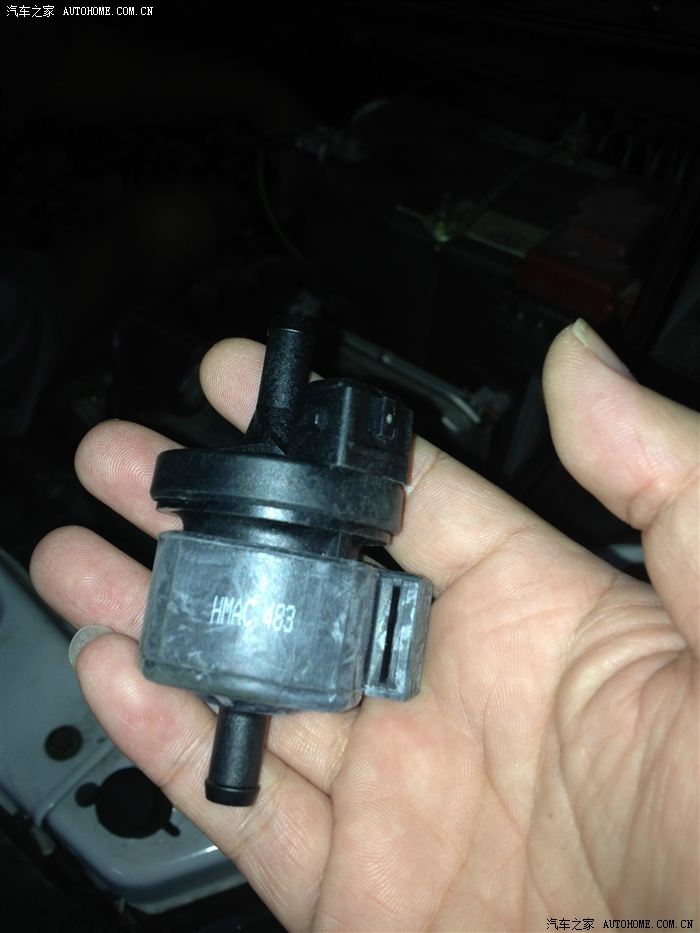

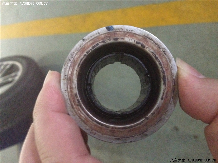

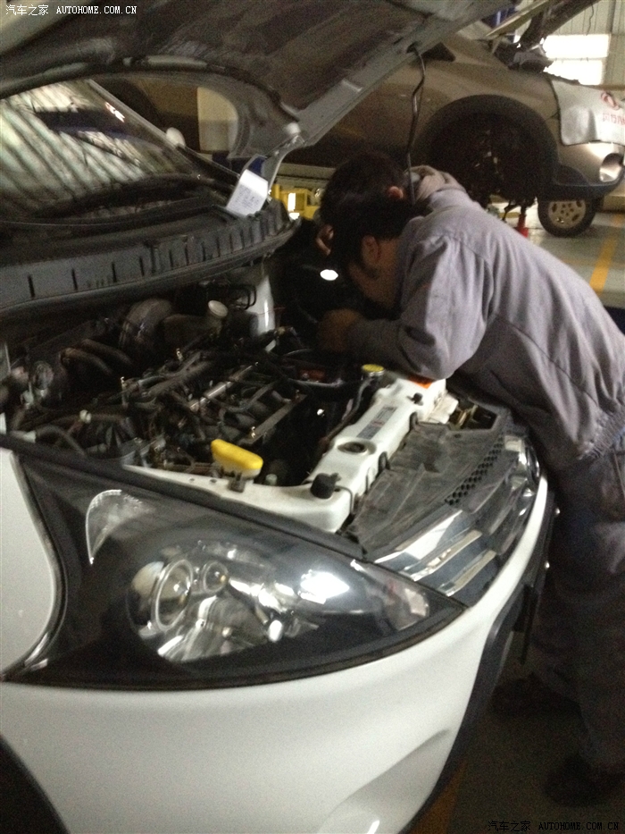

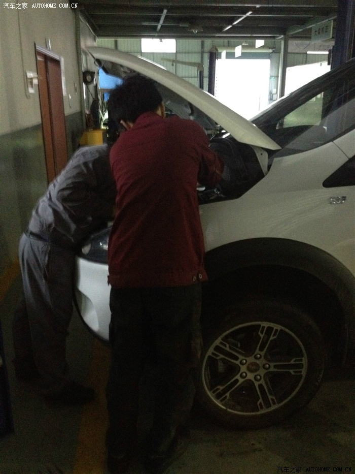

11月3日到4S,再次做了较详细的检查,第一个视频的异响是由于一电磁阀损坏所造成的(一颗悬着的心终于放下了,发动机没问题)。第二个视频是分离轴承所造成的。4S没配件,只好等到今天(11月10日)配件到了才去4S解决。更换分离轴承时间较长,中途又去吃了午餐,所以相片比较少(雨版,对不起了。)

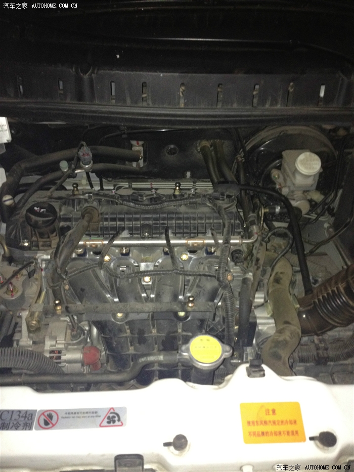

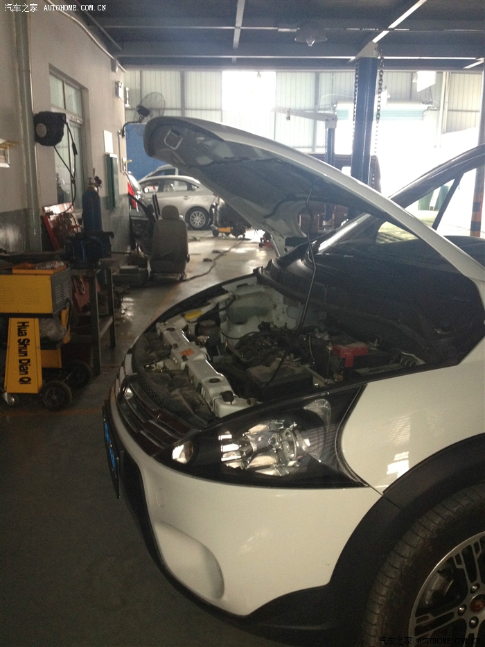

开仓更换配件。

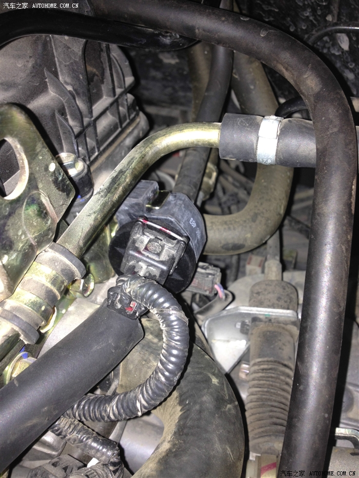

就是这个东东坏了,引起发动机哒哒响。
电磁阀

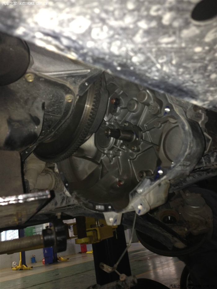

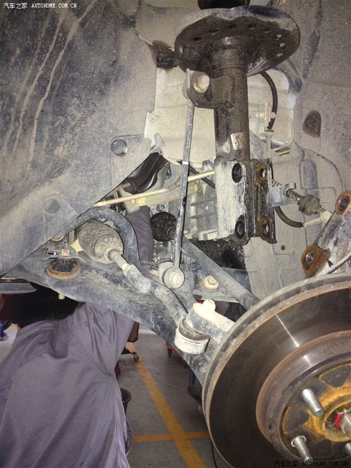

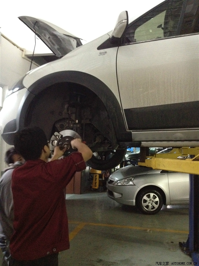

拆变速箱。

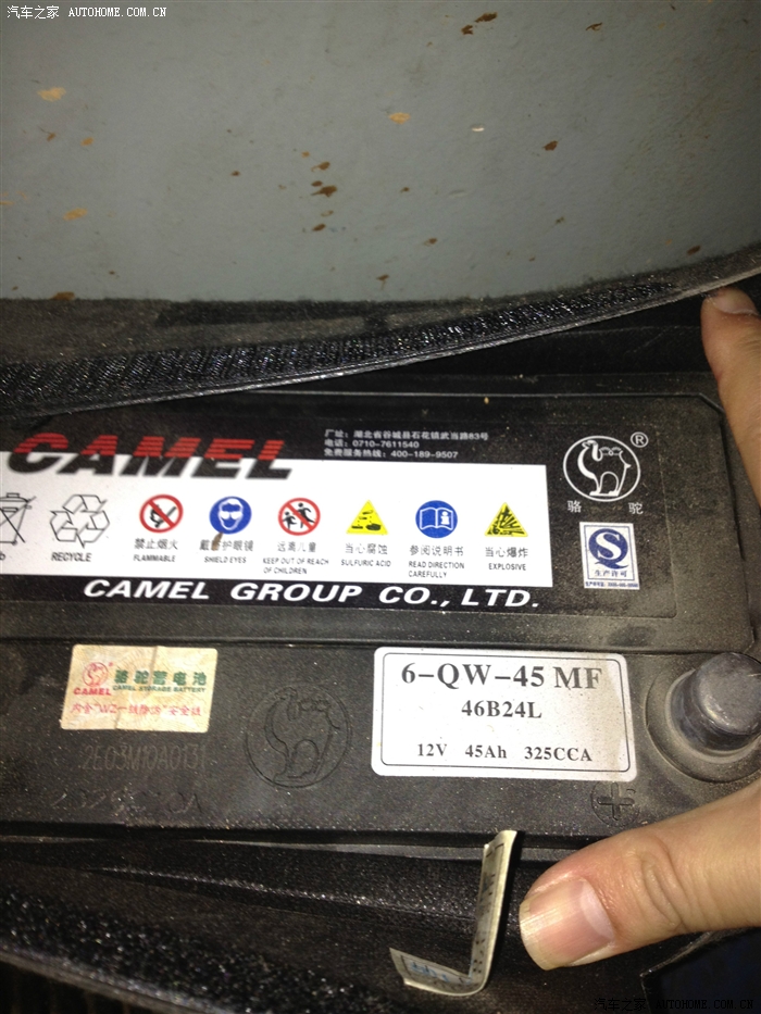

拆下来的电瓶,很有名的哟!

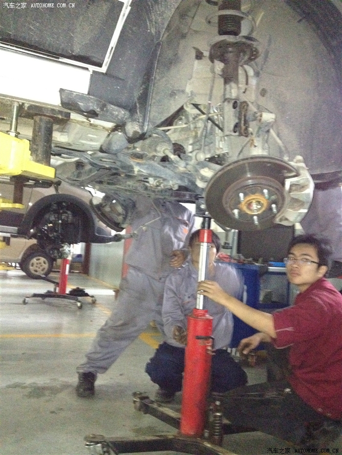

专门用来顶发动机千斤顶。
变速箱拆下来了。

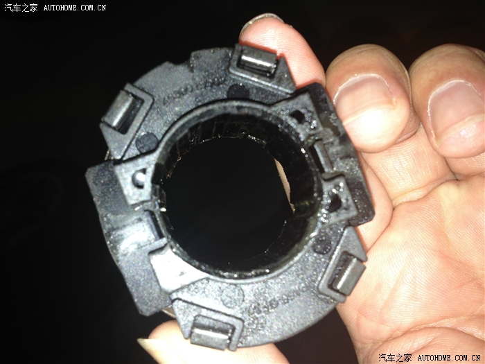

分离轴承。
