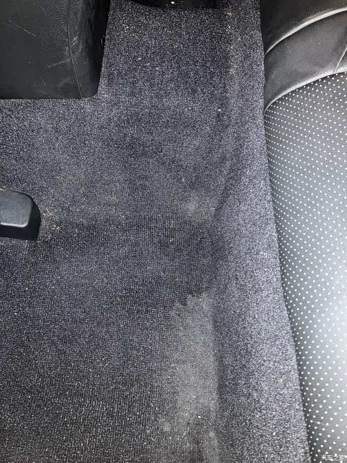

主驾驶室正后方地毯下方靠近传动轴的角落
主驾驶室正后方地毯下方靠近传动轴的角落
车子是2014年4月买的,这个车有个设计通病,天窗排水口通过软管将水排向驾驶室左右空调出风口后方,再穿过车体排向车外,此处有个接头,问题是这个接头位置很靠上,手都只能勉强塞进去够到,其他车子接头位置是很容易更换的。
接头与软管之间的密封胶老化或者胶圈会老化,一但堵塞,水就会进入车厢,前几年副驾进水过,当时的解决方法是绝不拆中控台
,找了一家修理厂说明情况,花了半天时间让师傅将管子延长出去,杜绝下次又老化进水。
当时已经预料到主驾驶室这边也一样迟早会漏水,现在悲剧果然降临了,大概有半年的时间,车内车窗起雾,一直在纳闷怎么车内这么潮,难道是以前那个接头没堵严实直接延长了,接缝的地方没密封进水汽了?
年前有一次小孩在后排回到家袜子湿了,我就揭开地毯摸到积水了,这回肯定是主驾驶室这边的接头漏水了,地板是连通的,水进来会往后座最低处积,用手按压上图,会听到咕滋咕滋的积水声。。。打算周末去修理厂处理一下。碰到这种通病很郁闷,主要是不拆中控台很难操作,不是技术问题难修,是手都不好够到那个地方,操作空间很小,会划伤手,太沙比了,转向好像也有点异响了,不知道和这位置进水有没有关联
,找了一家修理厂说明情况,花了半天时间让师傅将管子延长出去,杜绝下次又老化进水。当时已经预料到主驾驶室这边也一样迟早会漏水,现在悲剧果然降临了,大概有半年的时间,车内车窗起雾,一直在纳闷怎么车内这么潮,难道是以前那个接头没堵严实直接延长了,接缝的地方没密封进水汽了?
